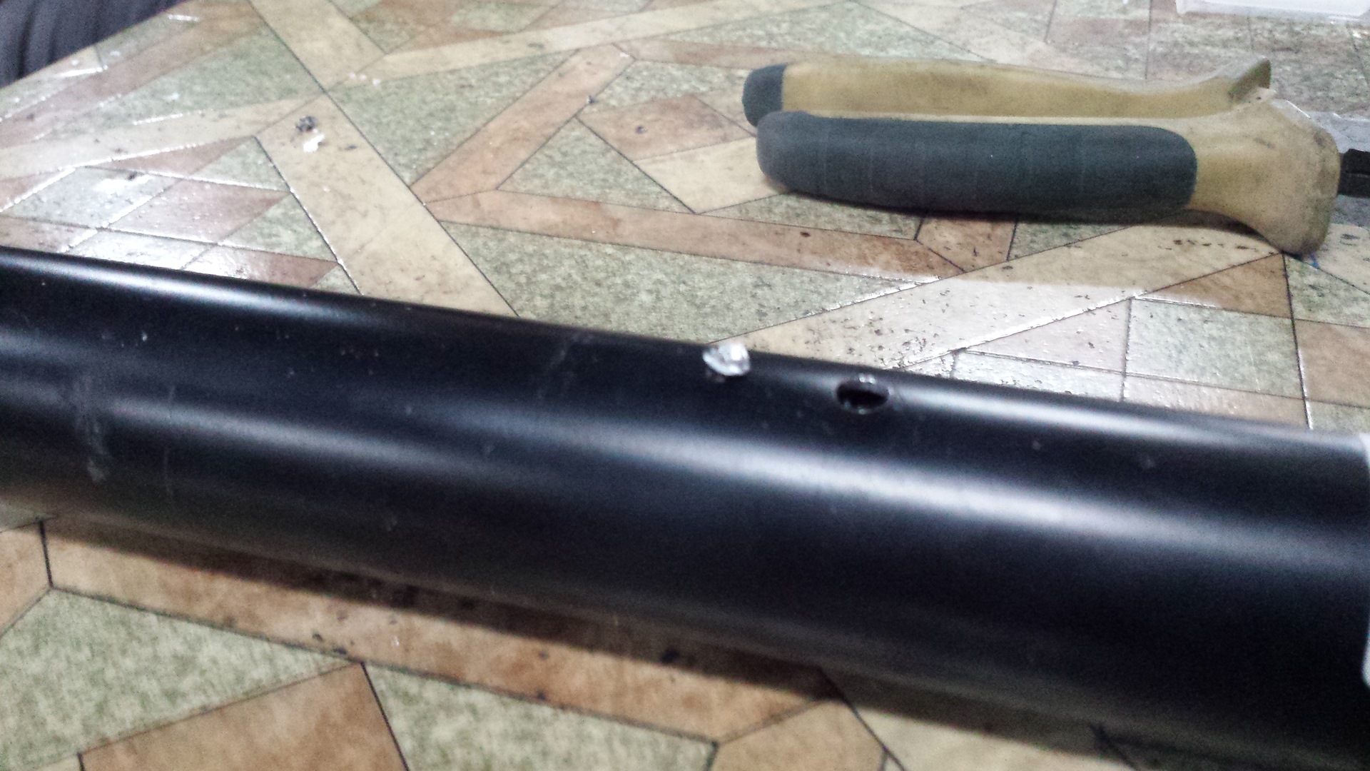

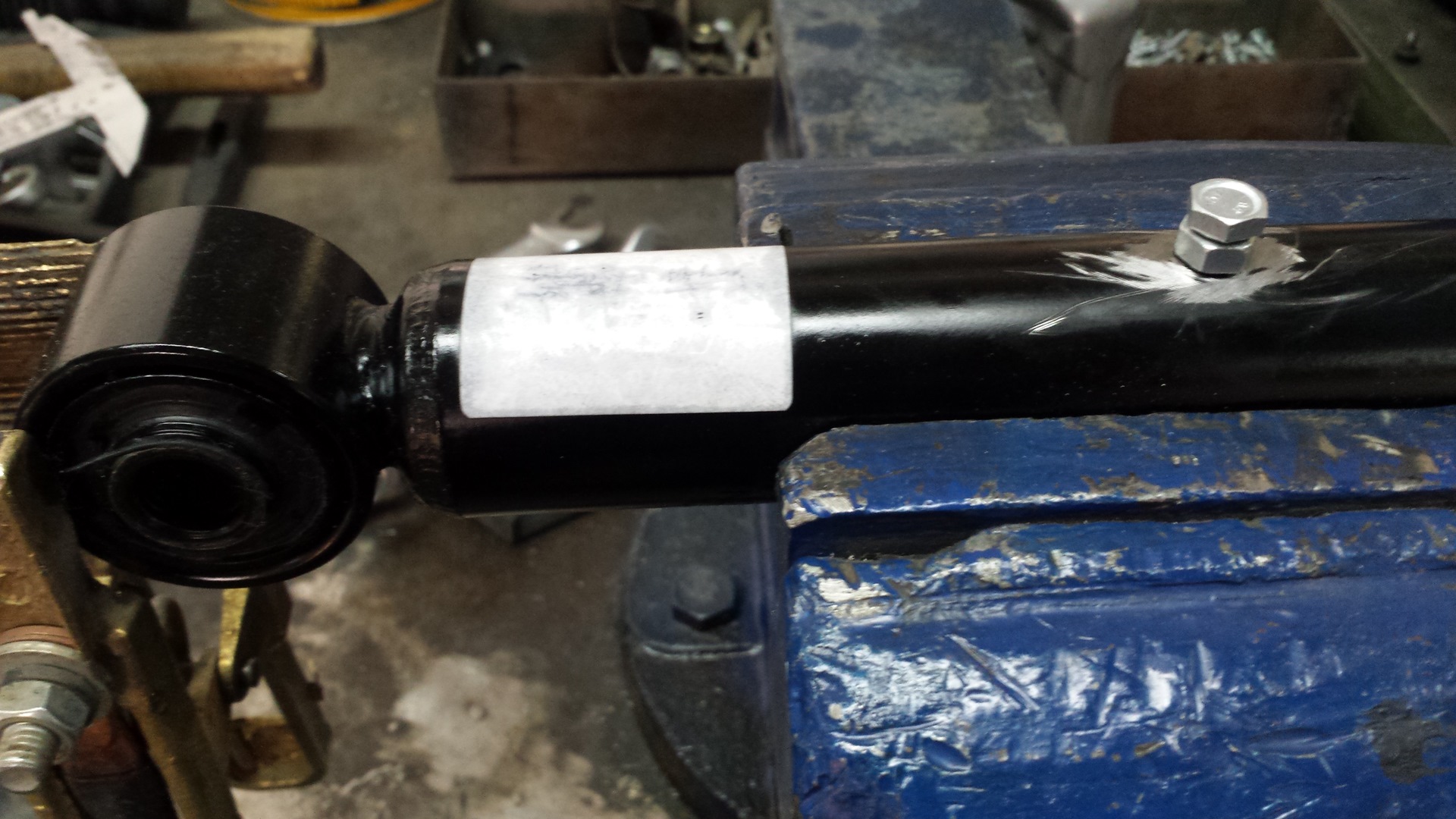

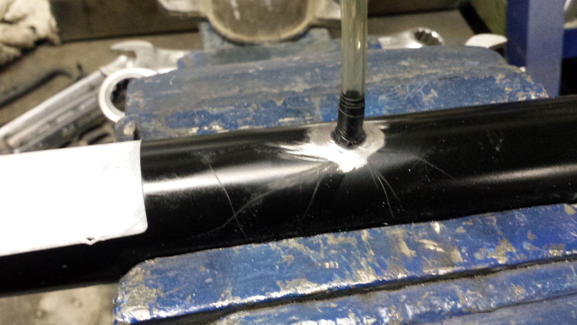

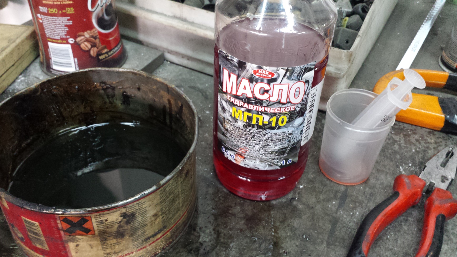

К уже снятым передним Kayaba 665030 масло покупались NPA NP314-03321 масло.
Эта поделка китайского рукоделия начинала стучать при охлаждении. Было слито масло и залита гидравлическая жидкость, которую льют реставраторы подвески.
Эффект есть, стуки почти ушли. Ключевое слово почти)))
Просто масло крузу не подходит, он полностью перестает нормально держать дорогу.
Поэтому масло снято и установлен обратно газмяс — bilstein b6 вперед и сток назад.
Эксперимент с мягкой подвеской можно считать неудачным)))
