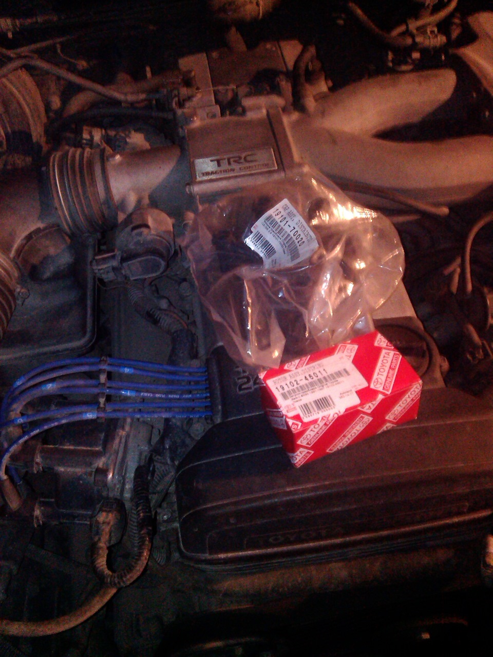

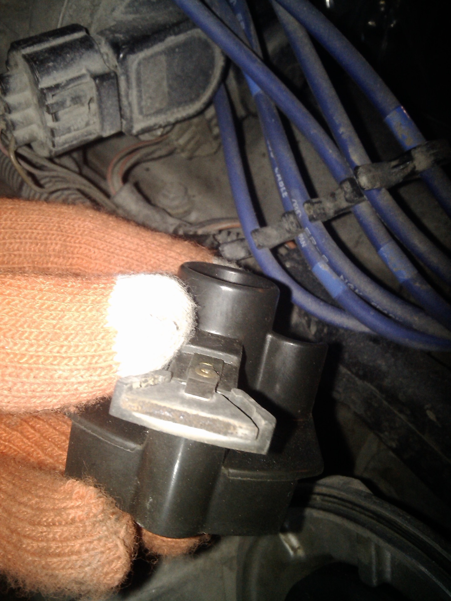

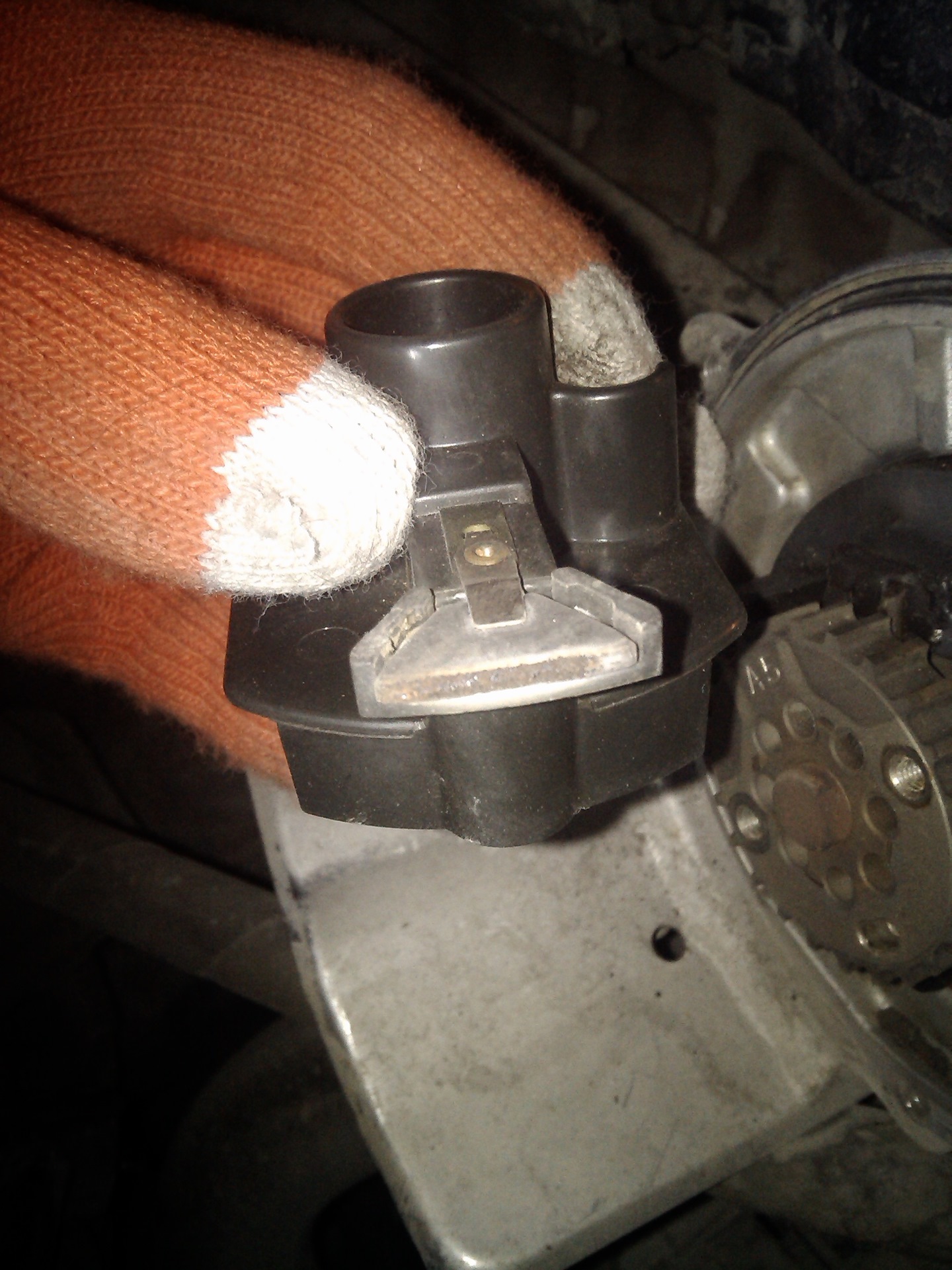

Вот решил написать про проблему которая пару месяцев назад. Надеюсь, что кому то она поможет. Суть проблемы: Ощутима дергается машина при 2-3 тыс. оборотах примерно 70-80 км/ч, на холостых все нормально. При разгоне так же тяга есть машина разгоняется без проблем! Дерганья были сильно похожи на пропуски зажигания. Раз похоже от этого и начали плясать. С начало подозрение пали на броне провода(т.к они были старые и больше дергается как будто в мокрую погоду) броники были заменены на NGK (синие) 5к. Проблема не ушла(. Копаем дальше, вскрыли трамлер — контакты были в плохом и окисленном состоянии и бегунок уже отживал последние дни(раскрошился).
Были куплены оригиналы крышка(1500р), бегунок(450р) и резинка на крышку(50р)!
Все собрали. Покатался пару дней понял, что стало чуть легче и бодрее ехать но не то. (Свечи ставились 3 месяца назад NGK иридий)
