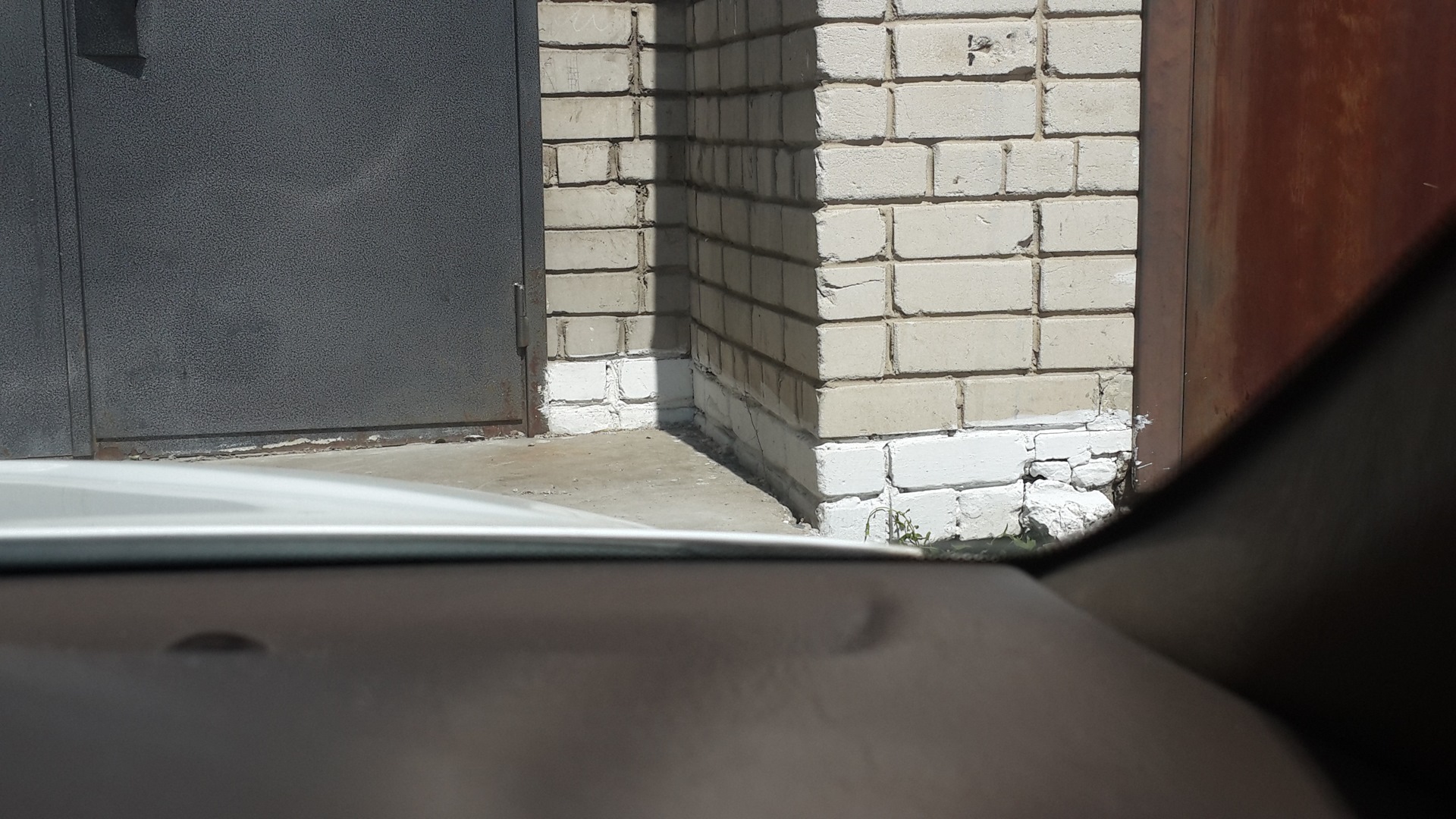

Многие из нас встречали на лобовом стекле наклейки, приклеенные еще автовладельцами в Японии или Германии и естественно, когда автомобиль оказывается у нас эти наклейки подсохшие, их сложно отклеить, а если отклеишь, то остаются следы, которые сложновато и не очень удобно удалить. На лобовом стекле моей Евы, эти наклейки были отклеены до меня, но видимо следы от них оттереть так и не вышло. Слева широкая полоска в нижней части стекла и справа от двух наклеек. Меня это естественно не устраивало, нужно исправлять!

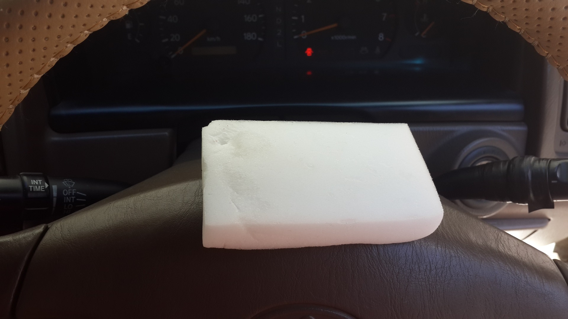

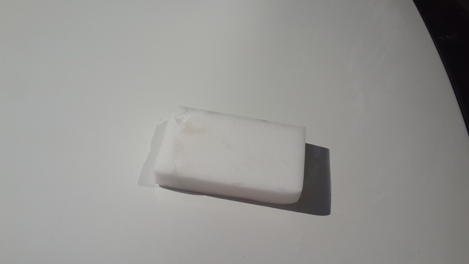

Для того, чтобы удалить эти следы решил использовать купленные давненько меламиновые губки (губка имеющая абразивный эффект, оооочень мелкая и мягкая наждачка).
При использовании её желательно смачивать обычной водой, если обрабатываемая поверхность это позволяет.

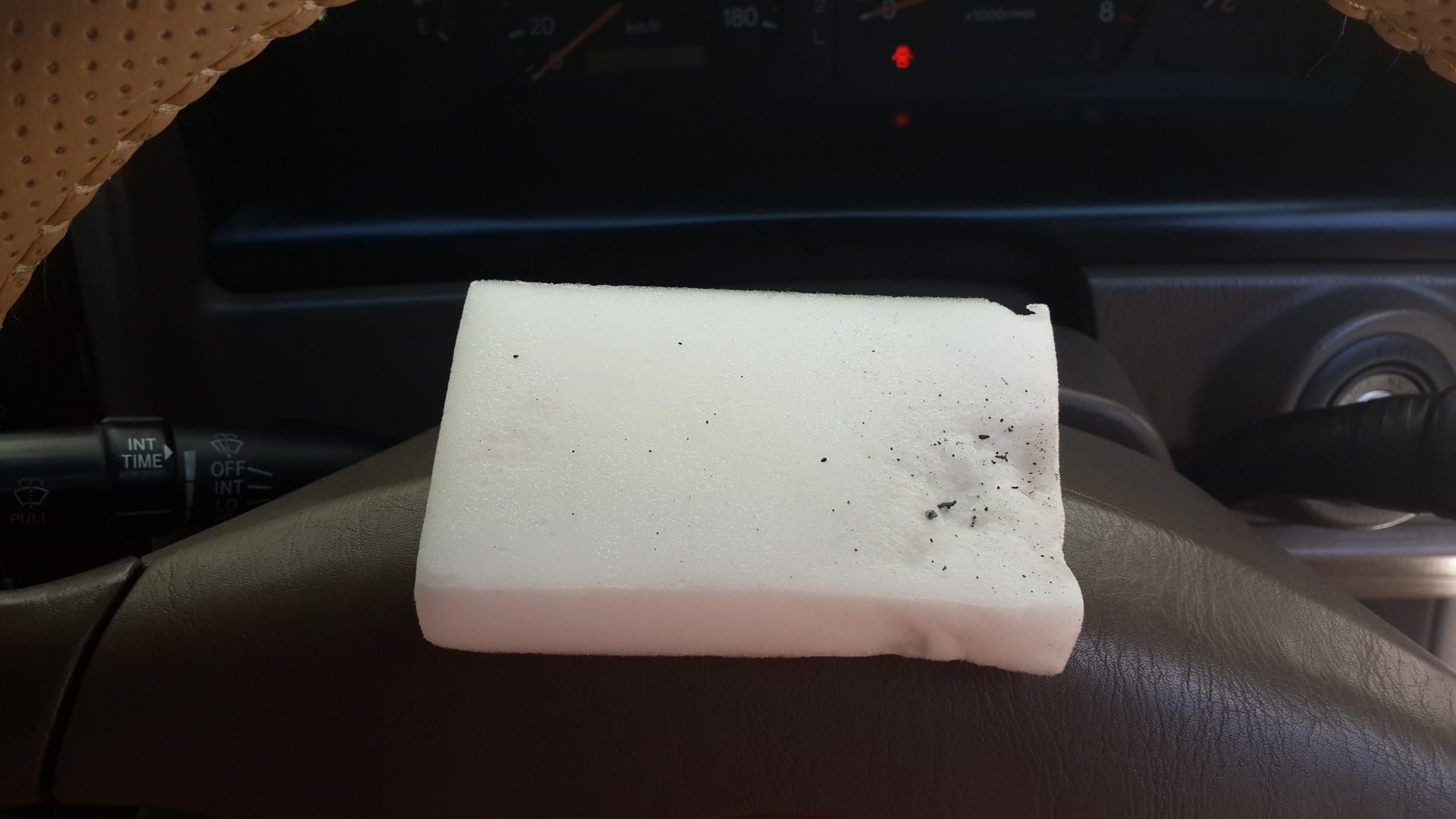

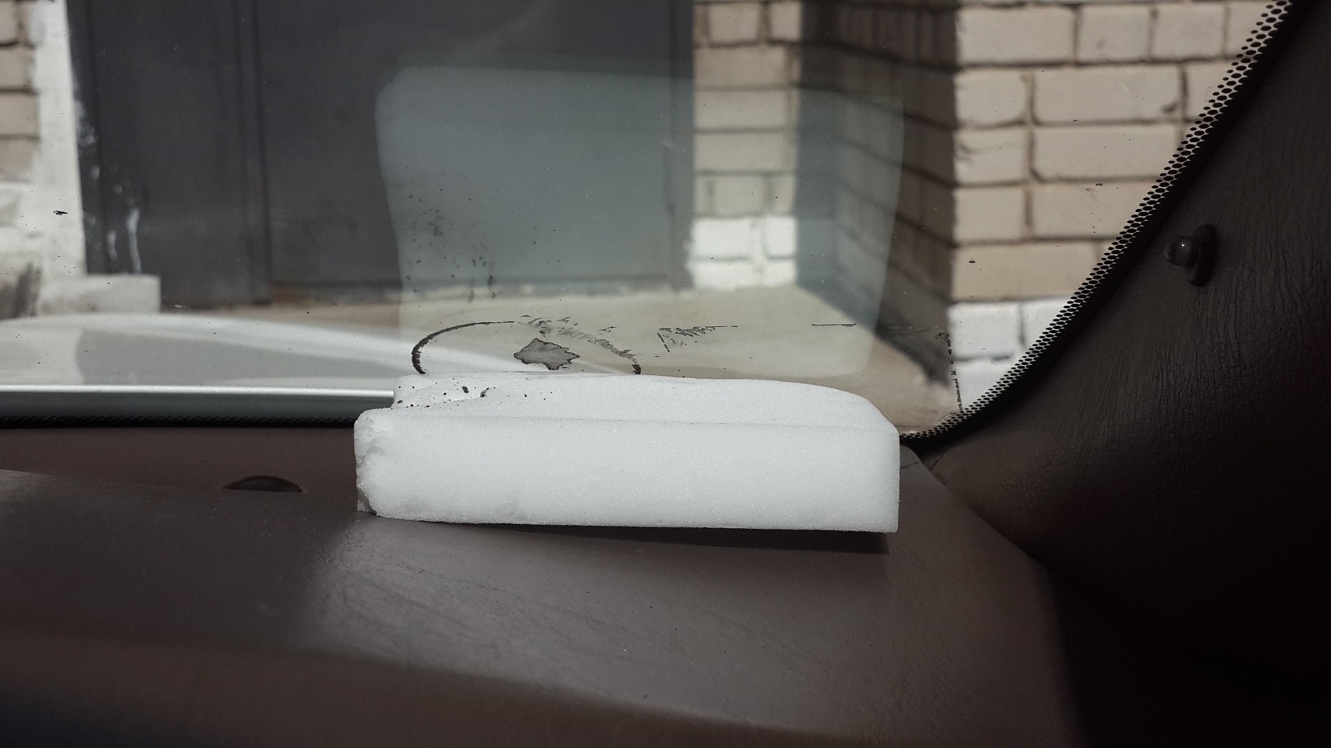

Смачиваем немного губку и начинаем стирать остатки клея со стекла.
Пару минут и Вуаля! Нет и следа!
Особенность меламиновой губки – если загрязнение сильное или жирное, липкое, то она очень быстро стирается, а точнее скатывается в мелкие комочки смешиваясь с этим липким удаляемым веществом.
