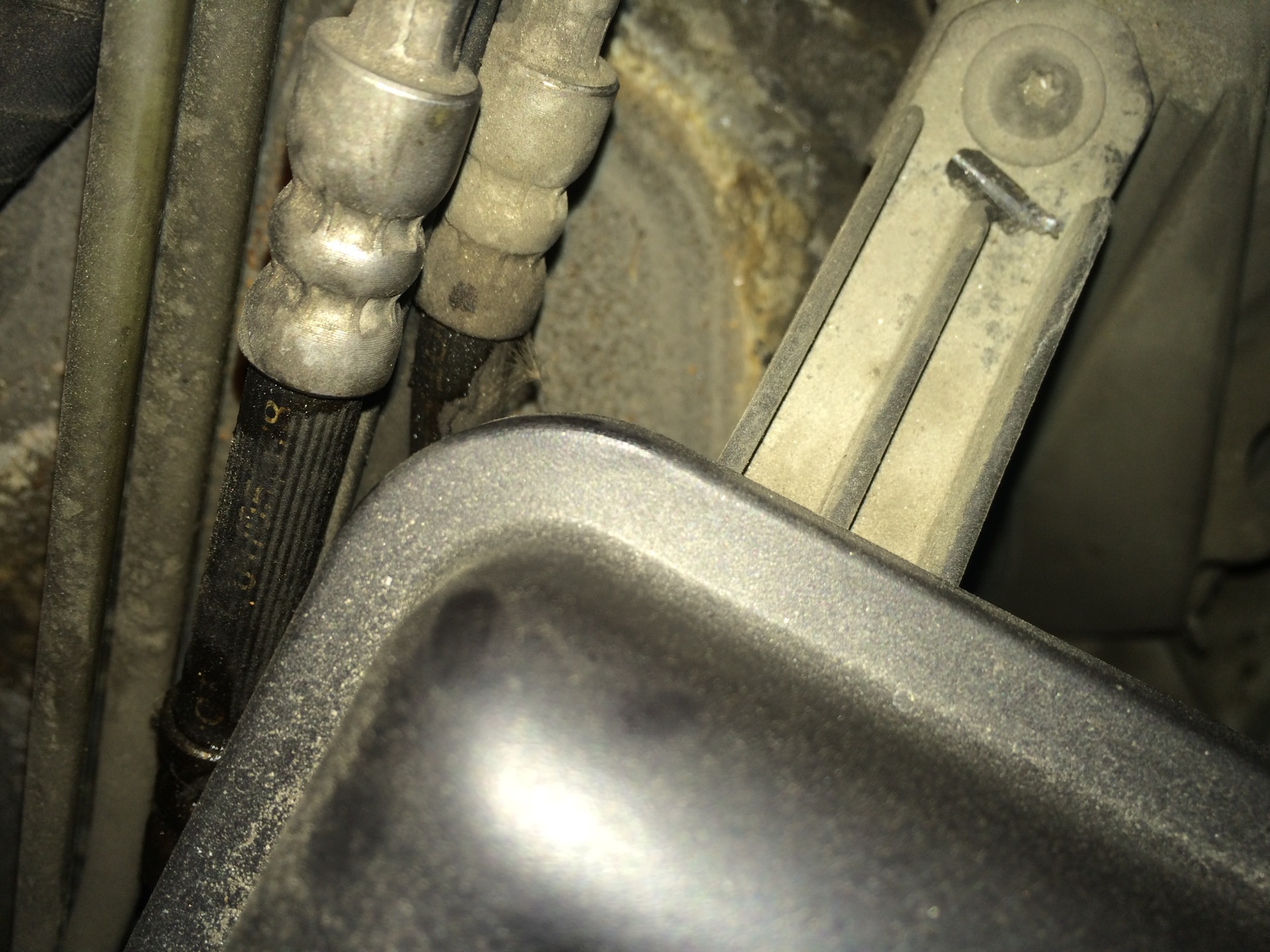

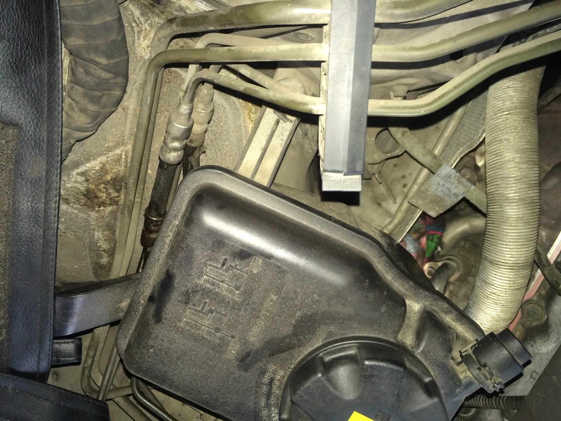

Приветствую всех!
Выручайте парт номерами…)))
Зачем делать два трубопровода чисто металлическими, а два с вставкой из резинового шланга? Концерн BMW ауууууу? Это же святое, ТОРМОЗА!
Они у меня и текут(
Я уже заказал их под номерами
2) 34 32 6 780 396
5) 34 32 6 780 398
но ошибся, пришли та они с нужными номерами, но не те, пришли длинные, просто металлические.
bmwcats.com/bmw/E60/48464…4/34/34_1328/?vin=CK81837
Добрый человек BMW 5 series XI Black bullet www.drive2.ru/r/bmw/1162796/ помог, оказывается эти шланги в схеме задних тормозных механизмов, 7 и 1 то что мне надо, bmwcats.com/bmw/E60/48464…4/34/34_1332/?vin=CK81837
1) 34 32 6 772 479
7) 34 32 6 767 806
Вот же дорогие дряни, маленькие "шланчики"…

У меня мокрый шланг возле заднего левого колеса… Тоже не очень понял по схеме, какой заказывать)) не подскажешь?
34 32 1 159 890, заказывай ATE 83.6124-0303.3 или TRW PHB177.
Меняй оба
У меня тоже одна так сочилась, я ее снял, отвез до человека который занимается прессовкой шлангов высокого давления и за не дорого восстановил, стала как новая) а так получается дибилизм) 2 железных и 2 резиновых…и действительно зачем?)
Я тоже так подумал и сделал медные
Давно так ездишь?
У меня они тоже мокрые уже давно и я почему то подумал, что это на них как то масло капнули.
Месяца 3 уже
