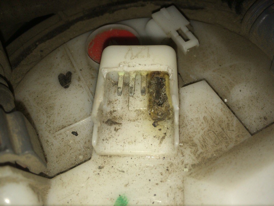

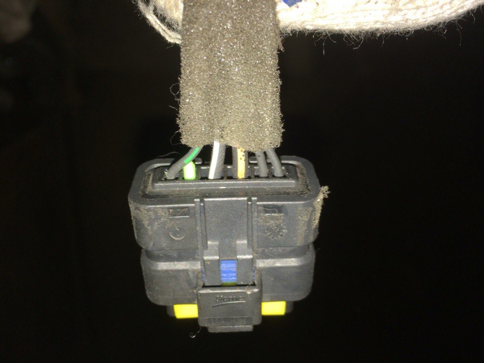

Забрали подарку, довольные сели в авто. Завожу-тыр тыр 300 оборотов и плавно глохнет! у меня сразу мысль хоть бы не бензонасос. Вспомнил, что многие писали про то что Меган когда с креном стоит бензонасос может не доставать до бенза. Хоть в баке 15л, все-равно решил проверить.
Оттараканил в одно лицо машинку на несколько метров до ровной площадки. Завожу, на нейтрали немного поработала и все. На подгазовку ноль реакции.

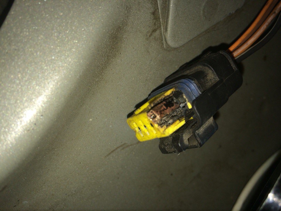

Позвонил Антону TacH21213, обрисовал ситуацию, вместе решили что кроме бензонасоса ничего быть не может. На всякий случай попросил его приехать подстраховать и помочь с авто. Пока он ехал я добрался до фишки (не так просто было это сделать с детским креслом, как оказалось) о ох.л от возникшей картины! Фишка со стороны массы сгорела в труху, контакт на разъеме ушел вниз от температуры и почернел настолько, что ножом я так и не смог его отцарапать нормально.
Кое-как вытянул минусовую клемму с проводом из фишки, подсоединил к контакту, потом надел сверху саму фишку. Собрал сидушку, прицепил детское кресло. Завел!

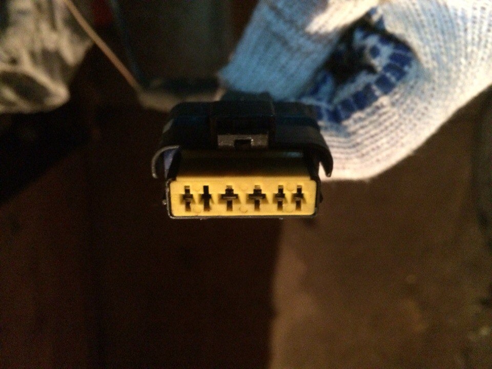

На следующий день надо снова ехать. Хотел сначала заменить фишку на фишку от проводки дверей с доработкой:
Нужно убрать фиксатор и спилить два боковых контакта.

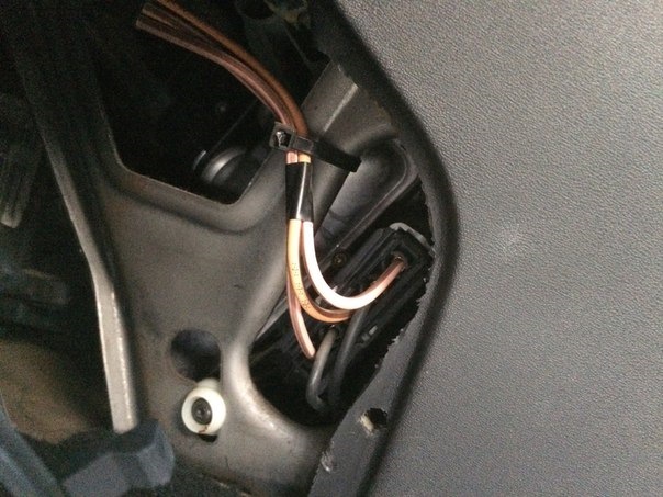

Но решил, что надежнее будет припаять и забыть об этом.
Одел термоусадочные трубки. Работы на полчаса, а надежность выше чем у Рено.

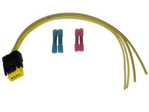

PS: Для тех, кто любит оригинал вот ремкомплект:

Продолжай и дальше на пустом баке ездить. Не только фишку, и сам насос спалишь
Я ращве что-то про пустой бак сказал? о_О
Ну гонять от 5 до 15 литров это не гуд для насоса
15 литров это около четверти бака и вполне нормально для насоса. Меньше 10 это уже да. Да и не связано почти обгорание массы с количеством бензина в принципе. 136000 отъездила фишка, пора и оплавиться. Болезнь же наших авто(
Я про насос а не про фишку говорю.
15 это нормально. Меньше уже не очень. А у тебя в баке 15 и меньше
Ну епт! Получилось так один раз( думаю прекрасно переживет, что в баке 12л. До заправки ехать 2 км. Скоро получка, сразу до отсечки заправлю и забуду
От чего горит фишка, можна поподробнее. Можна как то продлить ей жизнь? Спасибо.
Думаю нужно просто фишку с более толстым контактом ставить нужно. Нагрузка большая. Но как рекомендация по продлению ее жизни: чаще промывать. Грязь копится и сопротивление растет.

Тоже вариант)Я когда была проблема похожая сразу отдельно запитал, через болт)
Была мысль кинуть массу с кузова. Но как я понял, проблема была в плохом контакте. Клеммы окисляются, искра и все последствия.

Тоже 8 буду делать. 15 много очень. Проверяй, я думал меня не коснулось, но ошибся( кстати, контакты на насосе и на вентиляторе примерно в одно время обгорели

Ага. Вот думаю фишку менять надо на вентилятор. Но больно дорого стоит ремкомплект(
конских денег стоит, кстати фишка ремкоплект на бензанасос стоит 4-7 тысяч
Нее. Я смотрел не так давно. Всего то 3000:DDD
