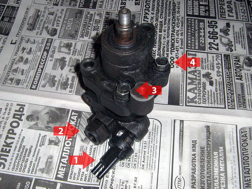

Процедура снятия насоса ГУР проста и выглядит следующим образом:
1. Начинаем с откачки жидкости из расширительного бачка. Делаем это, например, спринцовкой.
2. Отсоединяем пару вакуумных трубок, подходящих к впуску.
3. Отсоединяем возвратный шланг, он подходит к бачку. Ослабляем хомут ключом на 10, затем прикладываем большие усилия, чтобы стащить шланг. В шланге жидкость, аккуратнее.
4. Отсоединяем шланг нагнетания, он отходит от насоса, понадобится ключ на 17. И из шланга, и из насоса потечет жидкость, ловим.
5. Снимаем расширительный бачок: два болта с головками под 14-ый и два под 12-ый ключ.
6. Далее скидываем ремень. Для этого ослабляем два болта, на которых держится насос, ключом на 14, опускаем насос, скидываем ремень, вновь фиксируем насос, чтобы не болтался.
7. Откручиваем шкив ключом на 19. Один удерживает шкив от проворачивания, другой орудует ключом. Можно и в одного, у меня получилось, используя головку на 19 и серьезный вороток, двинул локтем и готово :)
8. Снимаем шкив с вала, постукивая киянкой или молотком через деревяшку.
9. Теперь снимаем насос, полностью откручивая болты, удерживающие его.

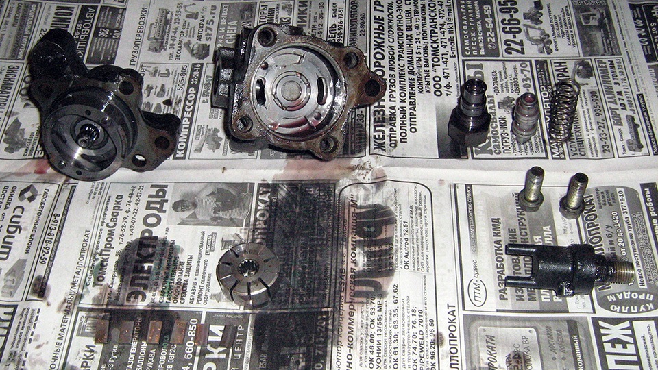

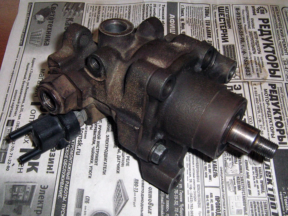

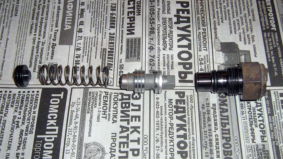

Установка насоса происходит в обратном порядке. Теперь разберем сам насос, здесь все еще проще.

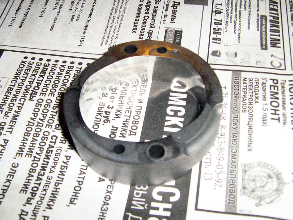

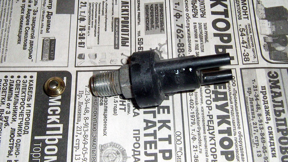

Откручиваем вакуумный клапан ключом на 17, затем редукционный клапан ключом на 27. И, наконец, пару болтов на 14. Все, мы разобрали насос :) Снимать заднюю часть корпуса насоса лучше расположив насос передней частью корпуса вниз, иначе лопатки насоса могут разлететься кто куда :)

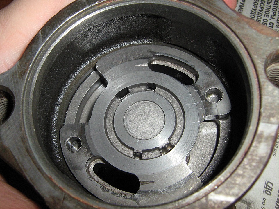

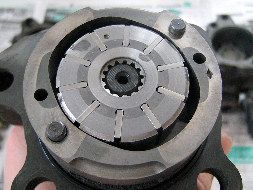

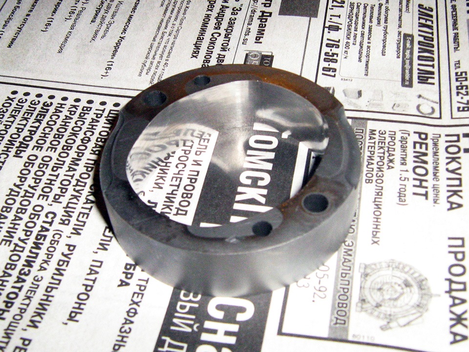

Важный момент: взгляните на заднюю часть корпуса насоса, задняя пластина ротора осталась в ней, хотя должна была выпрыгнуть при снятии крышки.
Смотрим на рабочую поверхность статора насоса: задиров нет, все гладко.

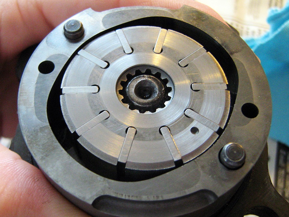

Глядим на ротор насоса: каких-либо видимых повреждений также нет.

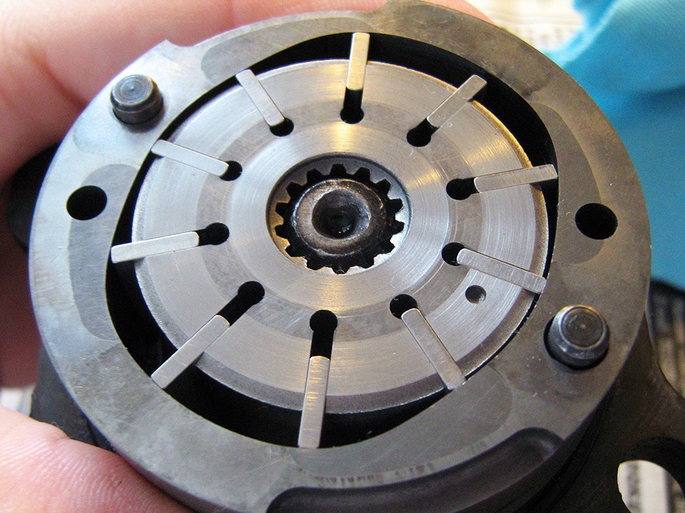

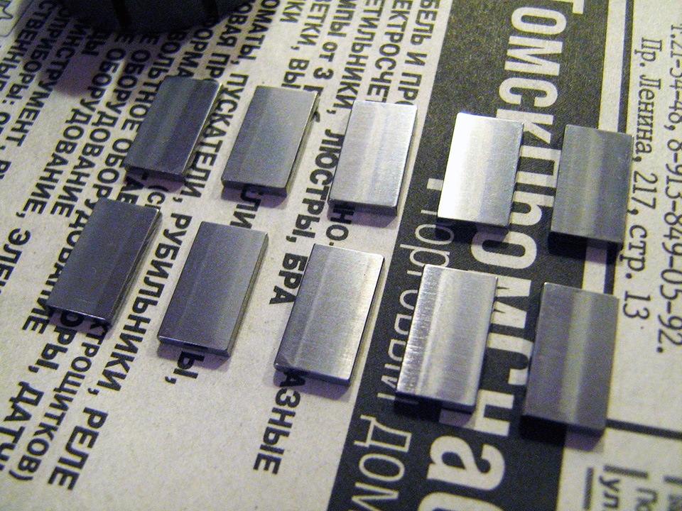

Теперь оценим лопатки ротора, на них заметен некоторый износ, что понятно.
К сожалению инструмента, чтобы промерить зазоры, под рукой не было. Реальные зазоры есть между лопаткой и статором, но так как лопатки выдвигаются из ротора полностью, не думаю что эти зазоры критичны. Если насос и не работает, то не из-за этого.
Кто не знаком с шиберными (пластинчатыми) насосами: принцип действия прост, под влиянием центробежной силы лопатки (пластинки) раздвигаются, прижимаются к статору и нагнетают жидкость из одного объема в другой.
Кроме прочистки всех внутренностей керосином я также развернул лопатки относительно их начального положения, чтобы компенсировать износ. Многие говорят, что это действительно помогает. После чистки лопаток они стали двигаться внутри ротора куда более свободно.
Ставить этот насос я не торопился, решил проверить и второй. Позвонил в контору, специализирующуюся на гидроусилителях, в надежде, что есть какое-нибудь оборудование, которое сможет проверить давление, создаваемое насосом, абстрагируясь от системы: то есть не на машине, а на стенде. Тем более у меня два насоса и я бы хотел выяснить какой из них более способный. Сразу ответить не смогли, попросили перезвонить через некоторое время. Оказалось, что они могут только разобрать насос и посмотреть что у него внутри. Ну что же, похоже я могу открывать контору, специализирующуюся на гидроусилителях :)
Разоблачение второго насоса отличилось от первого только тем, что задняя пластина ротора не застряла в корпусе, а легко вышла.
В итоге я взял корпус от второго насоса, расположил в нем статор и ротор с лопатками, а также редукционный и вакуумный клапана от первого. При сборке ротор и статор должны быть расположены как на последней фотографии: метками к задней части корпуса. С насосом на этом все :)

Всем привет подскажите как должен стоять редукционный клапан?какой стороной куда?
а он продувается в обе стороны?
Как вариант возможен подсос через вакумный клапан регулировки оборотов на х/х

А для чего там вакуумный клапан стоит?
Разбирался-разбирался я тогда с этим клапаном и так и не выяснил со стопроцентной уверенностью что конкретно он делает, люди пишут разное.
joydays
чтобы на холостом ходу при повороте руля движок не глох — повышает обороты
Есть такой эффект. Поворот руля на jz ge даже подкидывает обороты с 600 до 900 примерно.

Вот ты пишешь:
"Кто не знаком с шиберными (пластинчатыми) насосами: принцип действия прост, под влиянием центробежной силы лопатки (пластинки) раздвигаются, прижимаются к статору и нагнетают жидкость из одного объема в другой."
А вот тут:
с 5:50
говорят что насос устроен таким образом что в зависимости от скорости вращения изменяется зазор между пластинами и внутренней стороной насоса.
Видео не смотрел, некогда, а в чем вопрос? :)
Вопрос в том что каким образом лопатки меняют зазор между стенками? Как они делают больше или меньше и в каких пределах?
Они выдвигаются из ротора под действием центробежной силы. Полностью. Если они не будут выдвигаться полностью, жидкость просто не будет нагнетаться, в таком случае лопатки чистят. Так как лопатки всегда касаются рабочей поверхности статора, они стираются — это заметно на фотографиях.
Если в видео сказали именно так, как ты написал, то я не знаю почему они это сказали :) Лопатки раздвигаются всегда, насос крутится постоянно пропорционально оборотам коленвала, давление регулируется клапаном.
я поэтому и дал ссылку на видео, потому что это диллерская видеообучалка тойоты =))))
Тогда спроси у них, как это работает :) Мой насос работает так, как я описал, доказывать обратное с помощью озвучки видео нелепо :)
я не доказываю я пытаюсь выяснить что они имели ввиду и да я тоже подумал может быть перевод не правильный =) и я свой изучал изучал насос и не нашел там по какому принципу бы менялся зазор
Потому что такого принципа нет ;)

и редукционный клапан тоже имхо зря поменял. Они под каждый корпус подбираются, хотя, может если группа совпадает то можно махнуть)… у меня тоже 2 насоса были. собрал один из двух, но клапан не стал менять.
Я читал твой отчет, здесь нет никакой разницы, не нужно вводить в заблуждение :)
а у меня не влез второй клапан в первый насос. а у тебя может наоборот зазор стать больше.

на первой фотке видно, что лопасти наоборот стоят. они должны той стороной где фаски "смотреть" наружу. На остальных фотках не видно.
Я специально их поставил полукруглым торцом внутрь.
понятно, но они вроде уже почти одинаковые)
На фото не сильно видно, в жизни ощущается :) В любом случае в результате все работает.
