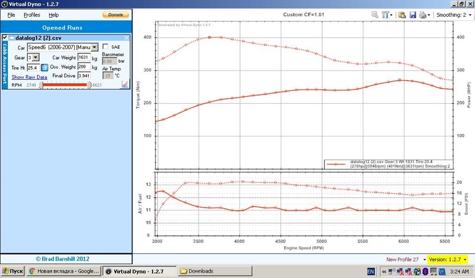

Решил обратиться к своему давнему товарищу Игорю NullPtr nullptr, которого еще на настройку лансера хотел звать. Человек настраивает Митсу движки и обладает действительно уникальными и фундаментальными знаниями и по части самых мелочных мелочей. Почему я сразу к нему не обратился? Да потому что начитался страшилок про мпс, что типа это не такие как все машины, они очень нежные, шатуны-матуны, короче мифов вокруг мпс просто нереальное колличество, и чувствую что пришло время их развенчивать). В общем настроились мы примерно на то же самое по цифрам что и было, но ощущения от машины имеем координально другие, и что немаловажно- безопасно! Игорь настраивает тачки онлайном, и когда пошёл конкретный базар, сразу предупредил, что занятие предстоит геморроидально-порнографическое), потому как он то в Питере а я в Ростове, какой нах онлайн?) Кобб всё же рулит, короче убили полдня, я с буком в машине в Ростове, он на другом конце в Питере. В принципе в остальном стандарт, снимаем лог, правим прошивку, заливаем, только что настройщик не сидит рядом, а ему надо это всё дело по мылу пересылать. Попотели изрядно, что было ожидаемо, но результат имеем прелестный), тачка валит с самых низов, даже пришлось низы затупить чтоб комфортно было в пробках, детона нет, мощность растёт практически до самой отсечки, угол наболтали 17,5 чтоли, буст и воздух как и было- 22пси и 250 грамм соответственно. Игорёк, дружище, еще раз тебе от души моя благодарность, ты зе бэст!)

Смотрю график, и, как и многие, не понимаю, а где стало лучше то?
1. Снизу явно быстрее раздувается. Это дает жопомеру чувствовать что машина валит.
2. Горб мощности на 5948 оборотах — так это ж не реальная мощность, все кто строят графики в ВД знают, что такие скачки надо игнорировать, это скорей всего кривизна дороги, где машина явно ускорилась. И если пренебречь этим горбом, и провести усредненную линию, то получим визуально очень похожий график на тот, что сделан предыдущим настройщиком, НО будем иметь всего порядка 250 л.с, когда раньше было 263 л.с. c-a.d-cd.net/955b646s-960.jpg
Если автор данного бортовика ссылается только на жопомер и ему это очень по душе — его право. Но судя по этим графикам, автомобиль стал явно медленнее.
Думаю для самого автора как и многим следящим за этим, интересно все же знать, как едет авто на самом деле. Нет ничего проще. Взять и записать лог разгона на 3й или 4й передаче на последней прошивке и на предыдущей и сравнить время разгона взяв за контрольные точки одинаковые обороты.
Ну если смотреть график то раньше было лучше и стабильнее, а то что вы просто поковыряли прошивку Льва ты забыл указать
Это не так
Почему не так ?В чем стало лучше ?Что поменялось ?Ты веришь своей пятой точке, а не цифрам?
Никит те цифры очень условные, я верю и пятой точке и еще много чему

Странная у тебя вера.особенно пятой точке.Мне просто интересно услышать настройщика, какие у него виденье по логам.Как он видит работу машины, как считает безопасным свои действия при дальнейшей эксплуатации.Чето тут все как то очень подозрительно в его настройке.

Что именно подозрительно? уоз для мотора 87.4 x 94 со степенью 9.5:1 с непосредственным впрыском? Состав смеси 11.1 : 1? Или буст согласно карте компрессора BW K04?

можете сравнить время потраченное на обороты 3500-6000 на обоих логах и написать тут?
Хз, есть смысл? Милисекунды, тем более в узком промежутке…
Милисекунды? у вас очень тонкий жопомерт если она поехала изза милисекунд, и тогда смысл перенастройки мне не понятен тем более все параметры на старом графике много лучше.
И чем оперировать как не временем в логе? Верить нужно только приборам а не ощущениям!
А она едет только в этом диапазане? Смысл для меня есть, кого то искать его там же я не призываю

Конкретно у этой машины на прошивке stage0 расход был 220+-
240 расход у стока…
