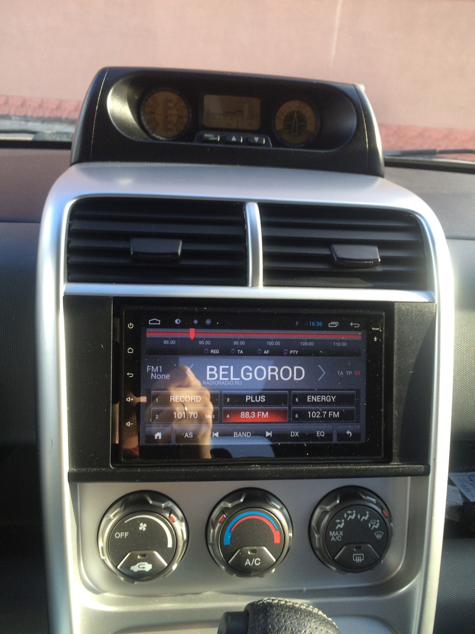

Сразу скажу, делал для себя и мне удобно) Просто делюсь своим опытом, может кому-то будет интересно. Ссылка на статью на форуме тут.

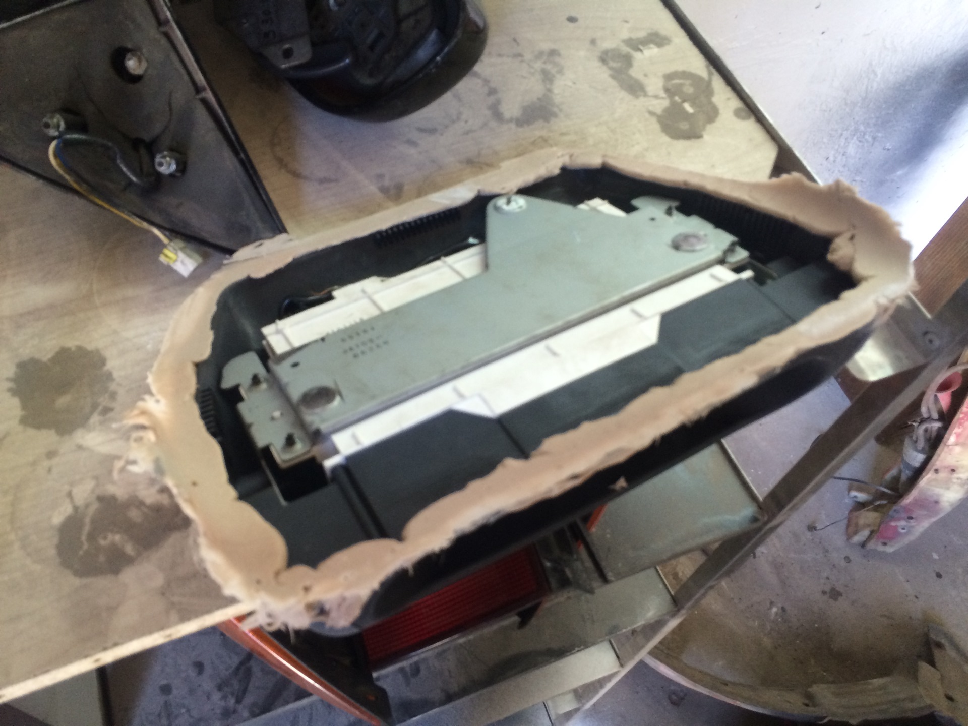

Как известно, на первом поколении элементов нет термометра забортного воздуха. Куда-то клеить китайский термометр не особо хотелось, да и места подходящего я не нашел.

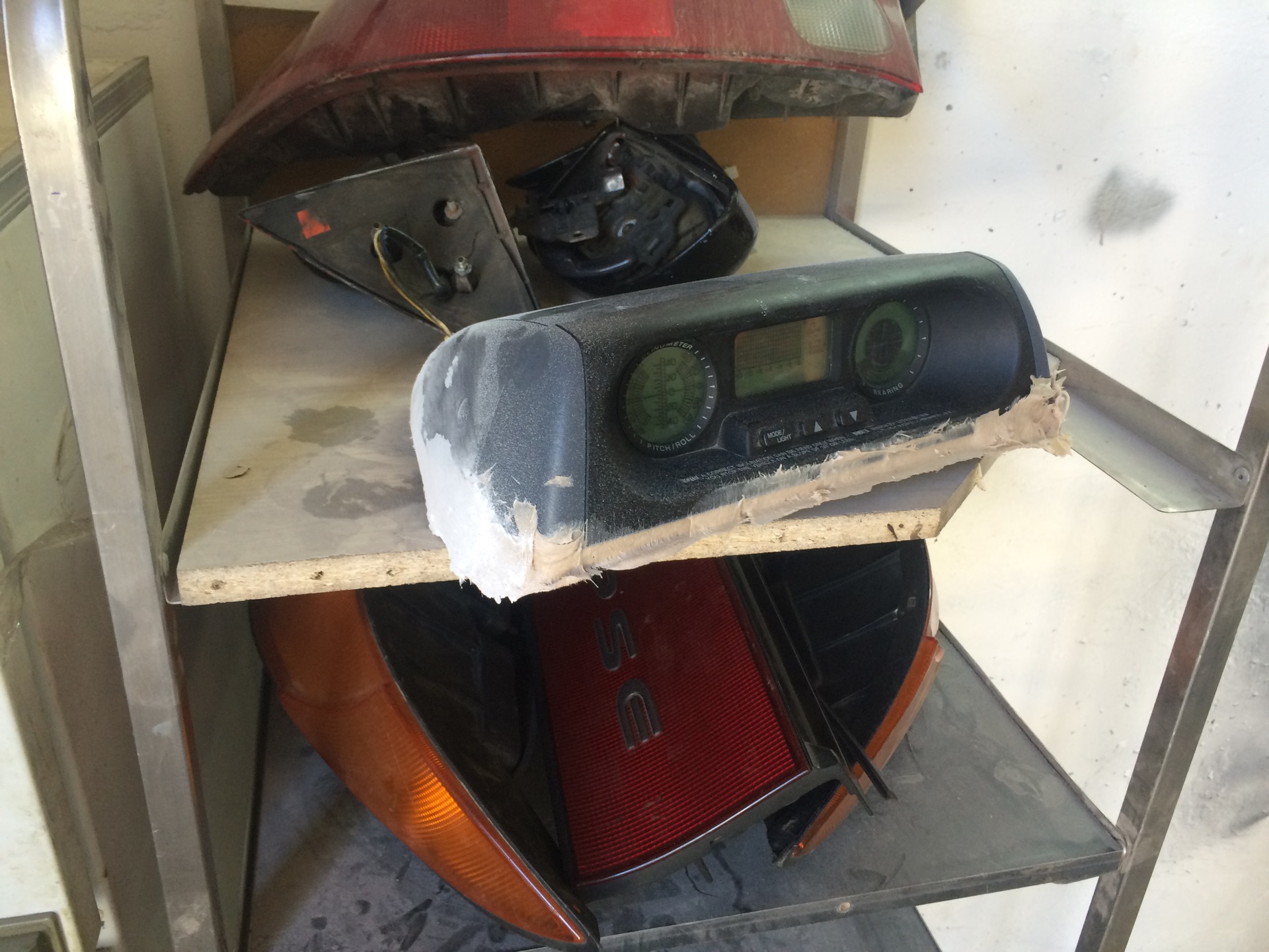

Купил кренометр от TLC Prado 90 с куском косы и датчиком температуры за 2000 руб на форуме прадоводов)

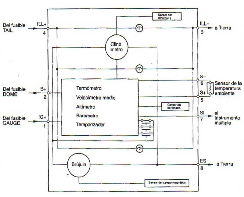

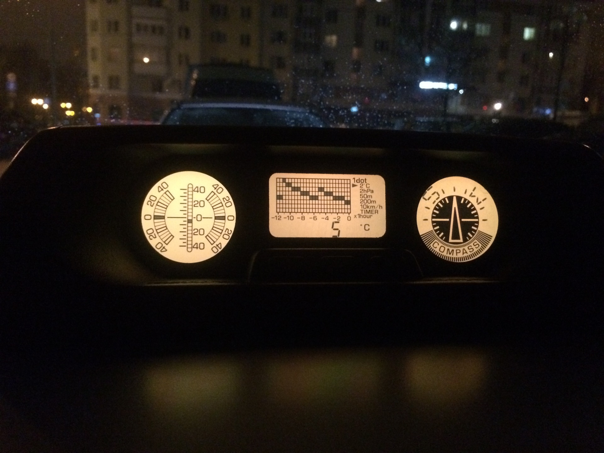

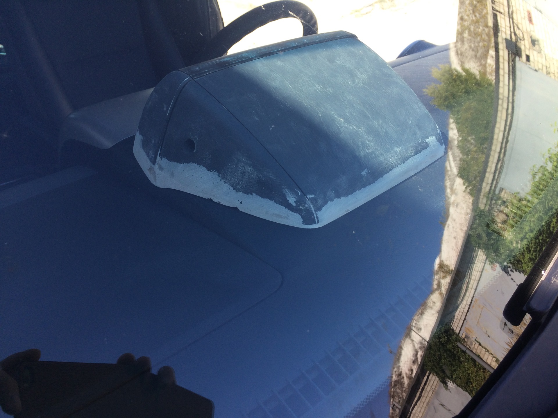

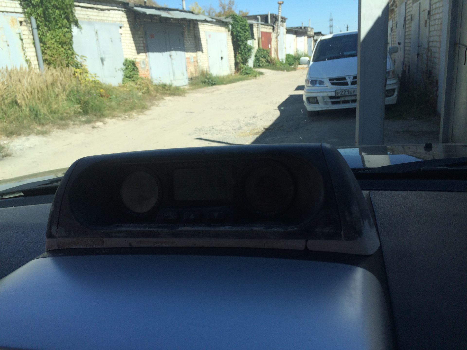

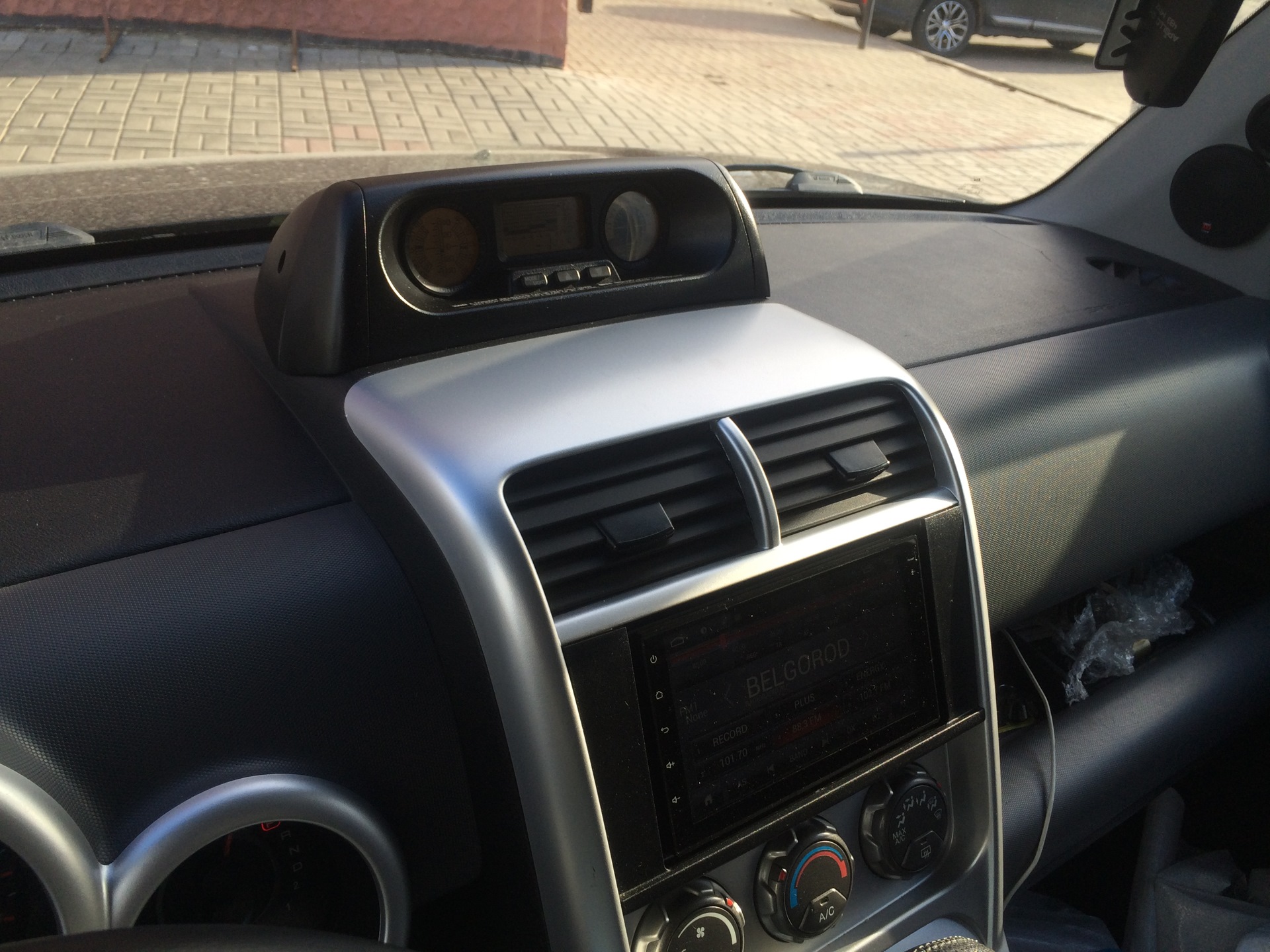

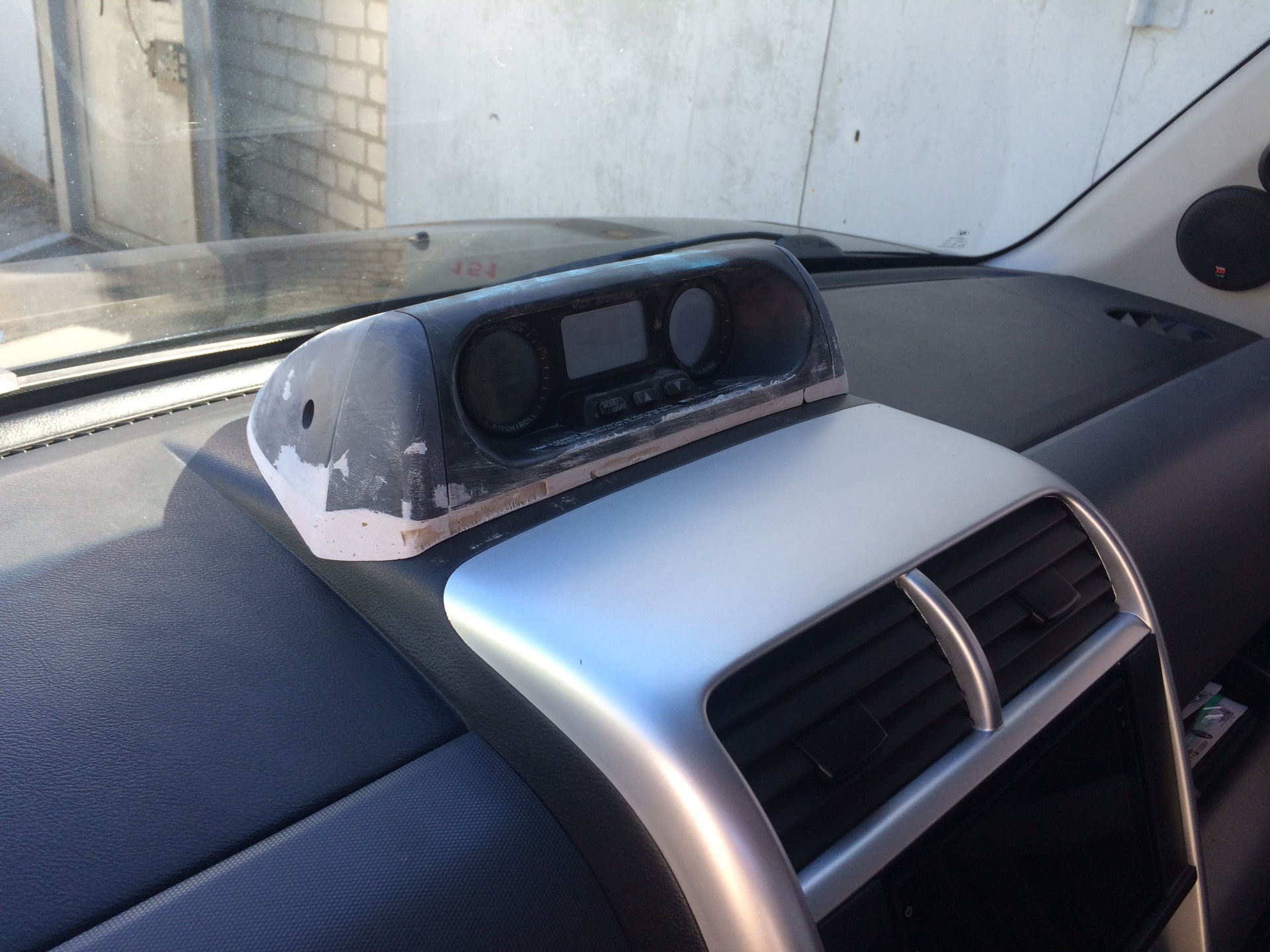

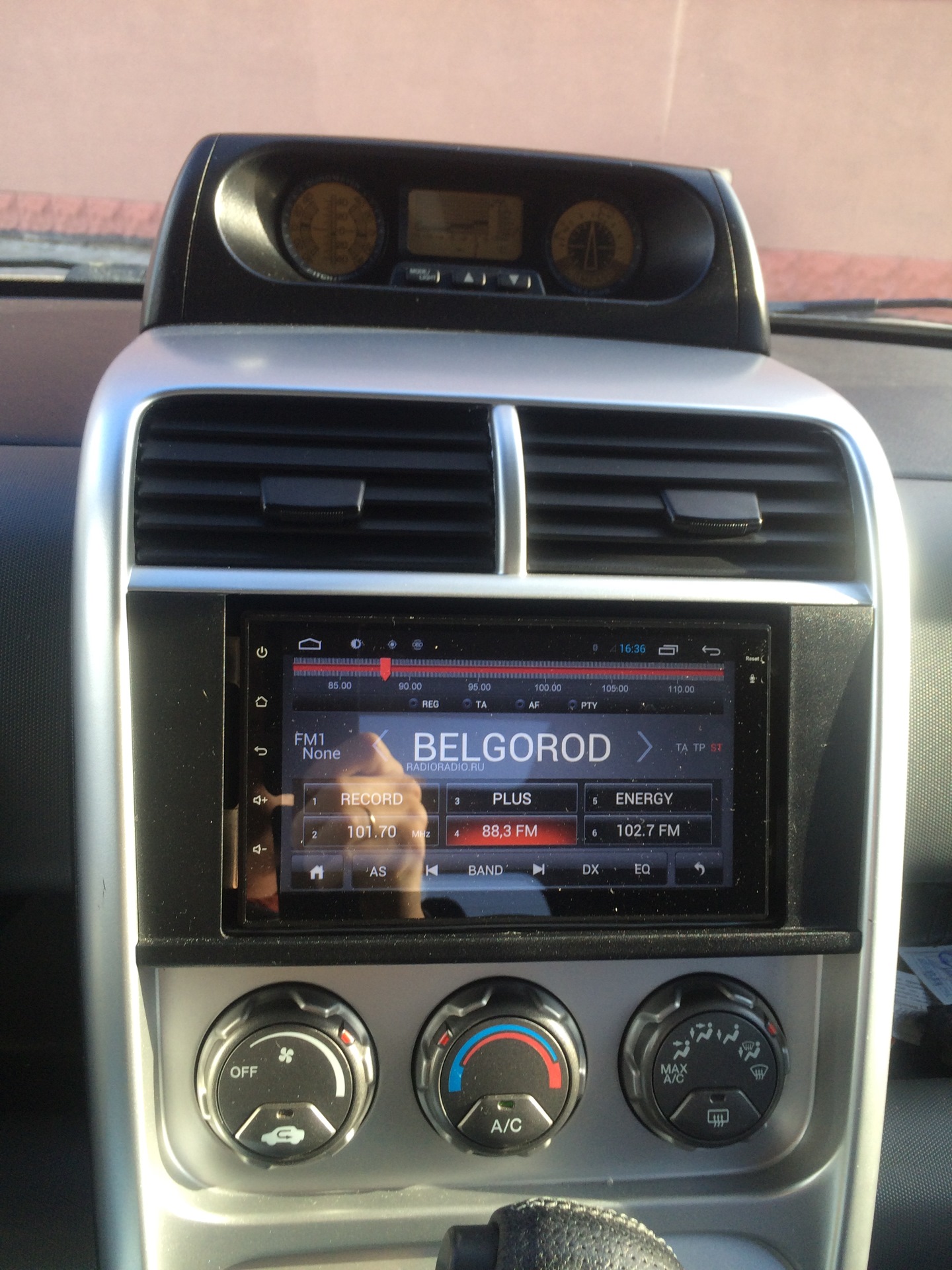

Нашел схему (правда на испанском), подключил, проверил — работает. Попросил приятеля, который занимается стеклопластиком подогнать кренометр под элементовскую панель и покрасить. Получилось не плохо) Теперь есть компас, альтиметр, кренометр, спидометр и температура воздуха. Пришлось повозится с поиском сигнала спидометра, он нужен кренометру для работы компаса.

Вот почему у меня компас не заработал. Датчик скорости не подключал…
По мануалу компас работает только с датчиком скорости;( может разные версии есть просто? Хз.
Ну, говорю же, датчик скорости я не подключал. Компас не заработал…
Ну да;)
привет, кренометр можно на любую машину подключить?
Конечно. Нужен только сигнал с датчика скорости, габарит, плюс, масса и датчик скорости от той модели авто, с какой снят кренометр. Компас и альтиметр стоит внутри.
Можете прояснить?про плюс и землю понятно, габарит тоже а вот чёто догнать не могу куда и как датчик с тоёты прикрутить?(датчик скорости от той модели авто, с какой снят кренометр), вы ещё про датчик температуры забыли?
Сигнал со своенюго датчика скорости нужено найти на приборке. А датчик температуры тойотовский. Вешать под бампер и тянуть 2 провода к кренометру.
ок!

Вот не люблю я переделки/"доработки" и так хороших вещей, но тут все шикарно сделано, прям как родное.
Единственный минус что вижу это, может быть, небольшое ухудшение обзора, но это нужно в живую почувствовать :)
Вписался, как родной;) обзор нормальный.
