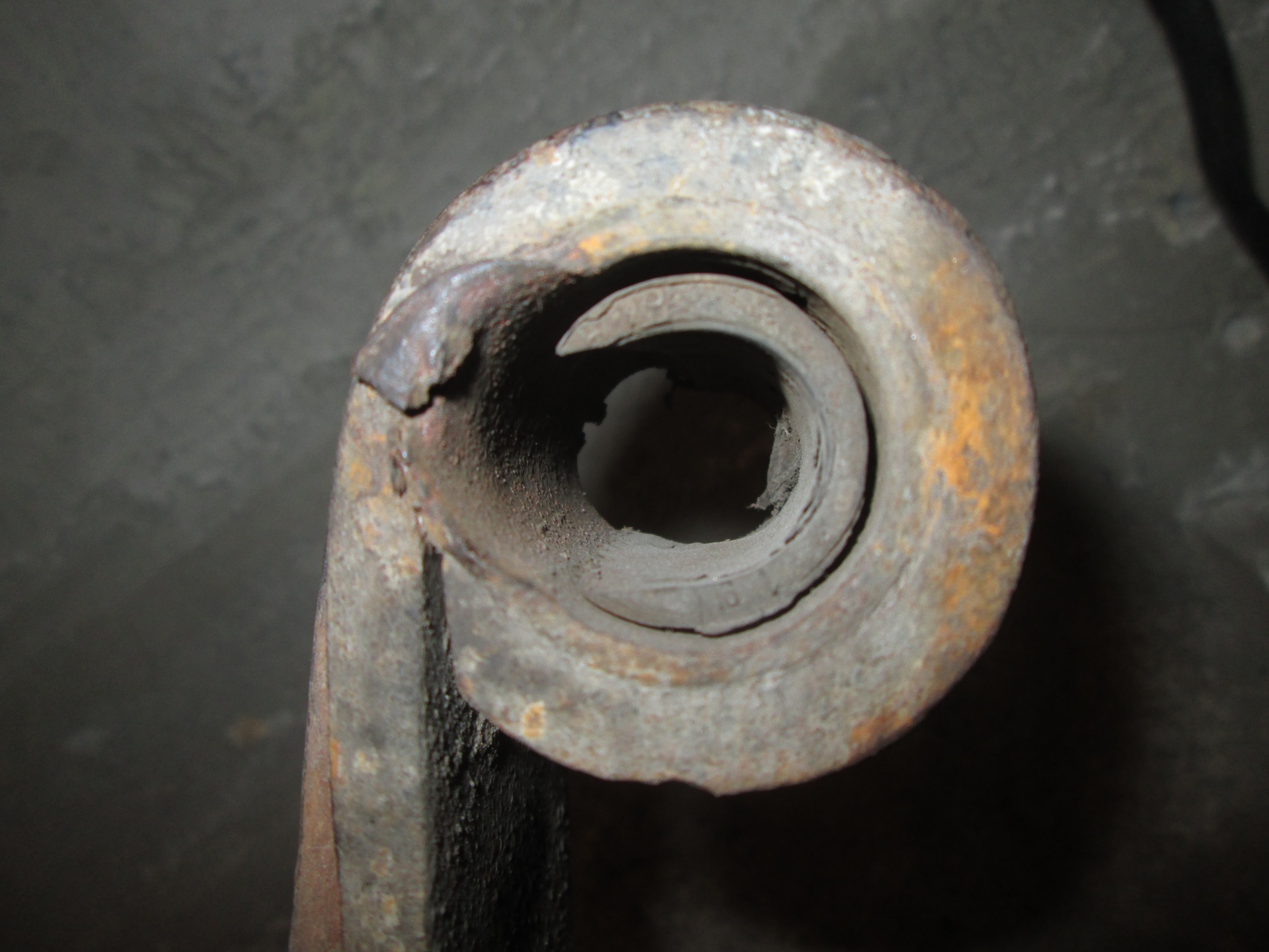

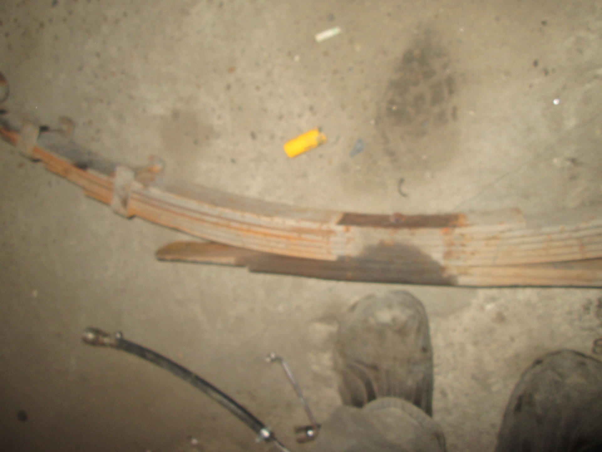

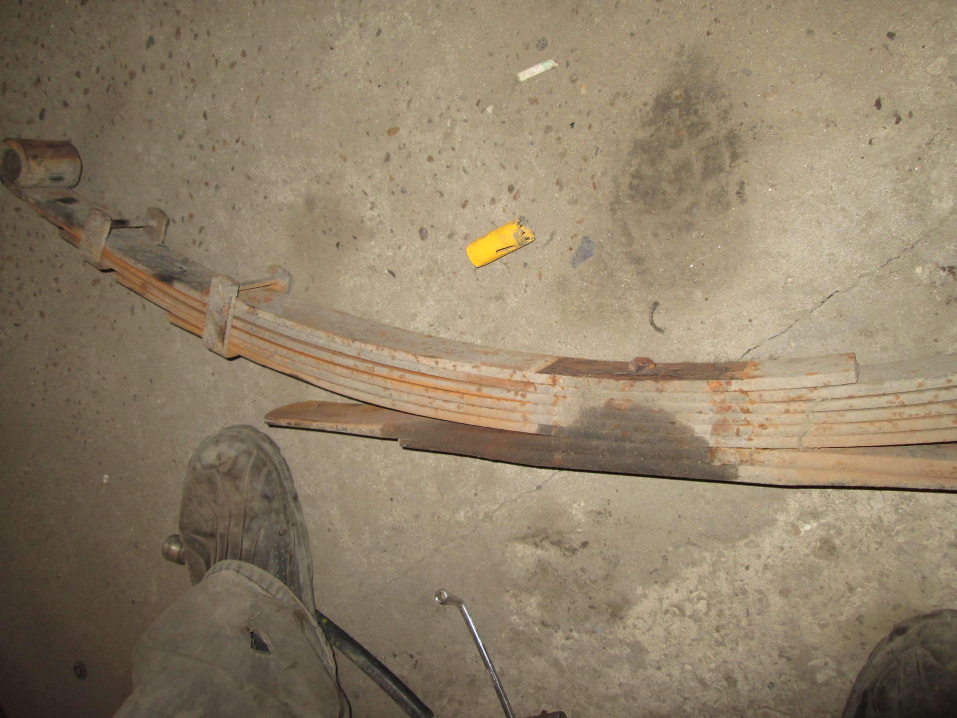

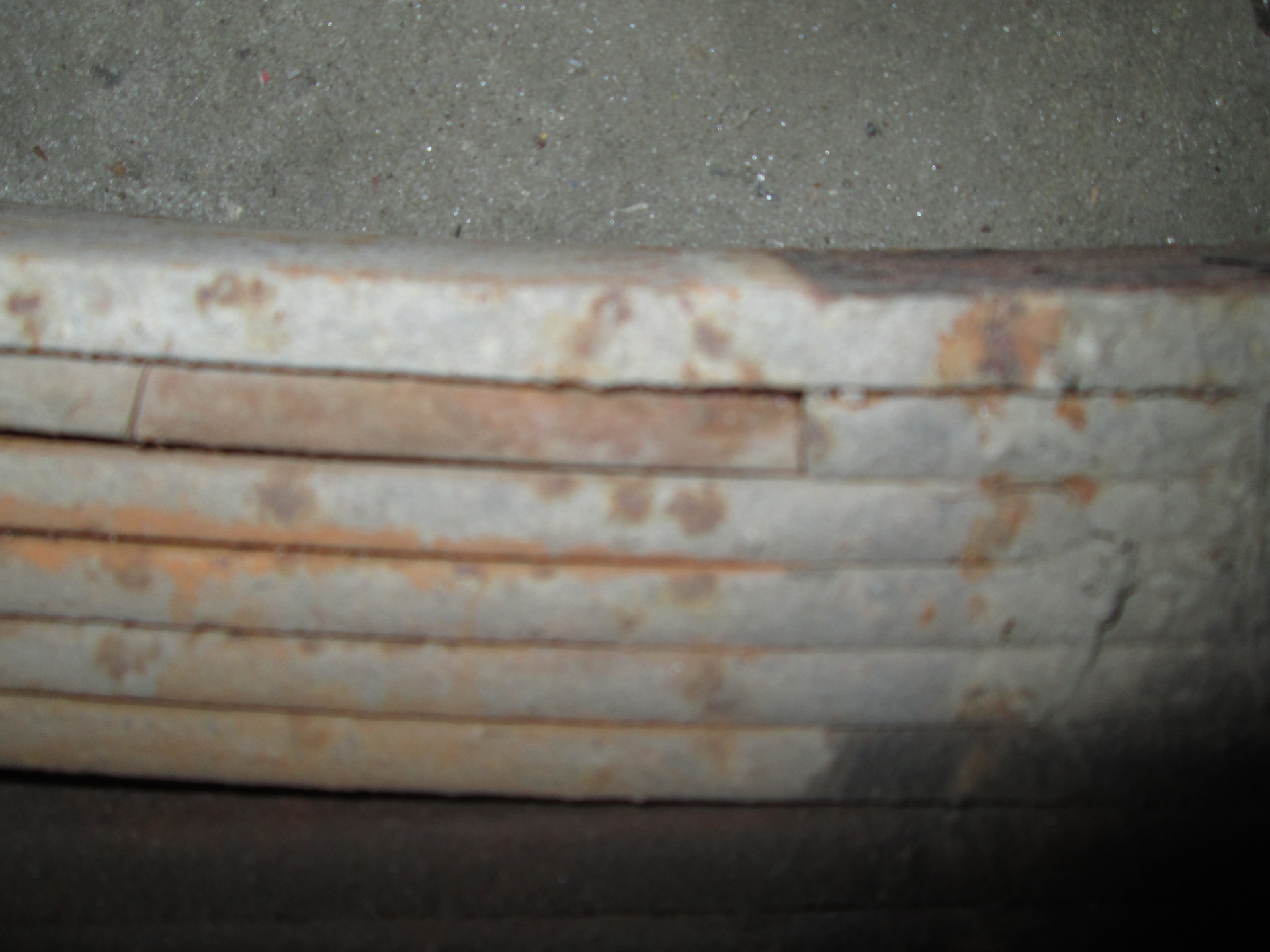

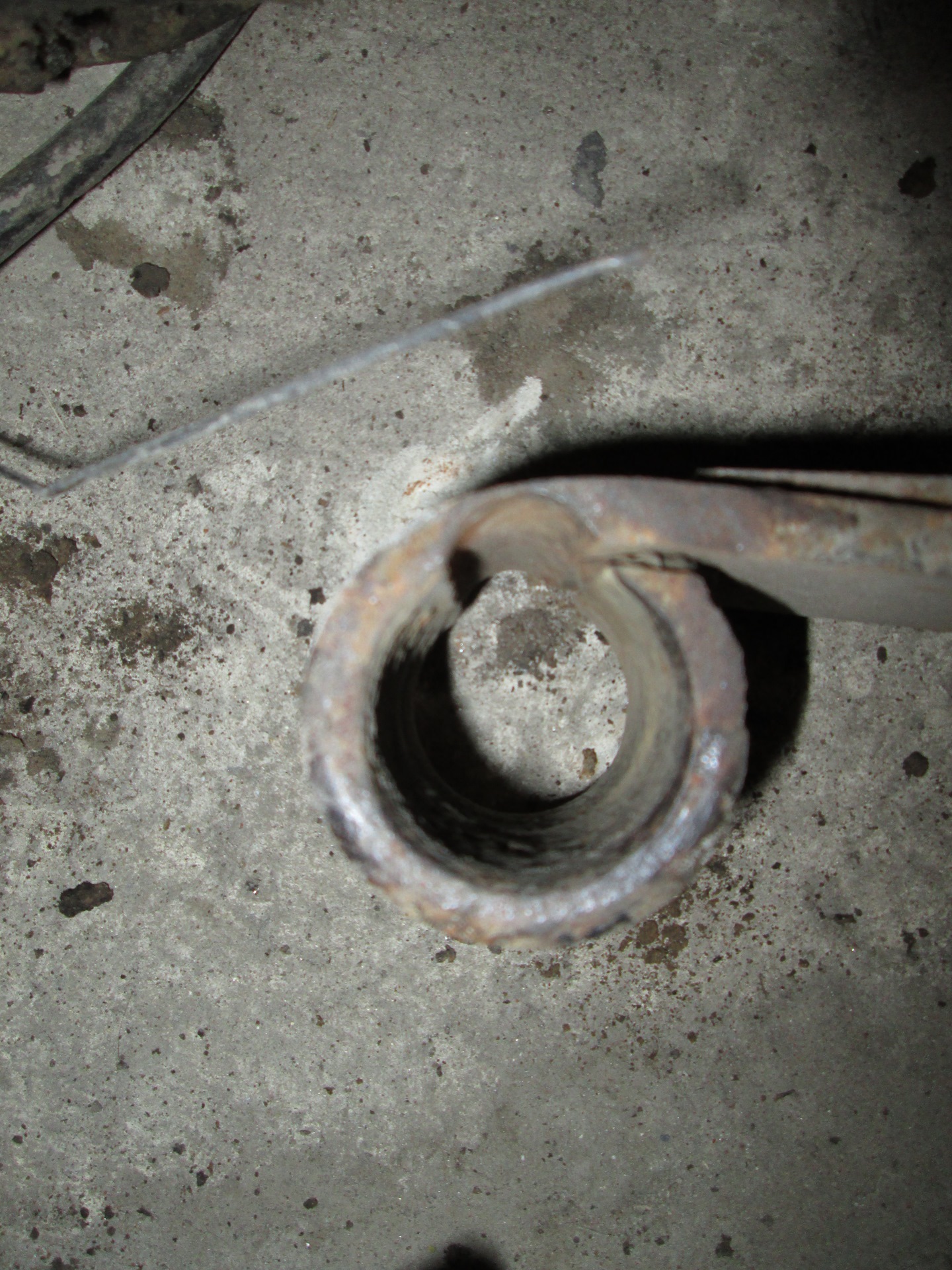

Здравствуйте ребята! Беда у меня с задними рессорами!Потёрты между листами не слабо+ протёрты в местах салентблоков видно их некто и некогда не менял хотя стоят они копейки и самое главное один коренной лопнул и поверх заложен ещё1 лист!

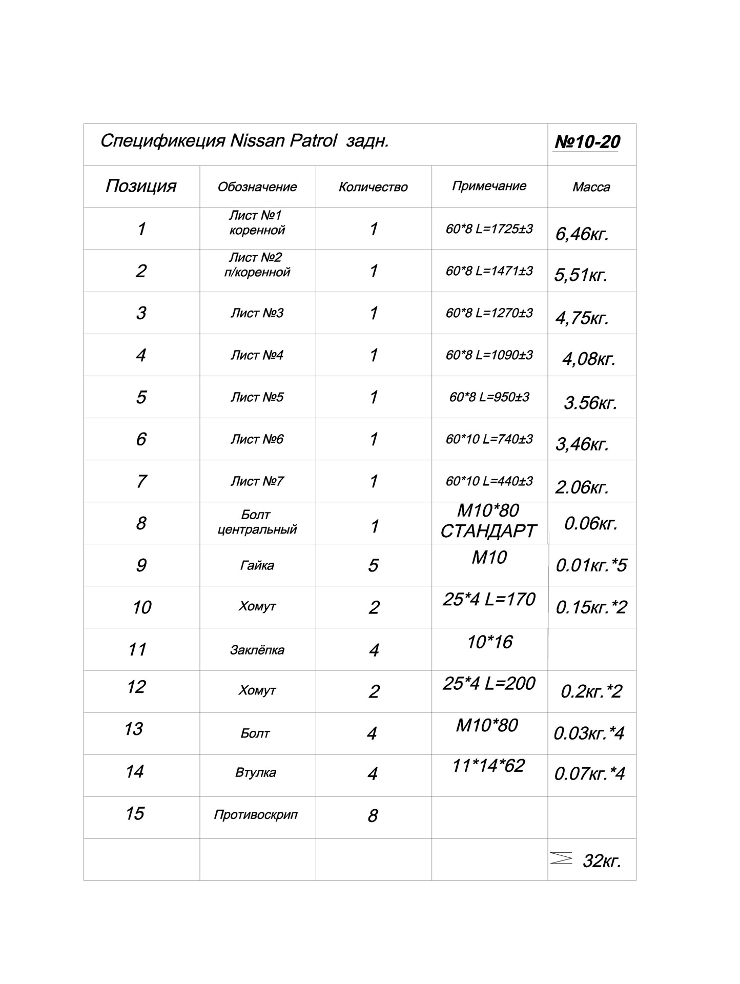

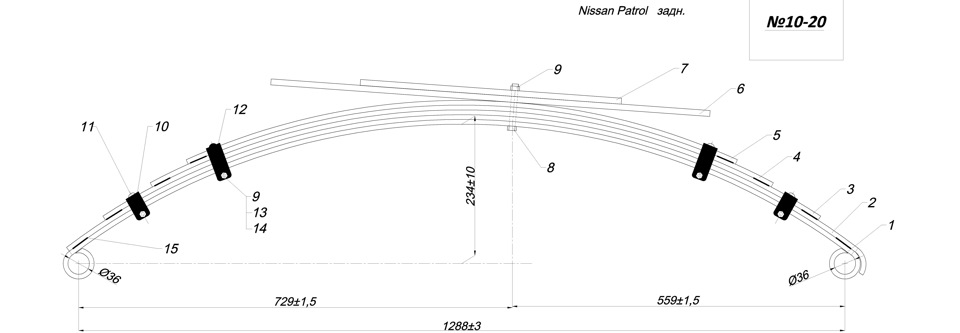

я уже ищю их 2 месяца но пока результата нет! ну как нет, нашёл 1 вариант в польше за 9тысяч рублей за рессору и сначало надо переправить в калининград потом непосредственно мне, чтото меня это не вдохновило! Ещё один вариант заказать новые по 20000рублей за рессору это уже както не бюджетно получается! а отдельно коренные не продают! Почесал репу и забил в интернет изготовление рессор! нашёл компанию отзовы позвонил преслали патрулёвские чертежи и я выбрал из них свои, они всё посчитали вышло 8000р за рессору всю в сборе с хомутами с болтами и анти скрипными проложками
вот чертёж и описание! imp-ress.ru/ а вот и адресок! и как я понял там используют 2 вида гостовской стали! и при желание можно толщину листа любую попросить! я думою это лучше чем с польши 26летние рессоры по 9000 заказовать!

ну я тоже так думаю темболее предприятие с 1940г работает! пургу не должны гнать! и я закажу по 5 основных рессор а подрессорных 2 листа своих перекручу они у меня в идеале и так ещё дешевле должно получится!
Так я сразу понял. Что заказывать надумаешь только основные листы, коренной и подкоренной )
не уменя их 7 в каждой рессоре как на чертеже 5 основных закажу а 2 подресорных прямых свои останутся!
Основные, по моему мнению, это те, которые на серьгах висят )
А остальные так се, поддерживающие )
Ген ну не могу я так утвердительно сказать ! толщина каждого листа 7мм а они протёрлись скаждой стороны на 3-2мм по15см примерно! такто коренной стит 1800 под коренной 1500 и потом всё дешевле и дешевле! думаю если 5 листов заказовать то тысяч по 6 обойдётся! но она уже будет копия оригинала и без усталости металла!
