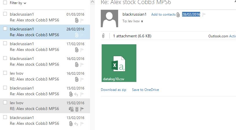

blackrussian1 тёрся в моей закрытой группе почти год и я его удачно настроил. Но он, будучи товарищем очень занудным, продолжал ныть на тему, что бы ему навалили на низах. Напомню мы говорим о сток моторе и ещё в довесок без впуска. Проблем нет, сделал что в моих силах. Однако нытьё продолжалось и последний лог я получил 28/02/2016 всё на нём было пучком, я одобрил финальную прошивку и отпустил пастись на вольные хлеба.
3 дня спустя я получаю лог он него, с просьбой проверить ещё раз. в целом в нём не было никаких глобальных изменений, но он сознался в моей прошивке покопались некоторые умельцы и машина "повалила". Ну ладно баба с возу, кобыле легче. Но те, кто ещё и имеет наглость присваивать себе ту конскую часть работы сделанную мной по написанию всей прошивки, весьма меня напрягают. К слову теKт поста, а то мало ли потрут к завтрашнему дню)))
И на всяк случай скрин инбокса, что бы было ясно дата между моим финальным логом и его — умельцы за якобы 2 дня написали прошивку с нуля (у меня в лучшем раскладе уходит минимум неделя)
Не спорю отличия есть но базу свою я узнаю из 1000)

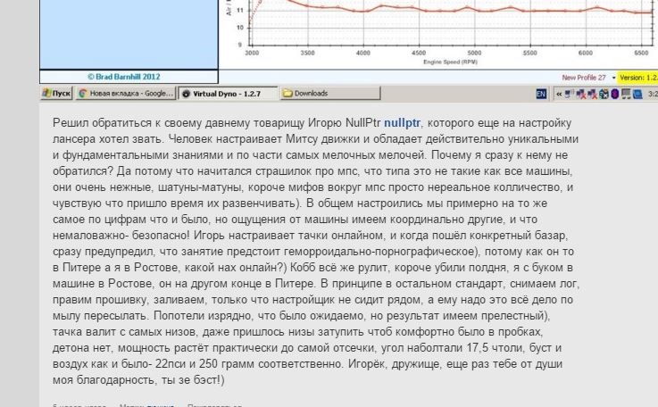

Жаль лоханулся удалил сообщения blackrussian1 в вайбере, где он известил меня, что они поковыряли мою прошивку
Особенно мне нравится цитата "Игорь настраивает тачки онлайном, и когда пошёл конкретный базар, сразу предупредил, что занятие предстоит геморроидально-порнографическое)"
я прямо представлю как они через час ковыряния наконец находят одну знакомую карту и начинают пища от радости её править)))

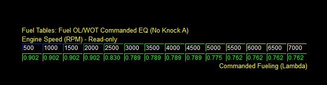

теперь по картам, прошивка как и скажем и картина, имеет чётко выраженную сигнатуру и тренды. У меня свои излюбленные приёмы которые мало кому известны. Если я посмотрю базу я сразу увижу моя или нет, ест там такие места куда не суются обычные смертные). Всё не буду перечислять из понятных соображений, но фирменный приёмчик — я это моя смесь, я всегда начинаю с 11.46-8 и заканчиваю 11.17-11.22.
A Консервы, на основе якобы которых была написана новая прошивка, имеют фиксированную смесь до отсечки)

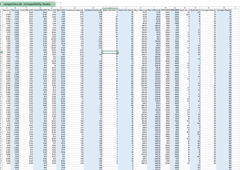

Далее просто для сравнения скрин лога моей прошивки против лога от nullptr
первая колонка моя и далее голубым от nullptr
полную версию можно скачать тут
www.dropbox.com/s/jexnp0f…7x7dd/comparison.xls?dl=0
а так же и оригиналы логов
www.dropbox.com/s/9iasski…blackrussinalogs.zip?dl=0
короче даж неопытный глаз может заметит что эти господа ковырнули тока муфту и углы. точнее я думаю они пытались и скважность, но компенсаторы скважности работают так что скважность автоматически понизится как тока попадёт в заданный лоад

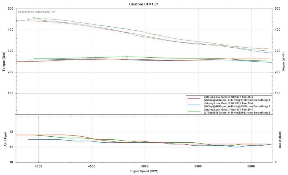

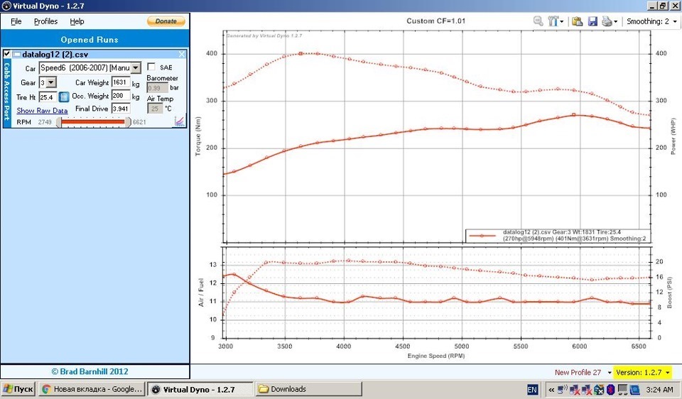

Ну и наконец сравнивая график моего до:
и после того ка в нём покопались кривые ручонки:
только неадекватный человек может ими ещё хвастаться. Всем ночи доброй!
Пысы: удачи господам — с такими углами, углами муфты и выходом на буст на сток шатунах.

Выходит что плагиатчики навалили буста "снизу" на нераскрученный мотор? Здесь и дилетанту понятно, что это излишняя нагрузка на ШПГ. Сдается мне, придет время и восторги хозяина сменятся на проклятия в тот же адрес.
Все как раз на оборот ) ты логи то читать умеешь? )
Пора завязывать читать посты одним глазом) Увидел скачок момента и богатую смесь, а оцифровка осей пролетела мимо )
Да тут похоже все одним глазом читают )

35 муфта всё равно больше чем на 30 не повернётся
А судя по логу поворачивается )
По поводу сходства:
Vti другой
AFR другой
УОЗ другой
Load другой
Boost другой
Это по логу что ты выложил, где 90% сходства?
Смотрим буст: у тебя 21 у меня 19
у тебя 19 у меня 17.
На какой прошивке быстрее согнуться штатные шатуны? вопрос :)
Смотрим УОЗ:
у тебя 8 у мнея 6
у тебя 10.5 у меня 10
Вопрос тот же )
Со смесью абсолютно такая же картина )
