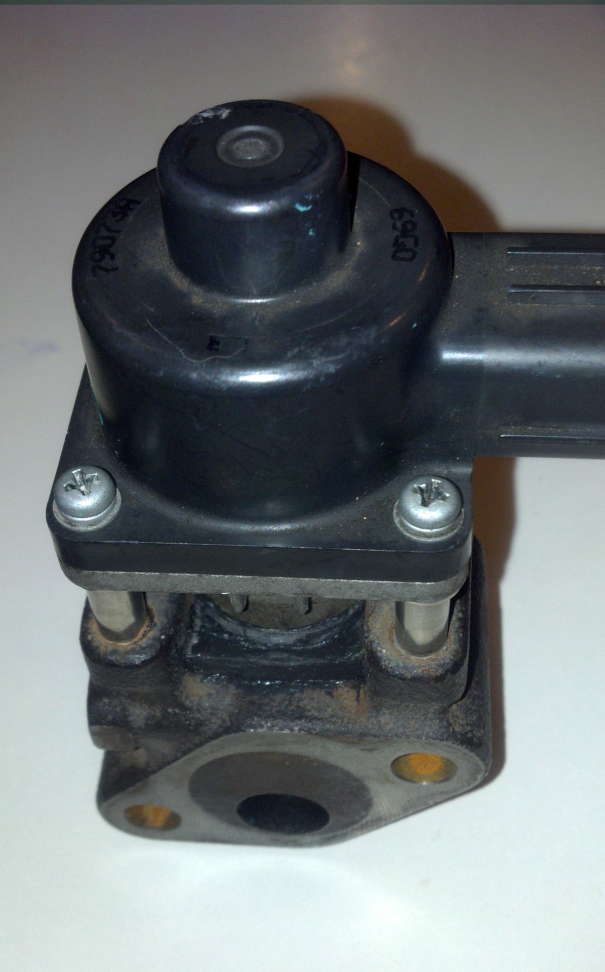

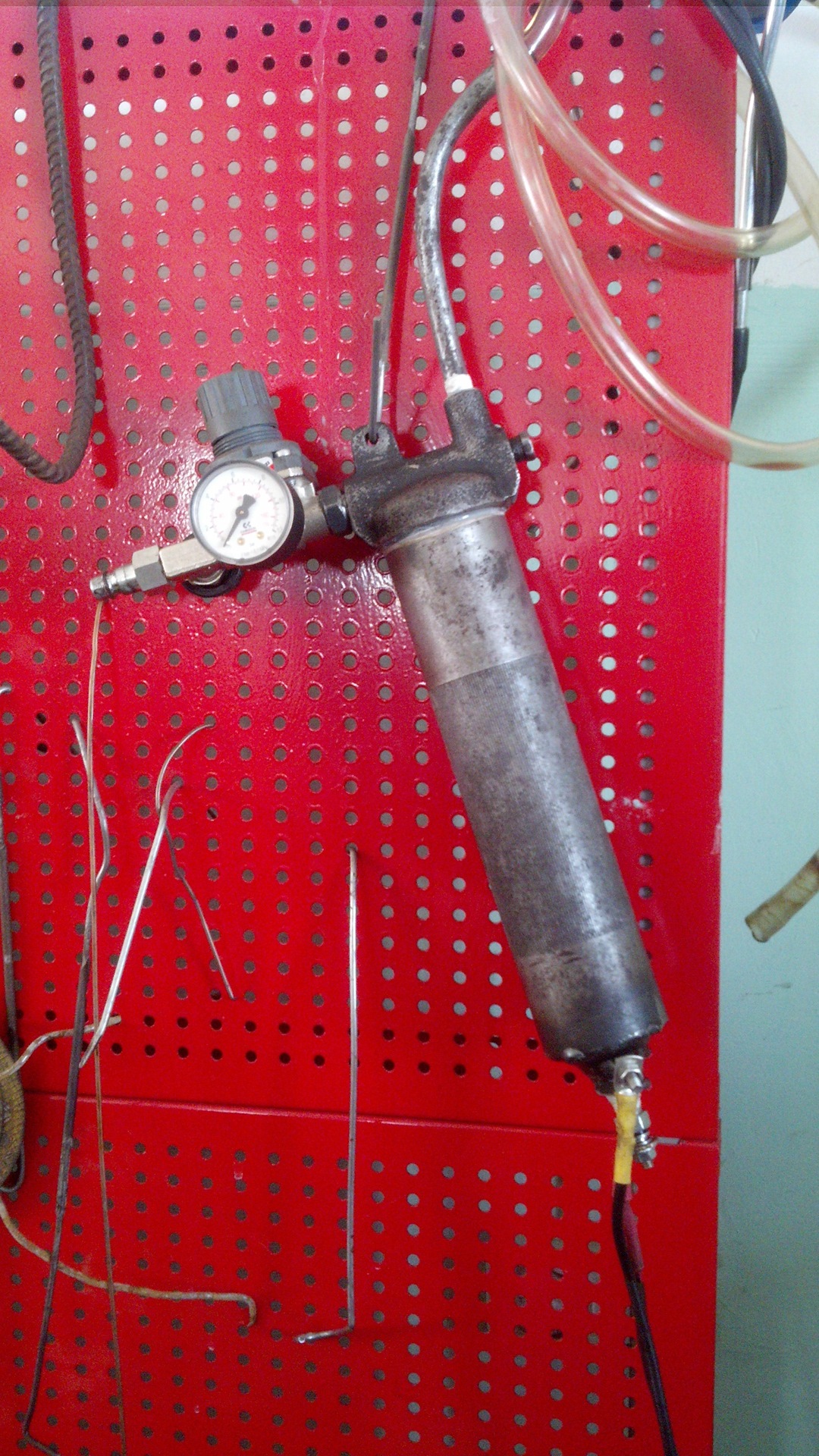

Разобрали впуск. ДМРВ грязный, хотя я его мыл летом. Ладно — мыть. Зарядили дымогенератор, дунули. И что вы думали? А дым-то пошел! А откуда? Если кто обратил внимание на заголовок записи, то правильно, бинго! Клапан EGR. Дым шел из места стыка чугунной части тела клапана и алюминиевой части актуатора, который двигает шток клапана, открывая и закрывая его при помощи шагового двигателя. А более точно: воздух проходит между корпусом и штоком клапана.
Ну что, конечно попытались клапан отмочить и очистить от нагара, а его там было много. Не помогло. Печаль. Наверное многие бы просто заглушили клапан и ездили себе дальше, но я считаю, что это полезная штука и ее функционал надо сохранить в том виде, как запроектировали разработчики. Использование EGR не только позволяет дожигать остатки топлива из выхлопных газов, что хорошо для экологии, но и снижает насосные потери двигателя, ведь все мы ездим по городу с полузакрытым дросселем. EGRу быть, а это значит, что есть повод для проведения экспериментов!

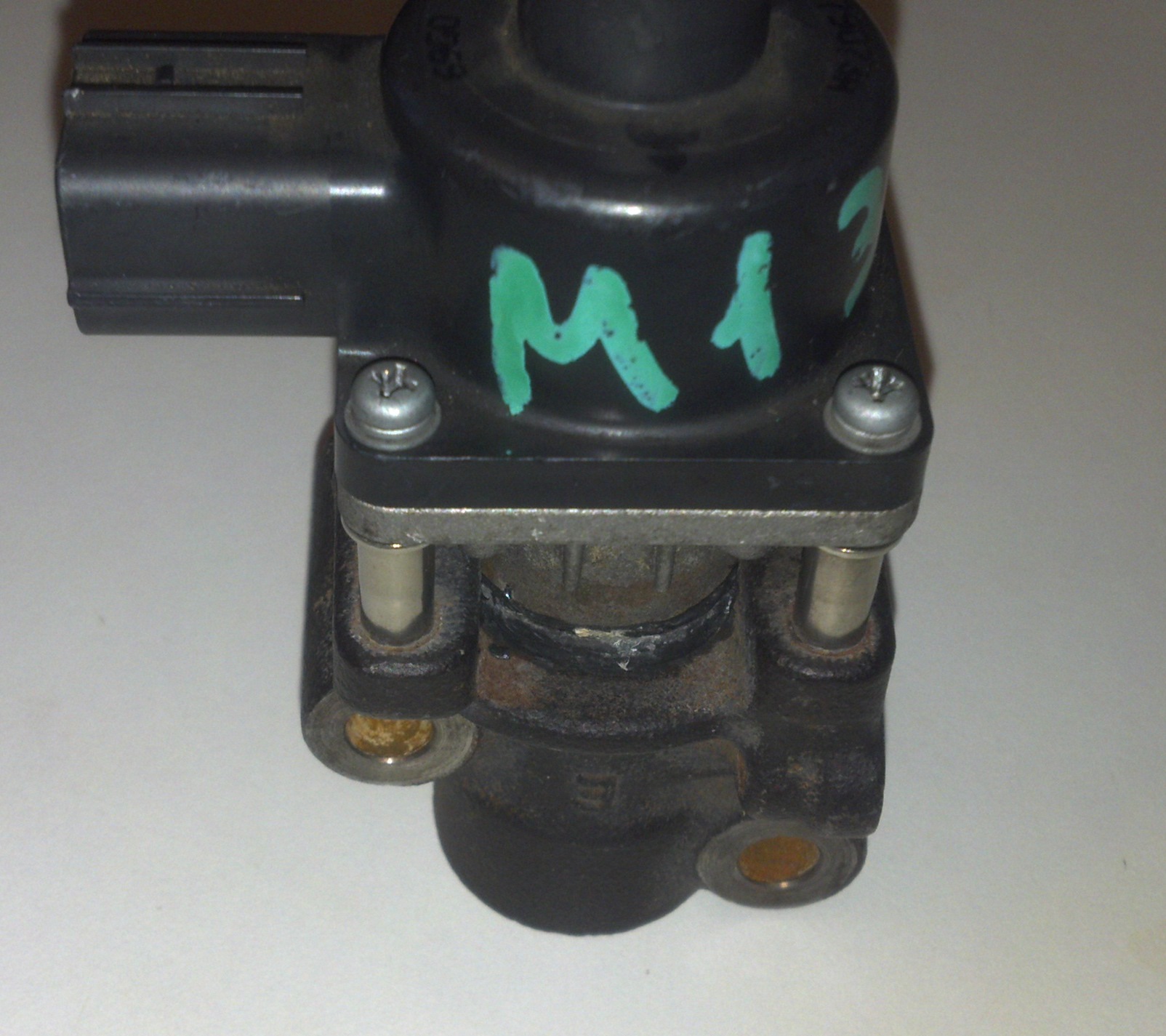

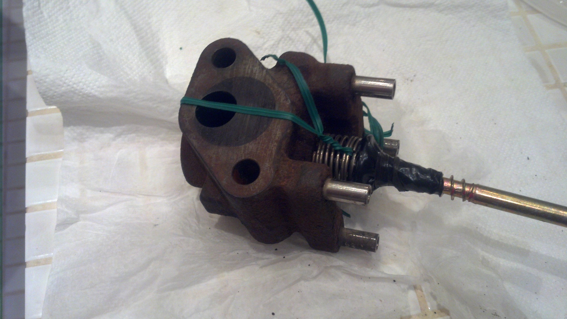

Что нужно для опытов? Правильно, кэп! Объект для проведения опытов! И вот первый объект прибыл ко мне аж с разборки из Нижнего Новгорода — это вдвое дешевле, даже с учетом доставки, чем то, что я смог найти у себя в городе.
Ржавый и заслуженный клапан с толстенным слоем нагара.

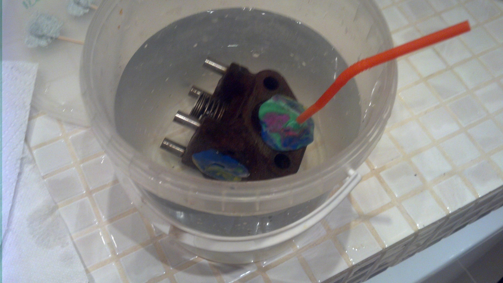

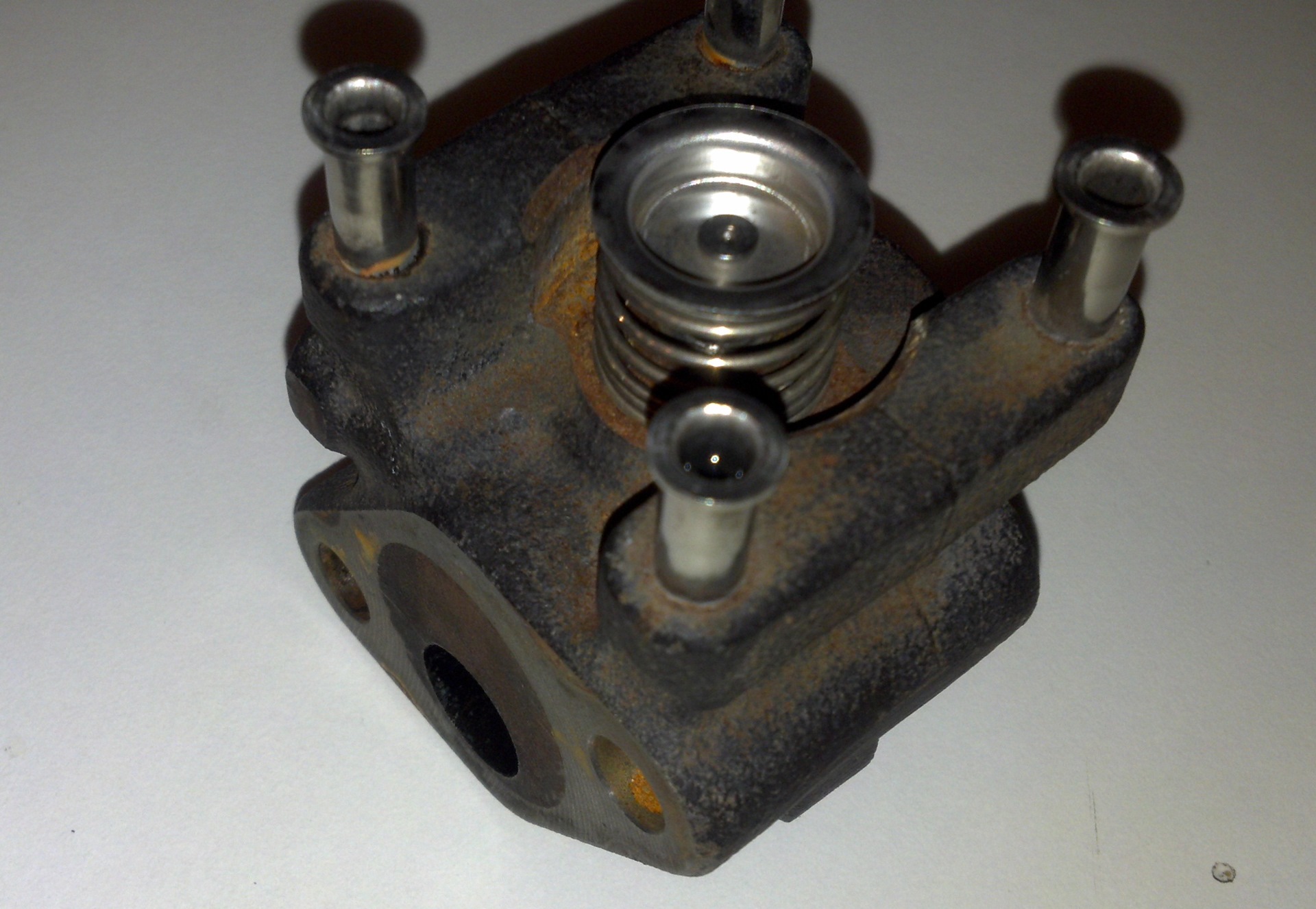

Как же визуализировать утечку воздуха? Вода и воздух — очень наглядно. ОК. Я стащил у дочки кусок пластилина и трубочку от сока и поставил такой эксперимент: отверстие, которое выходит в сторону блока цилиндров и, соответственно, выпуска залепляется наглухо, во второе отверстие, которое идет на впуск и имеет связь со штоком клапана, вставляется через пластилин трубочка для подачи воздуха. Конструкция опускается в воду, дуем в трубочку без экстремизма и смотрим откуда пойдут пузыри.
Кстати, на фото эпик фэйл — трубочка вставлена не в то отверстие. Я дул в дно закрытого клапана после его отмачивания и чистки. Пузыри не пошли, и я решил, что чистка чудесным образом помогла. Я даже потратил энное время на то, что притёр клапан.
Лошара! Я дул не туда! Конечно, из под штока как сифонил воздух, так и продолжал сифонить.

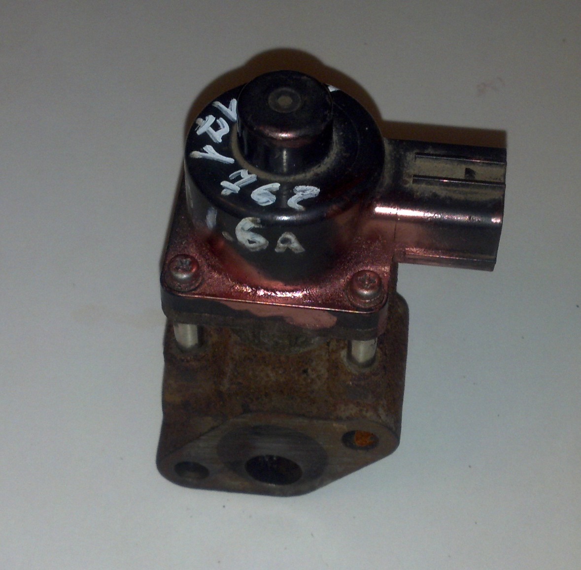

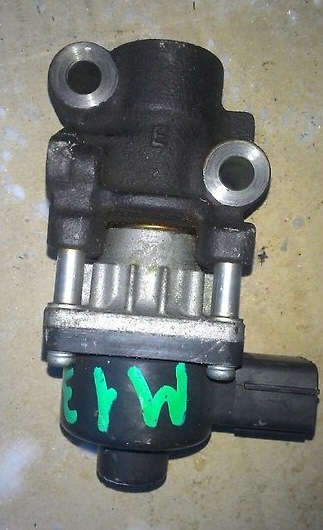

Ладно. Я подумал, что мне нужен не такой уставший клапан. И вот второй пациент, который на фото выглядел в пару раз моложе и лучше предыдущего, прибыл из Красноярска. К слову, и стоил он в 2 раза дороже.
Эксперимент №2. Водные процедуры — травит из того же места! Ну прямо беда!

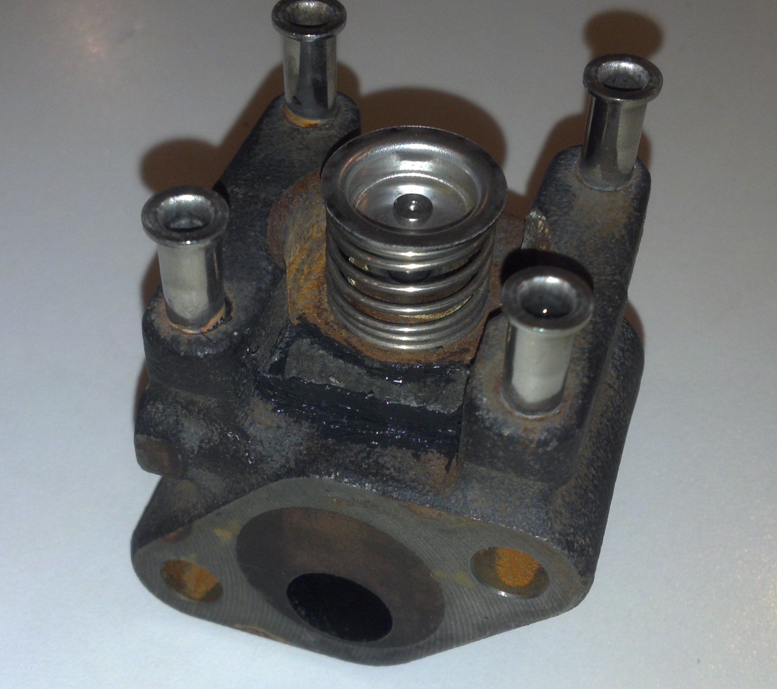

Покрутил клапан в руках и тут меня осенило: а что если поставить прокладку между чугунной и алюминиевой частью? А из чего? Гугл, из чего? Паронит? ОК, гугл. А где взять? Как только метр на полтора? Скоолько? 13 кг? А сколько за кг? Блин. Но, на счастье, кусочек паронита толщиной 3 мм нашелся в гараже у моего коллеги. Ура! Делаем прокладку.

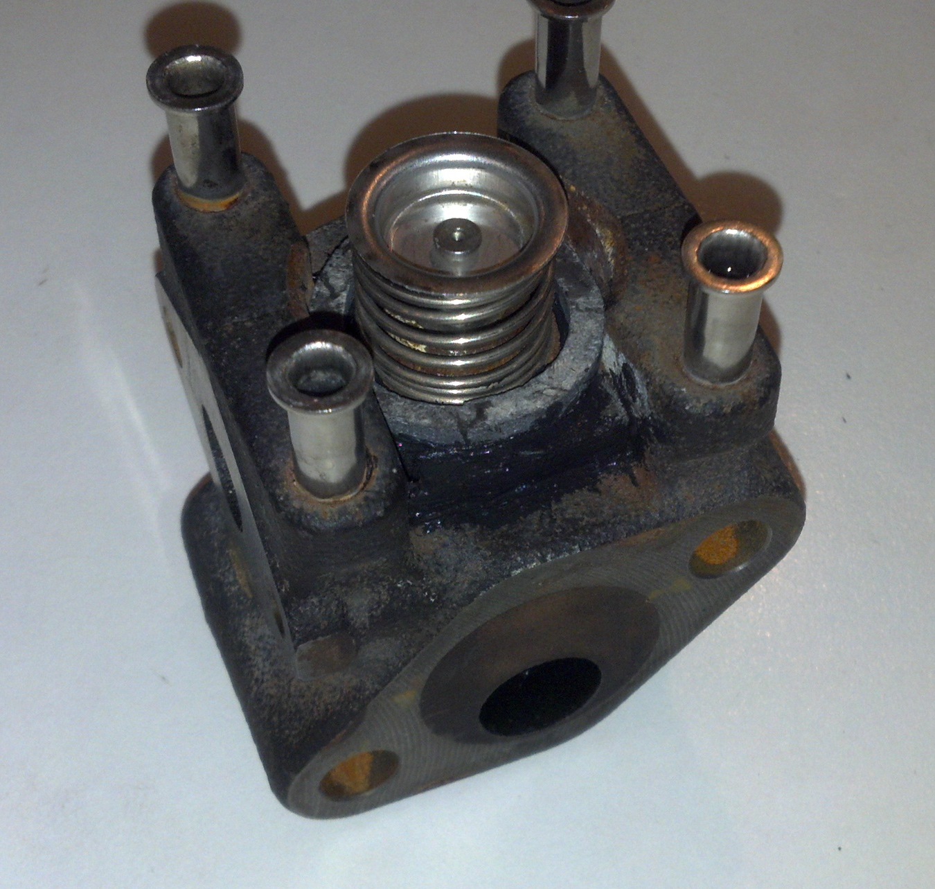

Клапан к установке прокладок расчитан не был, имеет какую-то дурацкую рельефную ступеньку у основания пружины.
Выровнял платформу, вырезав кусочек нужной формы. Приклеил на термостойкий герметик Done Deal.
Кстати, паронит я пилил ручным лобзиком. Также он легко обрабатывается ножом и напильником. Следом выпилил еще одну прокладку. Кривовато, но на скорость не влияет.
Готово.

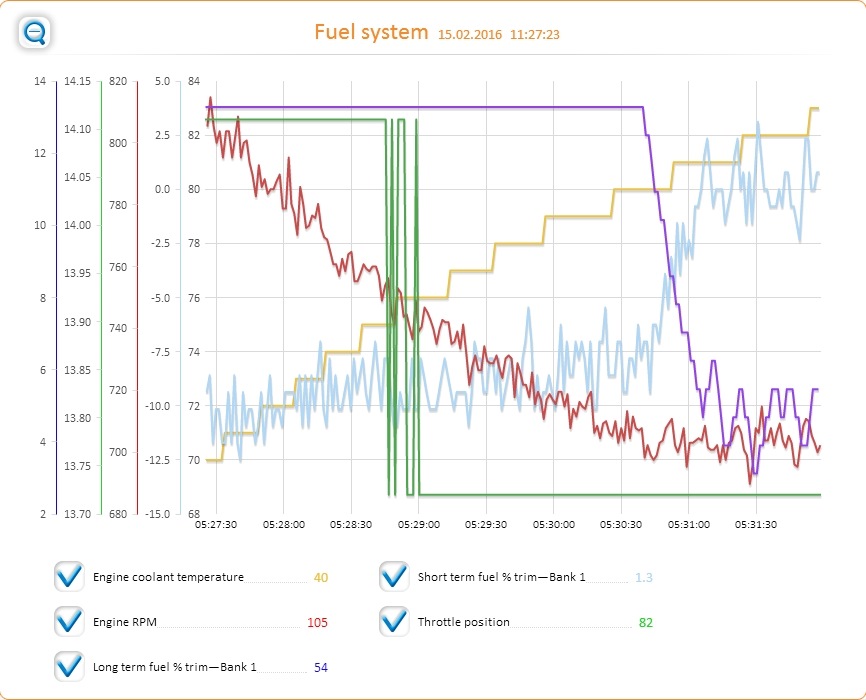

Приехал на СТО. Ставим, заводим двигатель и наблюдаем картину улучшения LTFT в реальном времени.
Видно как LTFT (на графике фиолетовым цветом) стремительным домкратом падает с 13% до 5…3%. Вуаля!
Что в остатке? Fuel trim теперь не превышает 10% по модулю никак. Есть ли фатальное уменьшение расхода топлива? Тоже нет. ))
Кстати, в техническом центре Автодар появился улучшенный дымогенератор.

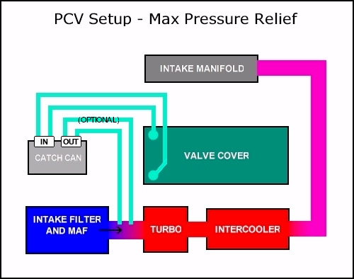

Картерные газы попадают во впуск через два пути: через клапан PCV и через через трубку, называюмую в народе сапуном. Масло надо улавливать по обоим путям. Плюс нужно поставить обратные клапаны кое-где.
Да, эти маслоуловители Chery то появляются то исчезают из продажи. Я один купил для распила, думал потом еще докуплю, а тут вон какие сложности ))
На витаре PCV нашёл там 2 головы, Сапун тащит из маслоотделителя, а PCV тащит из второй головы, но там маслоотделителя нет… Тоесть там ППЦ как много масла может он сосать? У SX4 непонятно. Всё сосётся из под крышки только с разных сторон.
Вот-вот.
Тут толково разъяснено. На английском правда. www.miataturbo.net/engine…6/4g63t-pcv-system-70359/
Сразу подумал об этой схеме. Почему их не завести в один маслоотделитель?
