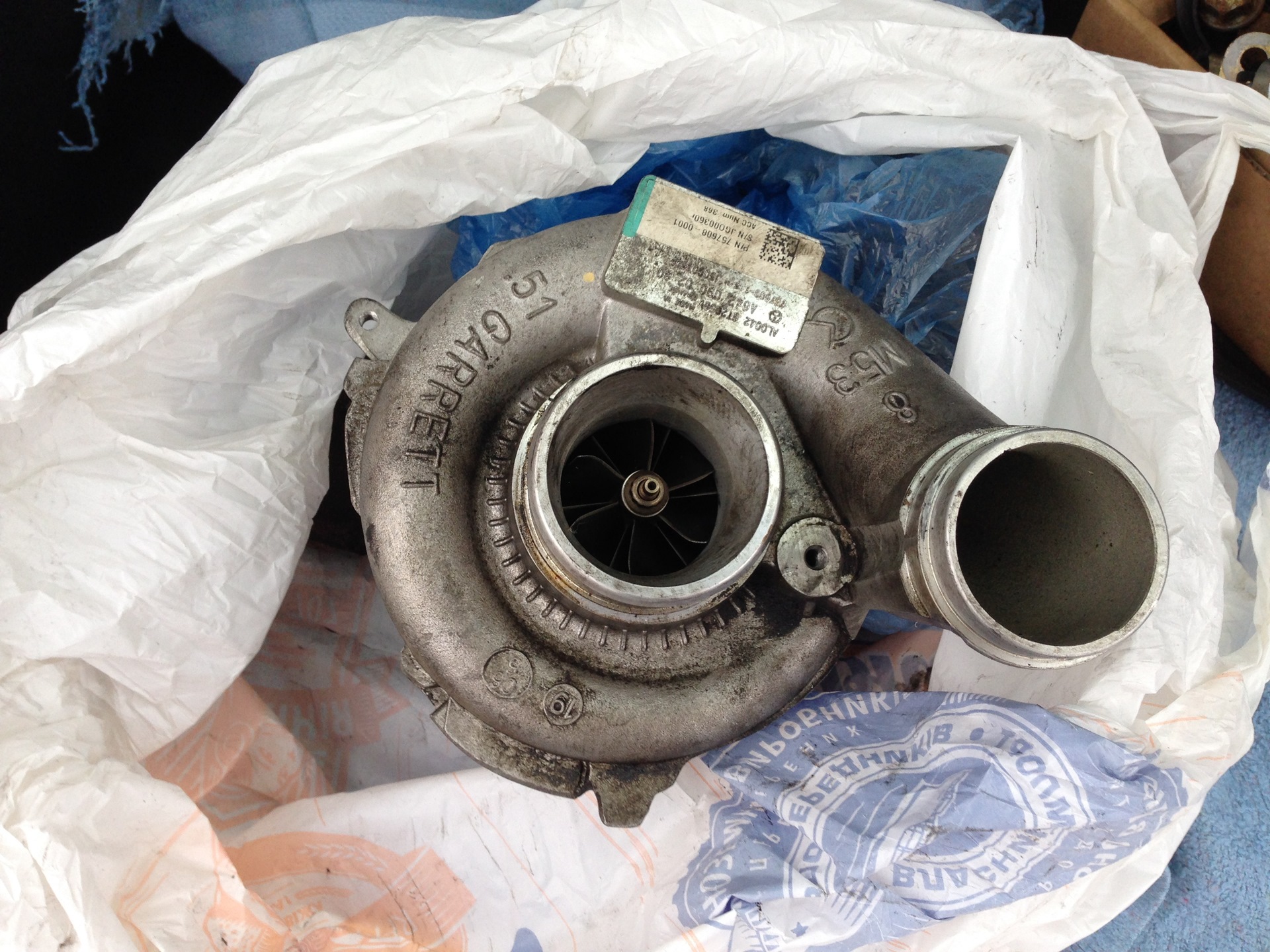

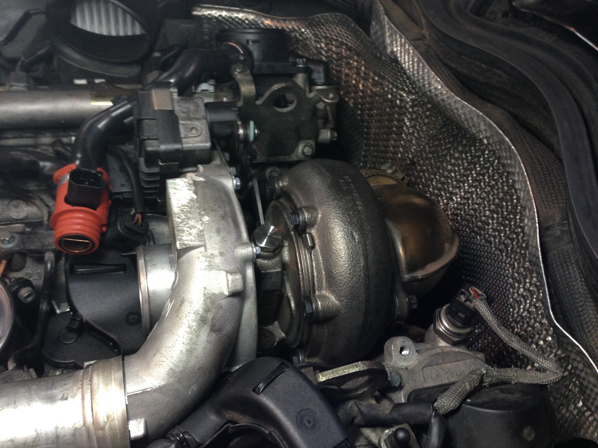

Первое, это турбина. Можно было ездить, жалоб никаких.
Кроме капельки масла во впуске. Но, узел нагруженный, за 250 000 видел много.
Поэтому делаем полную ревизию и полный ребилд.

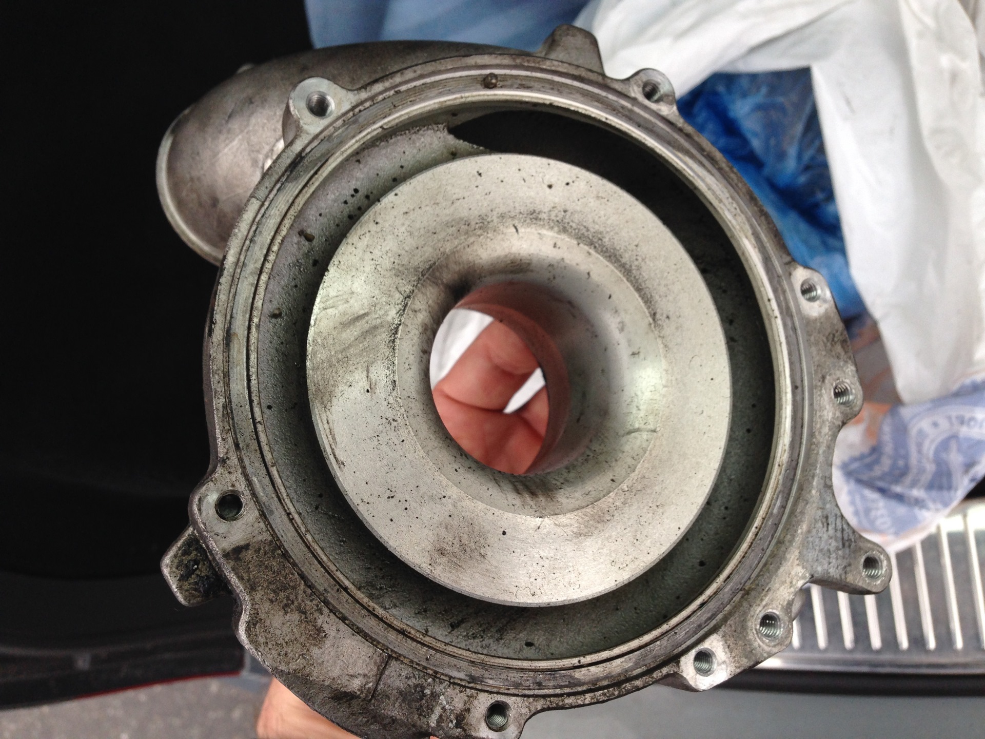

Как было.

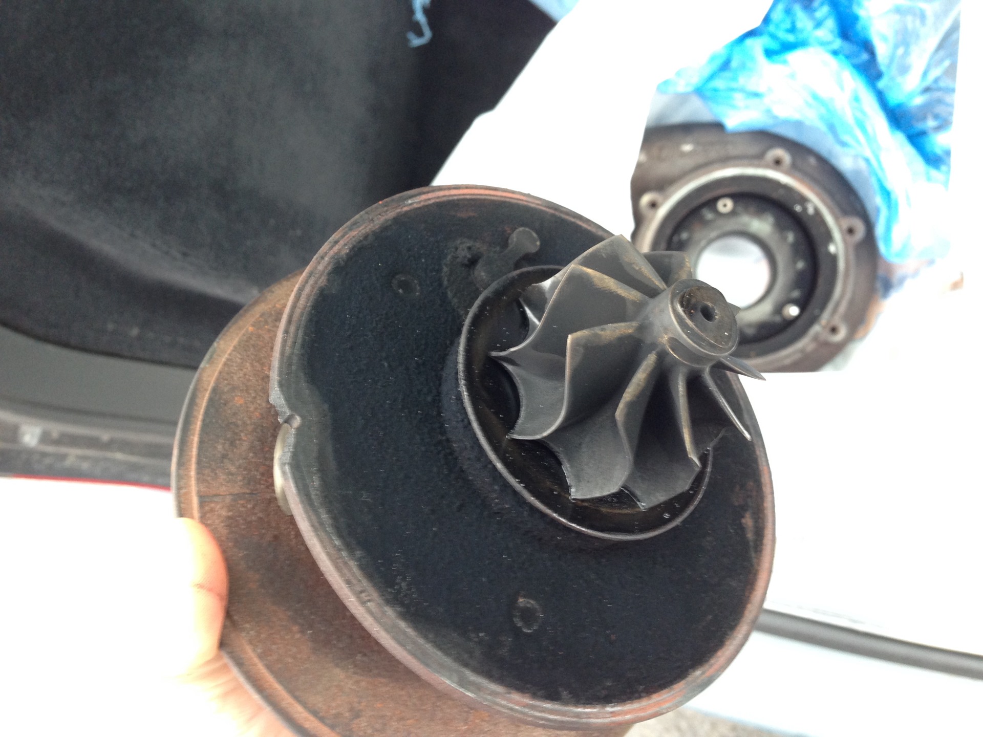

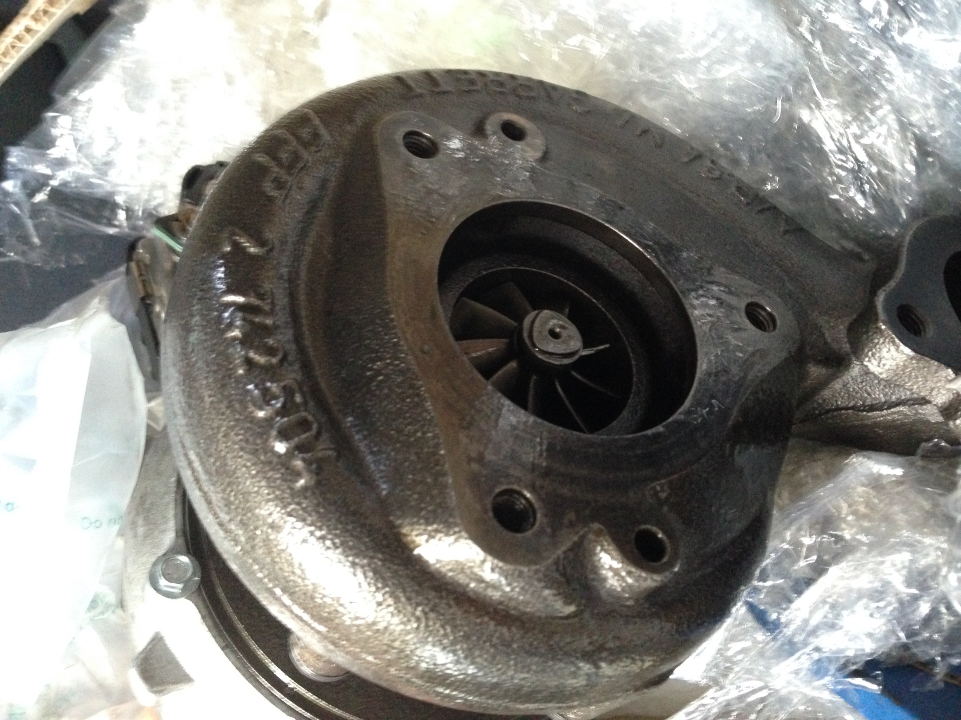

Небольшой поперечный люфт и несимметричные пару лопастей в холодной улитке.
Значит, уже не идеальный баланс.

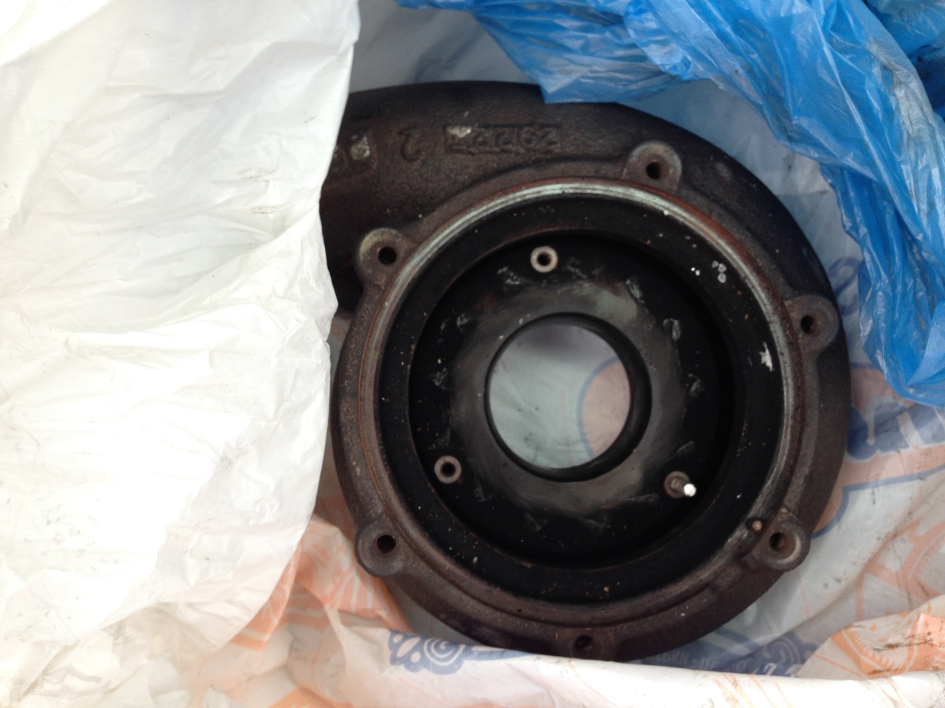

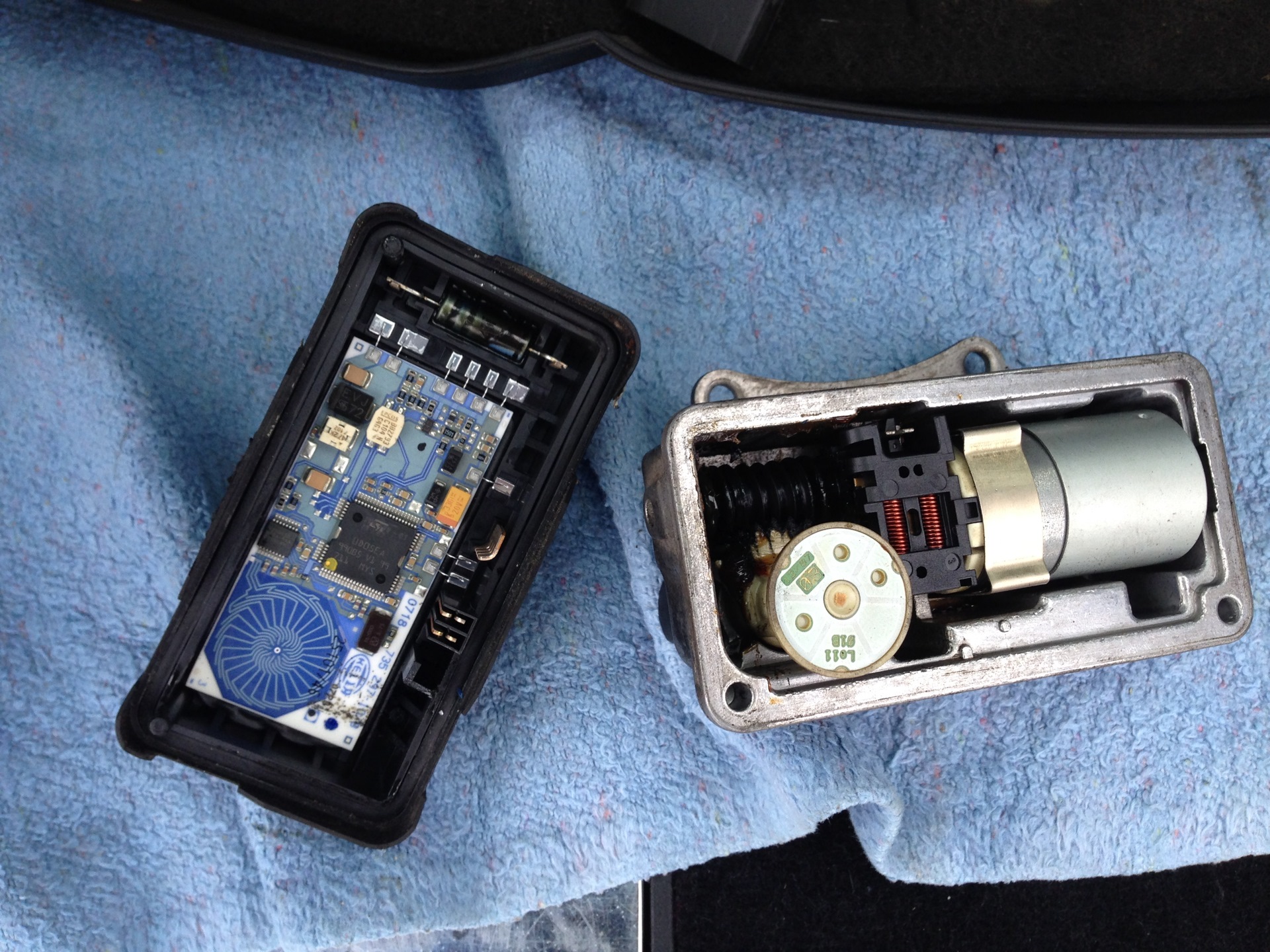

Помимо механики, в турбине требовался ребилд элетронного актуатора: пластиковые шестерни, червячная передача. Они люфтили. Это существенно снижало круг украинских компаний, готовых взяться за эту работу. И это понятно, одно дело крутить гайки и что-то точить на станке, а другое дело иметь склад требуемых ремкомплектов и запчастей.
Поэтому я решил не рисковать и отправил в Польшу, хотя и были предложения в Харькове на весь комплекс работ.

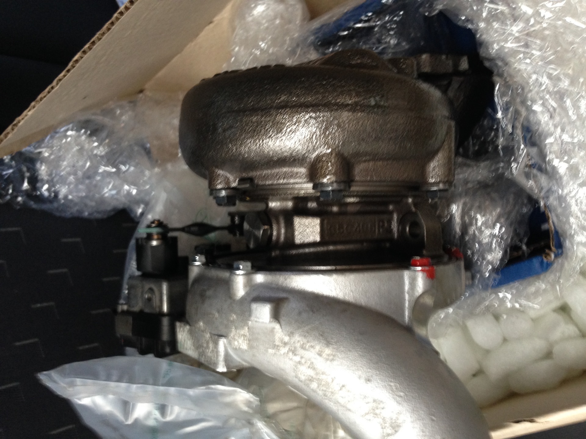

Делал в компании Turbo Rzeszow
Приехало все аккуратно упакованное.
Красивое

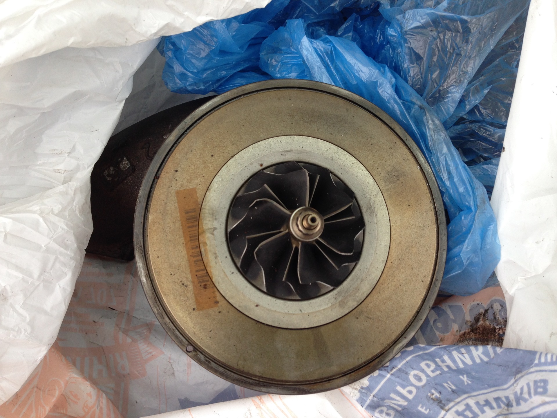

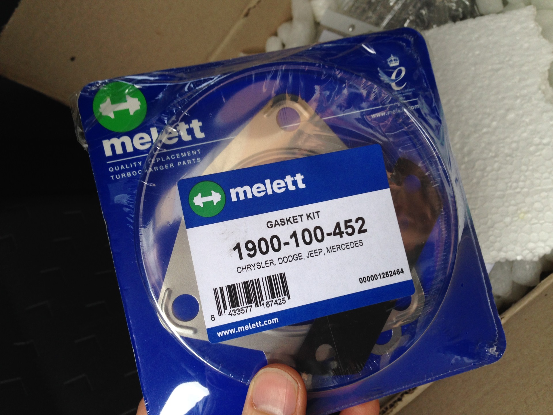

Были заменены: тарелка, круг, ротор, шестеренки сервопривод, ремкомлект.

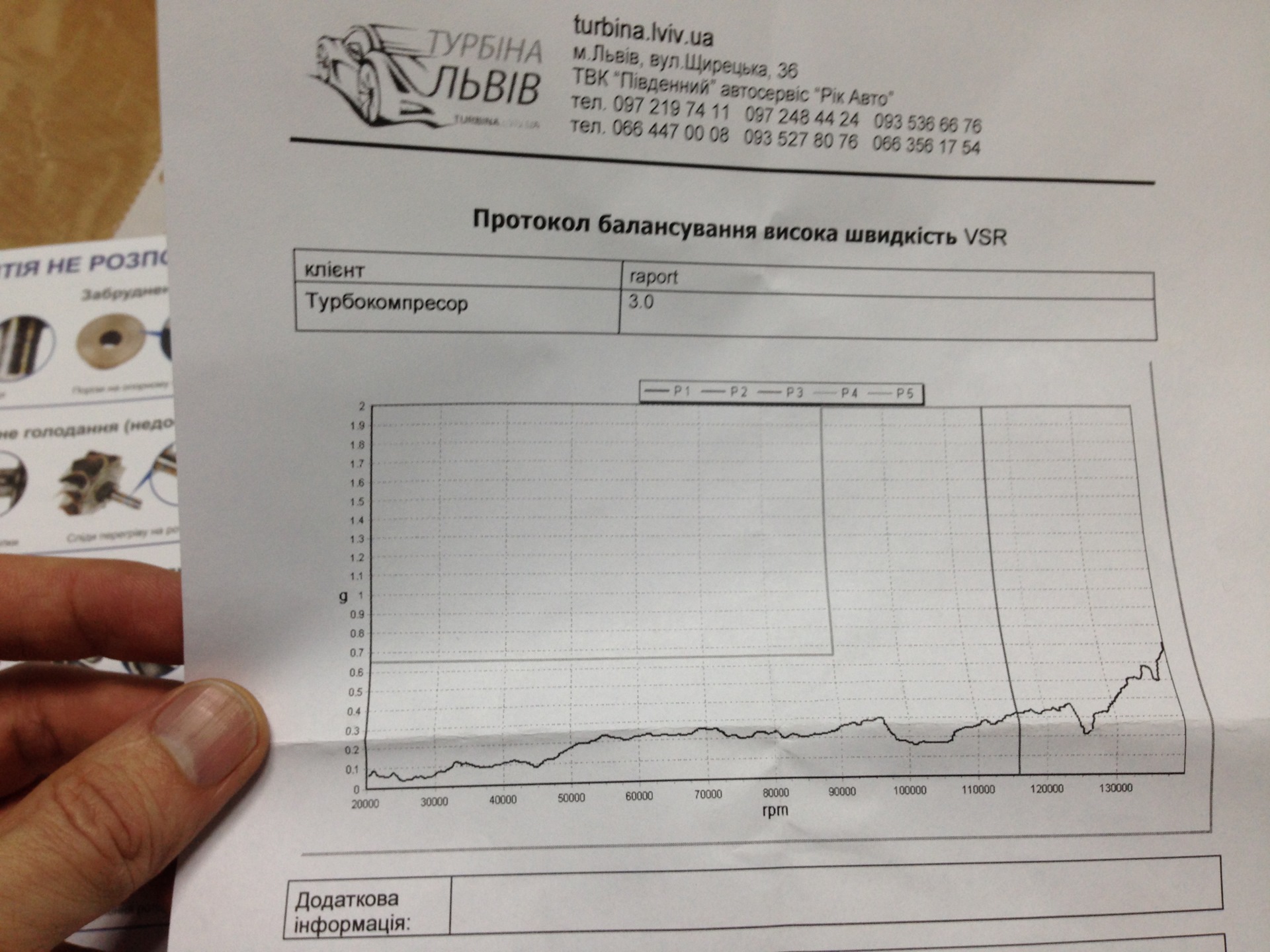

График балансировки, 140 000 об/мин
Прокладки. Замена.

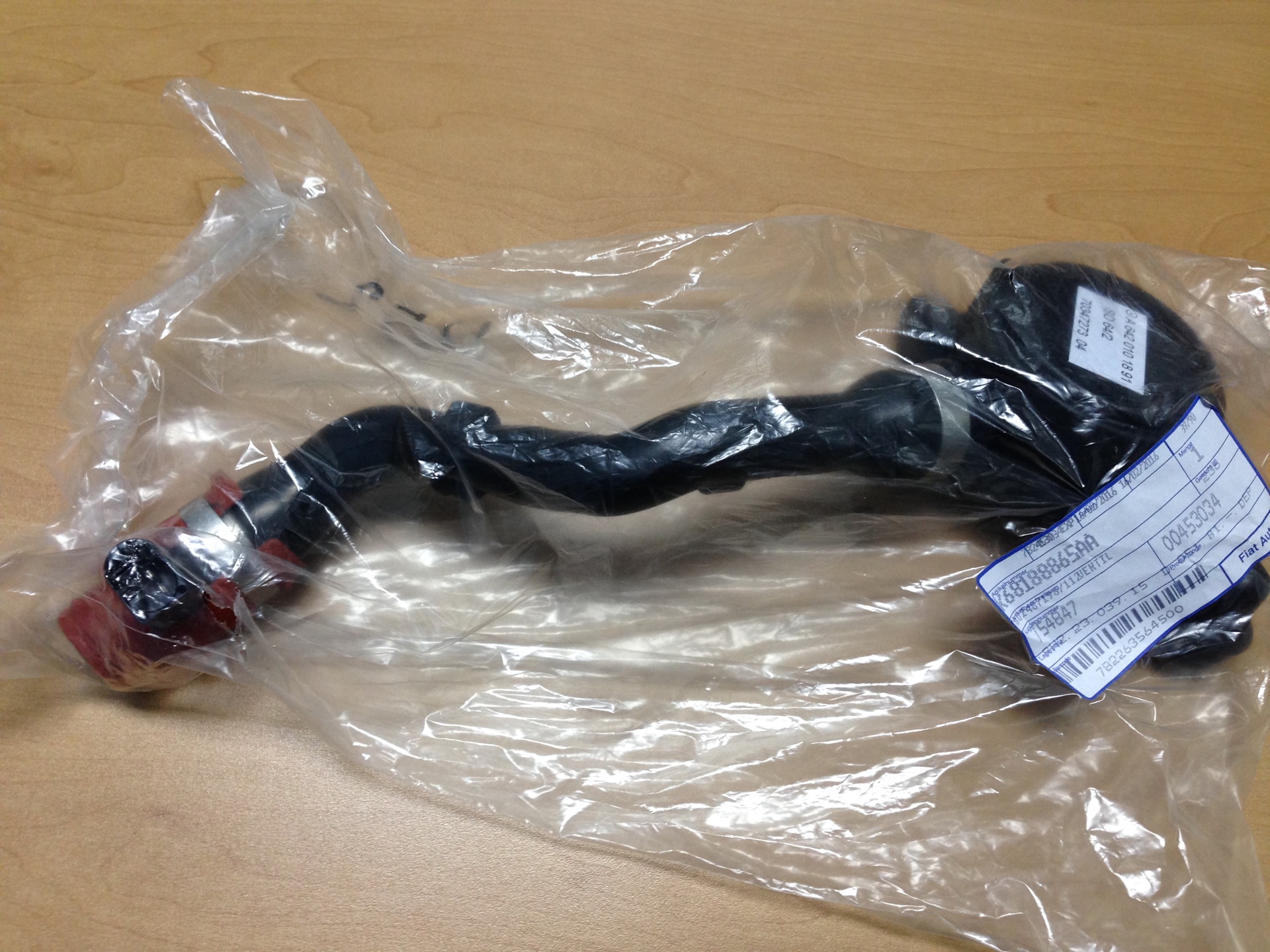

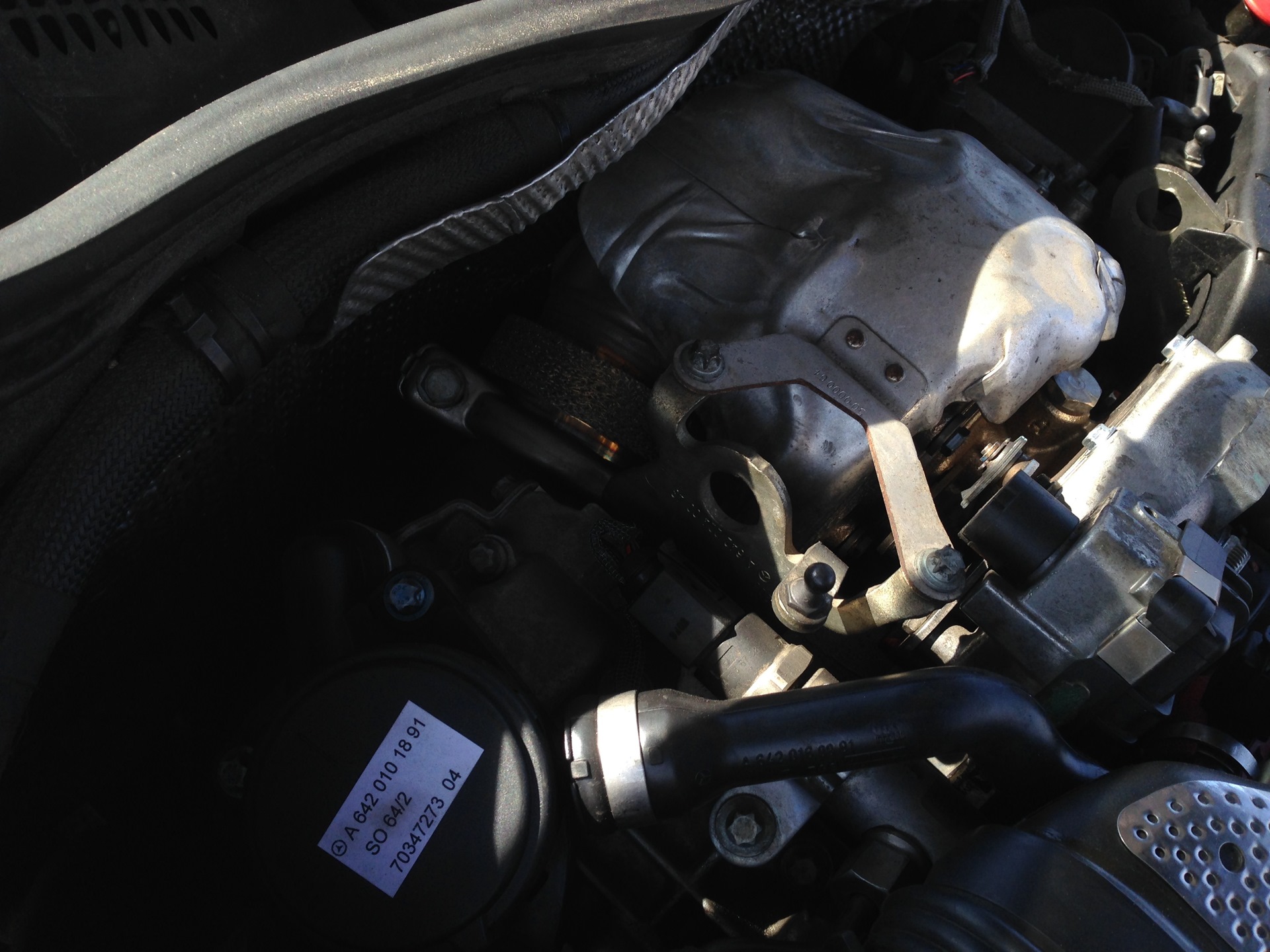

Клапан вентиляции картерных газов, замена.

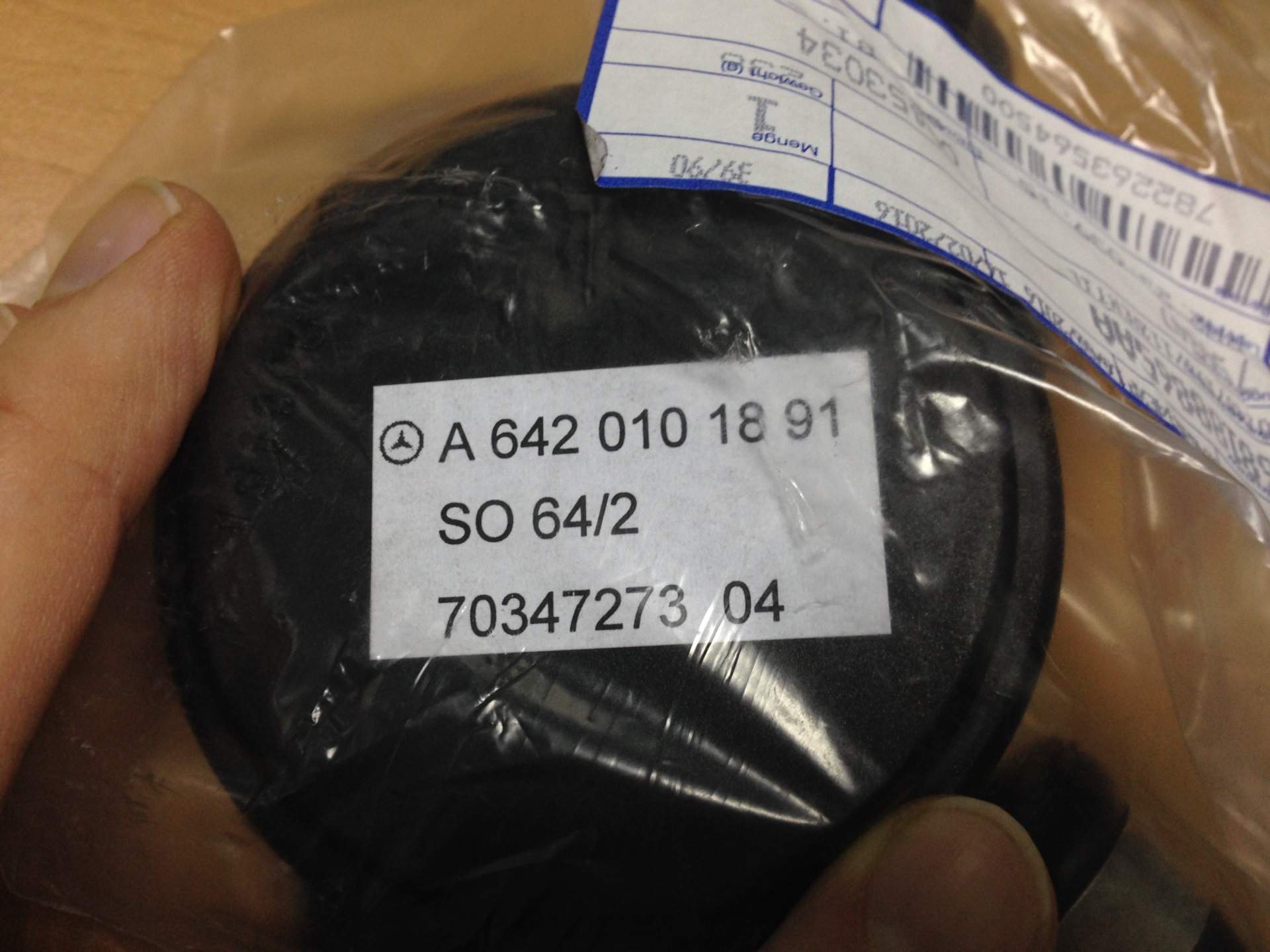

Тут есть один секрет, который я надумал. Заказывал его по коду Chrysler, как минимум, в ДВА раза дешевле.
Приходит с наклейкой Мерседес на самом клапане и с кодами Крайслер на упаковке и штрихкоде.
И, это не удивительно, двигатель OM642 ставился на Chrysler 300C и на Jeep 3.0CDR
Причём, на мой взгляд, он даже надежнее, чем тот, который у меня стоял по коду Мерседес. На нем есть железные несъемные хомуты. Значит, вокруг будет меньше грязи и запотевания.

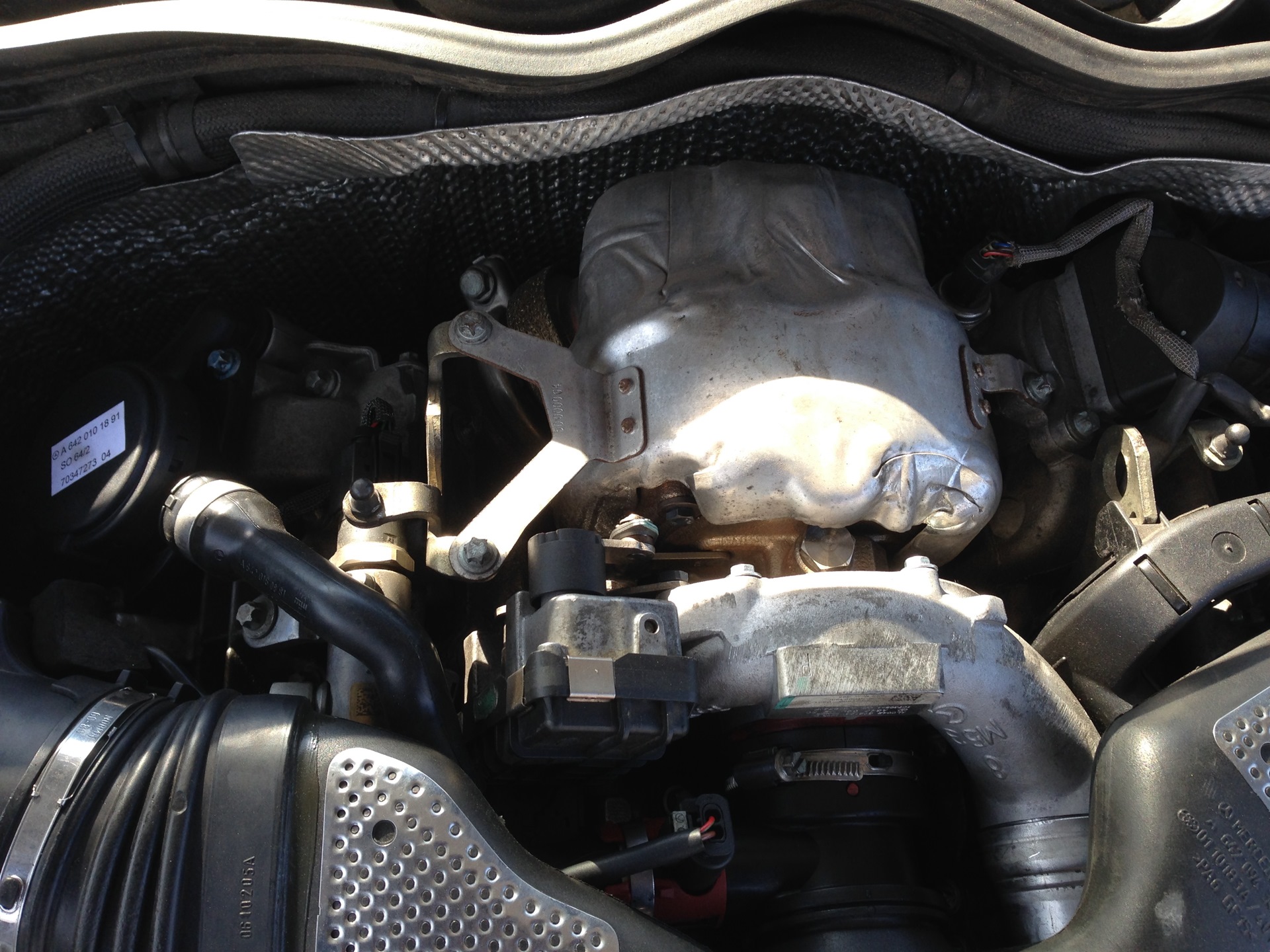

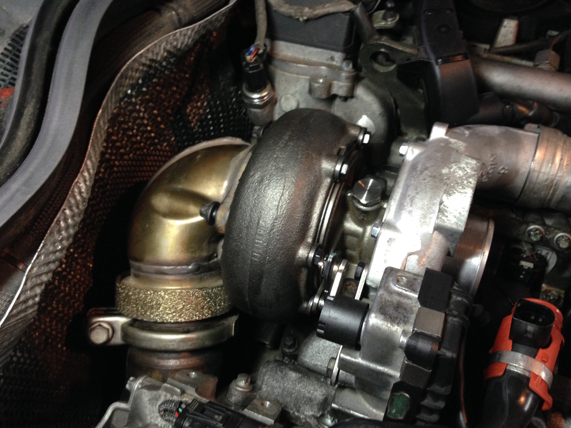

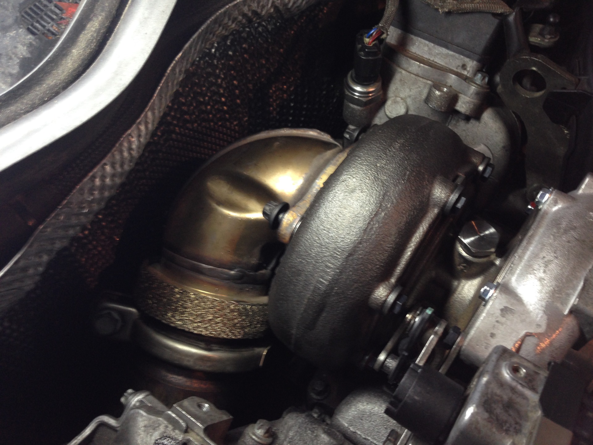

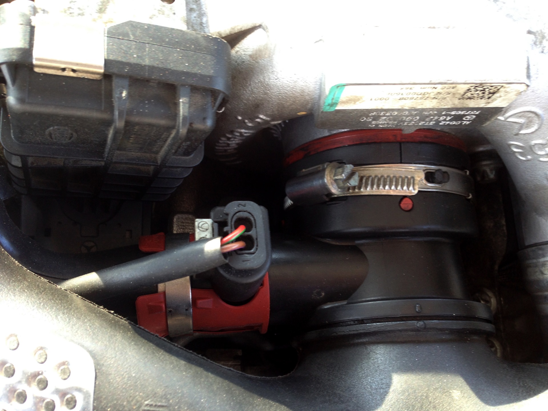

Все аккуратно установлено на машину.
Пока обкатываю.

1. по клапану. отцу дважды заказывал — по 70 баков.
на крайслер сейчас всего на 12 баков дешевле. не столь существенно, как кажется.
2. угловой переходник с крышки правой менял на клапан?
их по сути, в паре надо менять. А 642 010 01 31, стоил 650 грн кажись. потому что на угловом дупло образуется, тоже будет лететь не слабо.
да, менял и угловой. Сейчас сухо

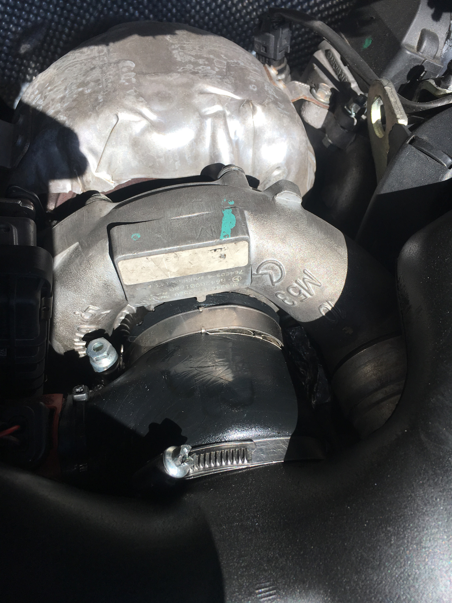

но под турбиной, традиционно, не очень аккуратно, прямо на моторе заслонок, хотя оранжевое колечко меняю каждое то
Ну теперь понятно, что по ходу под турбиной будет всегда эмульсия)
Я поставил силиконовый тройник, там герметично на 100%, хомут сильный, даже фольгу как экран постелил, хотя лучше пластину алюминиевую)
И все равно через полгода смотрю, сопли под моторчиком. Смотрел зеркалом тщательно — теплообменник сухой и чистый, это сугубо под всасывающим патрубком на входе турбины эмульсия сползает
Есть фото как весь тройник жирный даже сверху — загадка…
хорошее масло )
Чем же оно хорошо?) там жирная масляная эмульсия
Я пальцем провёл чтоб подчеркнуьь
значит мало есть везде и проникает везде. А это хорошо.
там По правде странно, в том месте
Там абсолютного давления не будет, только разряжение — либо турба тянет, либо мотор. Не представляю в каких режимах разряжение может быть в моторе, но неоднократно читал что мотор тоже в себя тянет! Сепраратор так и устроен (я разбирал и изучал) — мембрана притягивается при разряжении с обеих сторон…
Но эмульсия такая аж сверху будто газы давят капец как…
стяжка слева это сурово )
читал давно про этот тройник, но пилить впускной жалко
Ну хомута не было
Это я первый попилил
Второй валяется про запас, половина сломана, короче, на всякий)))))
Но тройник намного лучше и больше прослужит — если правильно сделать то герметичнее будет и никакого износа, там вечный силикон

Добрый день! Подскажите по какому коду заказывали клапан?
добрый. 68188865AA Chrysler Клапан вентиляции картера
Спасибо!
