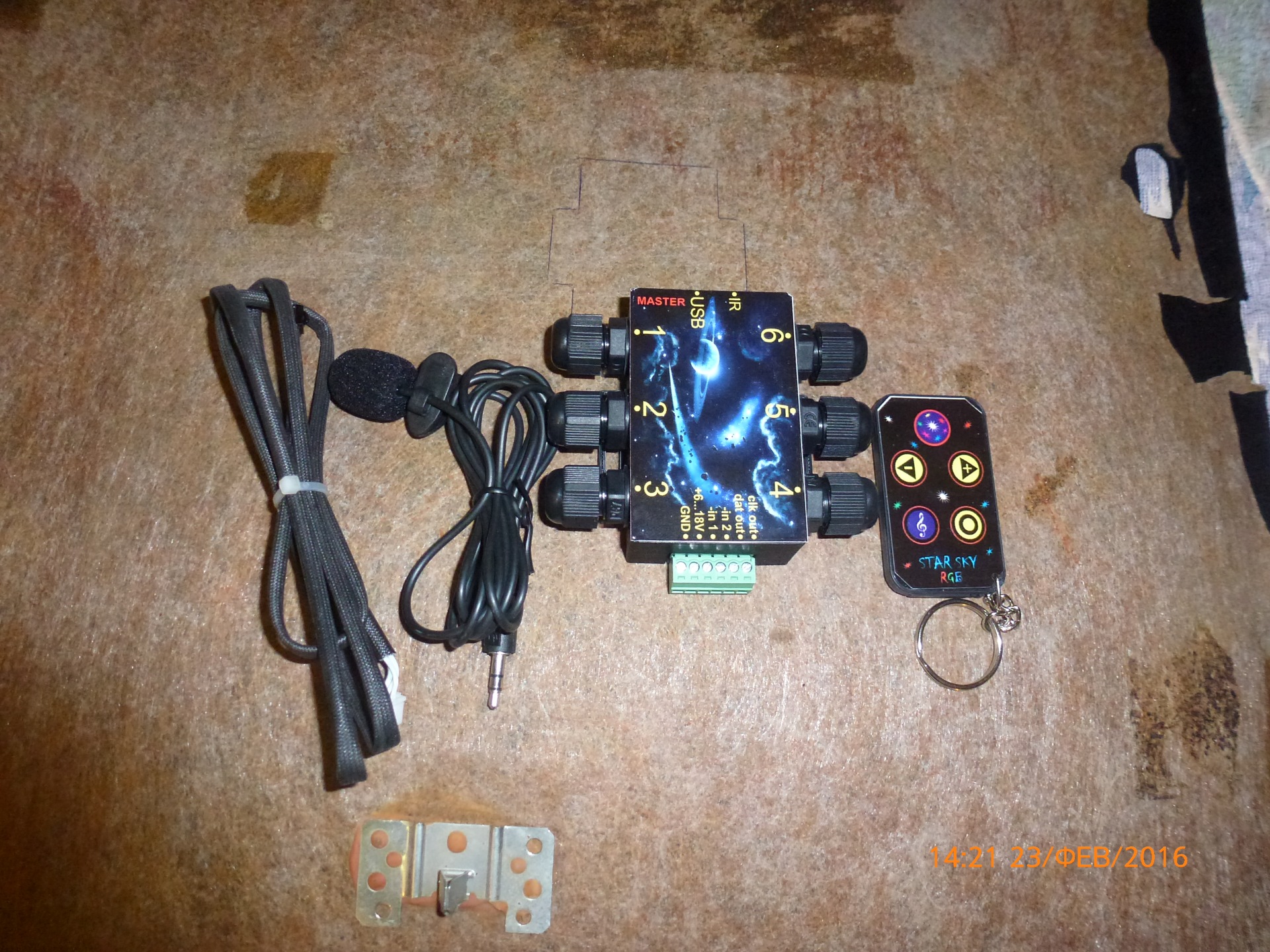

Во второй части напишу об установке основного звездного неба, еще раз повторюсь, всякие специальные проекторы для такого неба использовать не обязательно, можно торцы пучков оптоволокна просто засветить переливающимися или мерцающими RGB светодиодами с радиомагазинов, просто прилепив к ним кнопку и резисторы, я испытывал такой вариант, может получится не так ярко и без наворотов но очень бюджетно.
Продолжим :)

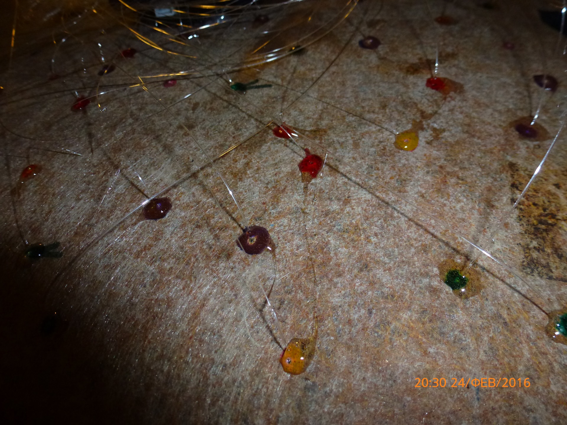

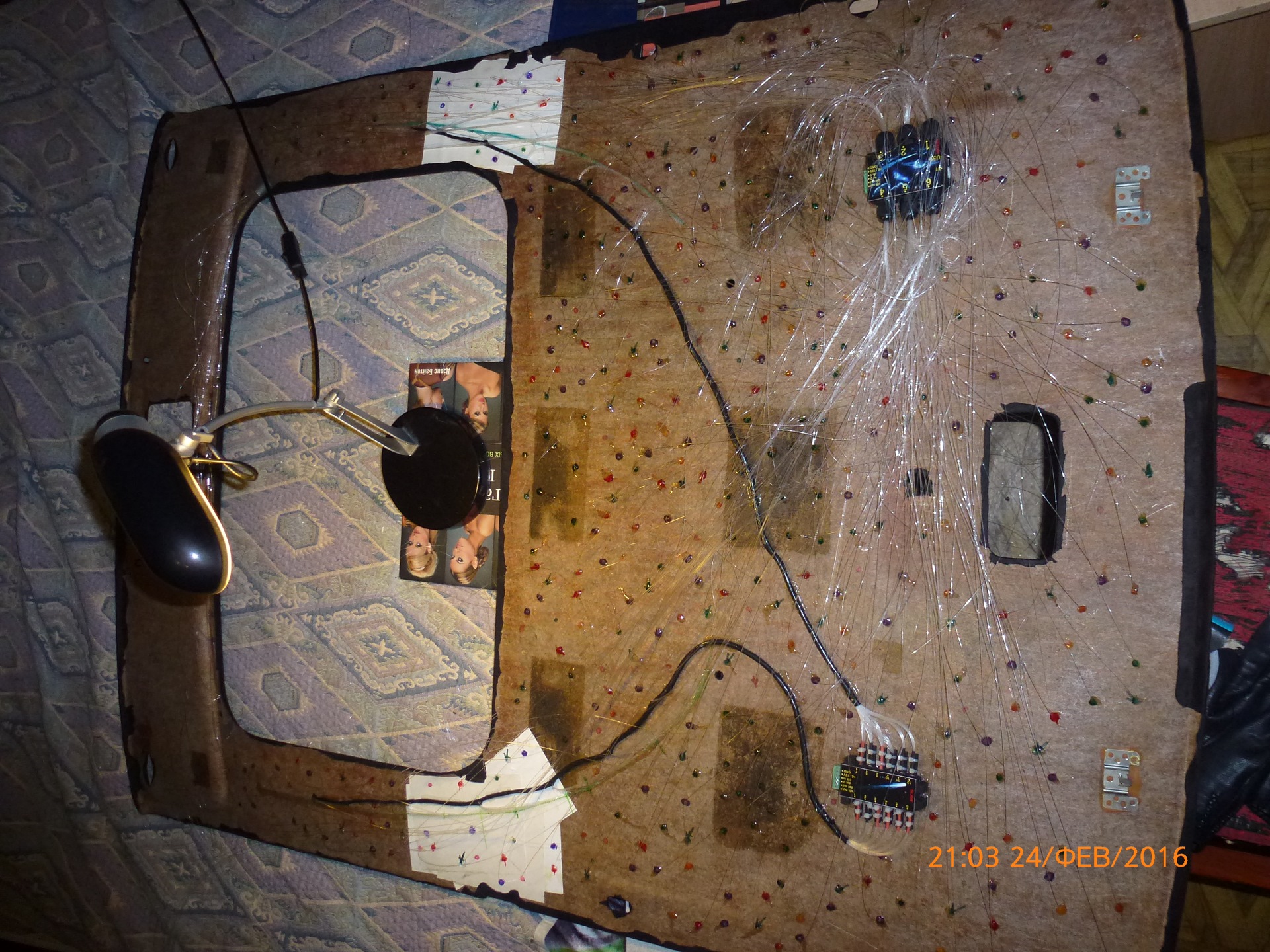

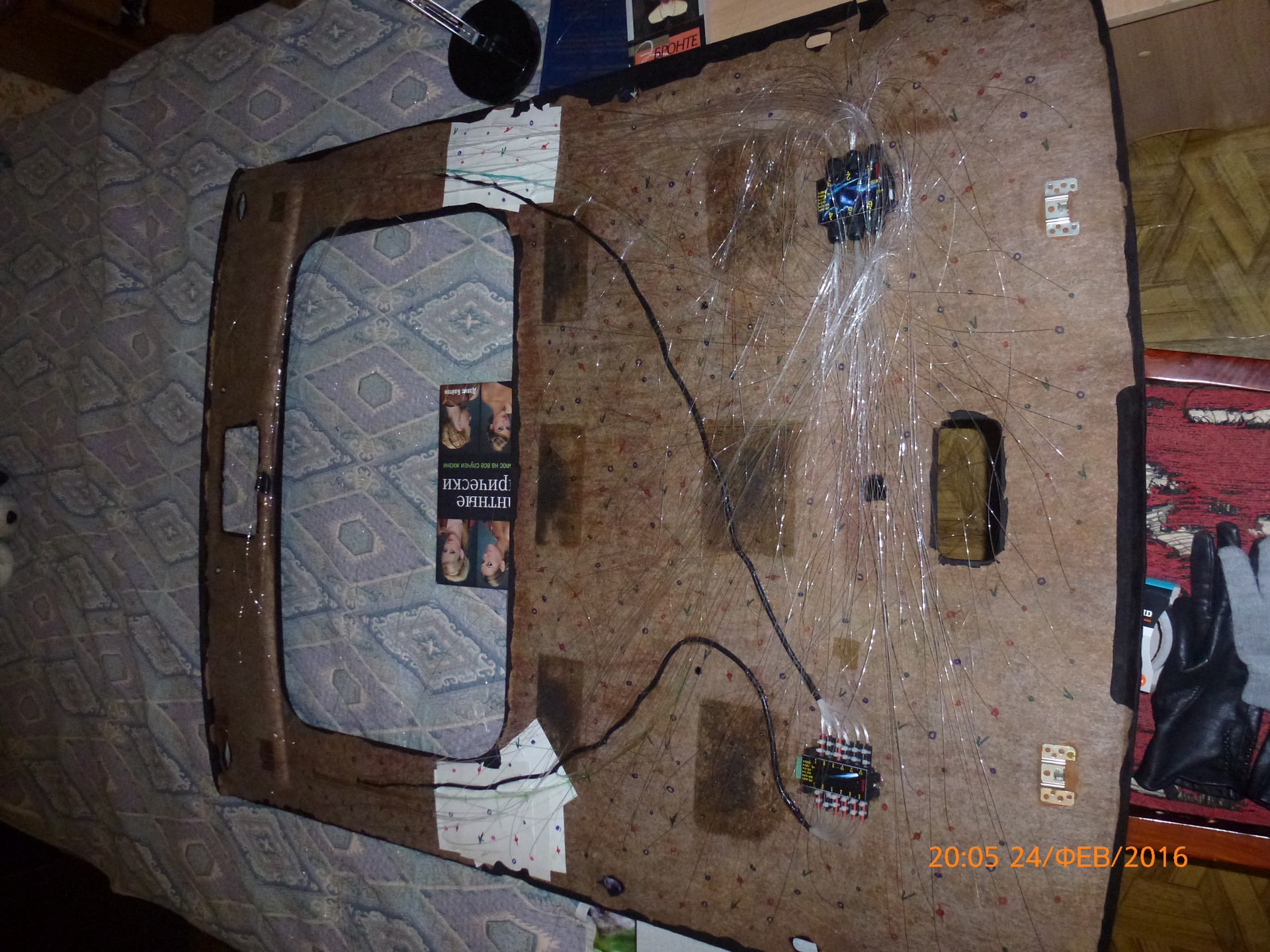

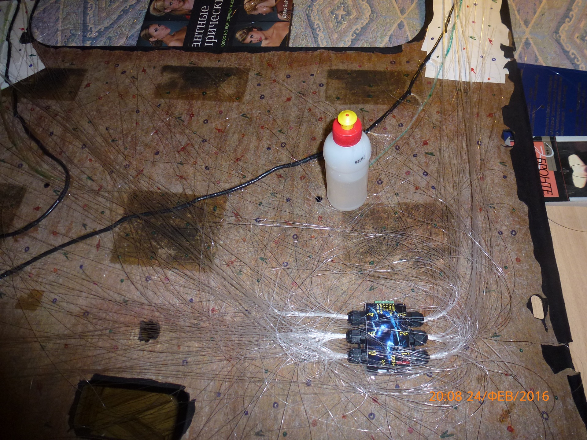

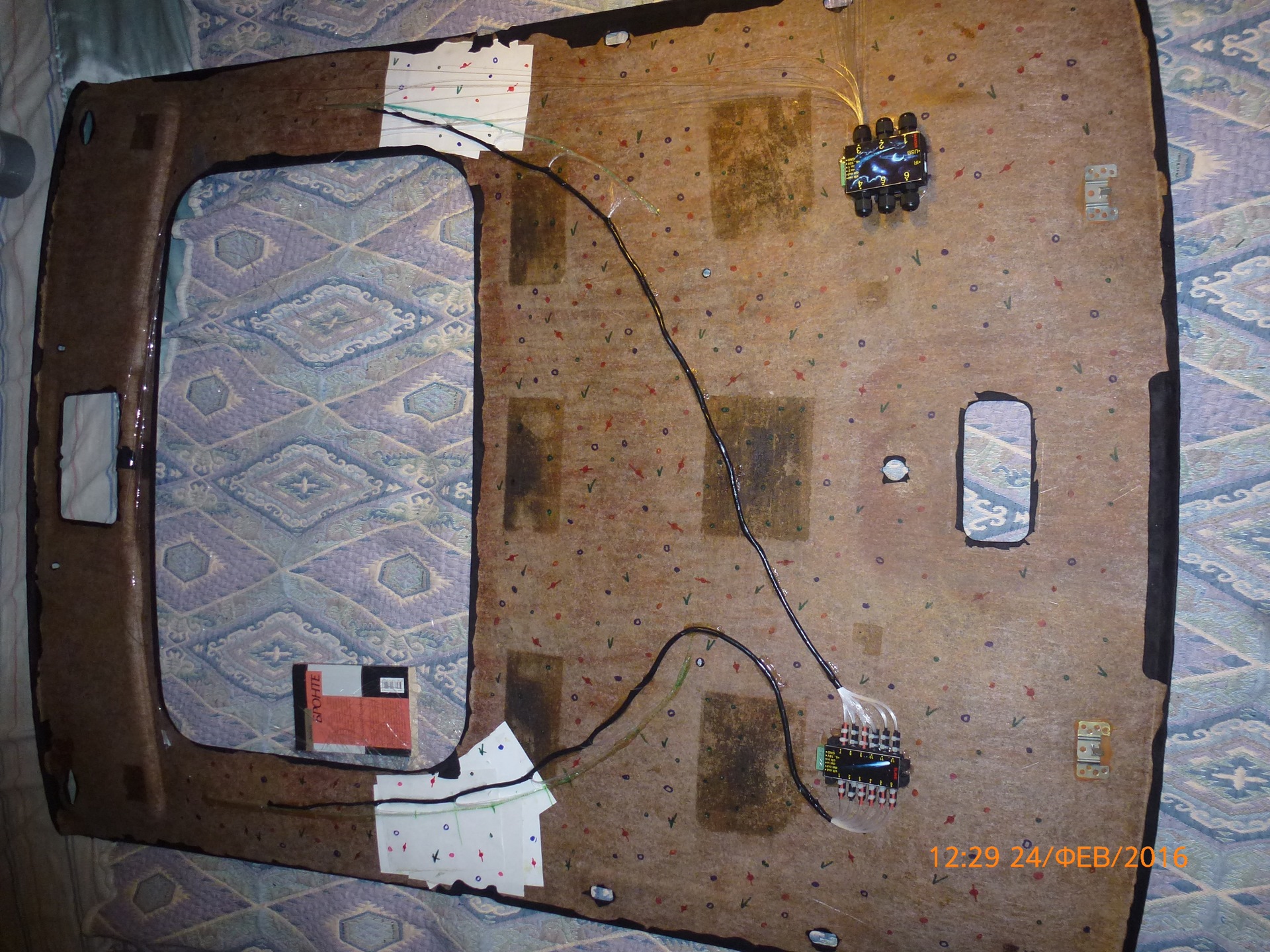

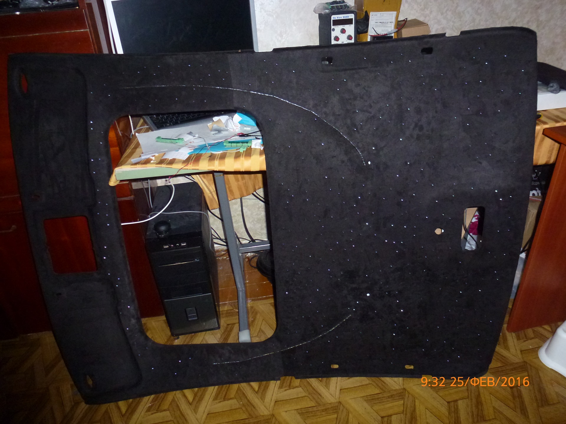

Когда клей на волокнах комет слегка подсох, наметил места для основных будующих звезд фломастерами разного цвета и проколол отверстия с учетом того, что в намеченные отверстия одного цвета будут устанавливаться волокна одного канала, основной проектор 6-ти канальный (у этого 6 независимых RGB каналов) и хотелось разместить звезды всех каналов равномерно по всему потолку, никаких карт реальных звезд не перерисовывал и созвездий не делал, хотя это не сложно, все просто хаотично расставлены.
поставил вариант со светомузыкой, на видео снизу будет его работа под музыку

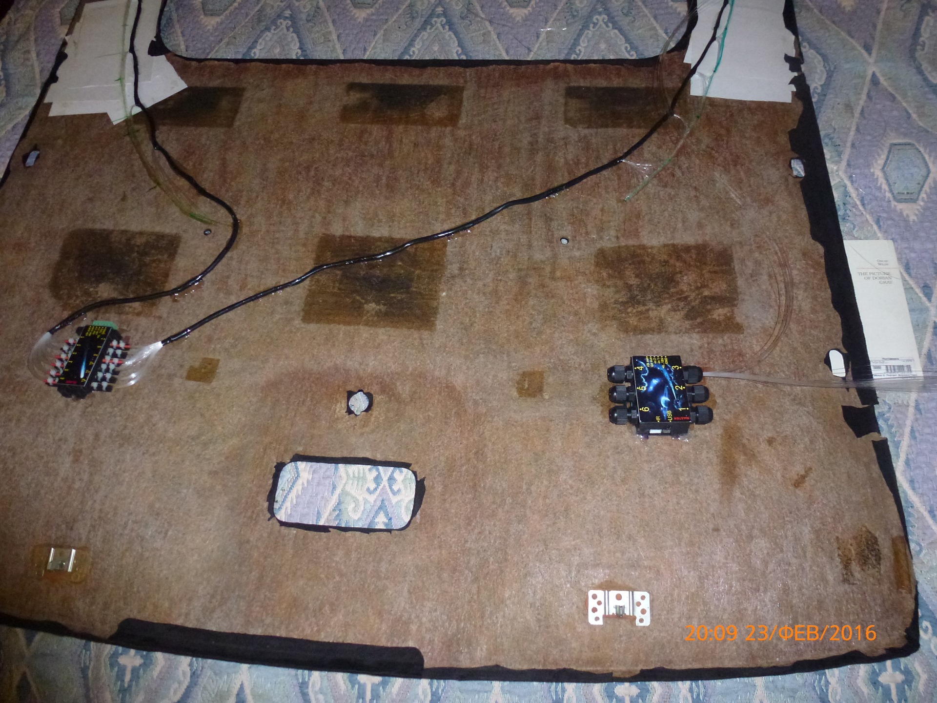

Далее установка пучков нитей с распределением по своим цветным отверстиям, это тоже делал помощник :), пошагово не фоткал, но здесь все просто, вставляем в крепление проектора пучек оптоволокна, протягиваем их в отверстия отмеченные своим цветом, вставляем следующий. Протягиваем, и так 6 раз, оптоволокно использовалось диаметром 0.5 мм и 0.25 мм для создания мелких звезд и покрупнее, такое оптоволокно тонкое, его будет не видно на потолке в конечном результате.
После установки нитей:

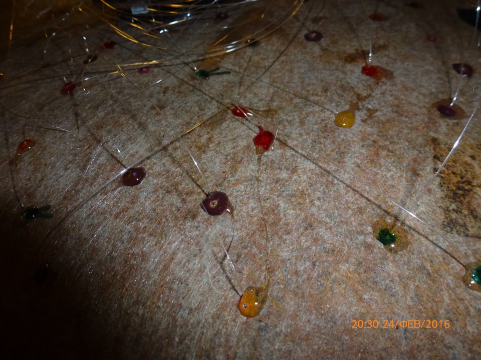

Нити выходящие с проекторов или же диодов не должны быть натянуты, после установки поправляем все нити: некоторые подтягиваем, некоторые отпускаем и потом каждую прихватываем каплей клея, только аккуратно, не смещая близ лежащие
После проклейки нужно оставить клей подсохнуть часа 3-4, а лучше на всю ночь
У меня часа за 4 клей схватился

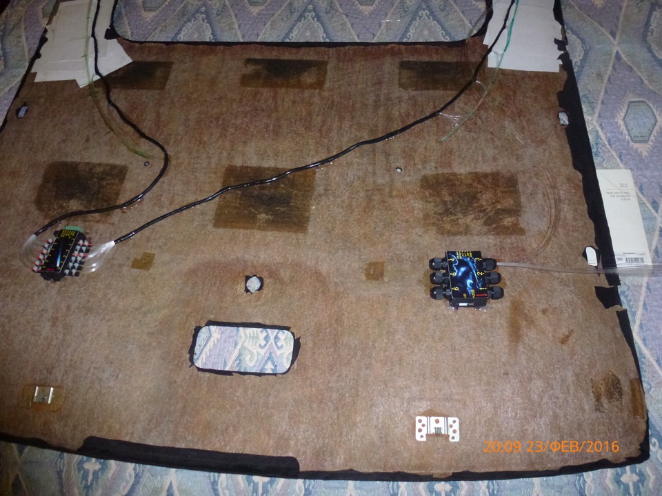

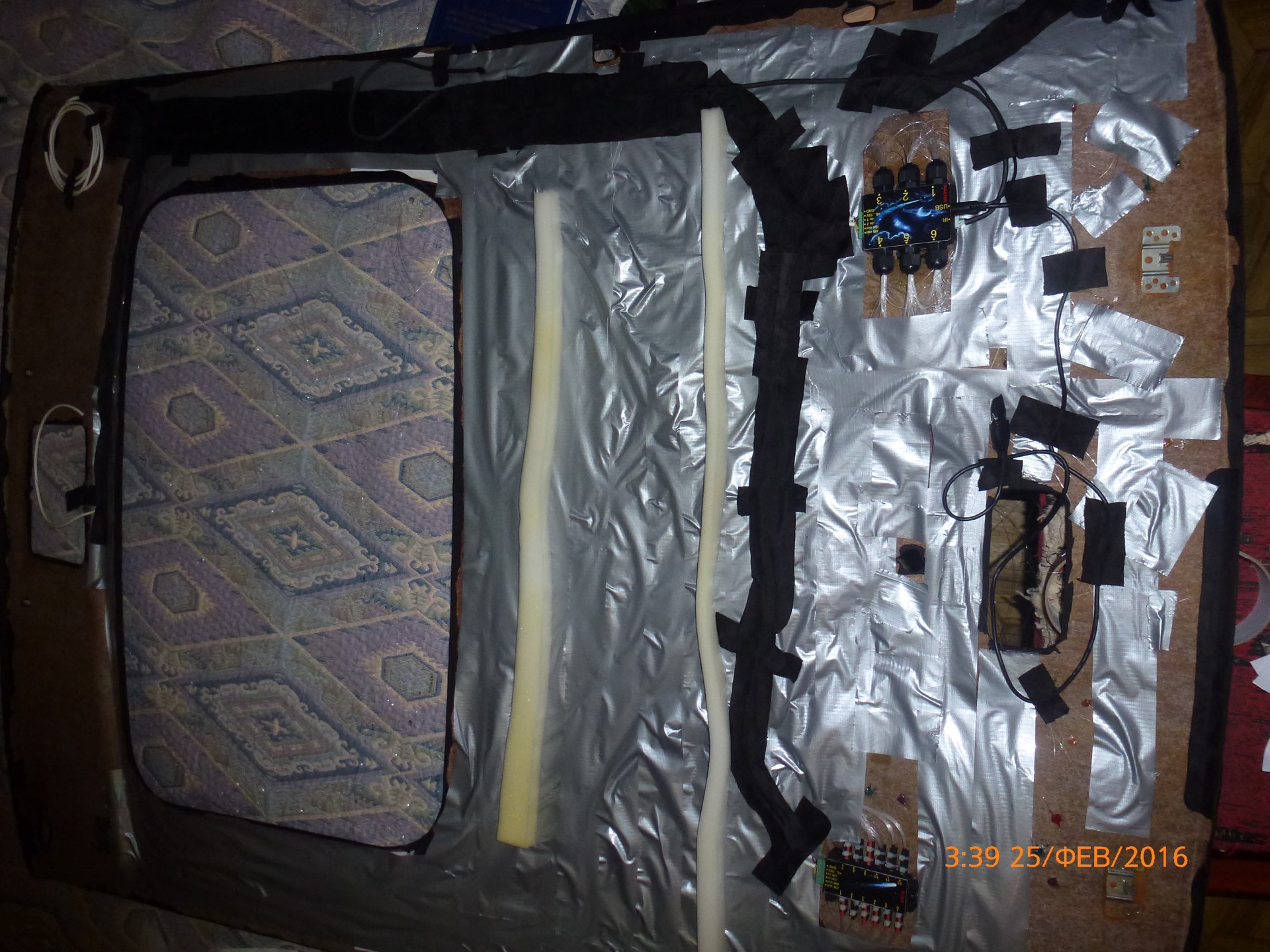

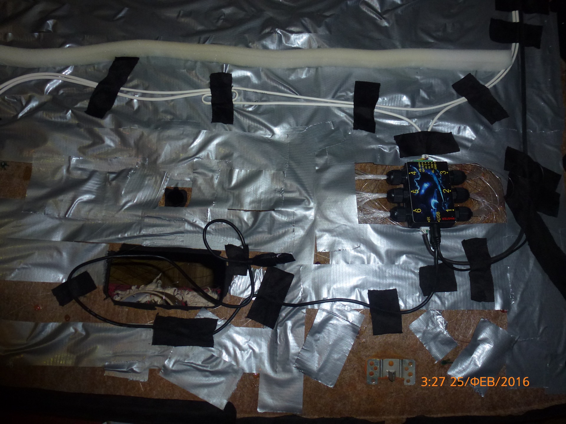

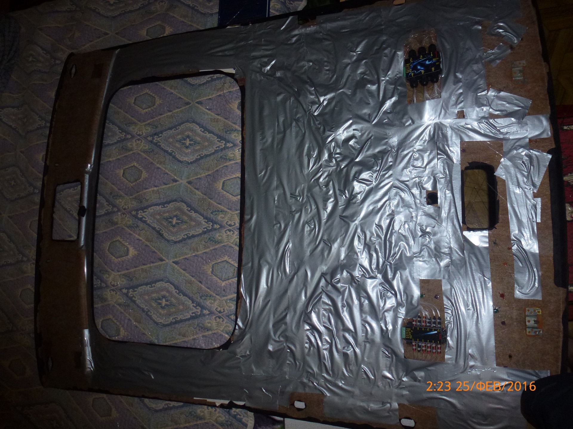

Далее обильно заклеиваем весь потолок серебристым армированным скотчем, аккуратно придавливая оптоволокно к потолку, это нужно чтобы обездвижить оптоволокно, чтобы оно не терлось по крыше от вибраций, не шелестело под крышей и не оторвалось в конечном итоге :) так что на этом моменте такой скотч лучше не экономить, хоть он и не дешевый, у меня ушел 1 большой рулон
Далее прокладываем все необходимые провода для подключения, выводим органы управления небом (в моем случае это ИК приемник, микрофон и USB кабель) на нужные места и крепим их к потолку, я прикрепил остатками алькантары, клеется очень хорошо она и мягкая, а скотча уже не было…

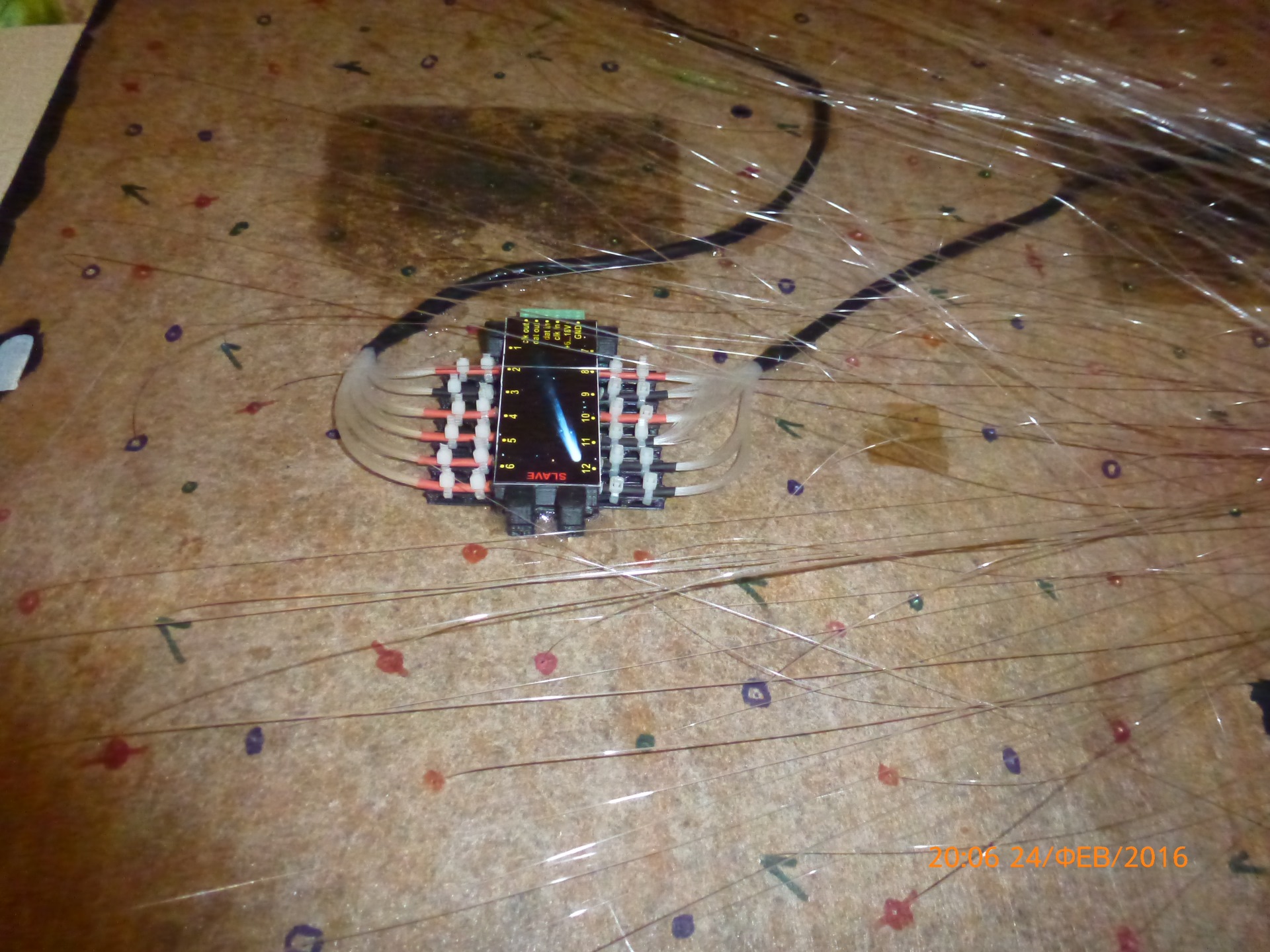

у меня управление блоком комет подключено последовательно, с него также вывел провода для следующего управляемого проектора, который в будующем будет в этой машине управлять оптоволокном бокового свечения для подсветки всех щелей в торпеде и дверных картах как у мерсов s-класса сделано :))))
потом блоки тоже сверху плотно заклеял алькантарой, сфоткать забыл

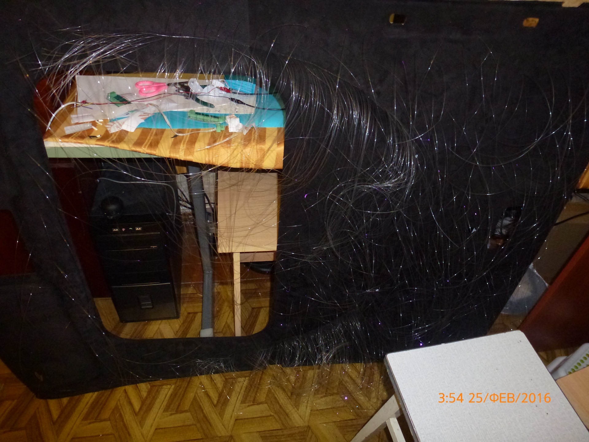

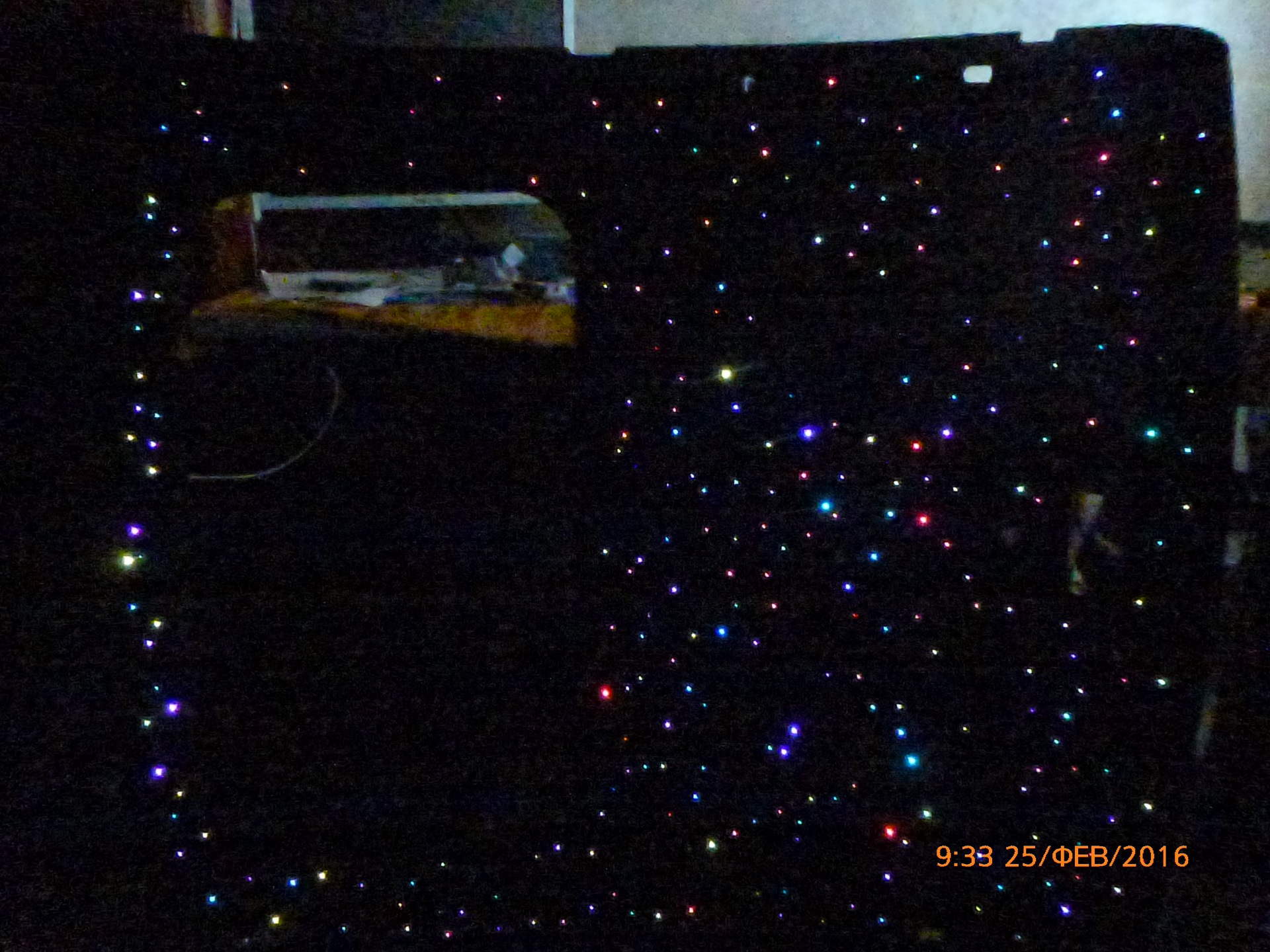

В итоге получился вот такой волосатый потолок)
На следующий день уже постриг его кусачками, можно обрезать и под корень но так срезы будут не полноценно светиться и нить может "утонуть" в ткани обшивки (утонет быстрее если ткань на мягкой подложке), так как потолок у меня получился хоть без подложки но с ворсом, оставлял примерно по пол миллиметра волокна торчать с потолка, его все равно не видно, включил для проверки белый цвет на минимальной и максимальной яркости, вроде светятся все

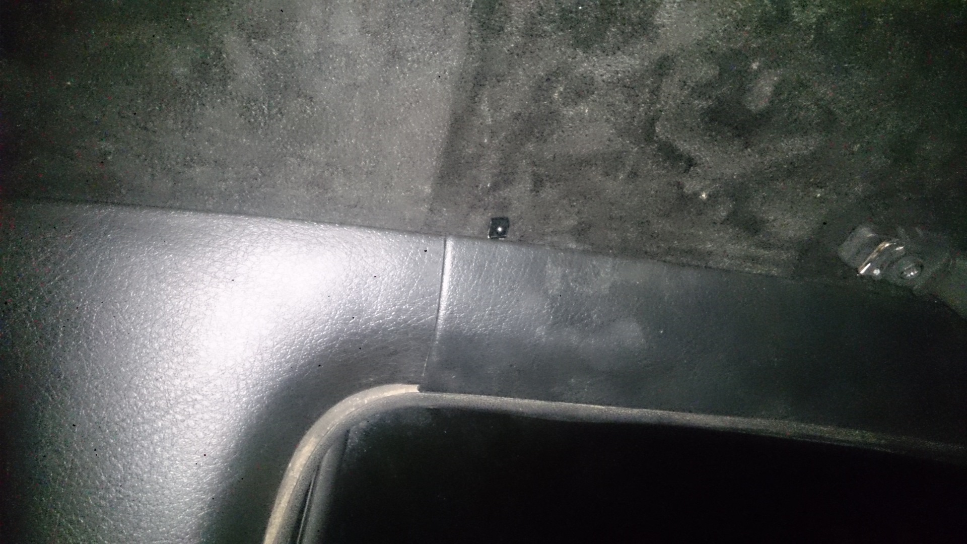

ИК датчик пульта вывел под правую стойку
Микрофон поближе к задним колонкам, между потолком и задней правой стойкой
Кабель USB смотал возле крепления заднего плафона, он толком не нужен, но может когда нибуть новые эффекты заливать придется
Провода + и – питания взял с проводов переднего плафона, провод концевика дверей там же (на видео должно быть понятно зачем он здесь), остался не подключен один провод активирующий режим обычного свечения (без мерцаний), потом кнопочку подберу подходящую и подключу может быть или может к проводу габаритов подключить, чтоб автоматом небо загоралось при их включении, подумать надо…

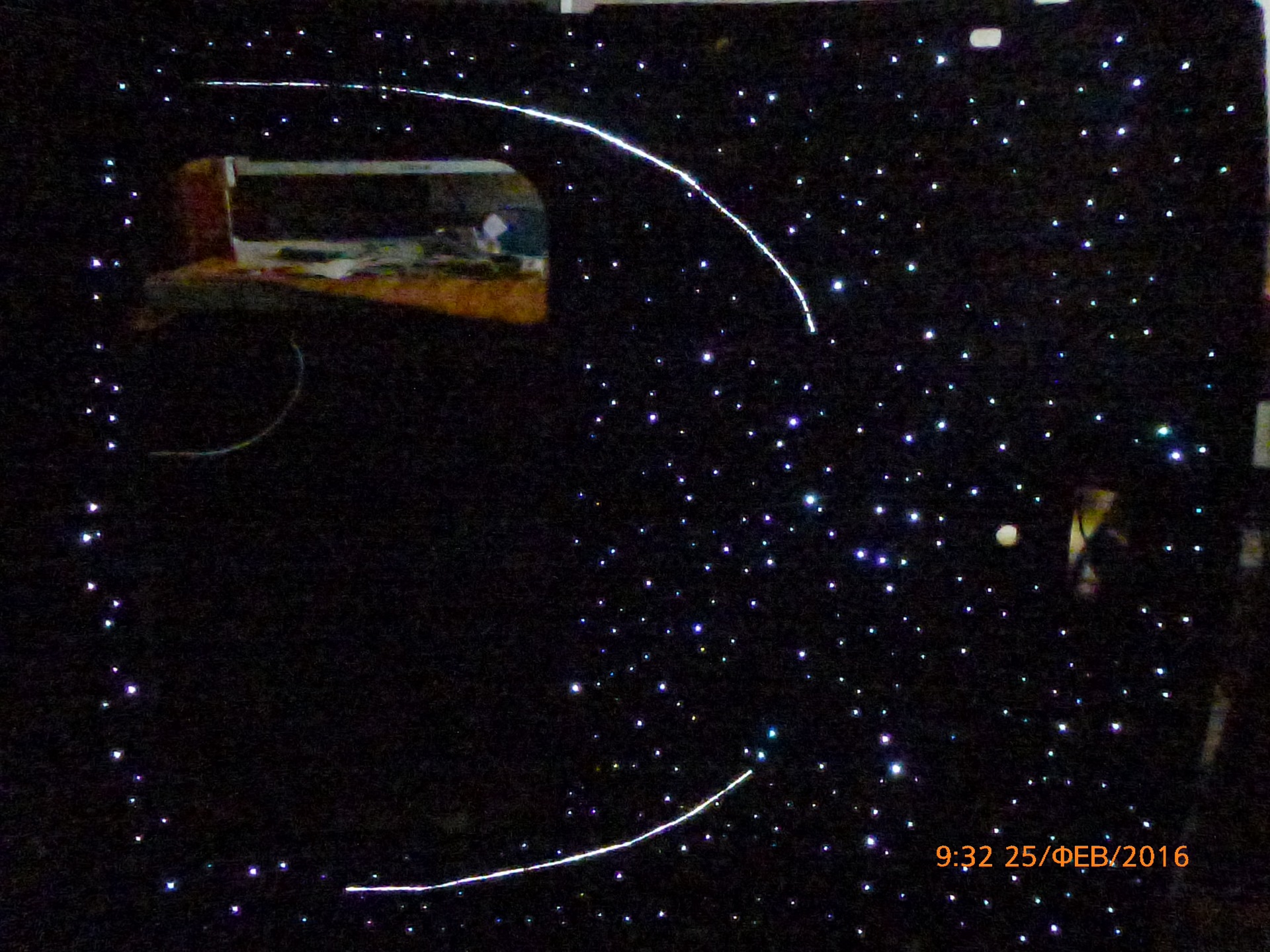

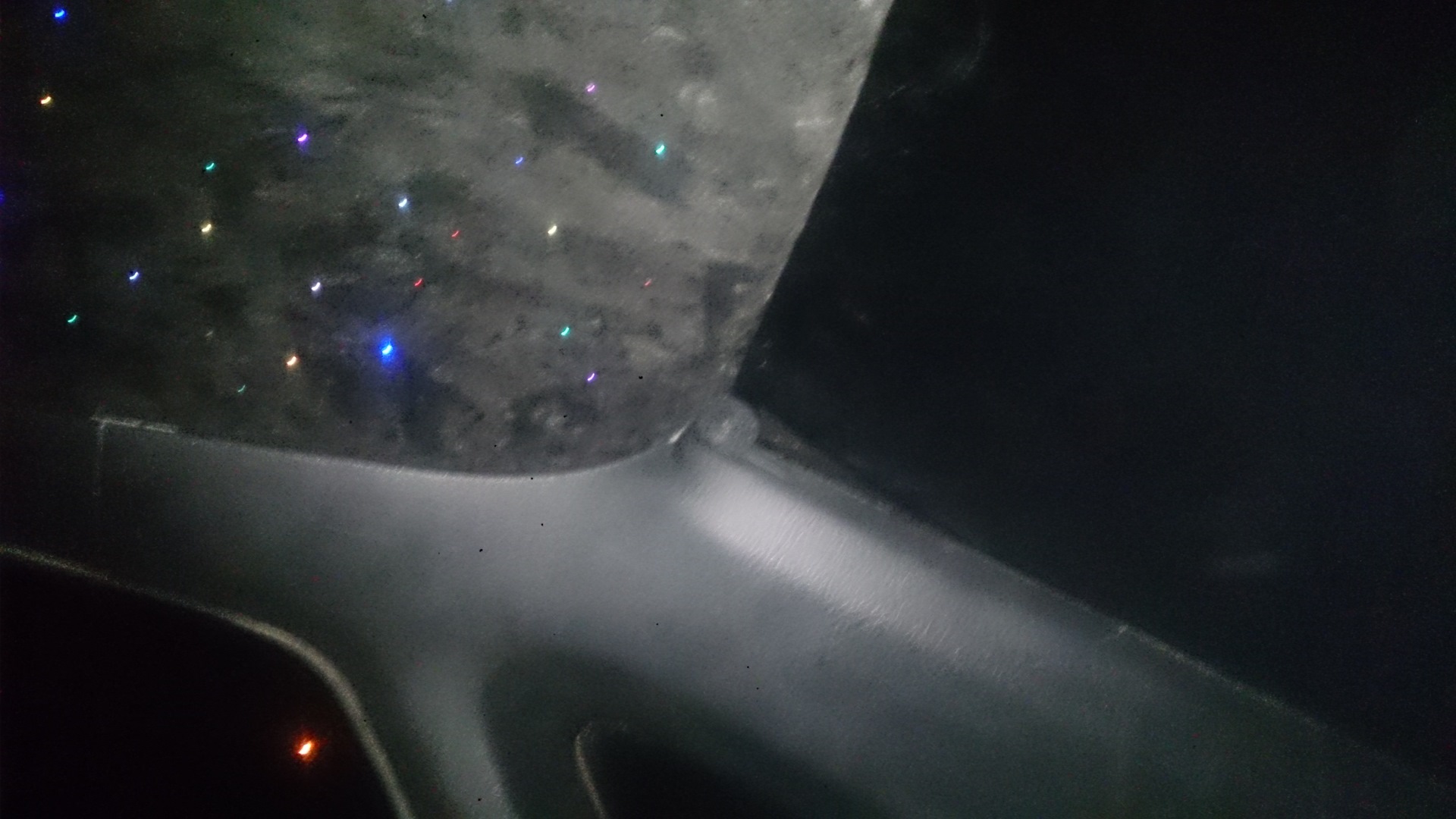

ну и пару фоток уже установленного потолка
камера телефона правда, от реального вида отличается в несколько раз

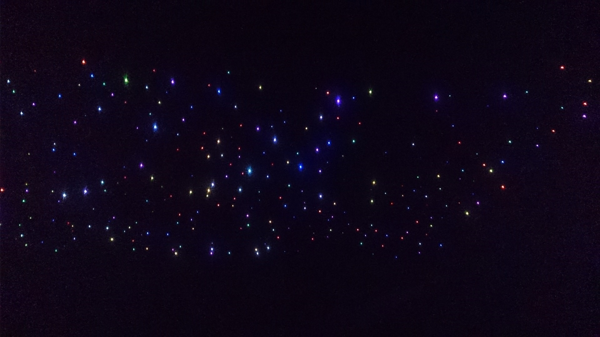

а это видео работы под музыку, звук берется с микрофона, у этого варианта контроллера есть такая функция, светомузыку тоже можно включить с пульта, здесь не просто моргалка если присмотреться, а с разделением по частотам, кометы срабатывают под резкий бас, на видео с телефона не все видно, почему то видно только полону звезд, в реальности их больше, попробую потом как нибуть снизу снять еще, потолок низкий, неудобно :)

Круто смотрится! Скажите диоды какие используете? Обычные маломощные или которые по несколько ватт? И ещё вопрос как опытному человеку в работе с волокном 0,5 и 0,25 мм смотрятся не очень тонкими, не сравнивали с 0,75? В основном 0,75 применяют же
Где такой блок купить или хотя бы название ?
Интересна цена блока )
2800 такой

Сейчас тоже мысли подобные появились. Хочу делать сам. Интересует какое количество звезд на потолке? Есть в продаже комплекты по 150 -хватит или маловато? Сколько на вашем?
150 мало будет, у меня около 350, это при том что люк пол крыши занимает и + 2 кометы по 300шт каждая, но их можно не считать, они тут в основном для музыки, а так редко пролетают
