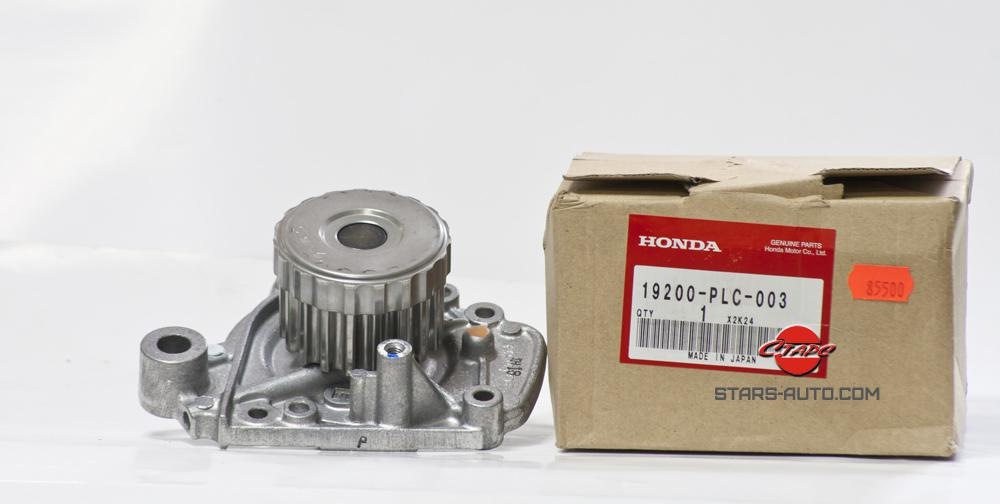

Что представляет собой водяной насос или помпа двигателя D15B:

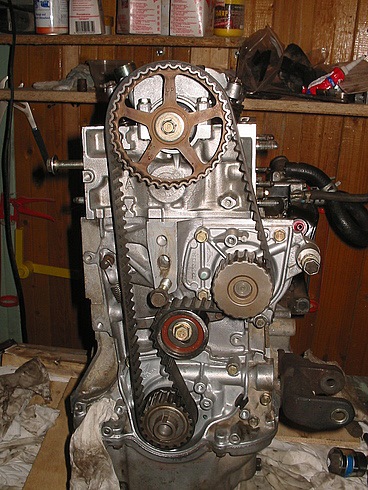

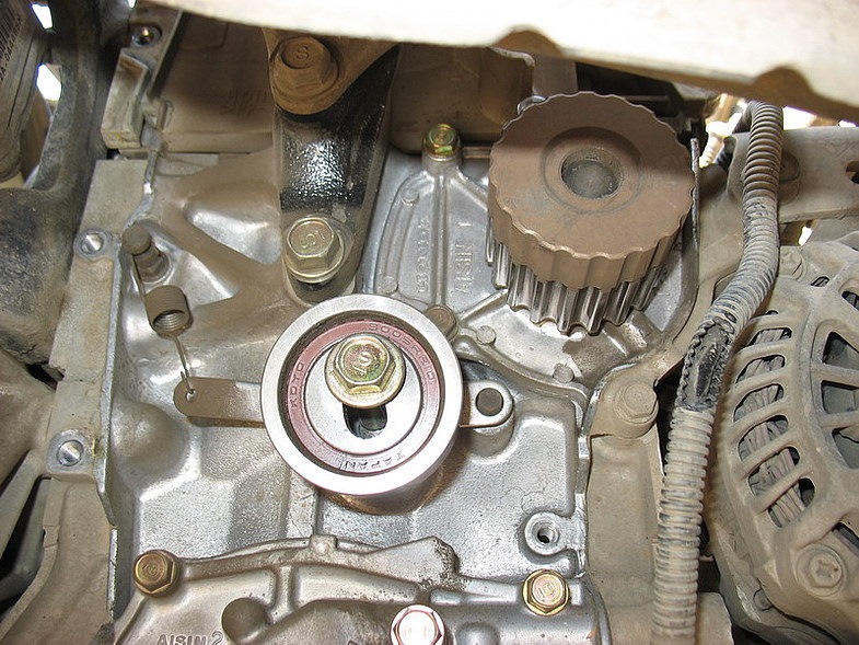

Плохо по сути только одно, что как на большинстве японцев, стоит она глубоковато и замена не такая простая, как у наружной помпы. Опять же, менять её приходится не так часто с учетом ресурса — грубо говоря после замены 2-х ремней ГРМ.
В общем, снять старую помпу и поставить новую = открутить четыре болтика, а вот добраться до неё -совсем другая история!
Обращаю внимание на то, что помпа на этом двигателе вращается внутренней стороной ремня ГРМ! Думаю не стоит рассказывать о возможных последствиях в случае её полного заклинивания при работающем двигателе.
