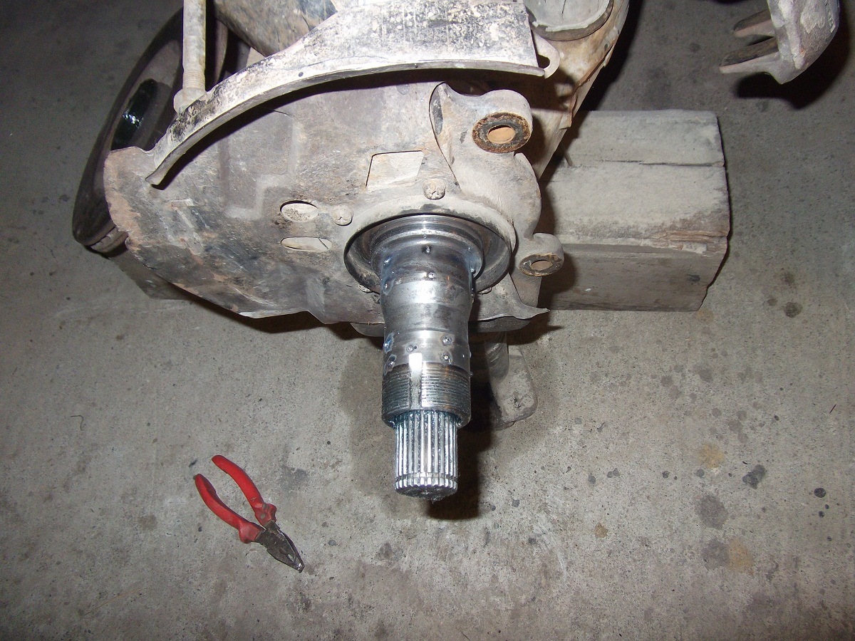

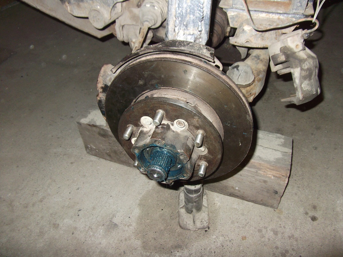

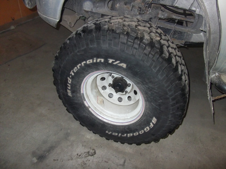

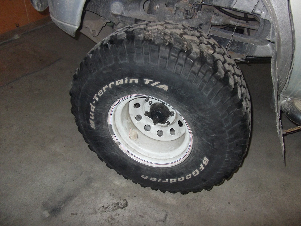

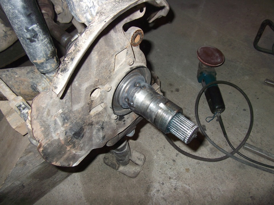

Доброго, в последнее время стал наблюдать какие то звуки при движении, при начале поездки есть, потом проходят, потом снова есть, на что только не "грешил", кардан, раздатка, (даже контрактную купил, не подошла) мост. Проехал с выкл. хабами, то есть, то нет, подумал снова игольчатый. Загнал пенсионерку в бокс, начал снимать ступицу, а она можно сказать, сама ко мне в руки выпала. Когда последний раз менял ступичные подшипники, тогда заметил, что, левая сторона (внутр. пдшп.) довольно легко оделся, правую сторону, года три назад я обварил, посадочные места под пдшп., и токарь мне их обточил. Звоню — токаря сократили, кризис ёпрст. Пошёл "народным" методом, т.к. у меня полуавтомат а не электродная сварка, то, наставил точек на цапфе под оба пдшп.
После их обточил, но не заподлицо, и снова рядом наставил и обточил.

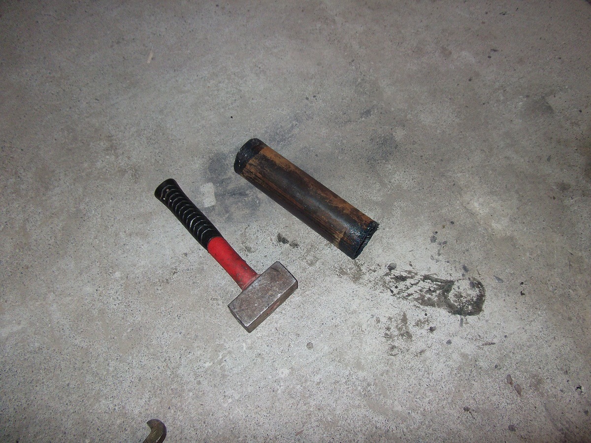

Начал примерять подшипники, взял 50-ю трубу в качестве оправки и потихоньку забивал, снимал, смотрел где подточить, снова забивал пдшп., и так несколько раз пока он нормально не оделся. Обтачивал точки болгарином и дремелем.
Закрутил гайку и отрепетировал зажим.
