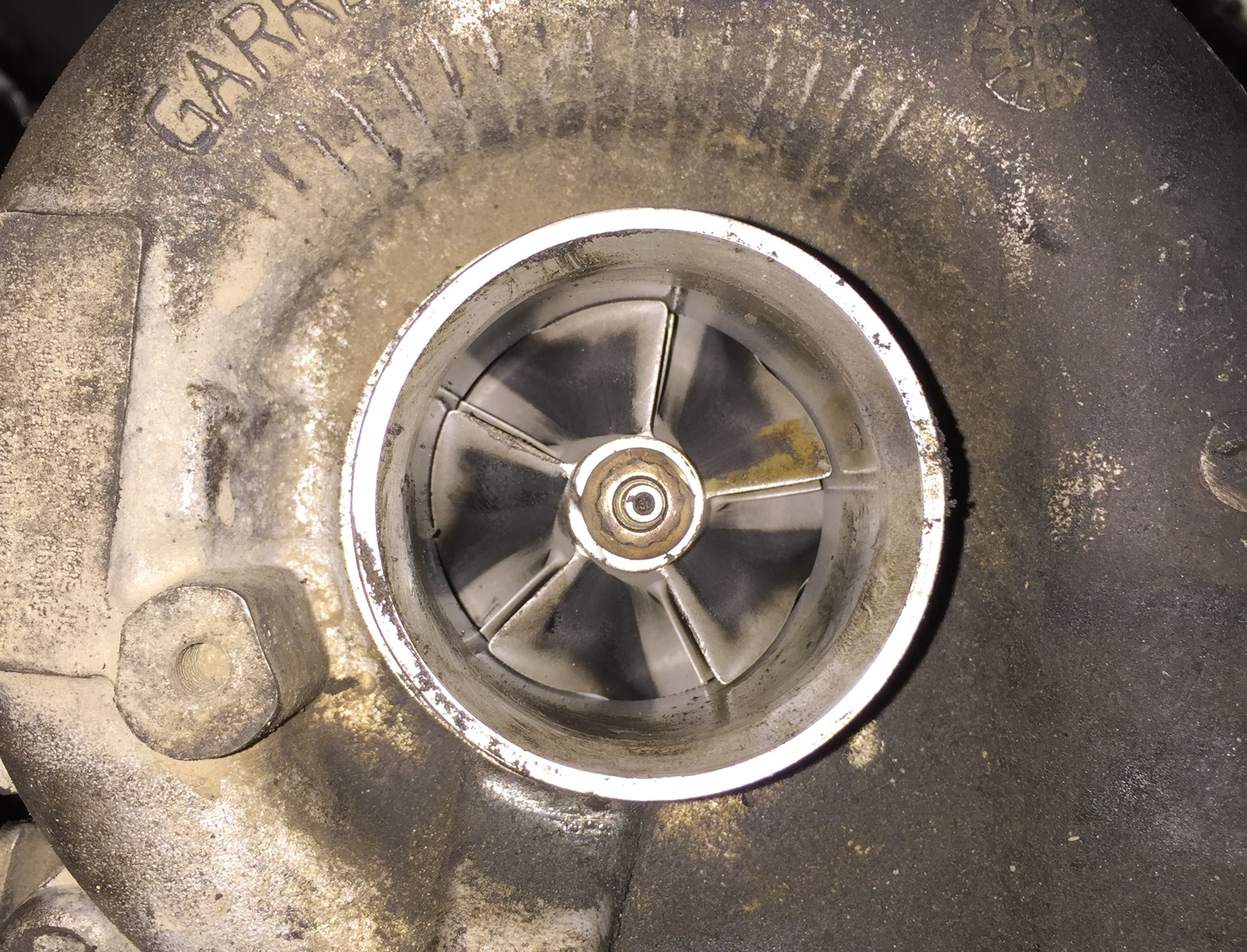

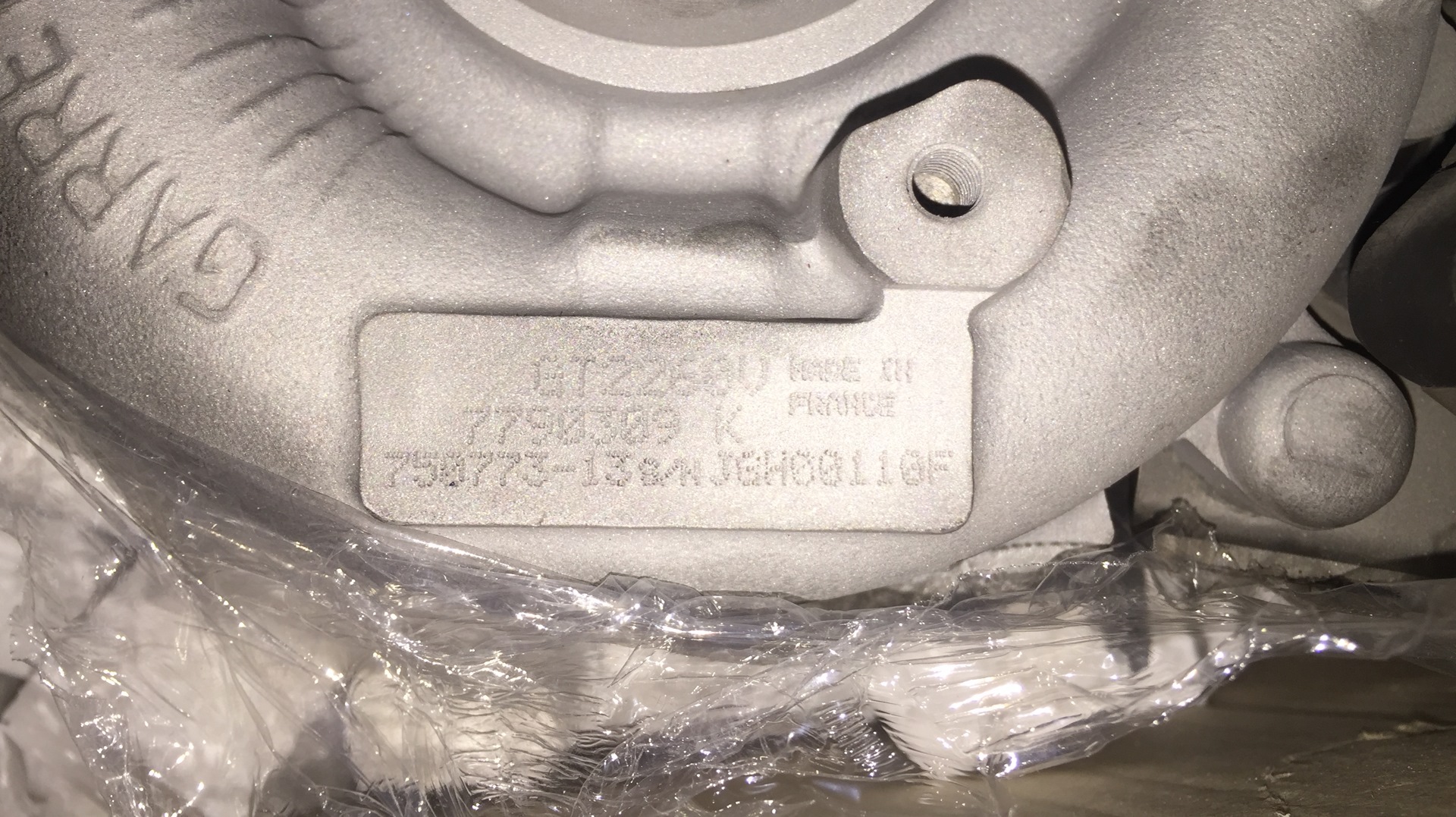

Со стоковый турбы gt2260v чиповкой выжали всё что могли, ехала машина не плохо. Тык

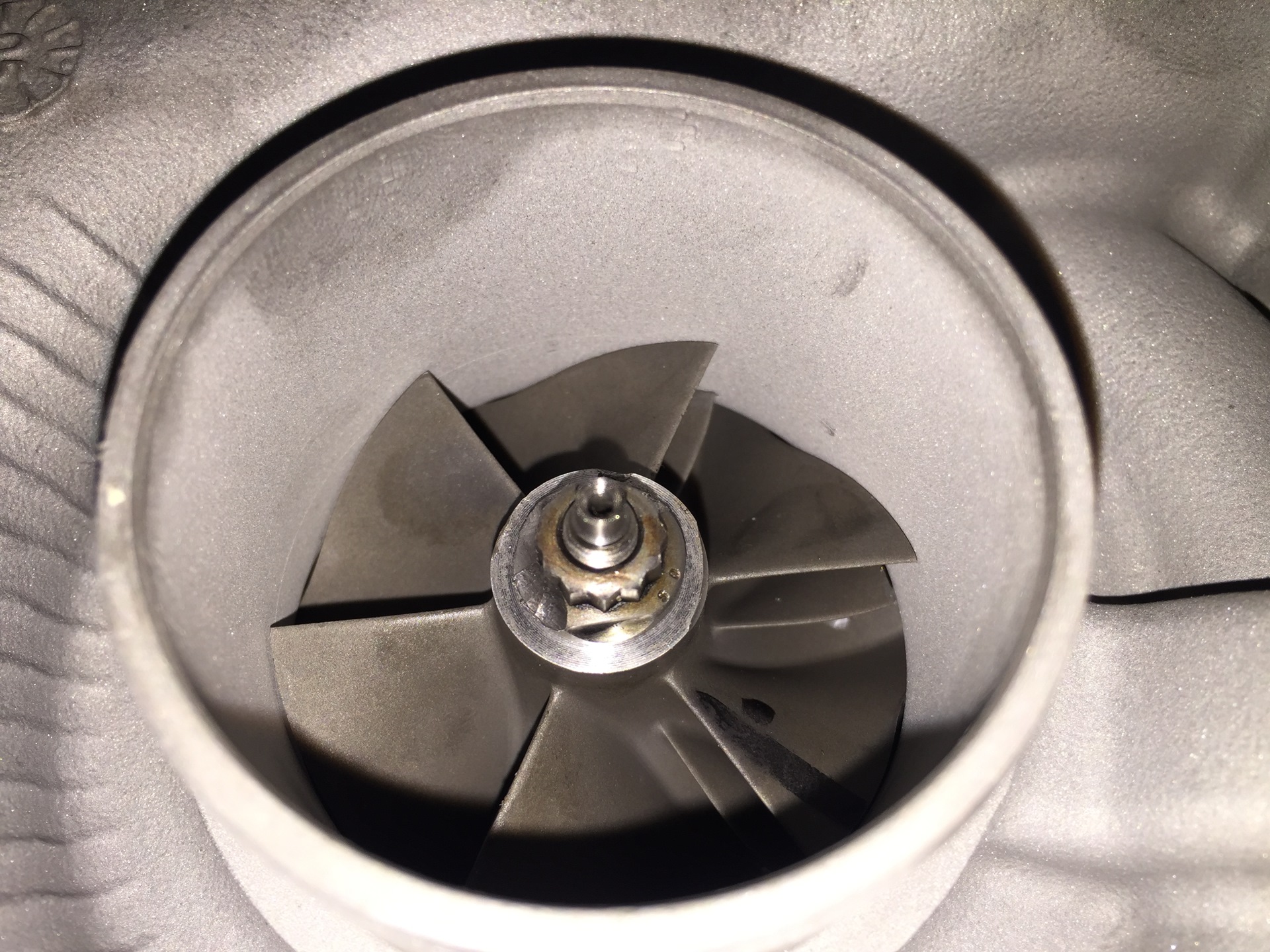

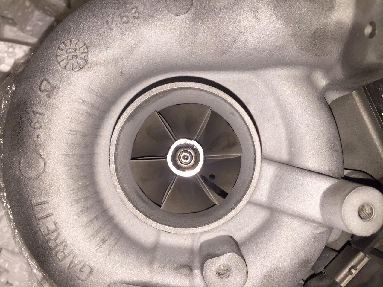

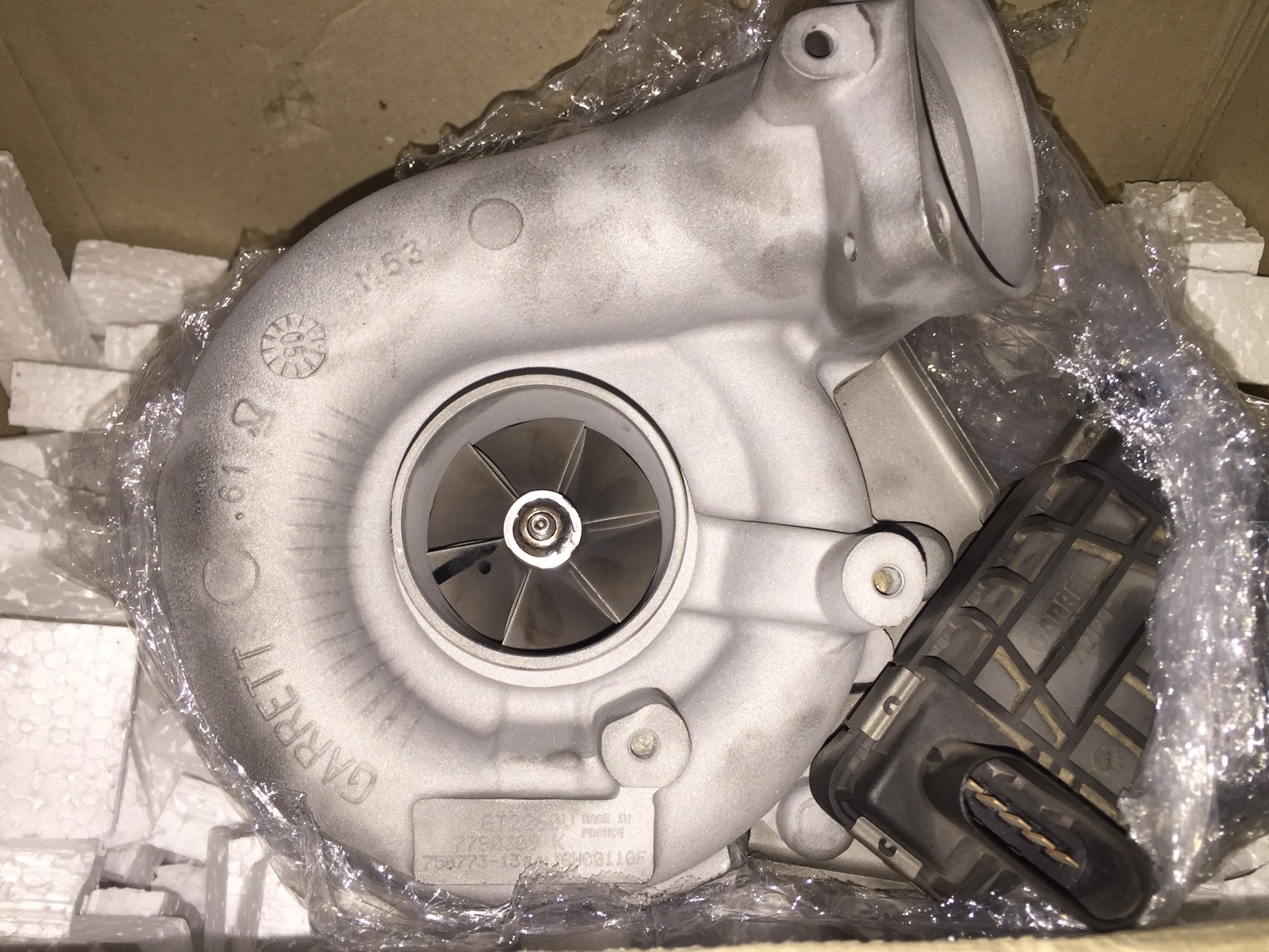

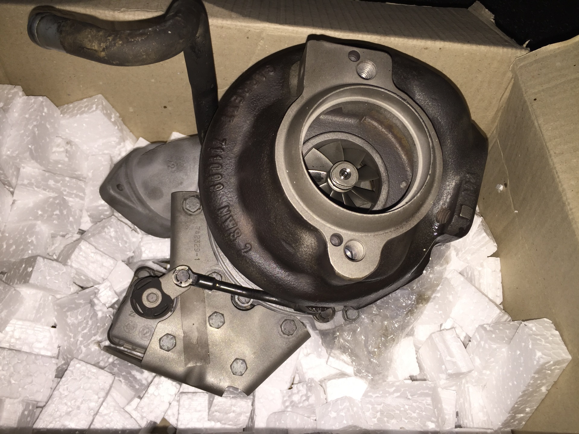

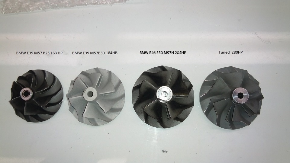

Подвернулся вариант расточить холодную часть и поставить более производительную крыльчатку. Не долго думая, решился на эту процедуру. Отправил турбину в Киев, спустя неделю она на месте. По рекомендации турбинщика, обкатал турбину 100 км.
Машина заметно стала ехать лучше, на 205-й резине на 3-й передаче зацепа нет, и это пока без настройки)
Пообщавшись с чиповщиком, узнал что на таком конфиге поднимали 300-320 л.с., вполне не плохие цифры.

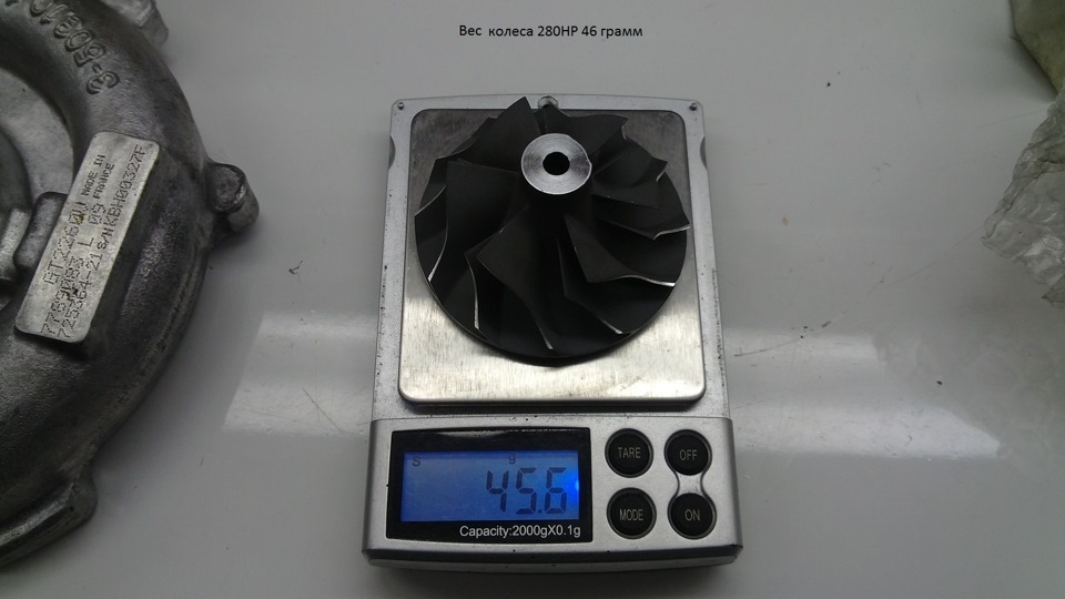

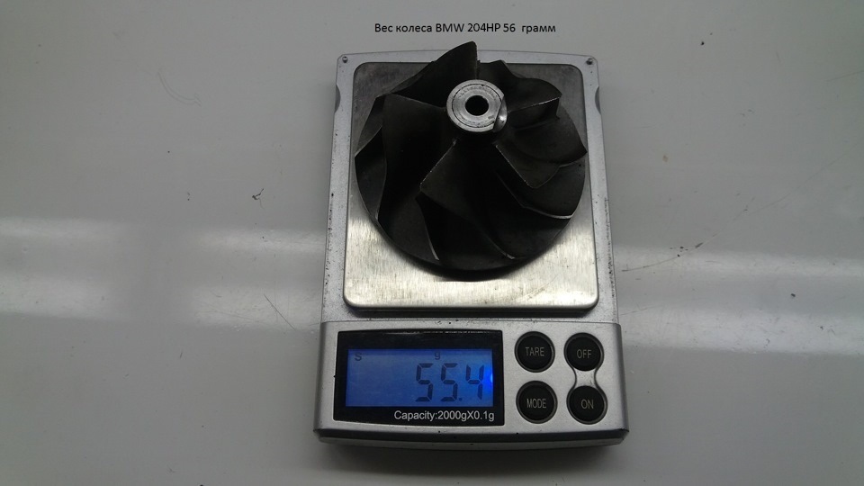

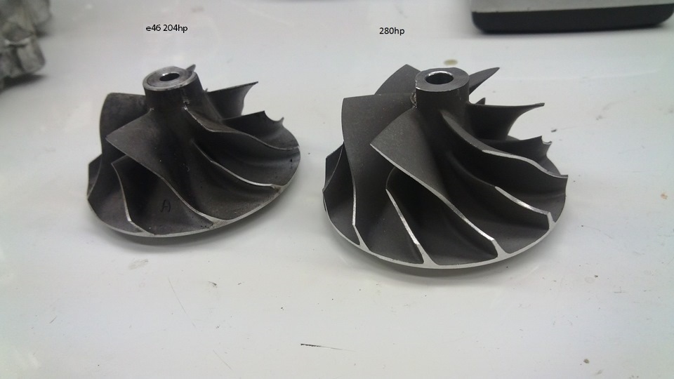

Собственно о крыльчатке, она имеет 6 лопастей (на стоке 5) больший размер и легче чем сток.
Запчасти на фото: B25163
Отдельное спасибо beliycar)

Менял только холодную крыльчатку? Это что получилось 2263 или 2267?

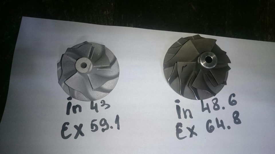

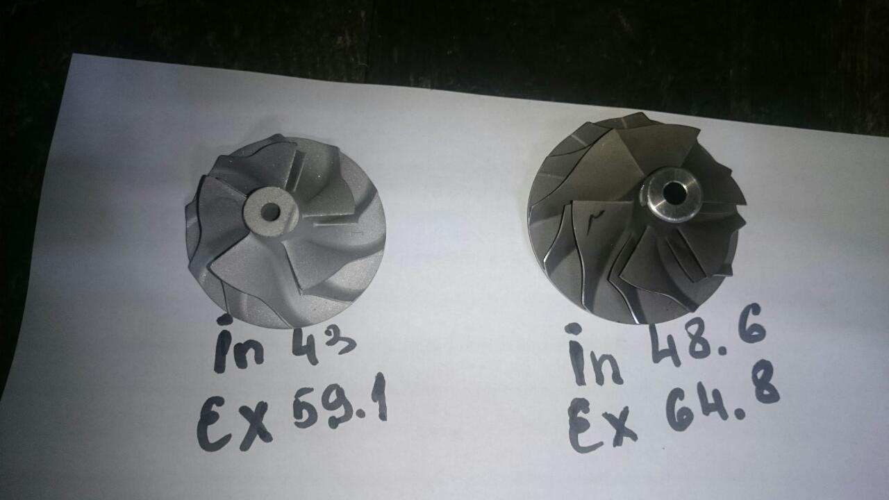

Не замерял, какой стал диаметр после расточки?
Добавил фото, 48,6
ага уже посмотрел фотку =)
