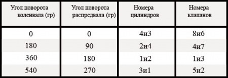

Регулировка клапанов ВАЗ 21074 не отличается от регулировки «07» модели и начинается с того, что поршень в 4-м цилиндре устанавливается в верхнюю мёртвую точку (ВМТ), которая соответствует такту сжатия. В этот момент оба клапана будут закрыты. Для этого с помощью ключа на 38 проворачивает коленчатый вал до встречи метки на звёздочке распредвала с меткой на корпусе подшипников.
Теперь необходимо взять два рожковых ключа на «13» и «17», а также щуп. Клапаны регулируются в соответствии с определённым порядком, для чего нумеруются от передней части мотора.
Регулировка клапанов ВАЗ 2107 производится так:
1.вставляем щуп между кулачком и рычагом 8-го и 6-го клапана поочерёдно;
2.если щуп проходит с небольшим усилием, то зазор соответствует норме;
3.беспрепятственное прохождение или застревание щупа указывает на необходимость регулирования;
4.фиксируем головку регулировочного болта ключом на «13», отпускаем контргайку с помощью ключа на «17» и доворачиваем болт в нужную строну для увеличения или уменьшения зазора, затягиваем контргайку и проверяем зазор.
Таким способом необходимо поступить с каждым клапаном, проворачивая каждый раз коленчатый вал на 180° от прежней точки. Эта операция соответствует повороту распределительного вала на 90°. С каждым поворотом необходимо регулировать такие по нумерации клапаны:
1) 180° — 4-й и 7-й;
2) 360° — 1-й и 3-й;
3) 540° — 5-й и 2-й.
Порядок регулировки клапанов ВАЗ 2107 следует строго соблюдать, иначе можно полностью нарушить настройки системы газораспределения. После того, как каждый клапан проверен, необходимо провернуть несколько раз коленчатый вал и снова проверить зазоры. Необходимо добиваться того, чтобы щуп входил в каждый из зазоров с абсолютно одинаковым усилием.
