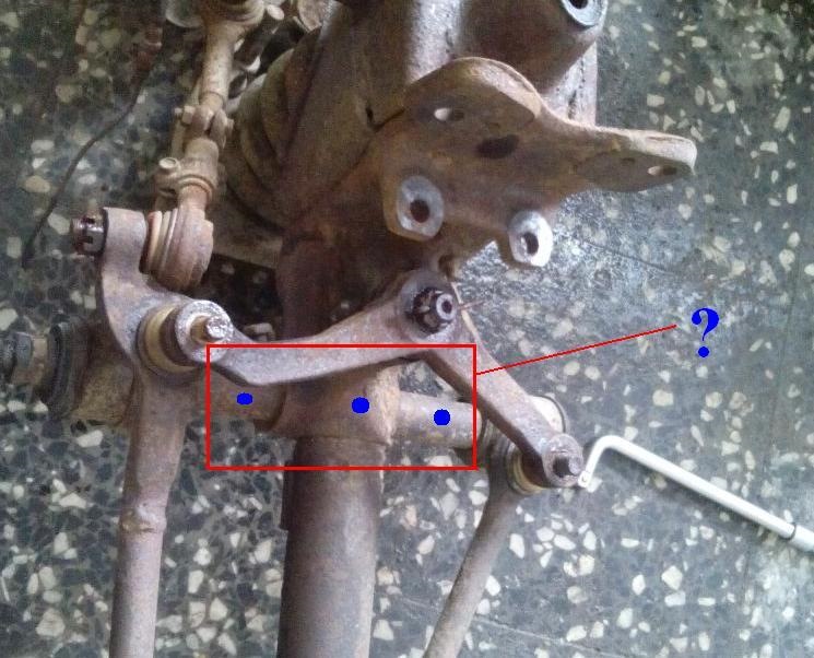

Fhntv51 — прав на 100%. Возьми любую рычажную подвеску: единственное что имеет движение (смещение, вращение и т.д. назови как хочешь) — это рычаг на сайлентблоке. Он крепиться к кузову болтом, который затягивается НА МЕРТВО и не имеет НИКАКОГО хода. В нашей (соБоЛЯЧЬЕЙ) подвеске: ось сделана из высокопрочной стали, так как нагрузка на неё большая. Втулка (корпус) куда она вставляется — из более дешевого металла. Если бы сделали весь этот узел из высокопрочной стали — страшно подумать сколько бы она (подвеска) стоила бы. Если Тебе удалось выбить ось (чем многие не заморачиваются), то тогда отчисти всё от ржавчины, смажь обильно смазкой, вставь ось на место… — И ЗАБУДЬ про неё. В другой раз туда полезет уже следующий хозяин.
Я когда перетряховал подвеску (месяц назад) поставил на правую сторону подшипники и пытался врезать масленку… наивный : ) Сверлить замучился, так и не осилил. Но это делалось на машине, возможно, на снятой подвеске с удобным доступом получится. Но металл там хороший…
ось то как раз там и ходит потому как зажата в сайлентах…
Ось ходить не должна. Ось зажимает саленты и прижимает их к втулке, и рычаг нижний верх/вниз рукой сильно не пошатать. Если ходит, то хана или салентам или оси. А когда рычаг шатаеться вперед/назад то конец втулкам. Масленки можно поставить и мазать. Но это только что-бы ось во втулке не заржавела. И то сомнительно что смазка по всей поверхности пойдет.
С какой целью там маслёнка? Я думаю ни у кого и не увидишь такого, так как смазывать там нечего…
Ну если только одну посередине и протестьровать что получится ;-)
тема конечно хорошая, на сайленты разьедать будет, да и сверление не легким будет, там металл ого-го))
Мне тоже кажется смысла как бы особого и нет…
Что смазывать собрался? Ось затягивается туго, рычаги играют на резинках сайлентблоков. Ось неподвижна.
Думаю не стоит заморачиваться.
Сколько раз пробовал на других Соболях её выбить…ну очень трудно она выходит из балки, она там приржавевшая.
Вот я и хочу что б не ржавела
Попробуй, от ржи точно поможет
