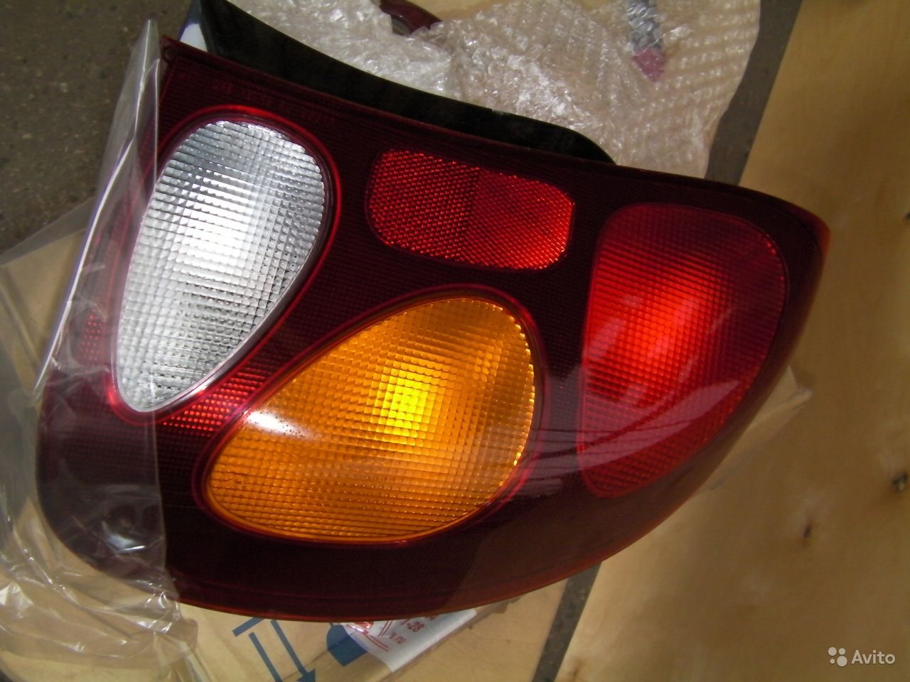

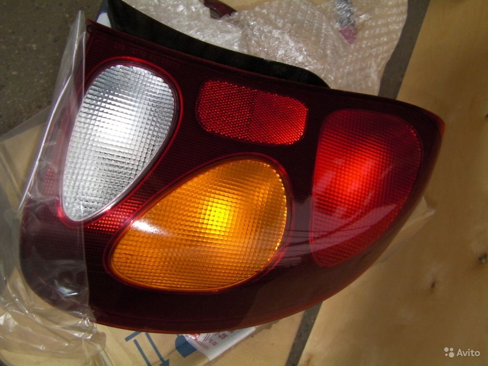

Руки бы поотрывать тому кто испортил задние фонари на Ланос в кузове Т150. Если в кузове Т100 свет заднего хода был еще более — менее нормальным, то на новом кузове его просто нет.
Установка ДИОДОВ по сути ничего не решает. Во первых — оптика фонаря рассчитана под точечный источник света. Во вторых там рассеиватель на стекле.
Я не буду писать об установке ксенона в ЗХ. Дорого, нужно тянуть 12 В с АКБ…
Есть 2 достаточно простых способа улучшить свет ЗХ.
Первый. Самый бюджетный.

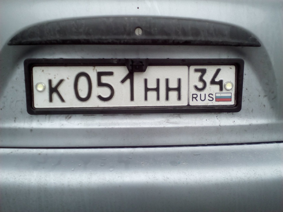

Диоды в рамку номера.
Выглядит это так
Подробно описал процесс тут www.drive2.ru/l/3863562/
У меня установлены диоды 3W, но есть в продаже и на 6 W
Например вот тут
Цена вопроса 400-600 руб. за пару диодов, провод, изолента и желание.

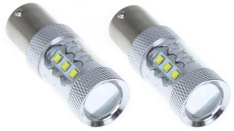

Второй. Не бюджетный, но красивый )))

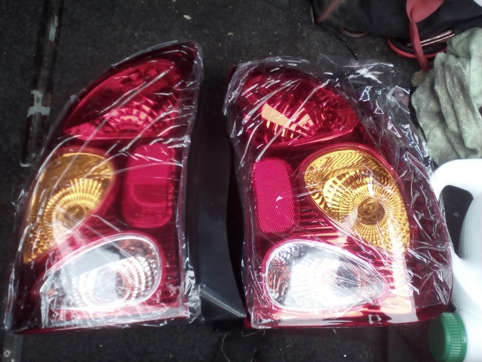

Если установлены Фонари "Хрусталь", то Стекло будет уже без рассеивателя
Вот в сравнении со стоком
Линзованые диоды будут уже нормально работать в хрусталных фарах.
Вот такие:

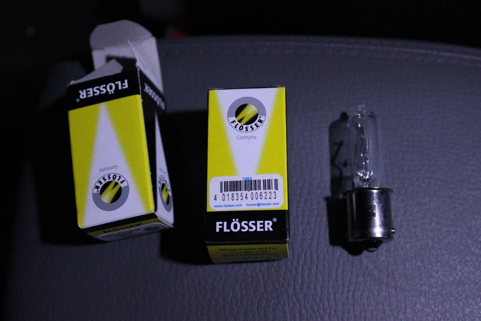

Но лучше будет свет ль лампы в 50W, например FLOSSER 12,8V 50W BA15s (код — 795X)
Я ставил вот такие фонари www.drive2.ru/l/8839883/ В штатной компановке у них нет задней ПТФ, на левой фаре там ЗХ.

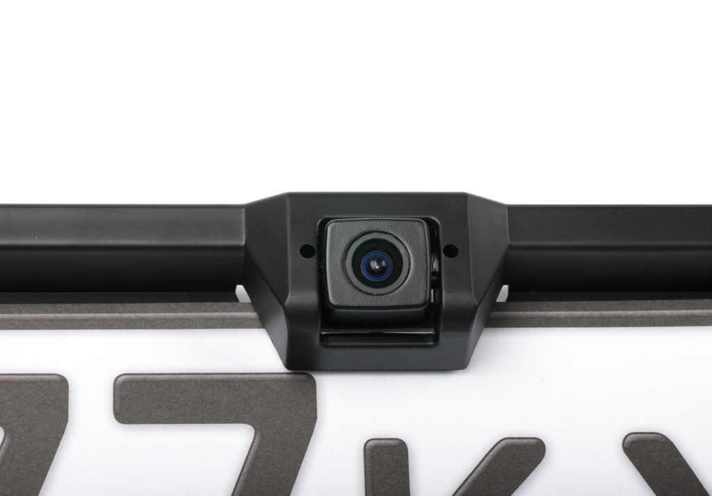

Третий. Если машина тонирована
Если машина тонирована, т п.1-2 не дадут желаемого эффекта. Только по боковым зеркалам. В этом случае нужно кроме п 1 или п 2 ставить еще нормальную камеру ЗХ. Большинство дешевого "китая" ночью покажет вам только цветной шум. Поэтому ставить хорошую камеру.
У меня стоит такая — www.drive2.ru/l/8858816/
