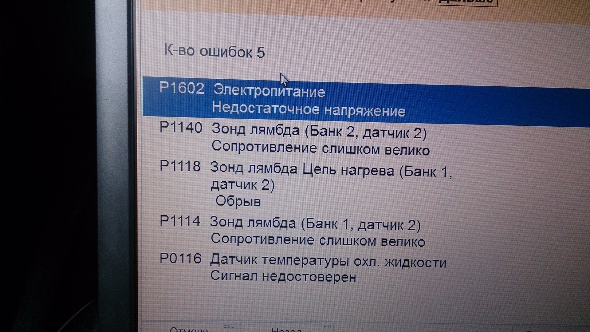

заехав и подключив диагностический шнур мы увидели череду неприятных ошибок…
день 1й
Р1122 Ряд2-зонд2 Обрыв электрической цепи подогрева
Р1140 Ряд2-зонд2 Сопротивление слишком велико
Р1114 Ряд1-зонд2 Сопротивление слишком велико
Р0441 Система вентиляции топливного бака:снижение пропускной способности
Р0116 Датчик температуры охл.жидкости
Сигнал недостоверен
и еще пучок ошибок не влияющих на работу авто
казалось бы, что нужно кислородникам то ?!
стёрли…осталась лишь Р1122

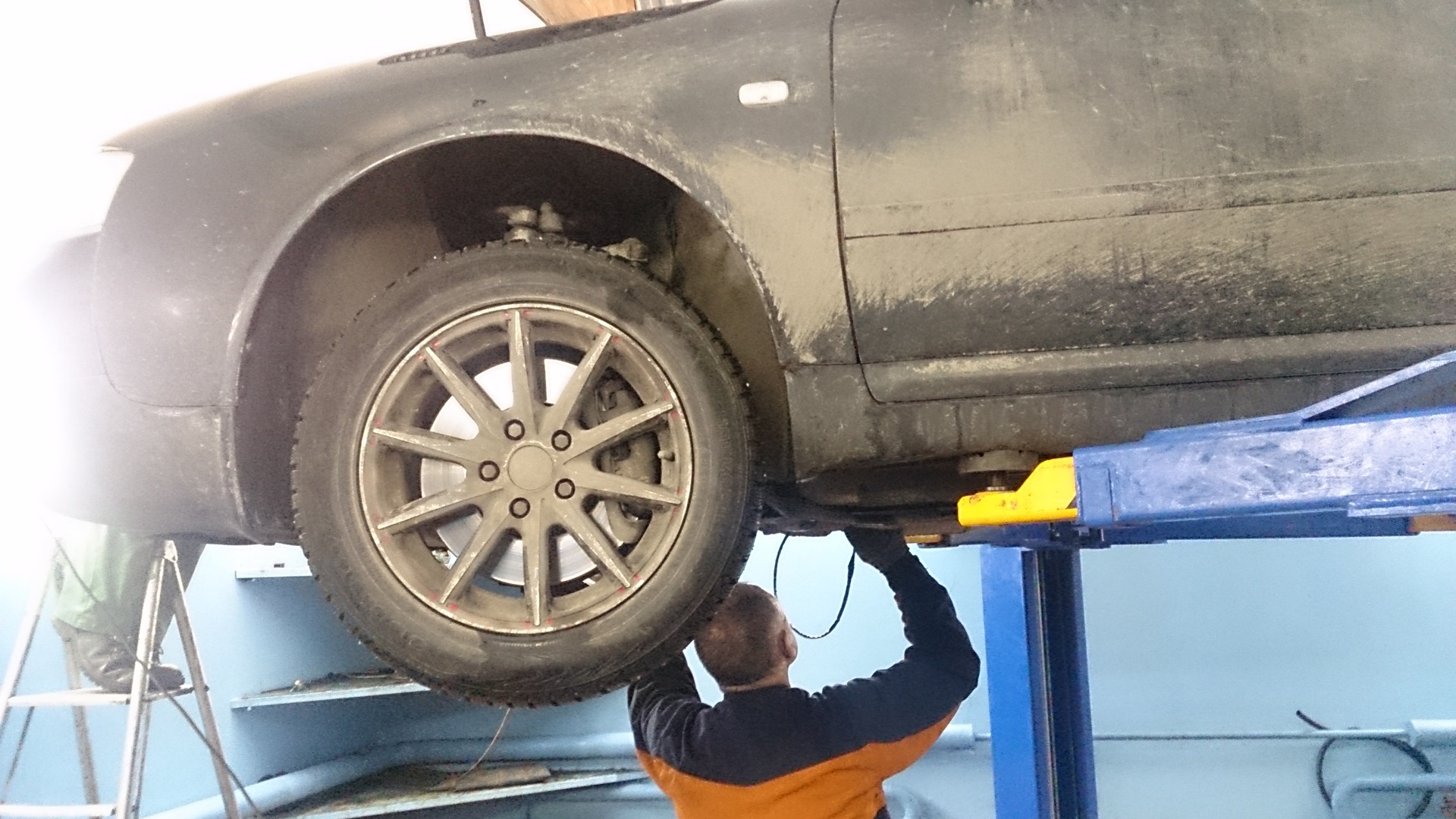

заехав в гараж за новым кислородником, не пригодившемся с момента вырезки катов и брошеном про запас
я направился к другу на СТО, для выяснения вчерашних ошибок
картина повторилась…но просмотрев описание ошибок, не обрадовались

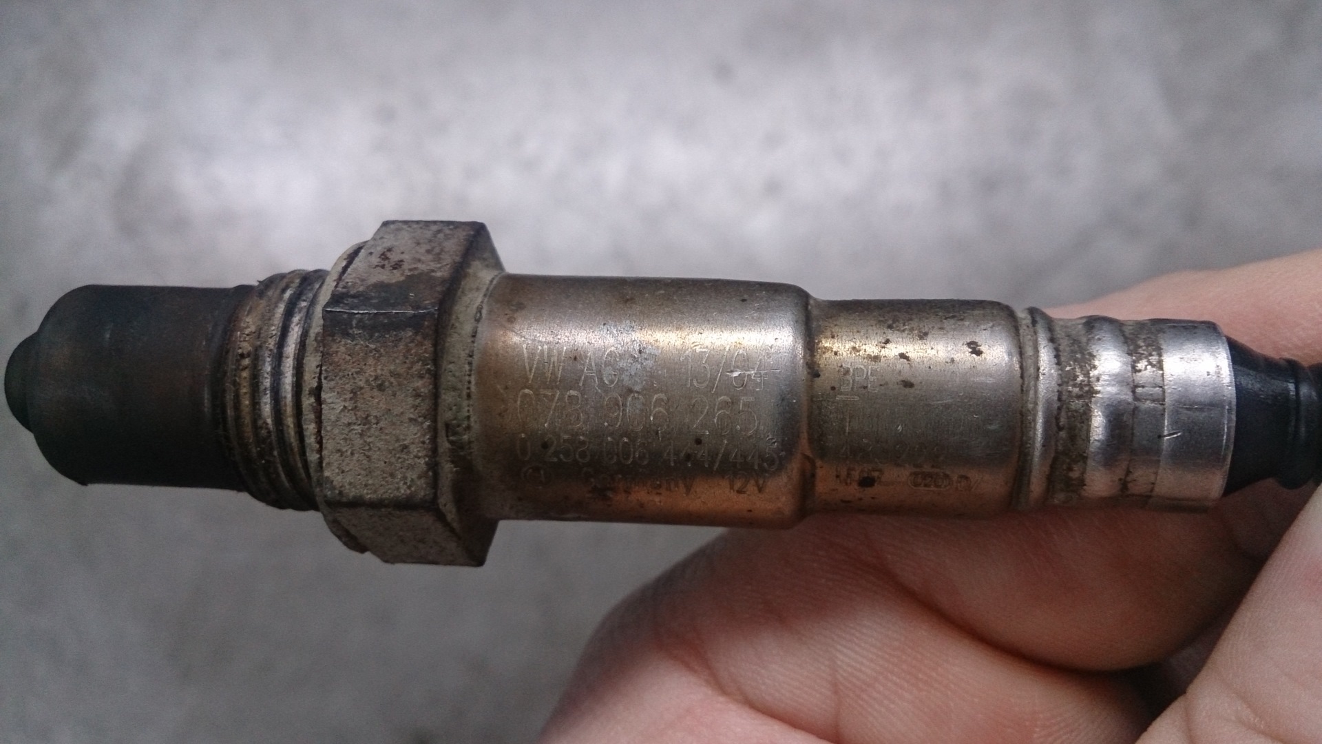

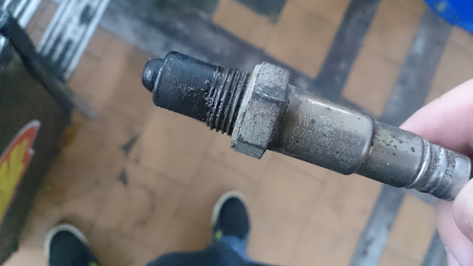

ошибка Р1122 была статической, а значит обрыв цепи — итог мертвый кислородник
хоть они и стоят через проставки, и по факту не играют роли толком
открутив датчик увидели следующее
еще немного времени и наш новый датчик уже встал на место умершего собрата ))
опустили подъемник, и вот сейчас заведем и …

опять кофе — шнур и просмотр ошибок
получили следующее

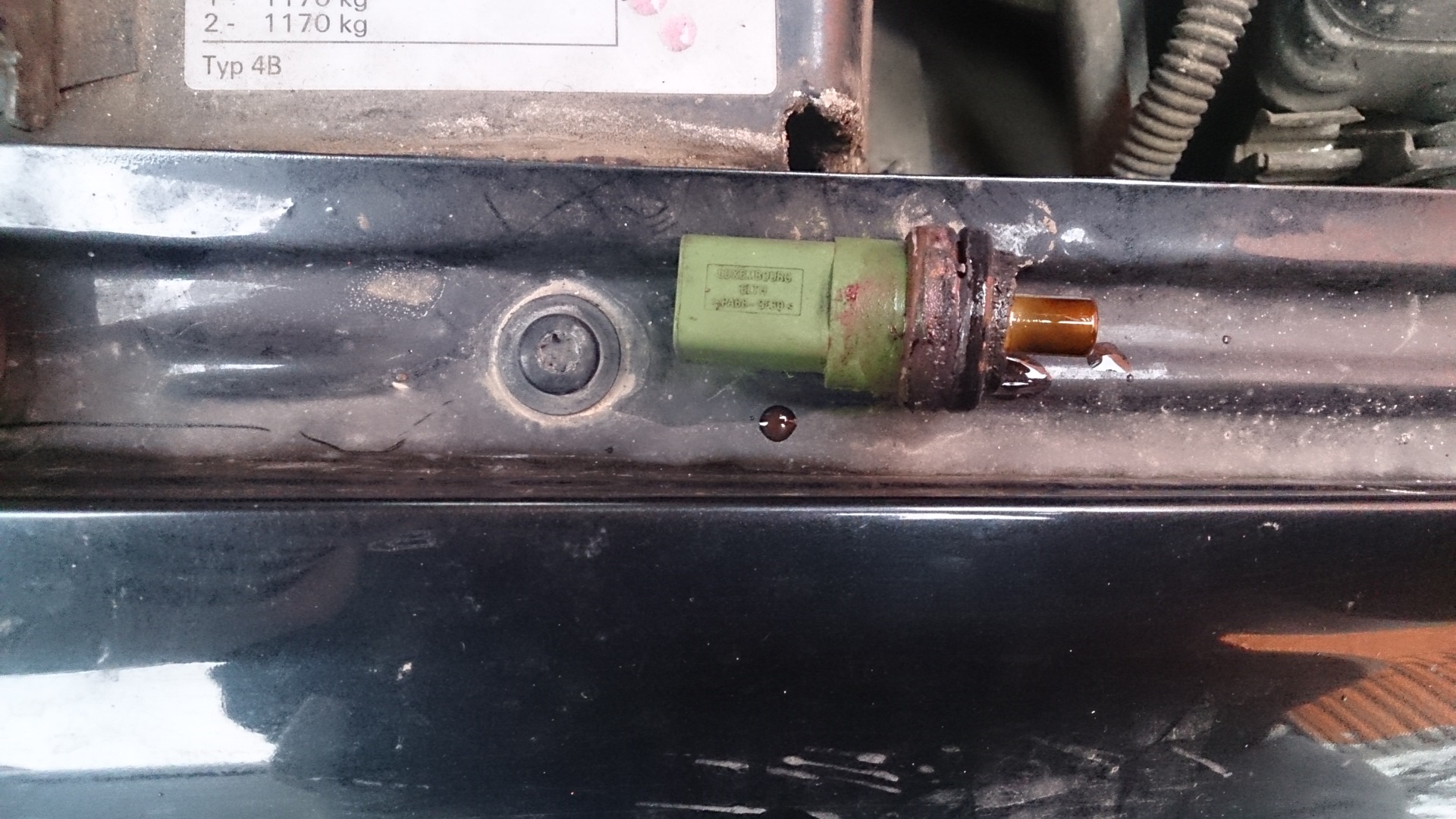

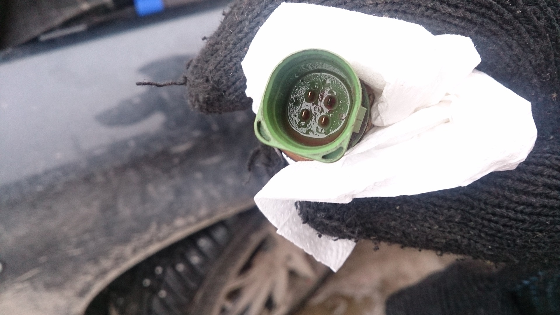

Лезем к датчику и мать его опять вспоминаем ! — когда чистили ВКГ и выгоняли машину, под ней заметили ровную полоску антифриза, тонкую, решили что это осталось возможно от предыдущей машины
уровень у меня был в норме ( проверял каждый день)

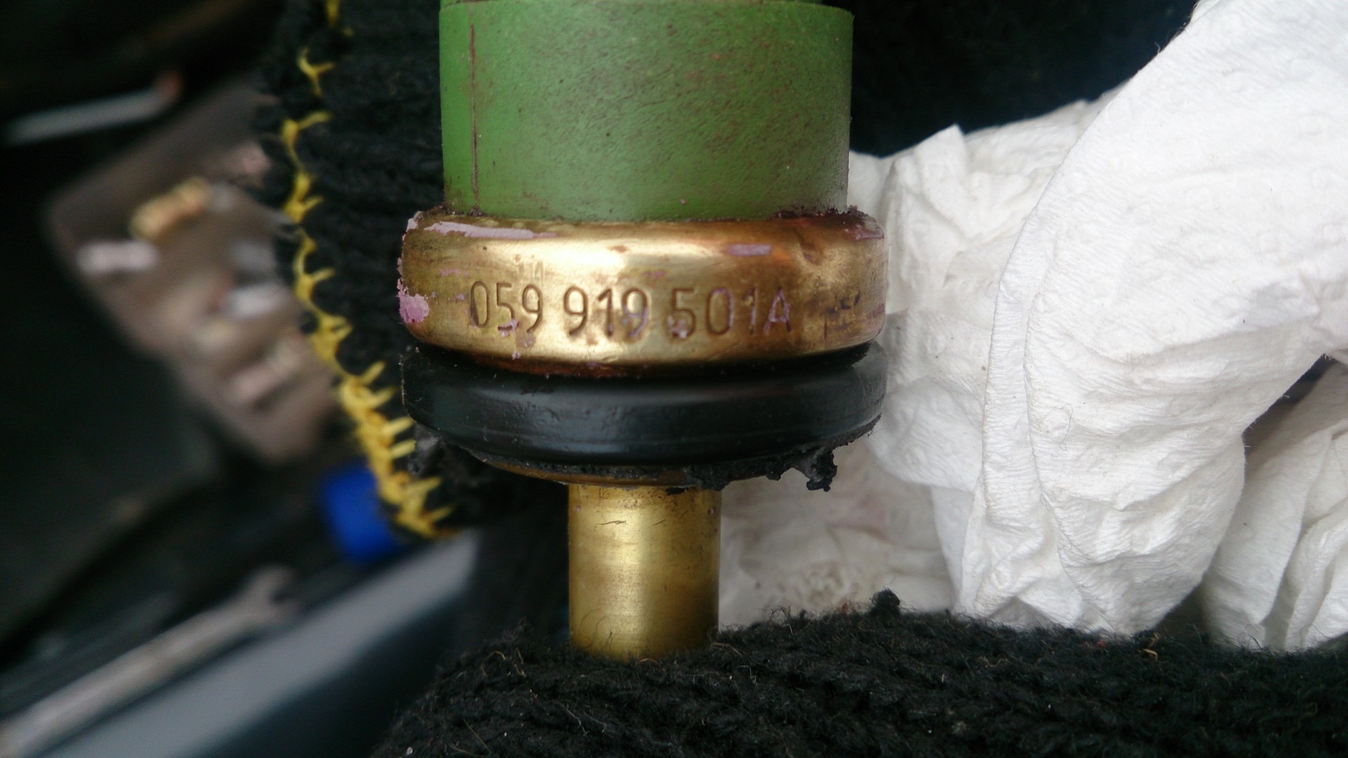

Добравшись до датчика, заметили сопливость и сам датчик как бы был просто наживлен и слабо держался
— хотя на самом деле он и вправду мягко садится и при касании двигается )
отсоединяем клему и она сырая !**ка !
отсоединяем датчик и вуаля
после замены датчика в 1ю мою зиму, через год где-то мне пришлось менять уплотнительное кольцо и стопор
сопливил немного…посадили до кучи на герметик
Хоть в чем то нам все таки должно было повезти.
Позвонил знакомым в магазин и о чудо! в наличие был аналог нашего датчика за скромные 350р
V10-72-0955 Температурный датчик охлаждающей жидкости VEMO (V10720955)
059 919 501А оригинал
В комплекте так же идет стопорная скоба ( в оригинальном нет ! )
В дополнении смазали герметиком, подождали минут 15 и …это привычное урчание на оборотах 650 ))))
Ошибки проверят не стали, по дороге домой вела себя хорошо, тепло )))
