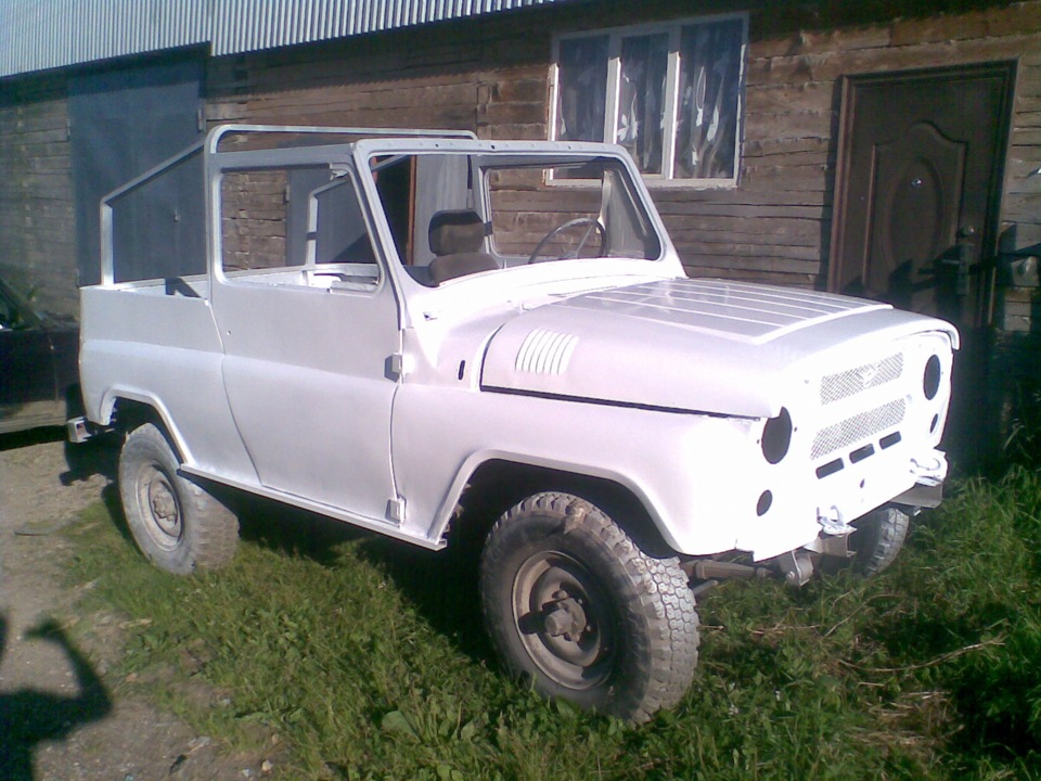

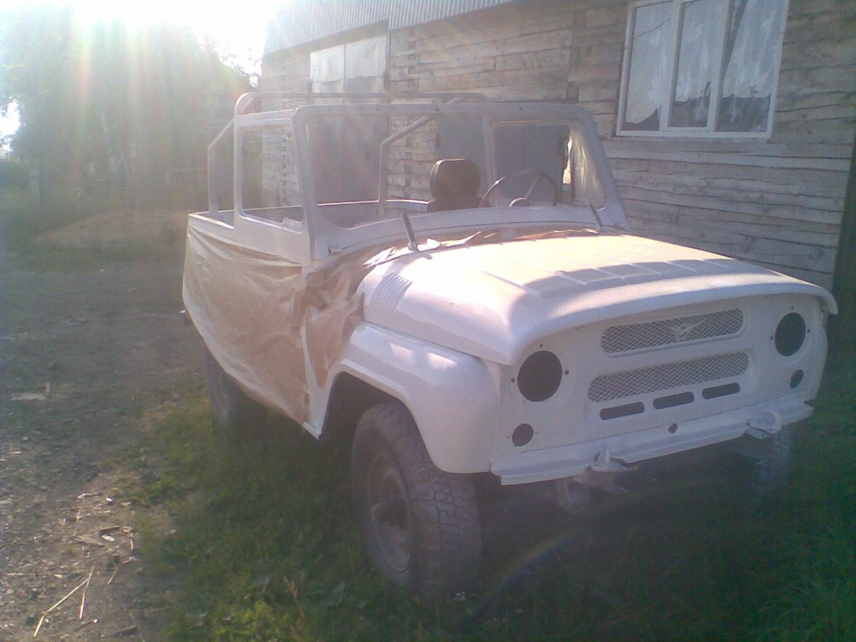

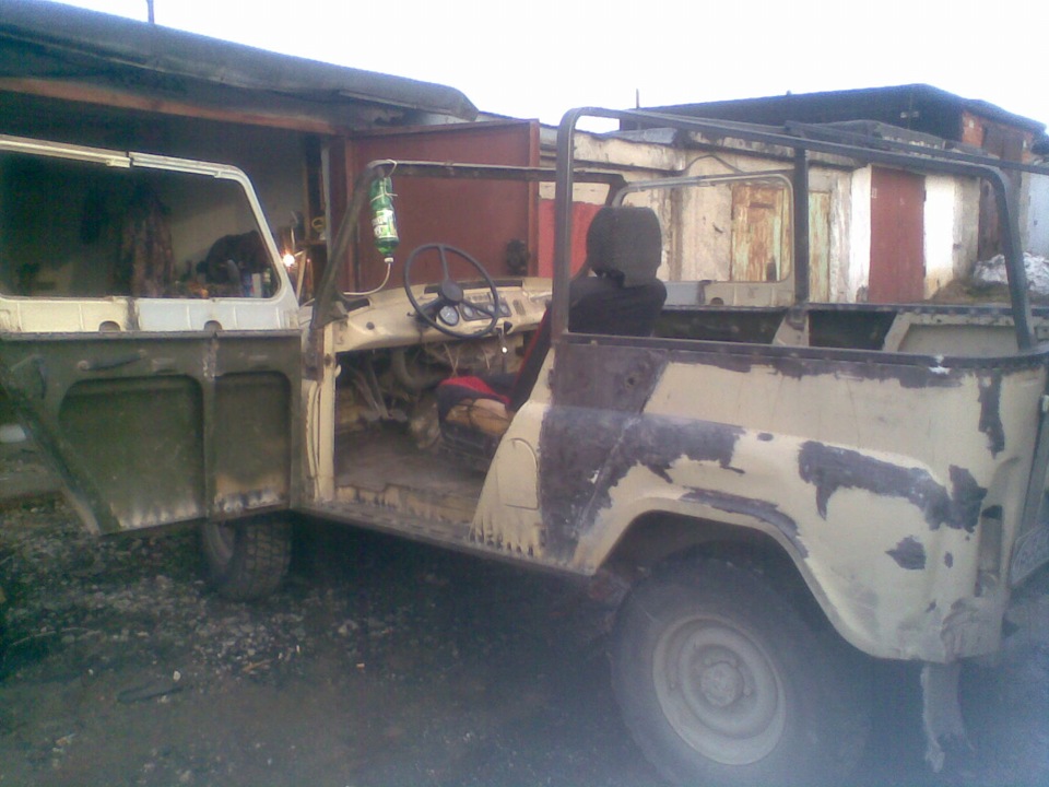

— Снято все что мешалось,
— проварено днище,
— баки в салоне,

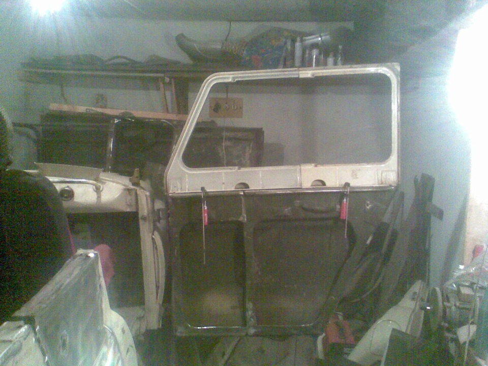

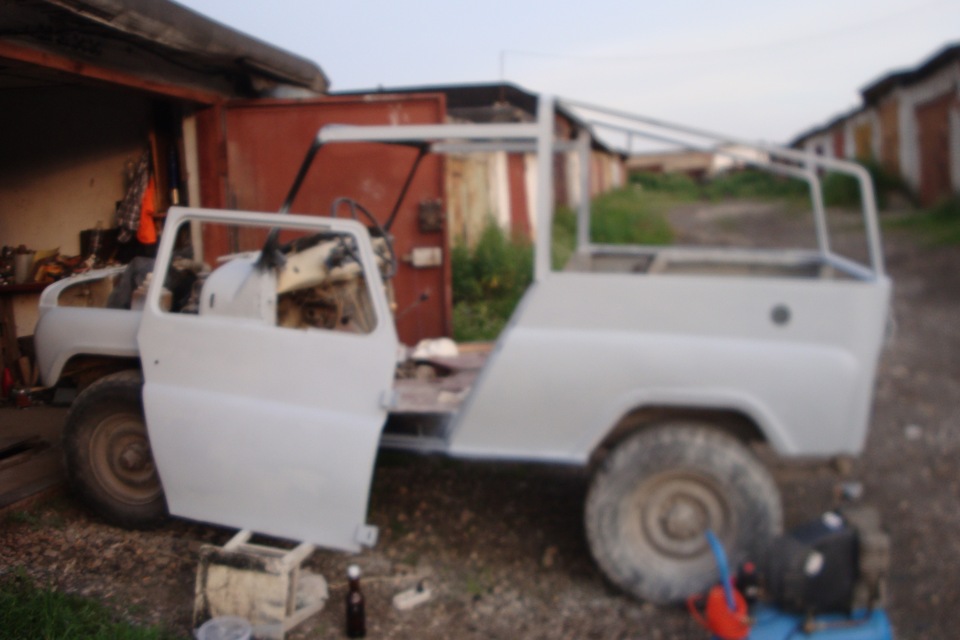

— передние двери расширены на 36см,
— стойки смещены назад,
— обрезаны пороги по петли,
— Усилен низ кузова 3мя рядами профильной трубы,
— сварены дуги безопасности,
— Верх кузова усилен профильной трубой,
— двери переделаны под газелевский уплотнитель,
— убран разделитель, заменено лобовое стекло,
— сварен передний, задний силовой бампер,
— доработаны дворники,
— поставлены все новые рессоры,
— ВСЯ РУЛЕВАЯ, ПОДВЕСКА, НОВАЯ,
— заменены подушки кузова, двигателя на второпласт,
— вся оптика новая,
— Куплены решетка радиатора, люксовая панель, руль, воздухозаборник, …
— КАПИТАЛКА ДВИГАТЕЛЯ,
— покраска, белый матовый + черный матовый,
— салон изнутри обшит аллюминеевыми композитными панелями,
— передние сидения от нивы
И многие мелочи…
