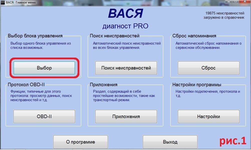

После выбора блока у нас открывается выбор блока управления. Заходим в 09 блок управления бортовой сети.
Как зашли в блок нажимаем длинное кодирования, откроется это окно. Выбираем 9 байт и прописываем 00 выходим и сохраняем. Получаем отключенные центра в фонарях основных.
Ну и в завершении получаем такой результат и наслаждаемся OoWoO на пассат б6.

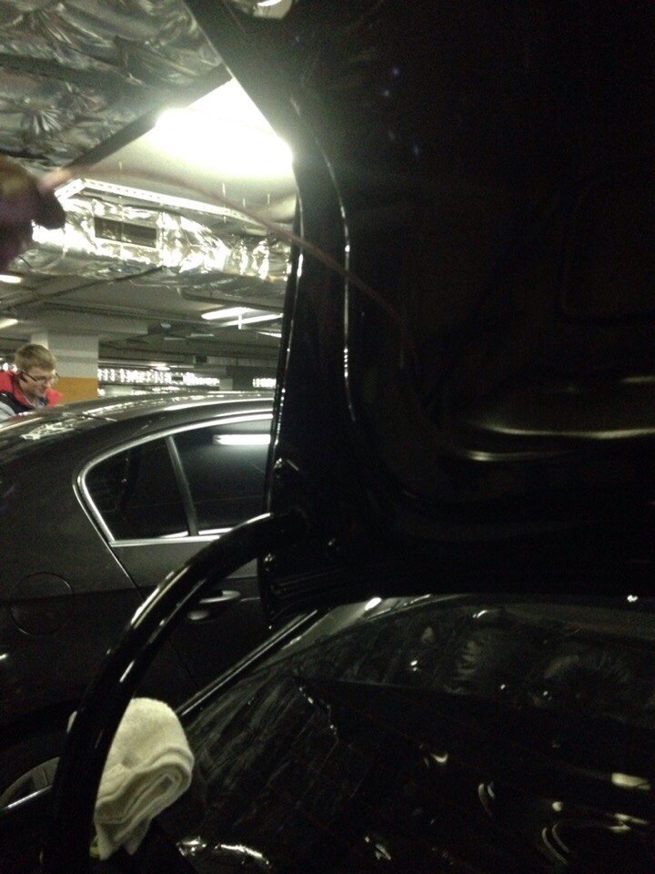

Всем привет. Тут я опишу как протянуть проводку и подключение. Смотрим фотки с описаниями. Разборку обшивки не стал фоткать, думаю ничего сложного нету.
Просовываем провод через петлю багажника.
На выходе достаём провод и тянем до фонаря параллельно с проводкой крышки багажника и обжимаем изолентой в пучок.
Смотрим фишку на фонаре. Приходят четыре провода в ряд, нам нужны провода те что в середине по разметке второй и третий, проще говоря средние. Запоминаем цвета и по пучку доходим до арки крыла.
Добравшись до арки находим по цвету два провода и оголяем их и подключаем проводку от колец два плюса, минус от колец сажаем на гайку фонаря. От колец идут три провода в моем случае (черный масса) ( красный габарит) (белый поворотник)
