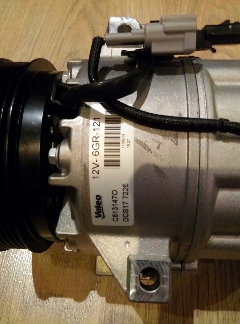

Выбрал один из самых недорогих компрессоров итальянский Frig Air 92052071, который обошелся мне в 25 000 руб, но каково же было мое удивление, когда он пришел и я начал осматривать упаковку. С одной стороны которой я увидел надпись того что заказывал…)

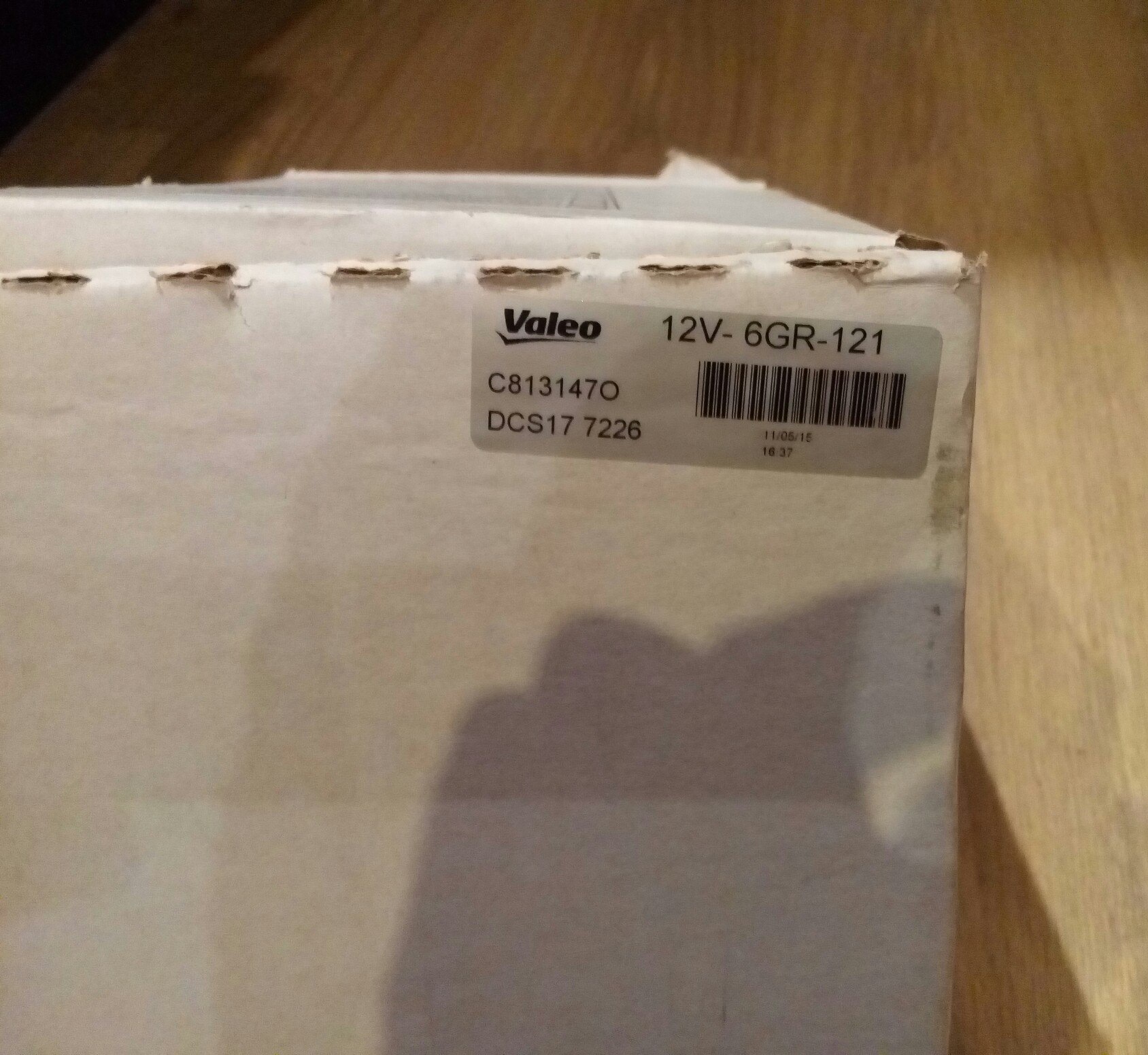

А с другой стороны наклейка Valeo 813147, который стоит в 2 раза дороже…)))
И на самом компрессоре тоже…

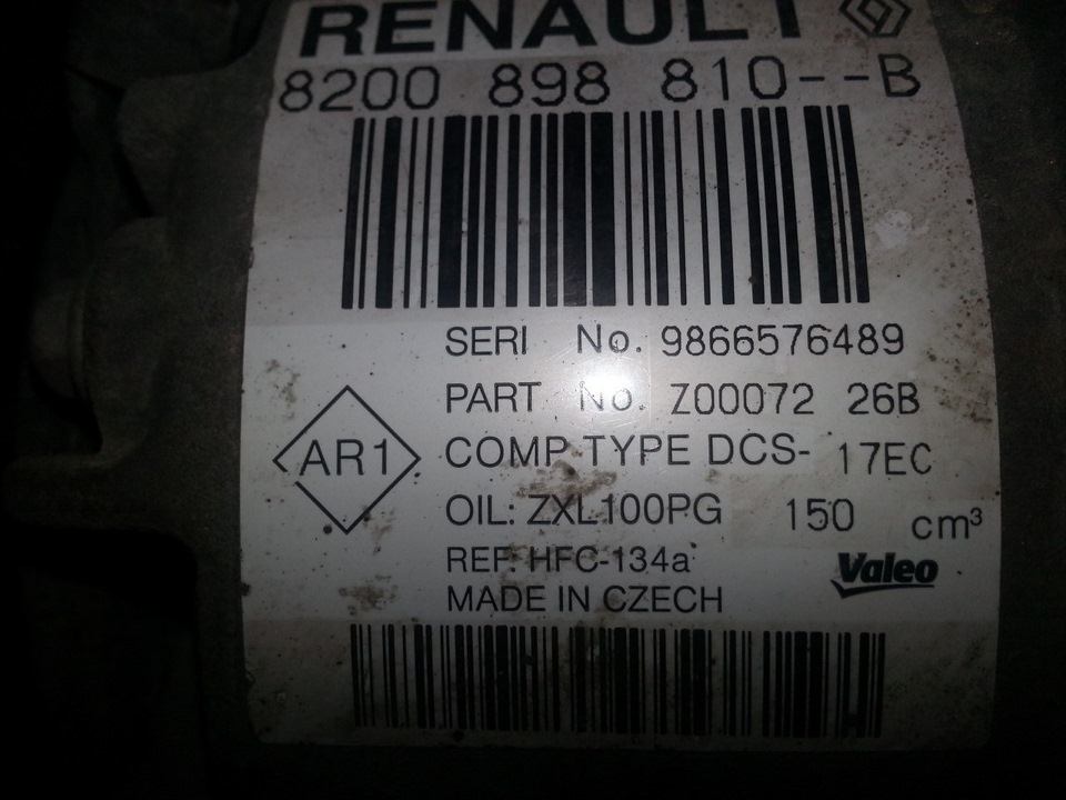

Вспоминаю, что при ремонте родного компрессора видел наклейку с оригинальным номером Рено и с пометкой о том, что производитель Valeo…
Интересно, кто тут кого наебыв…т, FrigAir, когда в наглую вешает наклейку Valeo рядом со своим брендом) Или же Valeo закупает компрессоры у других менее именитых поставщиков и те самые компрессоры идут на сборочные конвейеры Рено…) Хотя, пересмотрев многочисленные фото этих компрессоров для Лагуны — пришел к выводу, что они абсолютно идентичны по многим мелочам и разницы между всеми тремя — никакой нет, кроме наклейки на корпусе…У других производителей аналогов -компрессоры в основном имеют более значительные отличия по сравнению с оригиналом, хотя есть и весьма похожие…Ну да ладно, это так — к размышлению…)

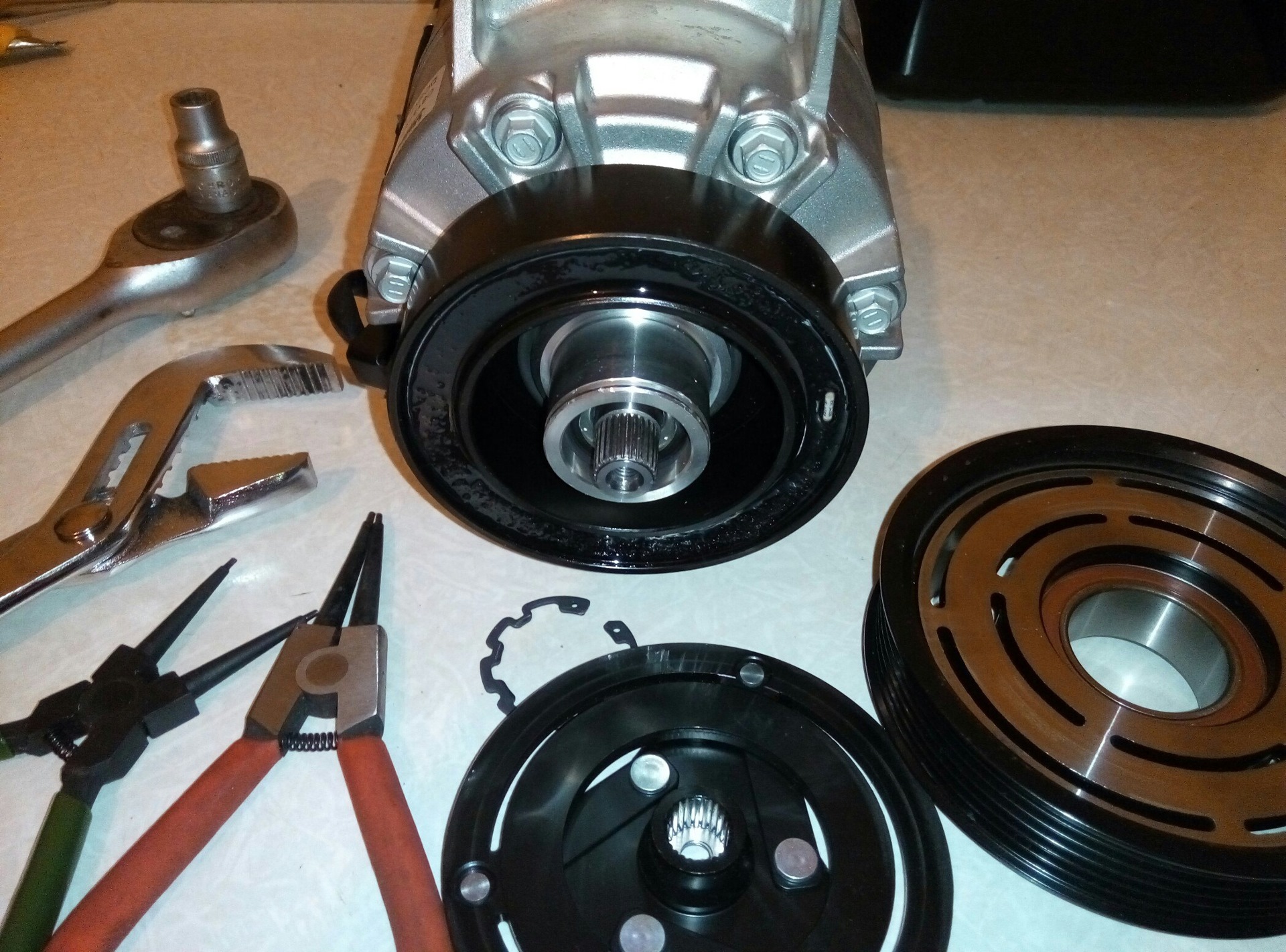

Не знаю почему, но зная болячку наших компрессоров — решил проверить новый компрессор на люфт шкива…Небольшой люфтик все же обнаружил, хотя ничего критичного, но захотелось узнать из-за чего же он присутствует, неужели подшипник свободно сидит на своем посадочном месте…Бегом до машины за инструментом, ну и немного раздербанил компрессор…)
Сам подшипник сидит на компрессоре добротно, а причина небольшого люфтика была в самом подшипнике, внутренняя и наружная обоймы которого слегка сдвигаются на шарикак относительно друг друга…Вообщем криминала нет, поставлю все как есть, а к концу лета на всякий случай все проконтролирую и при необходимости заменю подшипник, благо процедура несложная и запасной подшипник катался со мной с прошлого лета…)
Кстати, кому интересно, то на эл.катушке муфты стоит терморезистор на 187 градудусов и ток в 1 Ампер, мне при ремонте старой муфты — удалось найти в наличии только терморезистор на 184 градуса и 10 А, соответственно по габаритам он не встал и пришлось колхозить…)

это скорее всего тепловой зазор в подшипнике
Некоторые люди позже писали, что у них на компрессорах нет ни малейшего люфта…Так что уже не знаю, что и лучше, наличие или отсутствие …)
я просто по профессии часто сталкиваюсь с подшипниками работающими при высоких температурах с расширением от С3 и выше…они все болтаются когда холодные.
у тебя на старом компрессоре номер 8200898810 это старый номер а вот новый
7711497037 тож дешевле
Это номер восстановленного компрессора, потому и дешевле…

По сути во всех подшипниках должен быть минимальным люфт, я так понял. Когда я сталкивался со своим Меганом в сервисе у Дениса который лопатит Рено, по сути разборки авто при замене нужной детали, я интересовался у него. Он говорил у нового ролика ГРМ микролюфт, у ролика приводного ремня, у компрессора и помпы везде есть заводской люфт. Кстати когда сам снимал ручейковый ремень тоже на компрессоре есть люфт, и Денчик сказал именно в Лагуне беда с компрессорами.
Да тоже заметил, что после замены подшипника на старом компрессоре — небольшой люфтик все же присутствовал…Может предусмотрено для термического расширения во время вращения и нагрева деталей…)
