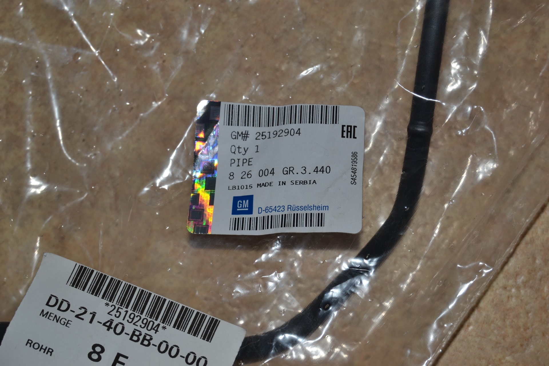

Недавно просил помощи у астраводов Екатеринбурга в поисках трубки подогрева дросселя. В итоге нашёл в интернете магазин по опелевским запчастям. Оказалось, что у них всегда в наличии запчасти для наших постоянных болячек. В том числе была и эта трубка. По совету Vitaliy-VAP я купил у них трубку с артикулом 826004.
Трубка меняется очень легко. Важно: при пробегах за сотку снимать/устанавливать трубку в приёмник корпуса термостата необходимо очень аккуратно, так как штуцер сделан из пластика и при больших пробегах становится хрупким. А стоит корпус 7 тыс. рублей.

Трубку с какой стороны лучше вставлять, со стороны АКБ или дроссельной заслонки?И как она, вообще, гнётся хорошо?
Я со стороны АКБ вставлял. Со стороны дросселя она немного гнётся.
В каком магазине брали? Трубки коробки где брали и почем?
Причина замены трубки ?
Обломилась. Когда систему промывали, снимали её, чтобы воздушную пробку выгнать.www.drive2.ru/l/9154671/
