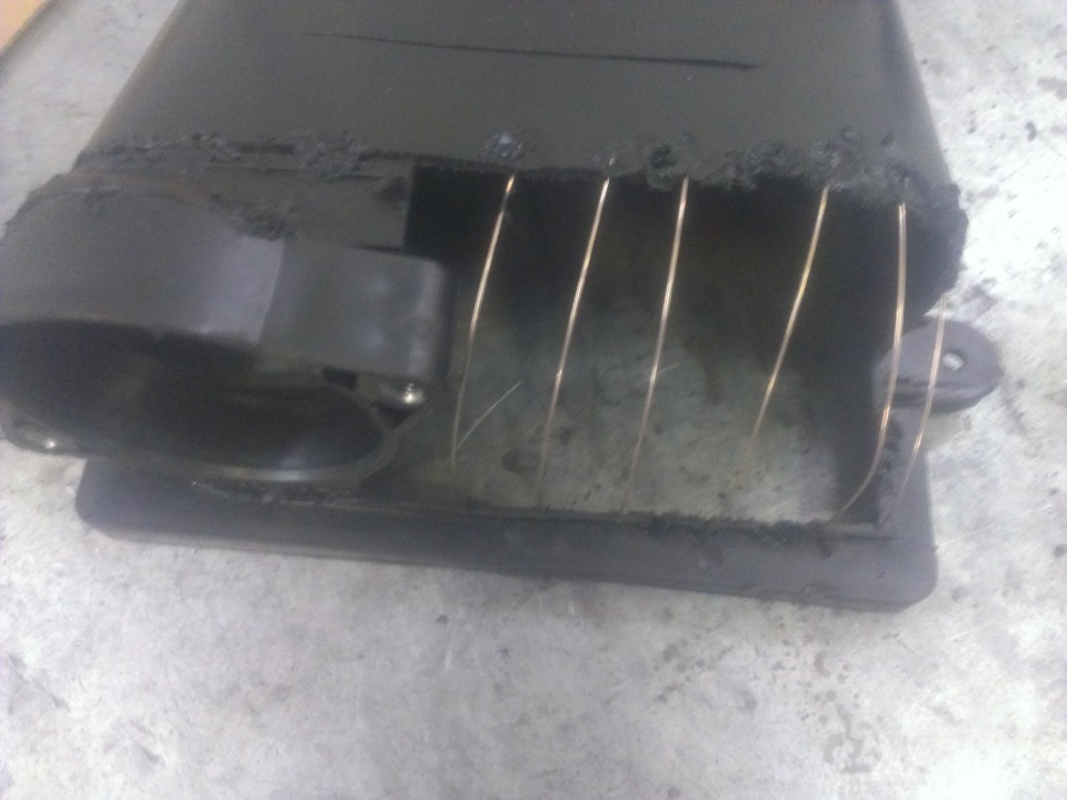

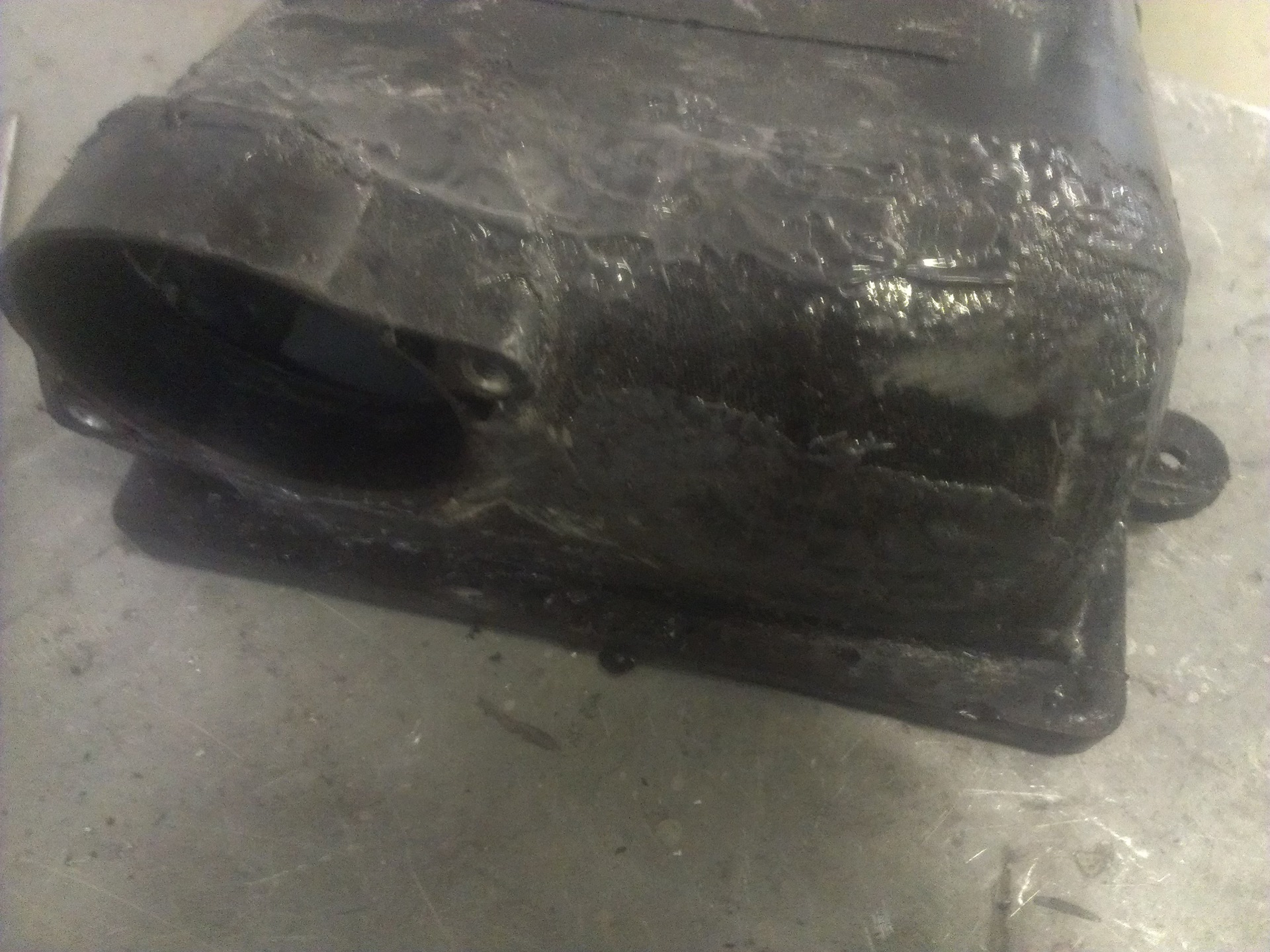

Корпус фильтра стоковый мне под расположение дмрв не подходит, нужно переносить в самом корпусе отверстие зеркально. Конечно можно найти корпус фильтра от шнивы, он идеально подошел бы, но если учесть, что мне мой корпус обошелся в 200 рублей, трудозатраты сопостовимы. Да и корпус шнивы продается целиком, отдельно верхнюю часть не нашел. Целиком стоил он в районе 900 руб.
Решил я чего бы самому не перенести отверстие. Технология довольно проста, с помощью стеклоткани и экоксикдки создается форма. 2 дня работы и готово. Только финальных фоток нет, где зашпаклеван и покрашен

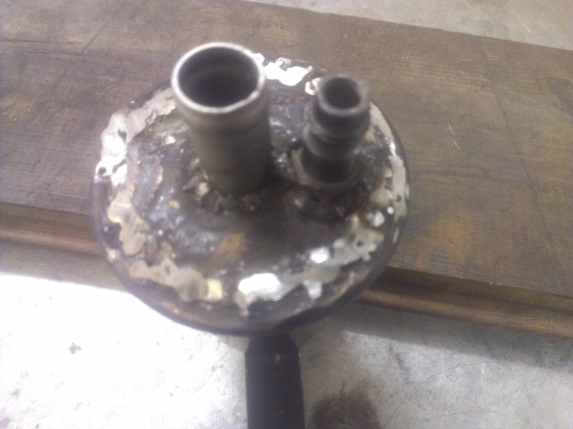

Часть 2. Маслопомойка.
Тут описывать незачем, для чего нужна.

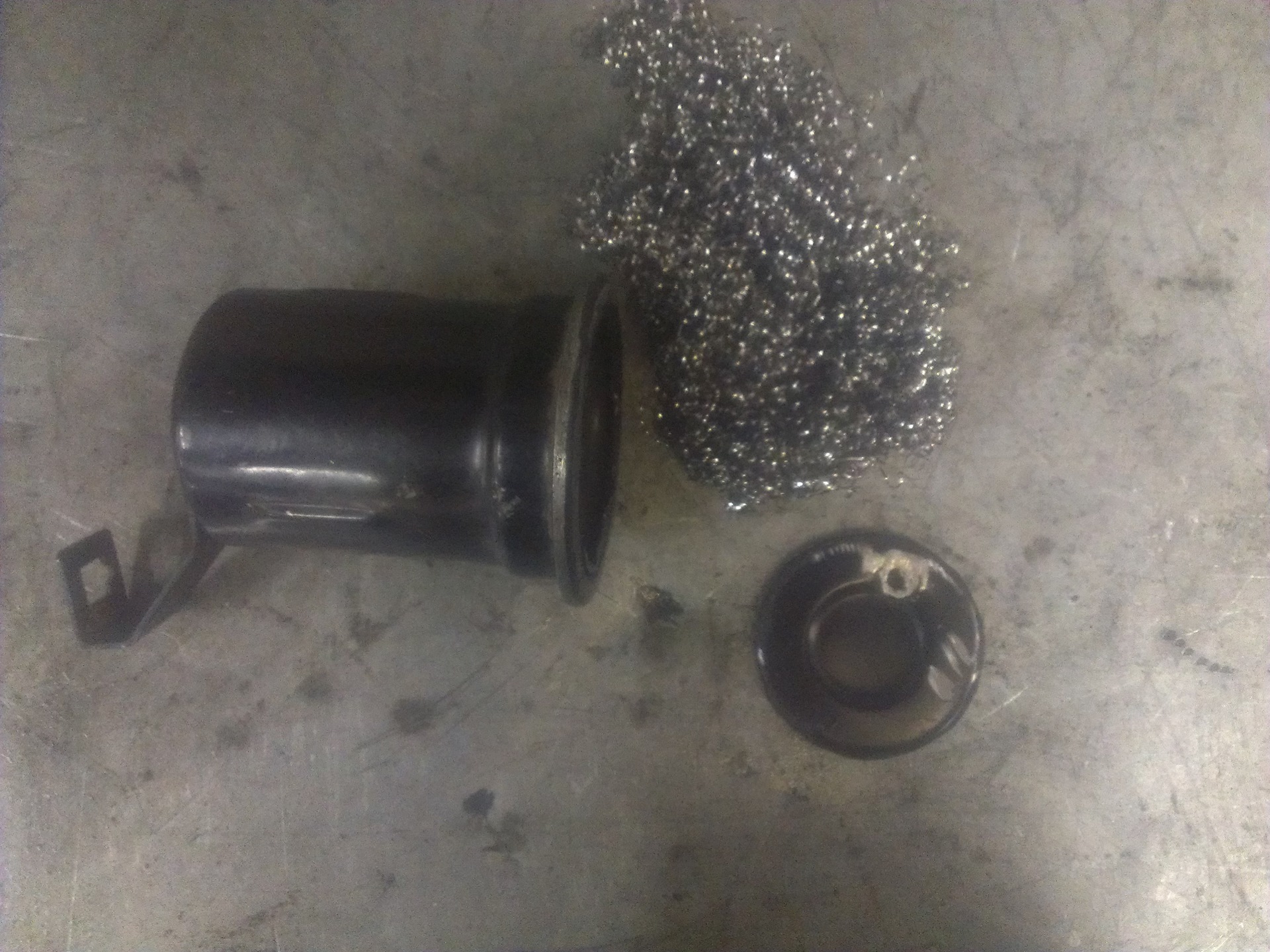

Сделал её из трубки и 2-х штуцеров и топливного фильтра, который нашел на работе.
Вскрыл его, вварил 2 штуцера, а внутрь положил мочалку для посуды.
Бюджет данной маслопомойки составил 40 рублей. Сверх бюджетненько.

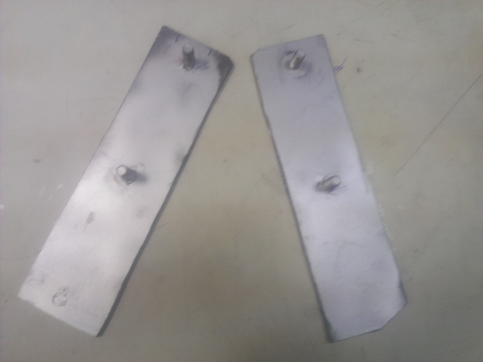

Ну и закину фотки что просходит под капотом и процесс начала установки рейки.
