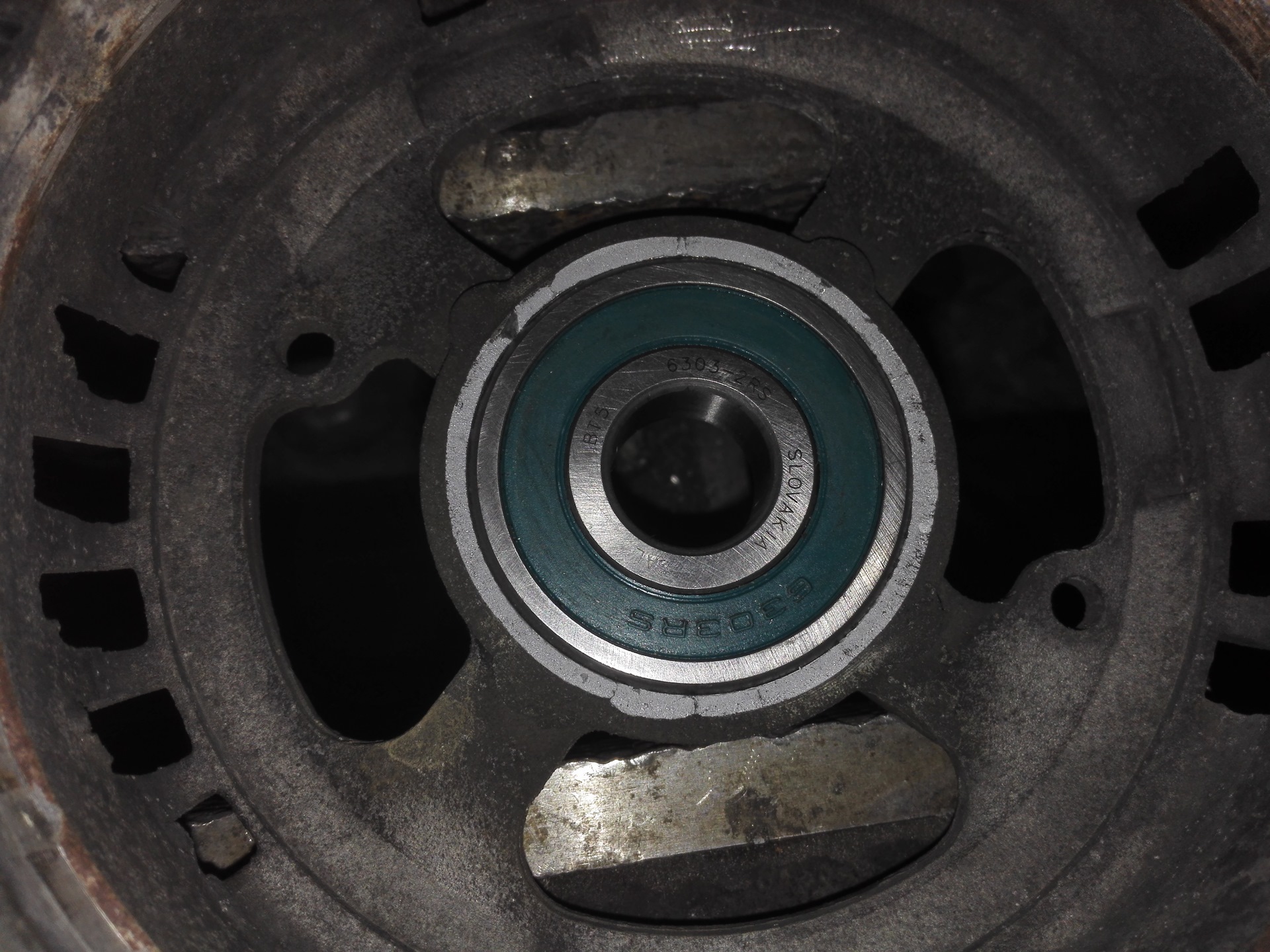

Выбил передний подшипник. На подшипнике нет никакой маркировки. Запрессовал на его место новенький подшипник VBF 6302RS.

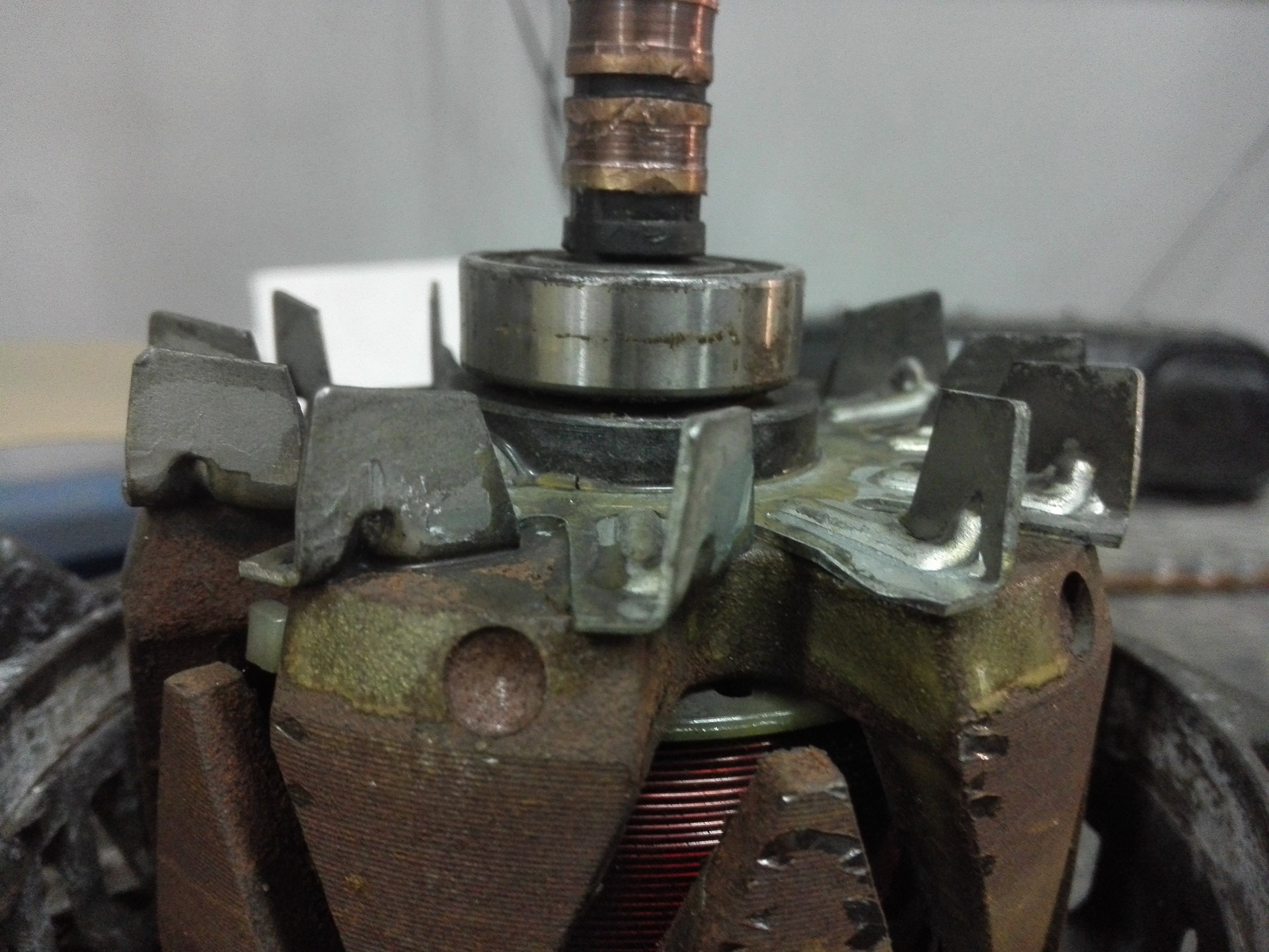

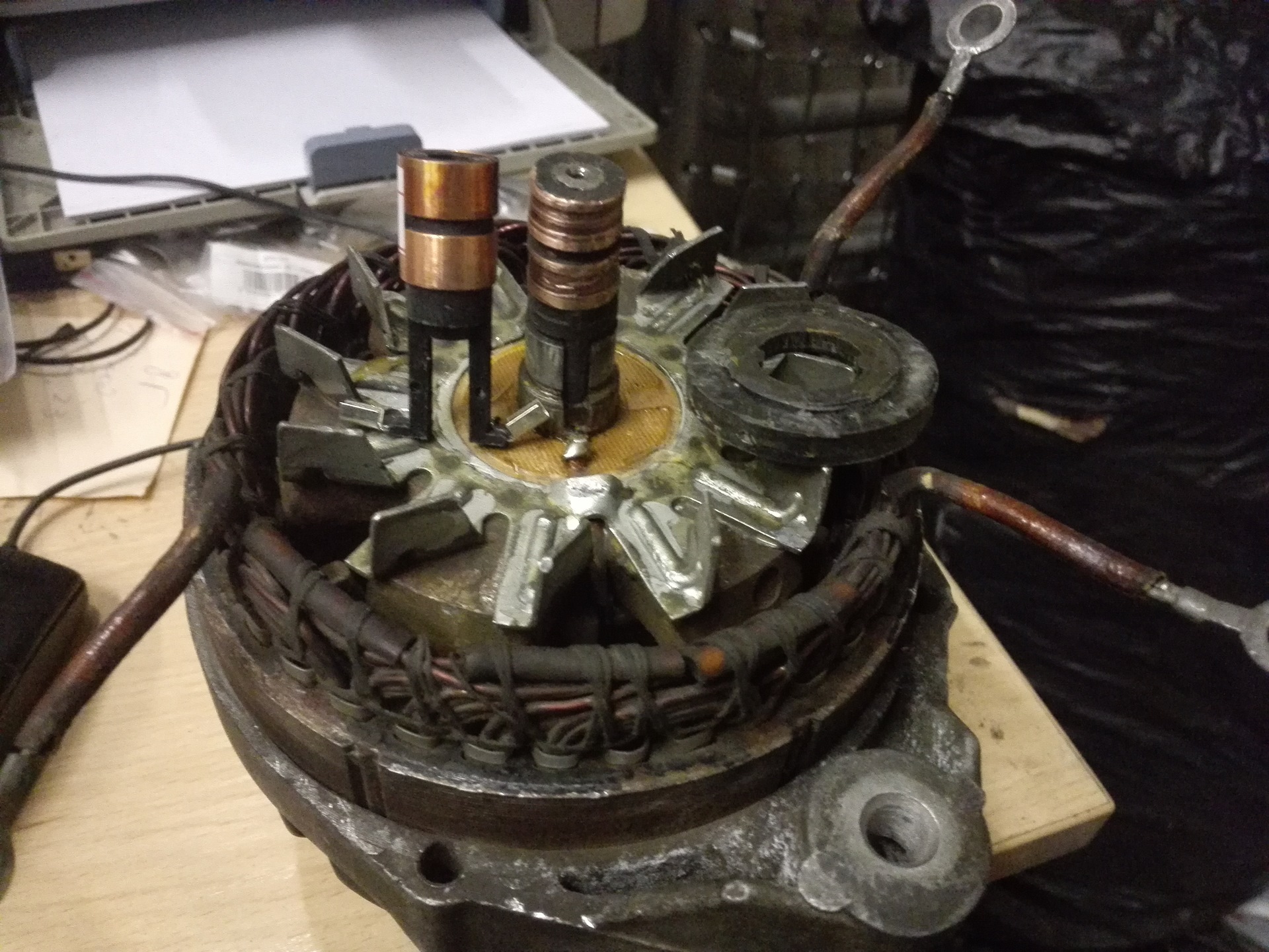

Кольца имели небольшой износ, поэтому решил их поменять. Заодно и задний подшипник. Здесь столкнулся с еще одной проблемой: задний подшипник сидел настолько близко к пластиковому кольцу, которое закрывает места пайки токоведущих колец к выводам обмотки ротора, что под него невозможно подсунуть лапки съемника подшипников. Даже плоская отвертка еле влазит.
Забегая вперед скажу, что снимал этот подшипник 2 раза. В первый раз мне удалось каким-то чудом снять подшипник не повредив пластикового кольца. Потратил с час времени точно.
Когда же потребовалось снять уже новый подшипник (задний подшипник установил также VBF 6202RS), второй раз мучиться с этим кольцом не стал и тупо разбил его при помощи отвертки и молотка. Только так можно спокойно подлезть под подшипник съемником.
После этого, место пайки колец к выводам обмотки ротора просто покрыл цапонлаком. Хотя, этого можно было и не делать, т.к от этих контактов до подшипника миллиметров 5.

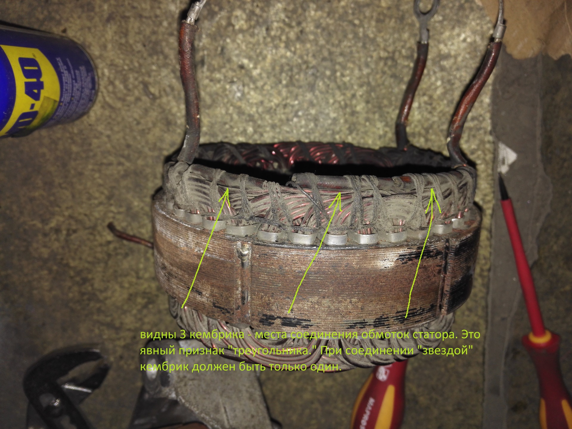

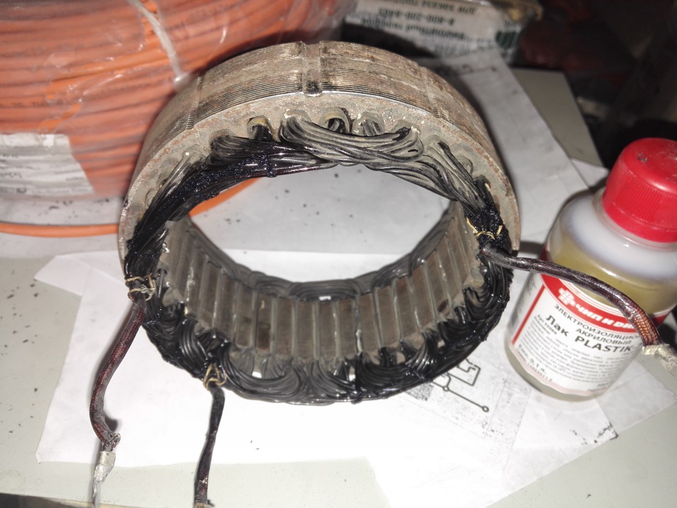

Собственно, разбирал генератор ради того, чтобы помимо полной ревизии сделать вывод от средней точки обмотки статора, применить диодный мост с 8 диодами и немного поднять, таким образом, мощность генератора. Но достав статор был неприятно удивлен: обмотки статора соединены треугольником. Так что о выводе от средней точки можно забыть.
Кстати, в предыдущей записи я упомянул способ, которым можно диагностировать межвитковое замыкание обмотки статора. А именно подать +12В на обмотку ротора и покрутить за шкив рукой: если будет чувствоваться тормозной момент-значит имеет место быть межвитковое. Так вот здесь нужно пояснить. Этот способ вполне рабочий, если обмотка статора соединена звездой. В таком случае действительно, если выводы обмоток статора висят в воздухе, то ток в них равен нулю и никакого тормозного момента быть не должно. Ну, может и будет небольшой, вызванный остаточной намагниченностью статора. И я был практически уверен, что у меня звезда. А оказалось вон как. Треугольник таким способом не проверить.

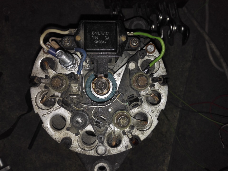

Установил новый регулятор напряжения 844.372. Так называемый РН нового образца (но). От шеви нивы. Диодный мост взял также новый БВ03-105-02 с 8 диодами (был куплен давно и лежал без дела). 8 диодов не понадобились, но этот мост очень удобен для установки РН н.о, потому что у него от крайнего фазного вывода есть отвод в виде лепестка (папы). Таким образом у регулятора напряжения 844.3702 не нужно переделывать один из выводов. Просто одеваем его штатную фишку на этот лепесток. Все. Остается только припаять колечко на другой вывод. Генератор в сборе.

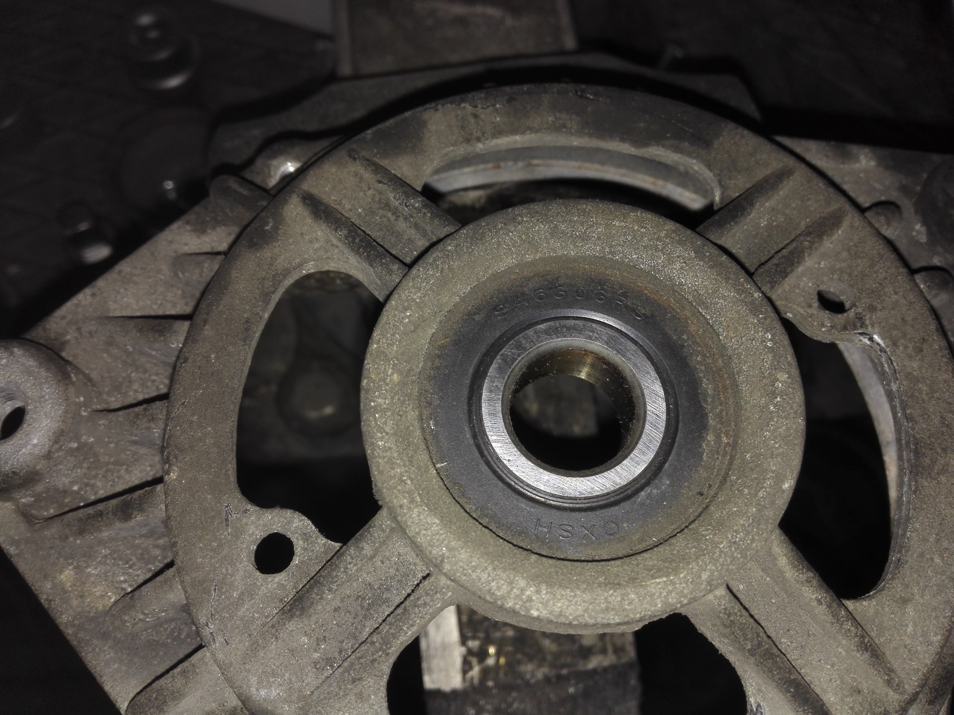

У АТЭ крыши были стянуты уже болтами, что гораздо удобнее. Разобрался он без проблем. Износ колец у него минимален, хотя и пробег порядка 70 тысяч что ли. Поэтому кольца решил не трогать. Подшипники были очень шумными. Их и было решено менять.

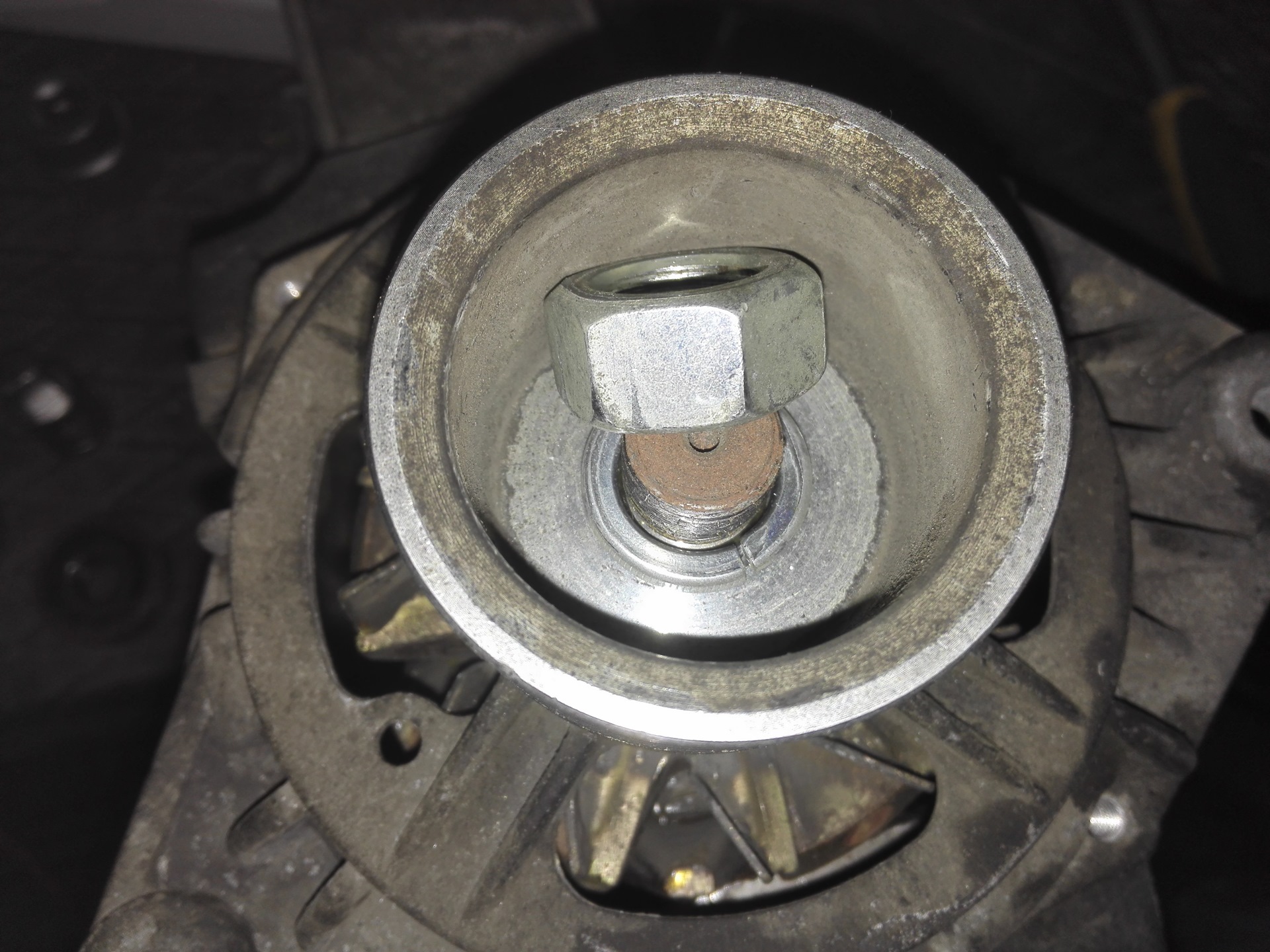

Гайка шкива уже на 24. Открутил без проблем. Под гайкой никакого гровера нет. Передний подшипник у этого генератора больше, чем такой же у БАТЭ. Здесь установлен CXSH SA6303 RS. Это чистый "китаец". Это намекает, что роторы у этих генераторов не взаимозаменяемы. Думаю, что и статоры тоже. Поэтому собрать из двух один не получится.
На замену были куплены подшипники словацкого производства. Вот такие:
Новый передний подшипник уже на месте

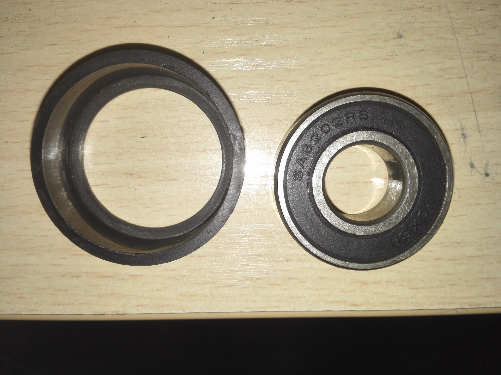

С задним подшипником не возникло никаких проблем. Пластикового защитного кольца здесь уже нет и сам подшипник сидит выше относительно ротора, чем на БАТЭ. Поэтому без проблем подлазим под него лапками съемника и снимаем. Подшипник — "китаец" CXSH SA6202 RS абсолютно аналогичный по размеру БАТЭшному заднему подшипнику. Втулка подшипника также сносилась и крутилась в посадочном месте вместе с подшипником. Заменил и ее.
Нитки, которыми перевязана обмотка статора, порвались в 2 местах. Перевязал новыми нитками и покрыл электроизоляционным лаком Plastik-71. Другого под рукой ничего не было. Лак этот применяется до температур 150 градусов. Думаю, его хватит.

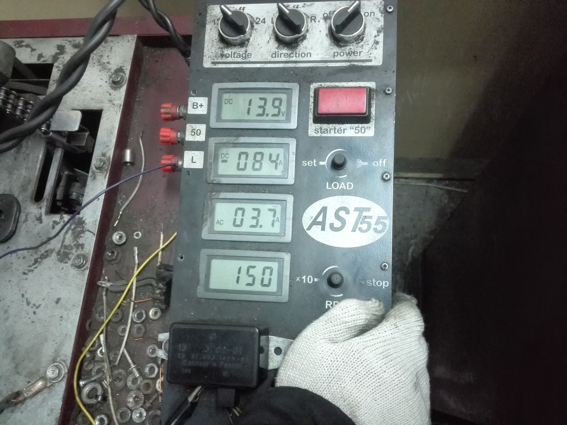

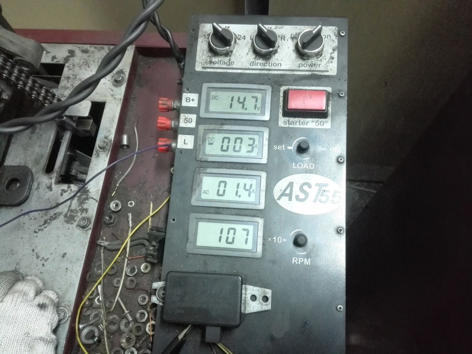

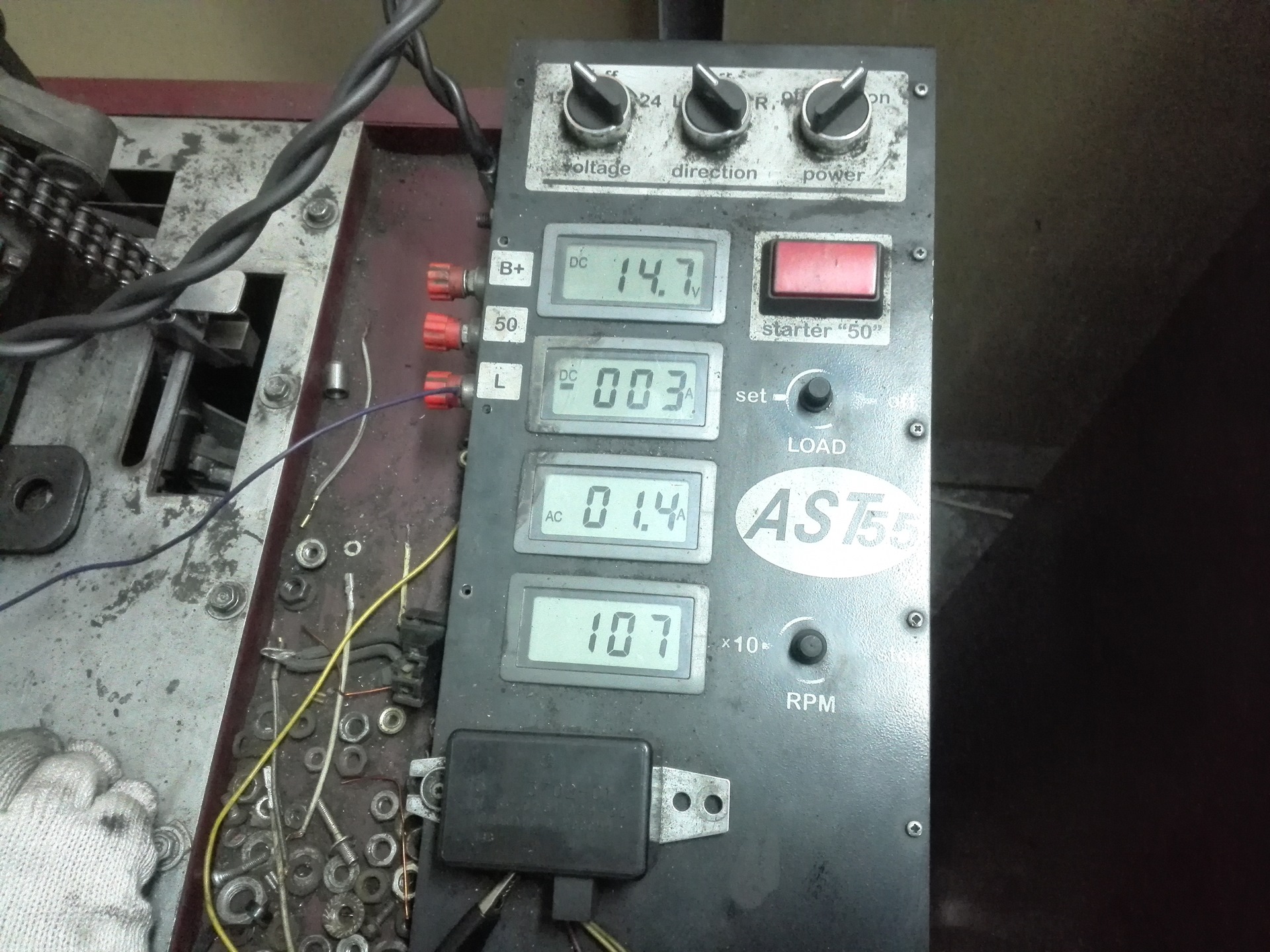

Нашел у себя в городе нормальный стенд для проверки генераторов. Но очень долго уговаривал ребят проверить свои собранные генераторы. Видео снять не разрешили. Только сделать фото.
На стенд установили АТЭ-1. Вот холостой ход:
А вот генератор уже под нагрузкой.
У меня уже позже возник один вопрос: а обороты/мин чего мы видим на стенде? Это скорость шкива генератора или скорость шкива двигателя, который через ременную передачу и вращает ротор генератора? Если это скорость ротора генератора, то все просто отлично. Гена при 1500 об/мин держит нагрузку 84А при напряжении 13.9В. Передаточное соотношение передачи шкив коленвала/ шкив генератора равно 2.4. То есть 1500 оборотов/мин ротора генератора соответствуют всего 625 об/мин шкива коленвала. Это даже ниже оборотов холостого хода. Естественно, что на повышенных оборотах этот генератор честно выдаст положенные ему 100А. А вот если стенд показывает скорость вращения собственного электродвигателя, то эти обороты нам ни о чем не говорят, потому что чтобы узнать скорость вращения ротора генератора, нужно знать передаточное соотношение шкивов электродвигателя и генератора. Короче, нужно знать диаметр шкива электродвигателя.

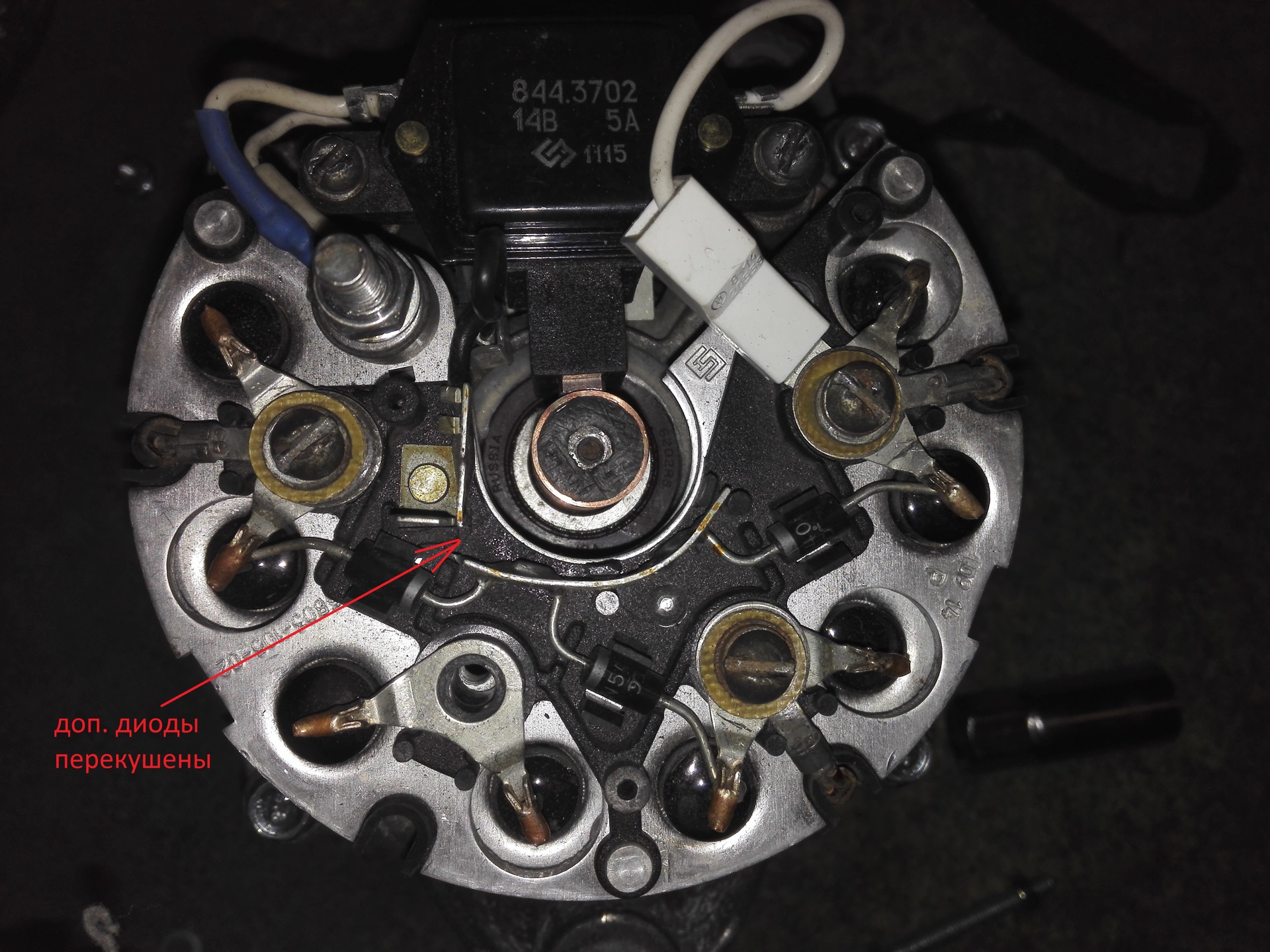

покажите, где именно на диодном мосте генератора БАТЭ были перекушены доп. диоды? И что дает "перекусывание" диодов? часто об этом слышу на форумах. Спрашиваю, т.к. вчера РН приказал долго жить и думаю, заодно поменять диодный мост
Отметил на фото.
Автовтулки
Диоды перекусывают при установке регулятора напряжения нового образца.
я так понимаю на диодном мосте они играют роль "обманки" для РН? А для РН н/о они не нужны, чтобы не было перенапряга? так или я что-то путаю?
Эти диоды выпрямляют напряжение с выводов генератора и по величине этого напряжения регулятор принимает решение увеличить ток возбуждения или уменьшить. Это для регулятора старого образца. Также с доп. диодов, когда генератор уже возбудился и пошла зарядка, +12В поступает на вывод D+ и контрольная лампа на приборной панели гаснет. Регулятор нового же образца, контролирует напряжение непосредственно на шпильке (вывод В+) генератора. Ну и после достижения ротором генератора оборотов 400+, регулятор нового образца сам выставляет +12В на выводе D+ и контрольная лампа на приборной панели тухнет. И никакие доп. диоды ему не нужны.
Спасибо! Научно и популярно! А, если доп. диоды оставить, чем это грозит?
Чтобы точно ответить на этот вопрос, нужно видеть подробную принципиальную схему регулятора нового образца. Мне кажется, что ничего страшного не будет, но регулятор тогда не сможет использовать свои "продвинутые" возможности в плане индикации неисправностей. А именно, индикация по высокому и низкому напряжению на выходе генератора, низкому напряжению на фазе генератора (например, в случае обрыва приводного ремня генератора), а также в случае короткого замыкания по цепи возбуждения. Ничего этого не будет и контрольная лампа на приборке будет загораться только в случае полной пропажи зарядки.
