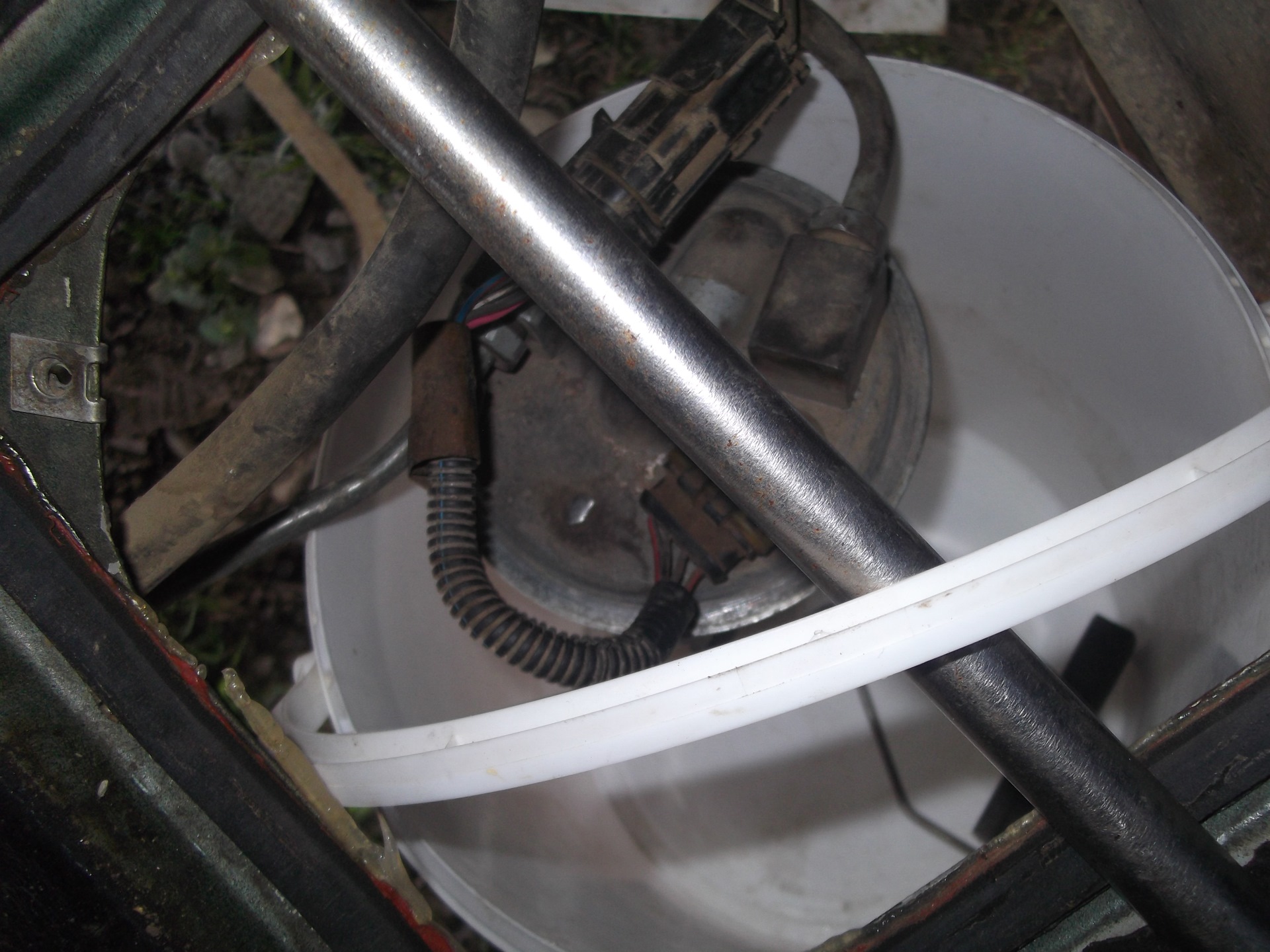

Пробил бак не понятный образом, пробил возле ребра жесткости.
Расход бензина был за 1 ночь 5-6 литров xD, а на работу нужно ездить каждый день.
Взял я холодную сварку посоветовали люди, заклеил вроде не течет, на следующий день снова мокрое пятно на баке, взял двух компонентную холодную сварку, названия ПОКСИПОЛ…, зачистил, заклеил через сутки таже бойда…
Вот и решил нужно варить.
С начало я думал за плавить газовой сваркой, латунью с сеточкой, но решил варить дуговой.
Зачистил и начал варить, варил электродом ЛБ 2,5 при напряжении 45А и отлично получилось, главное результат и то что уже бак не течет .
ЧТО Я ДЕЛАЛ ПЕРЕД СВАРКОЙ БАКА
1. БАК БЫЛ ПРОПАРЕН ВЫХЛОПНЫМИ ГАЗАМИ В ТЕЧЕНИИ 1 ЧАСА, СОВЕТУЮ ЕСЛИ ЕСТЬ ТРАКТОР ТО НАКИНТЕ БАК НА ТРУБУ И ЗАВЕДИТЕ ТРАКТОР ЧТО БЫ БАК ПРОПАРИЛСЯ ВЫХЛОПНЫМИ ГАЗАМИ В ТЕЧЕНИИ 1-2 ЧАСА .
2. ЗАЛИЛ БАК ВОДОЙ И ПОМЫЛ ЕГО ИЗНУТРИ С МОЮЩИМ СРЕДСТВОМ ПОСЛЕ ЧЕГО ВЫЛИЛ ВОДУ И СНОВА ПОМЫЛ БАК С МОЮЩИМ СРЕДСТВОМ.
3.ЗАПОЛНИЛ БАК ВОДОЙ-ВЫЛИЛ ВОДУ И ТАК 3 РАЗА СПОЛАСКИВАЛ БАК .
4. ЗАЧИСТИЛ ТО МЕСТО ГДЕ БУДУ ВАРИТЬ И ПРИСТУПИЛ К СВАРКИ
Советую не повторять эту самостоятельную работенку, а исключить и купить бак если есть возможность.
И вот что получилось
