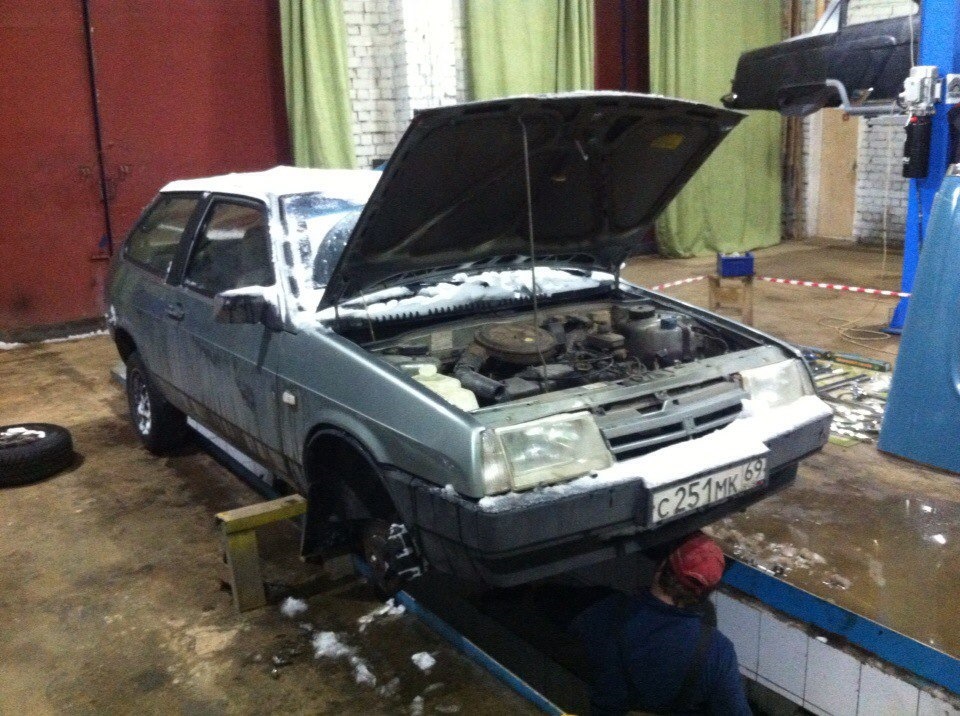

На днях подошло к концу сцепление и пришлось его заменить.
Менял у друга в сервисе. Выждал когда освободится место и напросился в гости.
Честно говоря, я думал что сцепление закончится еще прошлым летом, т.к. за всю историю владения автомобилем я ни разу его не менял, а летом еще и рискнул съездить на 8ке на юг. За одну южную поездку я накатал около 5тыс км, и с учетом специфики южной поездки, а там были и многокилометровые пробки и серпантины и тд, мне казалось, что сцеплению вот вот настанет конец.
В общем особых проблем с заменой не было, если не считать того, что после снятия коробки оказалось что и маховику пришел конец. Выработка была очень большая и сразу стало ясно почему последнее время сцепление схватывало в самом конце. В итоге был уже поздний вечер и пришлось вызванивать друга, чтобы он заехал в магазин и купил маховик, т.к. сами мы уже не успели бы доехать до города и купить.
Еще хотел отдельно сказать, что нам пришлось снимать подрамник с треугольными рычагами, потому что иначе коробку было не снять. Делали сами, поэтому не цене это не сказалось, но думаю в сервисе за эту операцию попросили бы накинуть деньжат. Вот подрамник с треуголками получили небольшой минусик в свою копилку.
