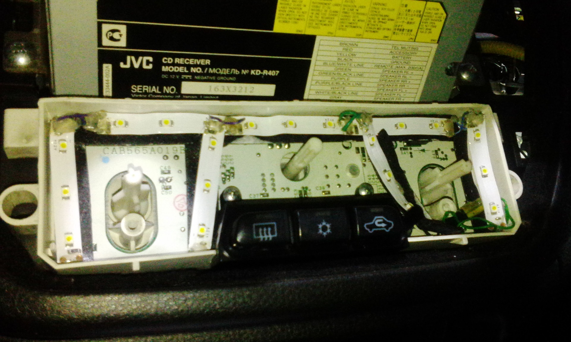

Если говорить о подсветке блока отопителя, то я наверное перепробывал много варинатов за время пользования лансером. Родные лампы накалывания выкинул сразу вставил обычные светодиоды т5, было скромно но уныло f-a.d-cd.net/4ada1bcs-960.jpg.
Потом решил залепить светодиодную ленту как делают все, было как то так
Данный вариант подсветки светит очень ядовито. Кстати особо жаловались или задние пассажиры или передний пассажир при поездках в темное время. Мне тоже било в правый глаз, но терпел…

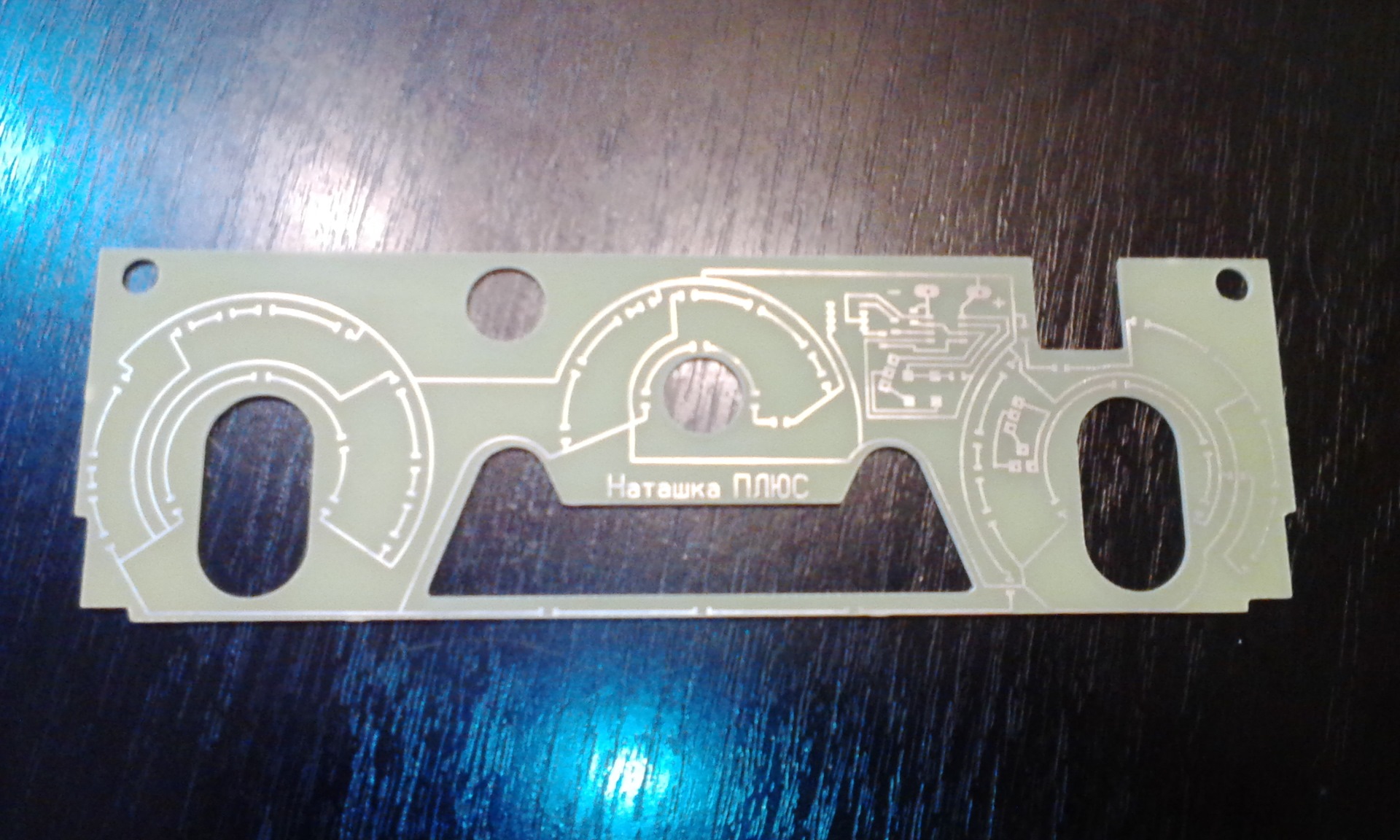

В итоге решил сделать подсветку с помощью печатной платы. Идея взята у Наташка-Плюс
В итоге, решил сам не травить, а вернее травить не проблема, фрезировка проблемней. Заказал данную плату на одной из профильных фирм, сделали станком ЧПУ. Итог работы.

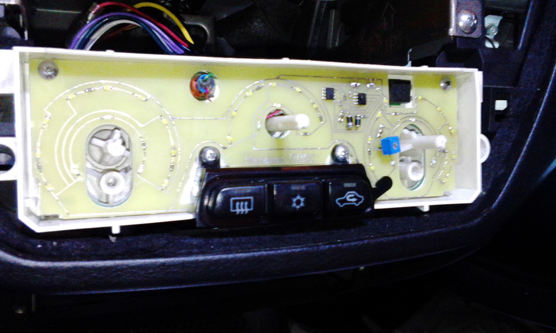

Куплены необходимые смд компоненты. Благо есть знакомые занимающиеся ремонтом техники. Помогли с впайкой микросхем, остальное впаивал сам. КОнечно коряво, но главное все работает )
Походу работы пришлось почесать репу, были нестыковки с лейкой и фото автора на сайте vk.com/photo-107419446_391488149. В итоге все работает.

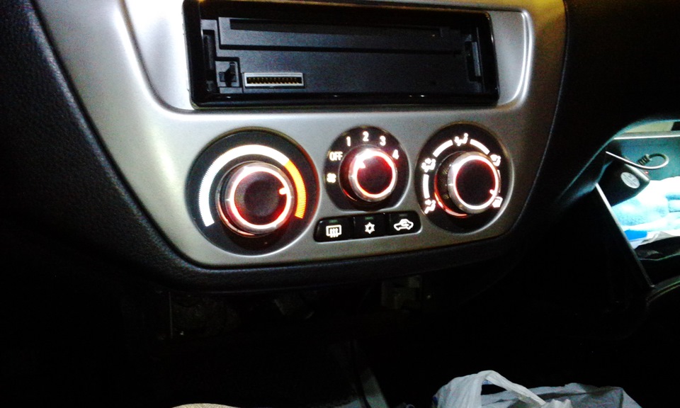

Получилось неплохо. Есть подстроечный резистор шим регулятора, для регулировки светового потока.
Телефон в темноте не передает цветовую гамму. Намного лучше того что было.

а в чем не стыковка, в размерах?
полярность 3 светодиодов крайних правых (что на регулировке направления обдува) была неправильной, не светились, оказалось в лейке была неправильно, вконтакте в группе правильно vk.com/photo-107419446_391488149
