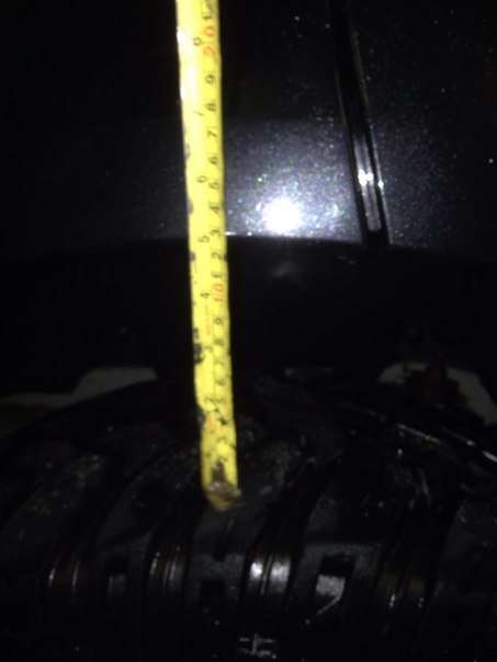

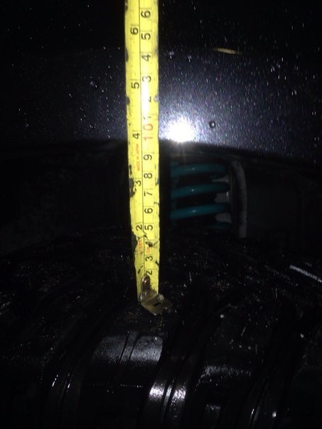

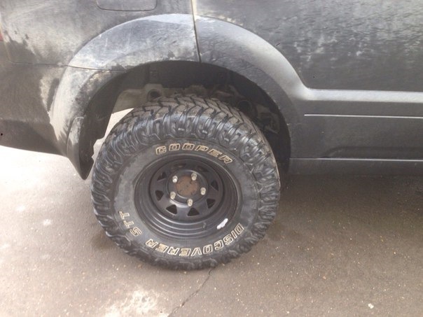

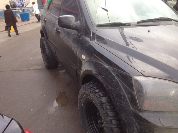

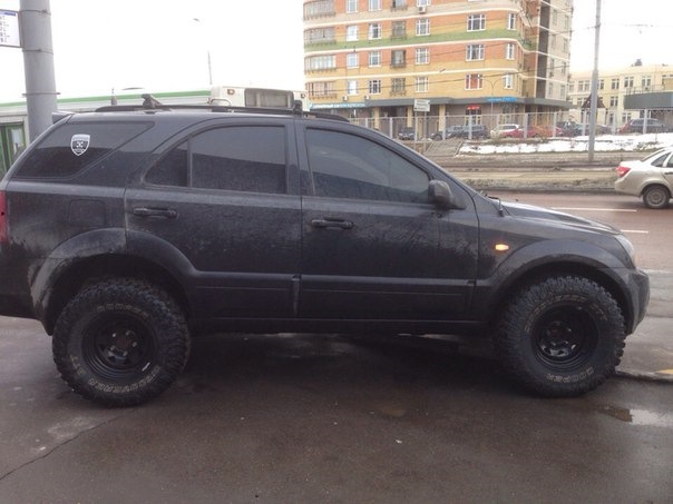

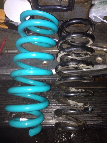

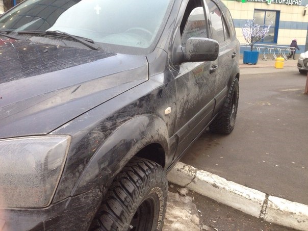

После первого съезда с асфальта было решено немного приподнять Сорьку и поставить побольше тапочки (остались от НИВЫ 32" Cooper`а, благо разболтовка одинаковая), были выбраны пружины Dobinson, отдельное спасибо stah2 за помощь в установке. В итоге машинка преобразилась)

Катки зачет! Вопрос по аркам: дорабатывались? у меня 30.5 на штатном диске, совсем мало места осталось, аккурат что бы не задевали.
Подрезал немного бампер и крыло немного. Я в ожидании болида 4см и подумываю о 33х
подскажите пожалуйста, а диски ORW?
какой вылет, на глаз около -15? колеса не задевают за локеры и арки?
и еще — ступичное отверстие наверно 100? колеса не бьют из-за него?
ORW бывают 0 и -19, потом -44 по-моему так!
