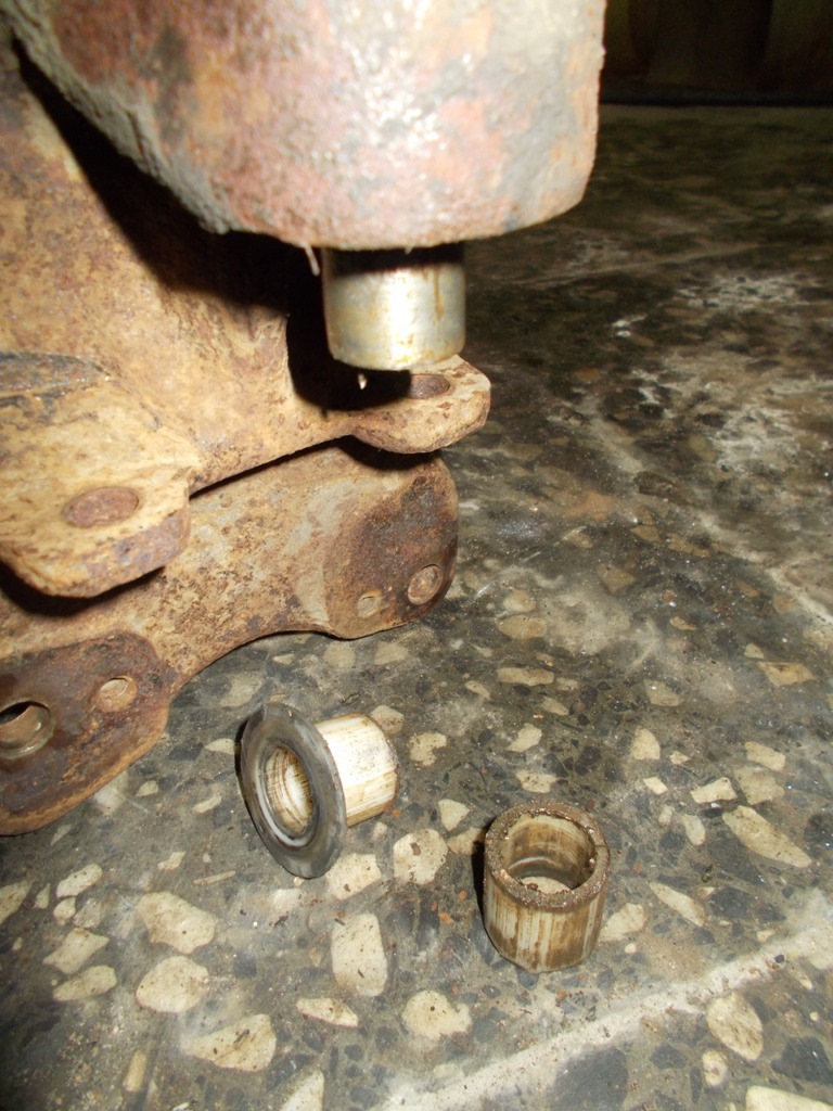

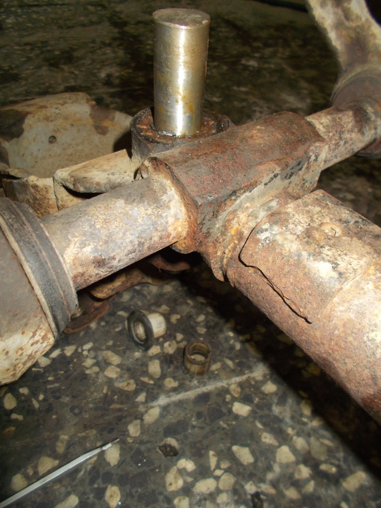

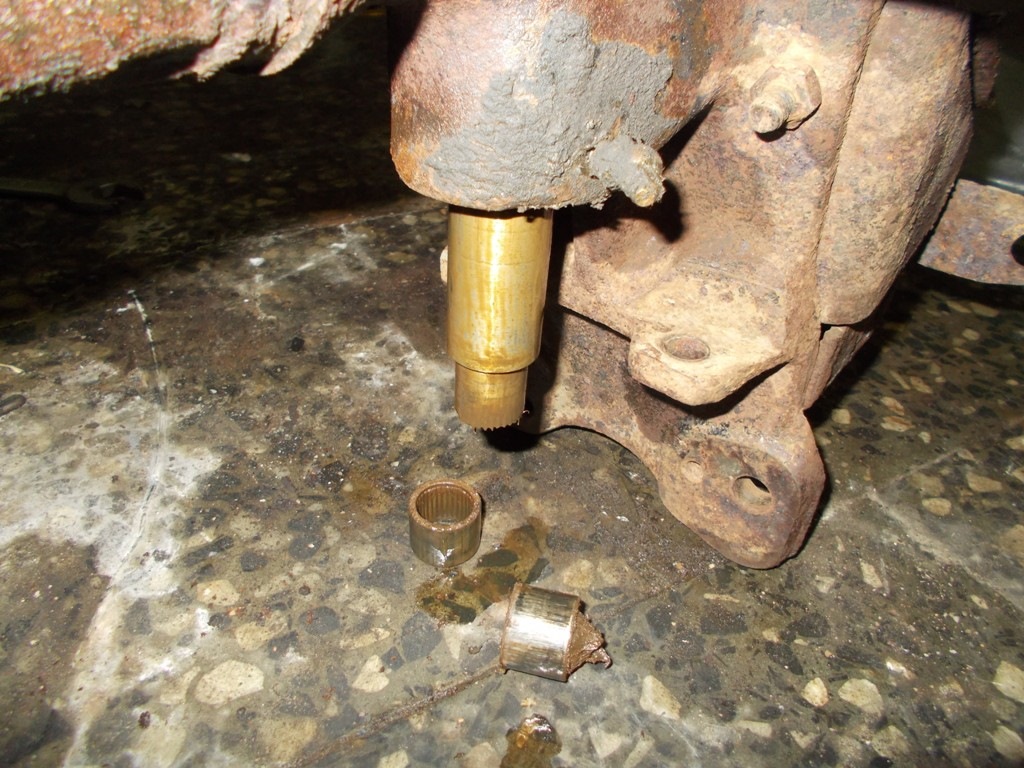

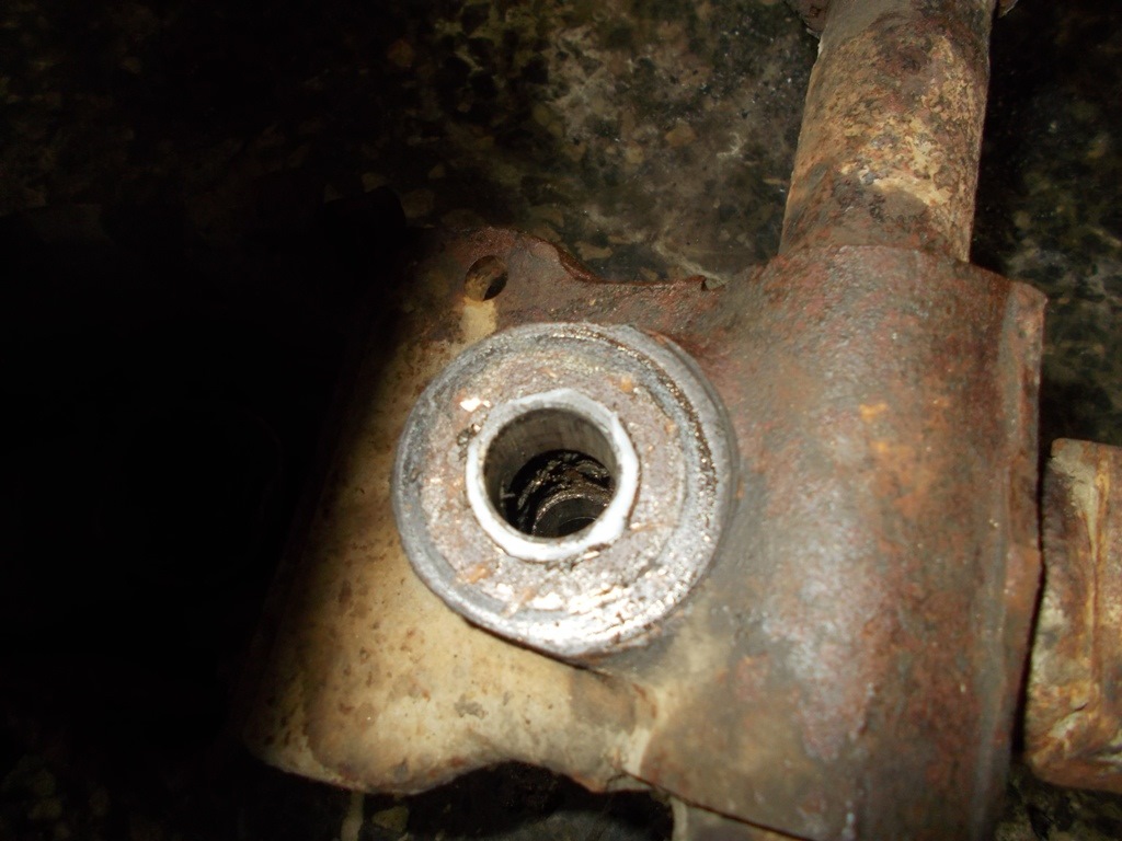

маятники…
задача выпотрошить
и еще посмотреть что там внутри

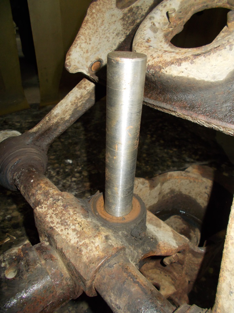

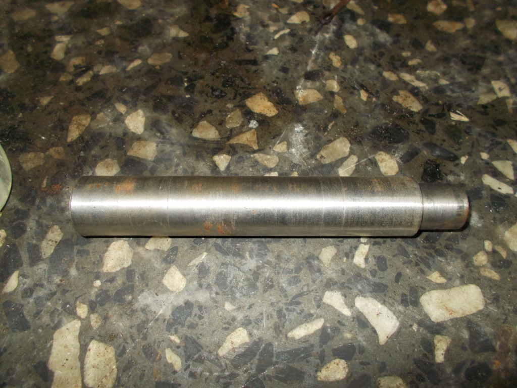

токарь выточил мне приспособу))
с ней веселее))

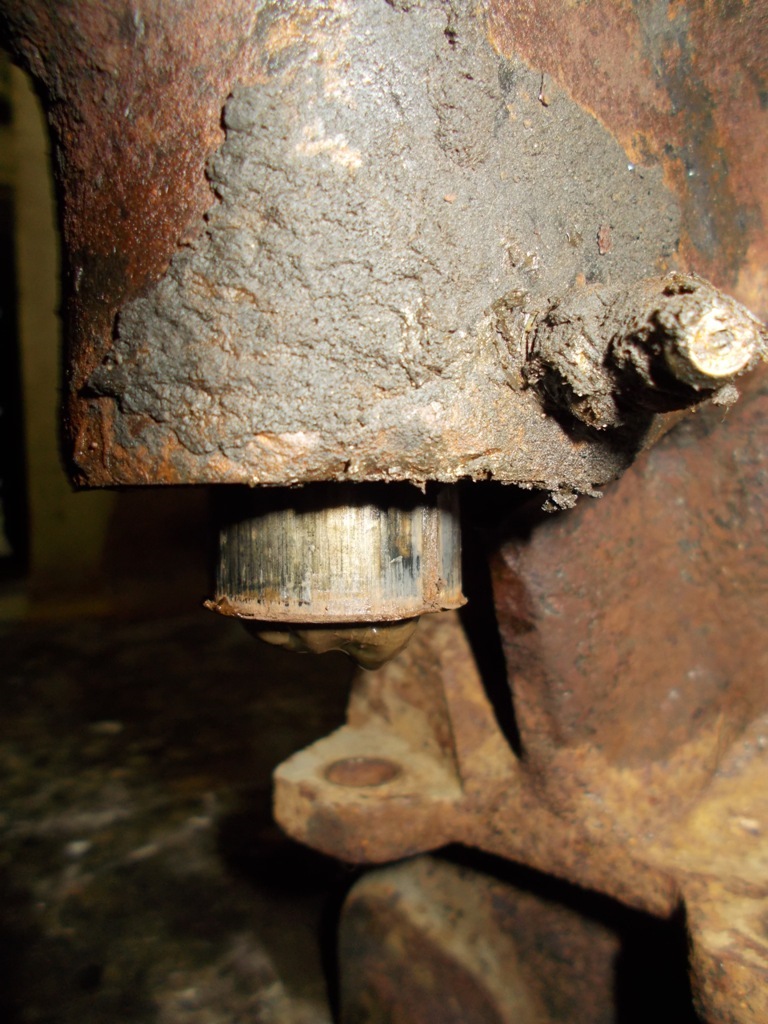

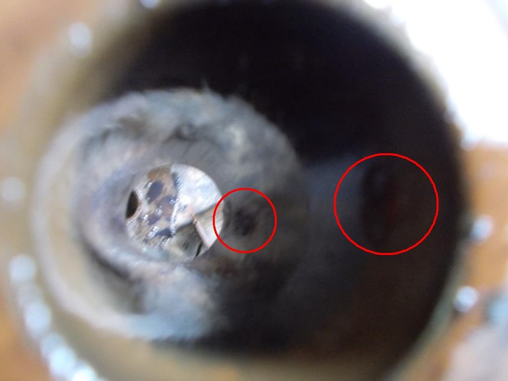

вывод подшипники надо ставить отверстиями напротив масленок…эта тема в камасутре не раскрыта((
походу об этом (и я в том числе) многие не знают, ни какой проточки там нет — тупо отверстие
а в камасутре написано, , , про зазор 1 и 14 мм, а то чтоб дырочки совпадали ни гу-гу((
видимо что б уж точно совместить надо масленку открутить…
может показаться что я умничаю…я просто хочу что бы все было правил
ьно

А можно размеры приспособы в студию, то есть, огласить? Да уж, чем дальше в лес-тем интереснее.
нуу ты монстр)))
просто хотел разобраться))
