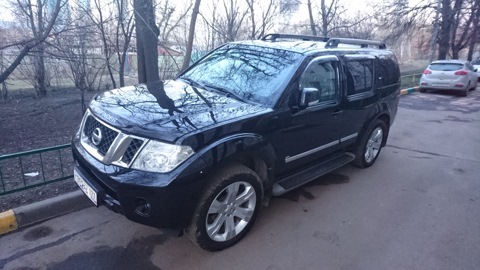

Заметил срабатывание abs на ровной дороге, после чего через пару дней оттормозился чуть сильнее чем в обычном режиме. Выскочила ошибка по abs, курсовой устойчивости, и значек скользкой дороги.Прочитал много литературы- пришёл к мнению кончины передней левой ступицы.Так как в правый поворот начал замечать посторонние шумы с переднего левого колеса.Машина ездила на заднем приводе, значек полного привода на дисплее пропал.Прокатался так пару дней, причём лампочки могли загараться не сразу- заводишь горят, начал движение потухли, проехал километр два опять загорелись и в педали тормоза до зажигания ламп на приборке чувствовалась работа abs.Почему сразу предположил что передний левый, когда тормозил более резко машину начало уводить вправо, что означало что abs отпускало переднее левое колесо. Поехал в сервис на диагностику в ВИСТА-Транс на ул.Василия Петушкова д.31.У них там был ремонт помещения, что мне сразу было озвучено-сказали диагностику сделаем, но устранить неисправность не сможем т.как нет доступа к подьемникам. Мне нужен был вердикт, из-за чего?! Мастер сделал диагностику по которой была выявлена ошибка C1115- которая не о чем не говорит.Он сел за руль и мы прокатились с ним кружок. В процессе поездки он дал мне в руки диагностический прибор на котором было видно показания скорости с каждого из датчиков abs.Мои предложения подтвердились — итог врёт передний левый датчик. Мною была приобретена на КУНЦЕВСКОМ авторынке ступица OPTIMAL 961523.Оригинал передняя 40202-5X00A не стал брать не только из-за цены и наличия в магазинах, но и по отзывам мне оригинал не внушил доверия.Поехал к знакомому мастеру в Одинцово где всегда обслуживаю свои авто.После замены проблема была решена.Оригинал задняя40202-4X00A, OPTIMAL 962522

Загорелось ABS, антипробукс, скользкая дорога. Замена ступицы.
Цена вопроса: 9 000 ₽
Пробег: 53 000 км
Nissan Pathfinder 2011, двигатель дизельный 3.0 л, 231 л. с., полный привод, автоматическая коробка передач — визит на сервис
