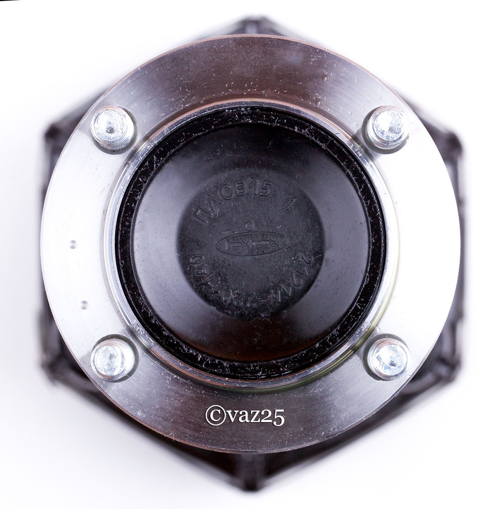

Заметил, что при переключении передач, клацание стало достаточно раздражительным, при осмотре было выявлено повышенный люфт в самом шрусе промвала.
Я задумался о том, какой промвал поставить и какого производителя, было выбрано сразу три производителя, " СиМ ", " СОНДА " и ЗАО " Кардан ".
Применения вала на крестовинах я сразу отсек, в виду того что я не использую транспорт на соревнованиях, и такие нагрузки не планирую применять на свое авто, да, неплохо бы поставить усиленный промвал, где будет усилен и сам вал и эластичная муфта и шрус, мне попался такой промвал Киевского производства, но при общении с производителем было выяснено что применяется шрус усиленный, но какой то no name, что меня и смутило, хотя и сам приводной вал имел большее количество шлицов, соответственно и больший диаметр, что так же могло сказаться и на его живучесть к нагрузкам, и это при цене в 5500р заявленной производителем.
Отмел в сторону и этот вариант, хотелось поставить промвал известной фирмы, где бы сочетались и не высокая цена и само качество используемых материалов :)
Иду дальше, в рассмотрении Ростовский производитель, промежуточный карданный вал Сонда на эластичных муфтах !
Интересный вариант, китайские бублики и какой там металл, кто его знает, я не берусь писать отзывы об этом производителе, но в виду того что про него мало инфы в инете, и именно хорошей, это факт.
Тем более эластичные муфты будут работать на излом, от этого и вибрация я так предполагаю может появиться, при нашей то соосности :) сколько они проходят ? кто его знает, рисковать не стал, хотя хотелось бы попробовать этот вариант, я уже даже и позвонил на это предприятие, где меня заверили о возобновлении производства через месяцев эдак два. И цена в 3700р. тоже была ничего :)
Нет, тут нужен вал работающий хотя бы но на одном шрусе, что бы исправить не соосность.
Вот он Новый ВАЛ ПРОМЕЖУТОЧНЫЙ С ФЛАНЦЕМ ДЛЯ CHEVROLET NIVA.
Два шруса ! )

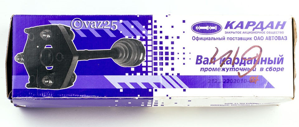

Ну, и последний вариант от Сызраньского производителя ЗАО " Кардан ".
Новая конструкция применяемая ЗАО «КАРДАН» предусматривает замену шарнира жесткого типа на подвижный тип ARJ (аналогично карданным валам с ШРУС).
ЗАО «КАРДАН» разработало принципиально новую, защищенную патентом РФ, конструкцию промвала для автомобилей «Шевроле Нива».
Применяемая новая конструкция подвижного шарнира по характеристикам более чем в 2 раза превосходит традиционную конструкцию, соответственно, в 2 раза больше и ее ресурс.
Приобретая такой вал, Вы просто забудете, что его надо обслуживать
Круто ! Не так ли ?
Ну, и что делать нам простым пользователям читающим такую информацию на ОФ-сайте производителя?
Тупо поддаться рекламе ?
Ну, логика какая то в этом есть, шрус отличается от того что установлен у моего авто, муфта эластичная такая же 2123 от БРТ, показала себя совсем не плохо, стандартный вал, и все это при цене в 3500р.
Я приобрел этот вал с индексом (07) на конце в 3500р. стоимости.
Не ошибитесь только, там есть такой же промвал но с индексом (03) на конце в 3330р. стоимости, они отличаются как я понимаю именно эластичной муфтой, во втором варианте она копеечная, как я думаю.
Я выбрал с индексом (07).

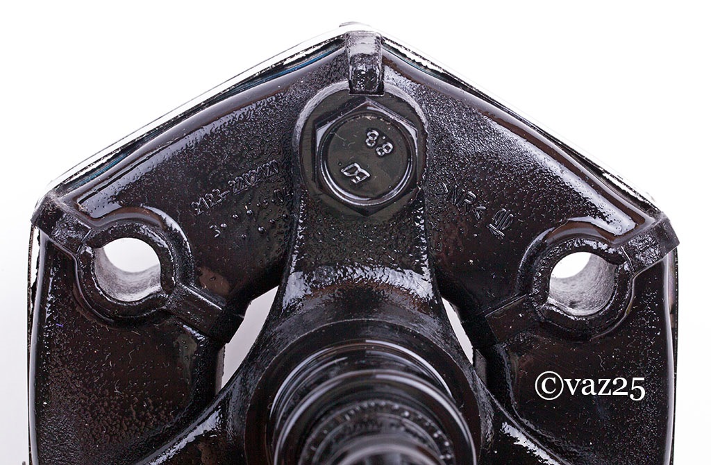

Эластичная муфта :
Марка резины (товарное обозначение): К70-103
Маркировка на изделии : NR
Основной материал : Натуральный каучук RSS №1
Рекомендуемые среды (тип масла) : Трансмиссионное моторное, трансформаторное, индустриальное масла.
Температурный режим эксплуатации : -45 … +70 °С
НТД : ТТ 027-2011
Протокол испытаний : № 255
Преимущества и особенности : Обладает высокими упруго-прочностными характеристиками, морозостойкостью, износостойкостью, низким показателем гистерезиса при сжатии (не более 20ед), твёрдость до 65 ед, вязкостью 30…40 ед.
Предназначена для изготовления формовых резинотехнических деталей, работающих под нагрузкой.
Применяется в производстве виброизоляторов, в т.ч. резинометаллических: буферы, втулки, накладки, подушки, фланцы, крепления
Стойкость к воздействию агрессивных сред : Не растворяются в воде, спирте, ацетоне, растворяется в жирных и ароматических углеводородах (бензин, бензол, эфир), не стойка к автомобильным маслам.
По шрусу и самому валу, по применяемому металлу и их обработке к сожалению информацию от предприятия я не получил, хотя о своей просьбе предоставить спецификацию, писал им в дополнении к заказу.

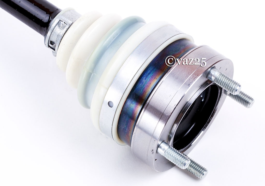

На шарнире отчетливо видны следы термообработки.
Сегодня забрал посылку из Деловых, доставка Нижний — Сызрань обошлась в 505р., грабеж :)

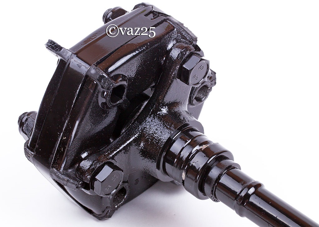

При сравнении с заводским, шлицевое разное, на новом более мельче и под углом, плоскость работает более полно чем у стокового вала, где шлицы имеют форму П-образную, где верхняя площадь шлица не работает, но сам шлиц крупнее, и так думаю, в диаметре шлицевом он меньше чем у нового промвала, от сюда и крепче новый на сворачивание, но к сожалению я не померил оба вала, и это только мои предположения.
Шлицевая у нового, была полностью сухой, что стало странным для меня, смазали Литолом.
Проверили смазку в шрусе, норма.

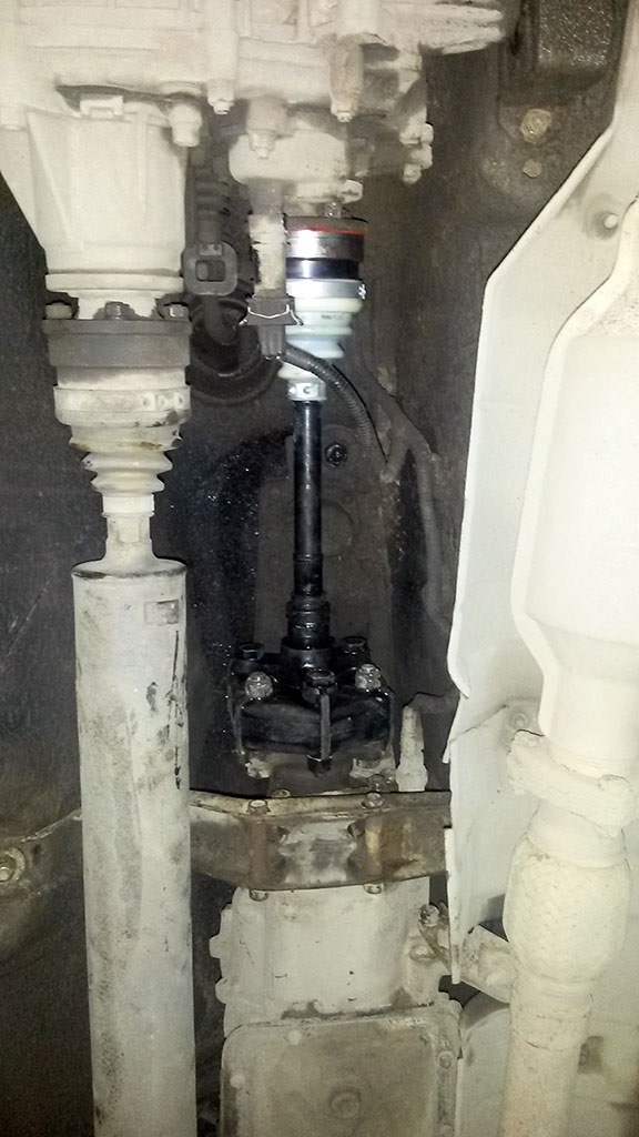

Установку проводил мой хороший знакомый Роман, работу производили на подъемнике, траверсу пришлось снимать.
Изделие установлено, испытания…

Имеется в виду биение когда отпускаешь сцепление? Ну как, разница ощутима?
Привет Зема, когда отпускал раньше сцепление то сильно клацало, а при наборе чутка так ручка РК вибрировала.
Сейчас чутка клацание только в шрусах наружних осталось и малость в шлицах на приводном валу у внутренних трипоидах.
На старом промвалу, бублик не рваный и без трещин, но в двух местах видно где он играл от передачи крутящего момента, малость конечно его повело от той же нагрузки, но он еще в норме, вал с шлицевым тоже неплохо выглядит, а шарнир полный пипец, люфт приличный.
Вот из-за него и клацание и вибрация при наборе и сбросе газа.
