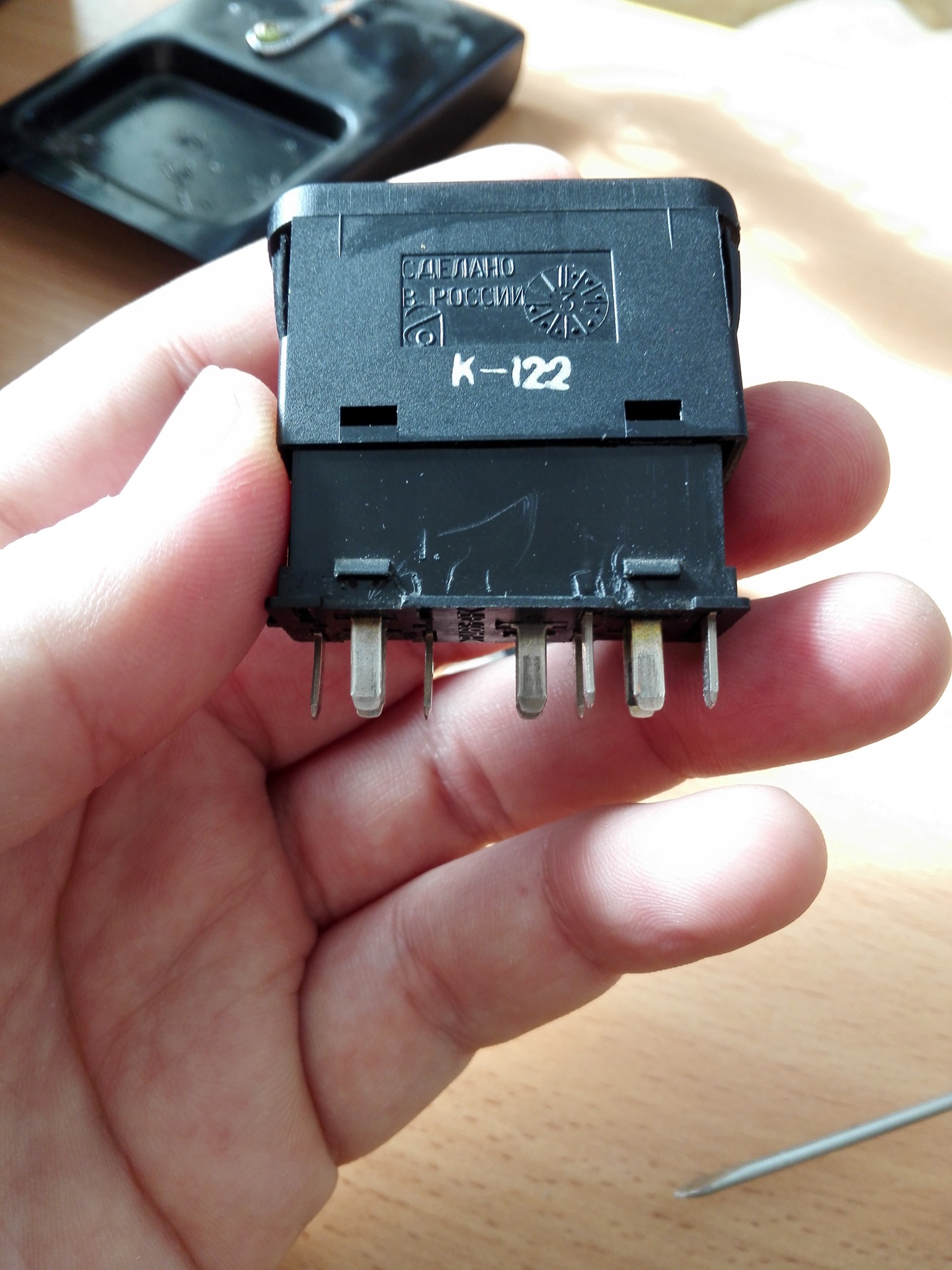

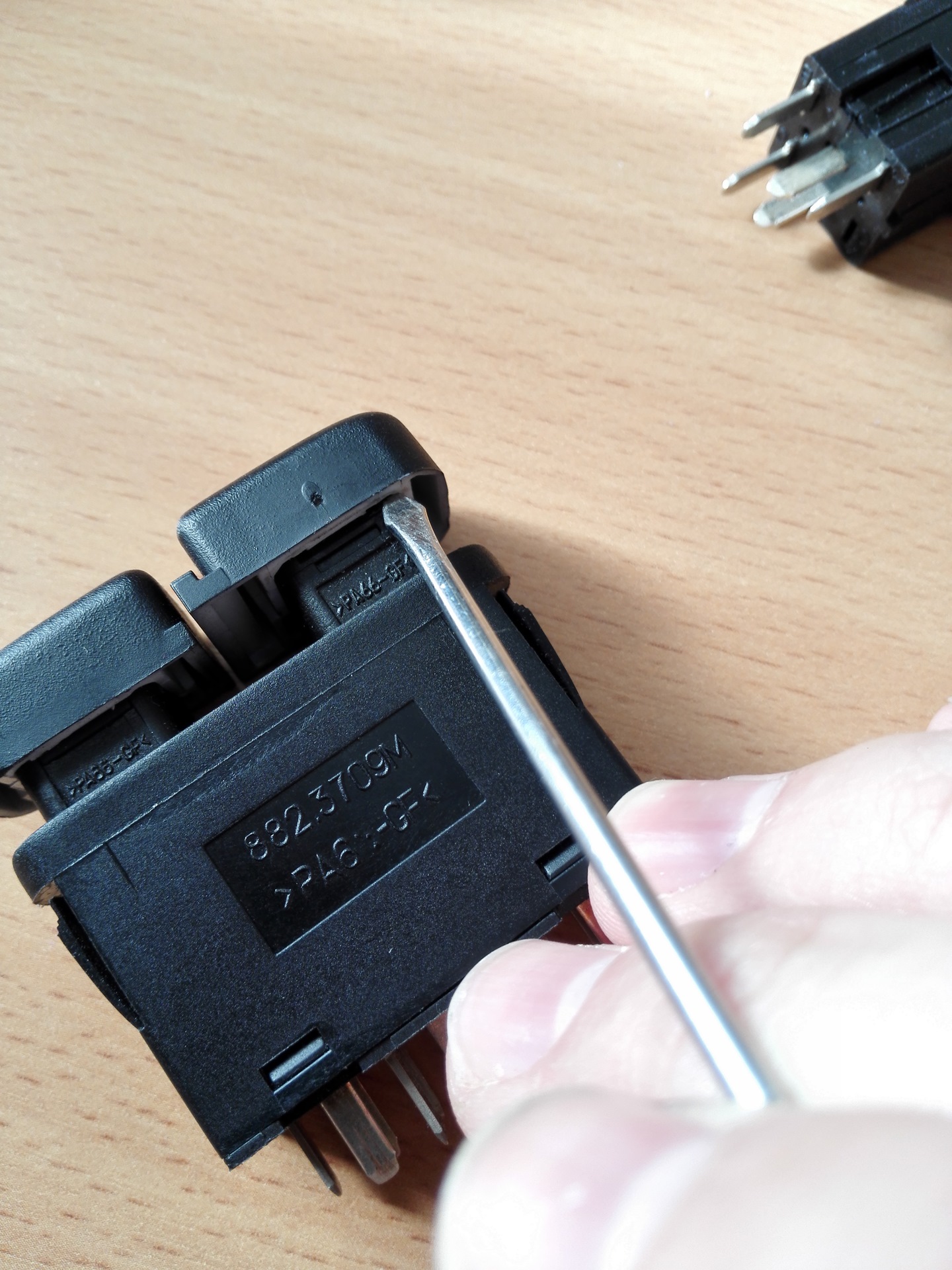

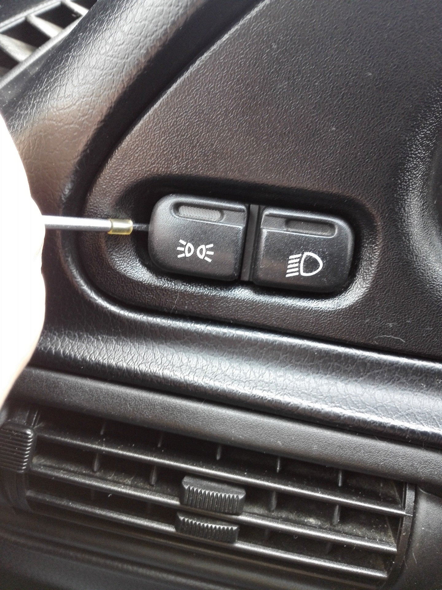

Для начала выковыриваем из панели двойную кнопку при помощи тоненькой отвёртки:
Тонкой отвёрткой аккуратно отделяем обе клавиши от выключателя

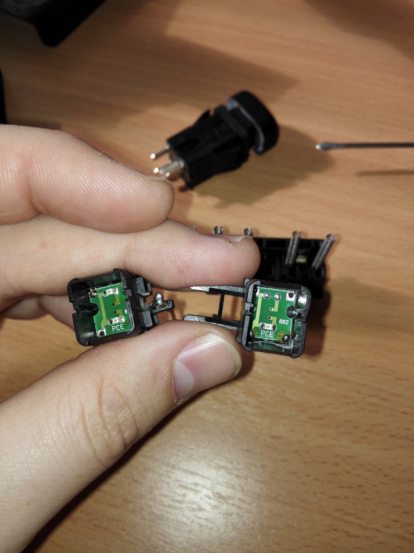

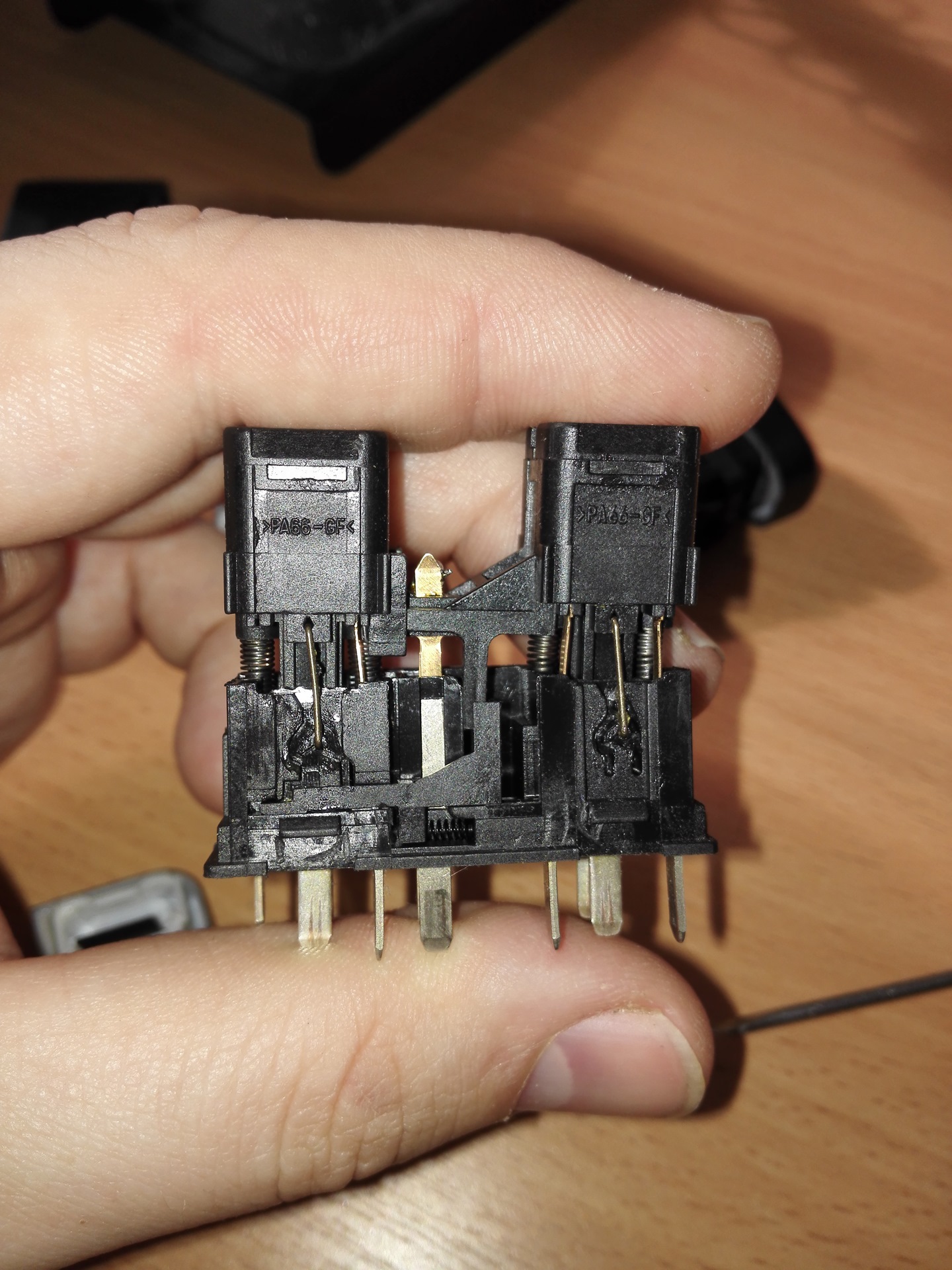

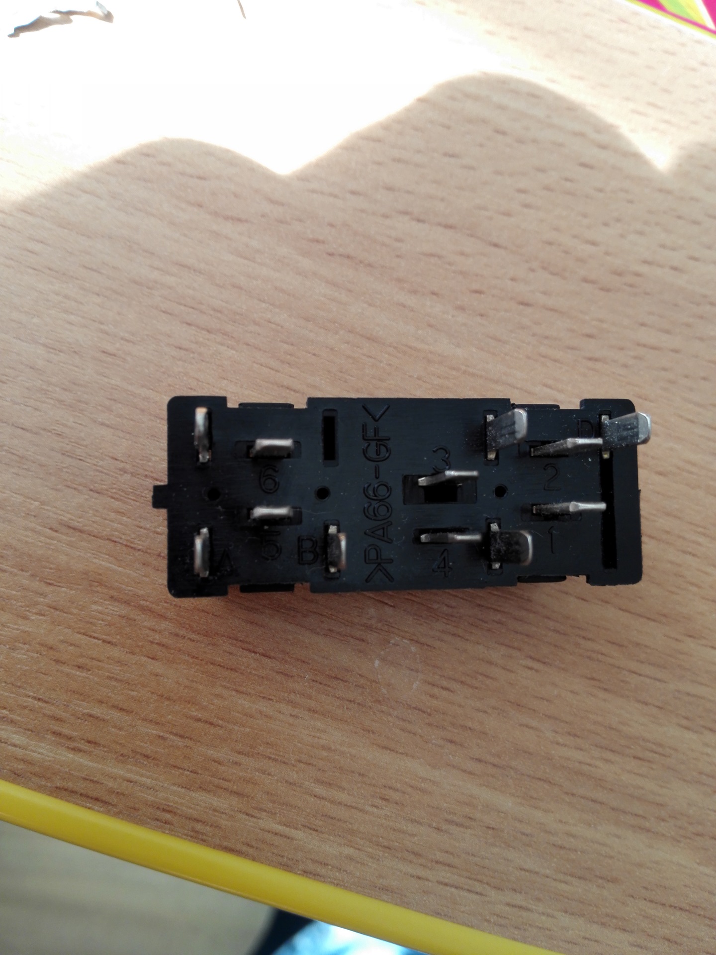

Затем, нажав на обе кнопки, разбираем сам выключатель:

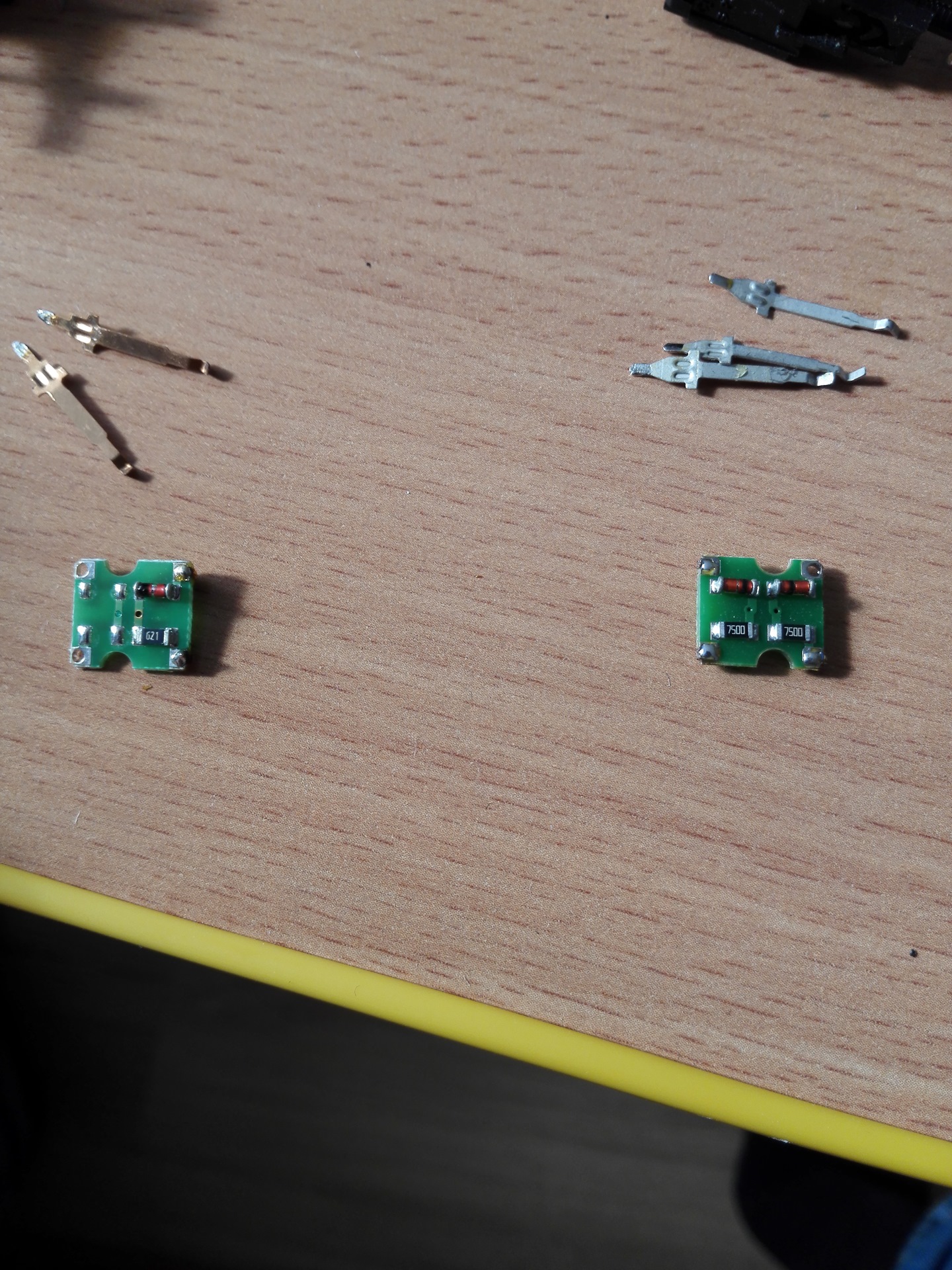

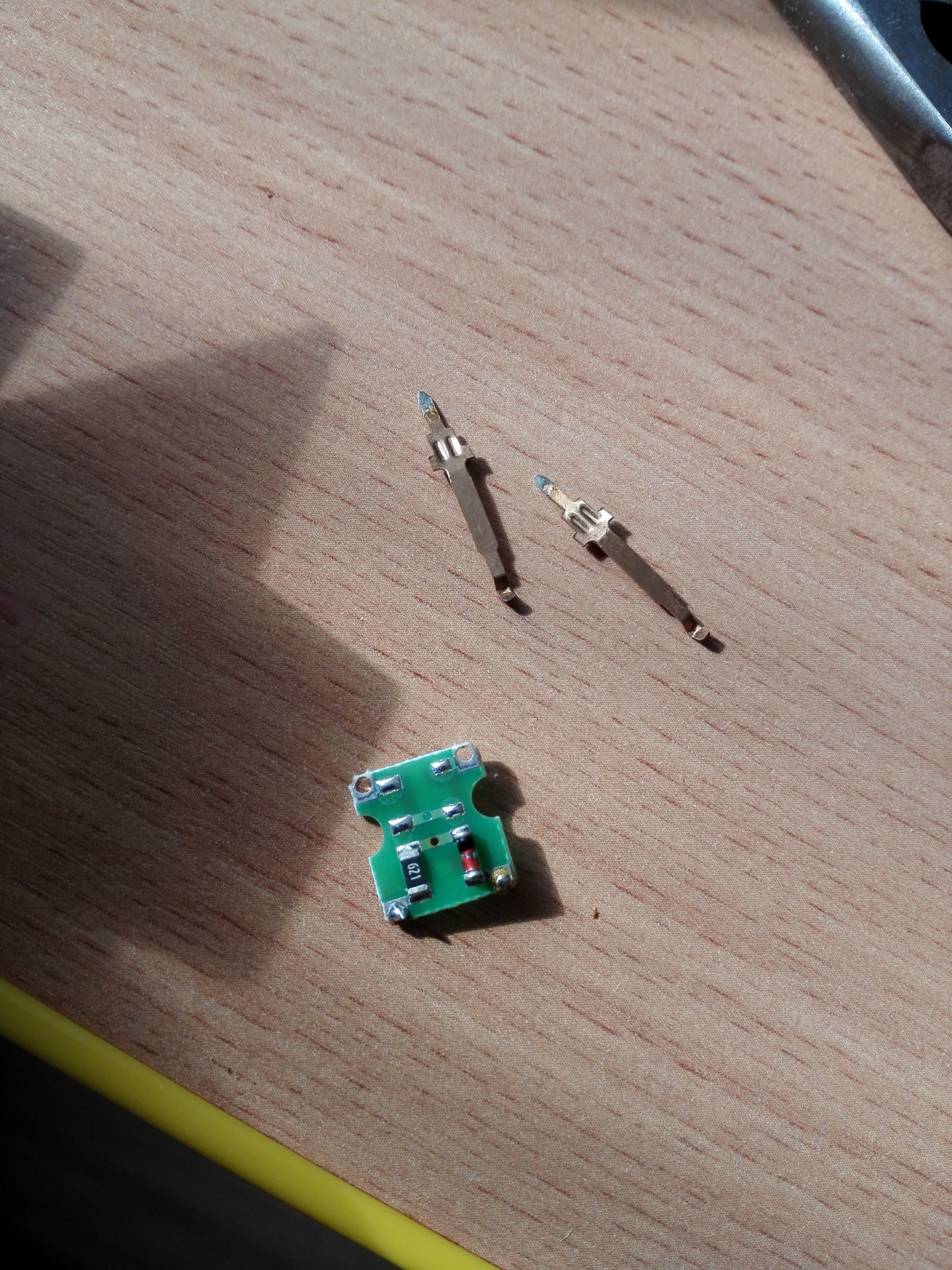

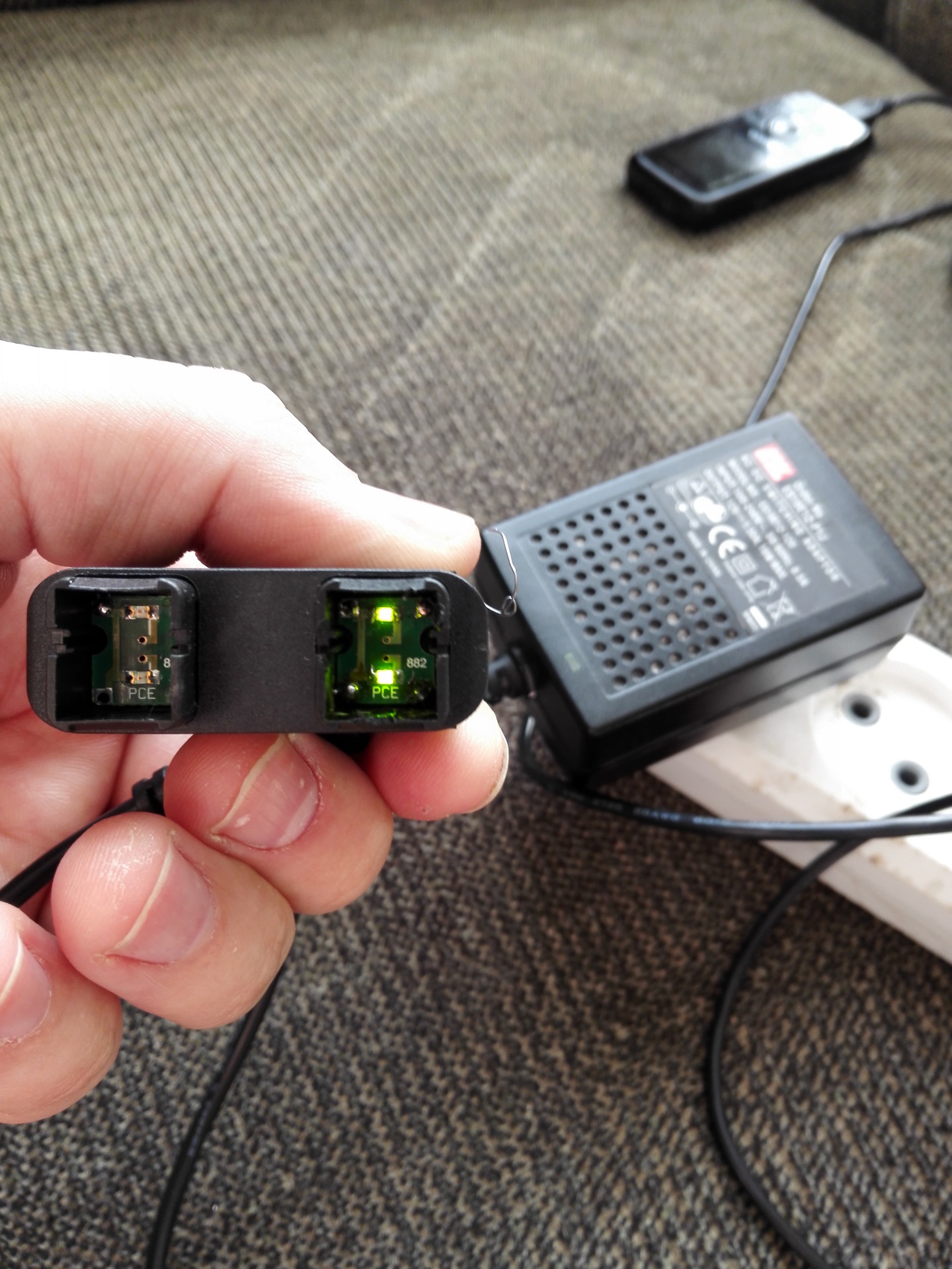

Как видим, внутри кнопок стоят одинаковые платки, но на правой платке верхний светодиод не распаян. Кроме того, на задней стороне правой платки тоже не хватает элементов.

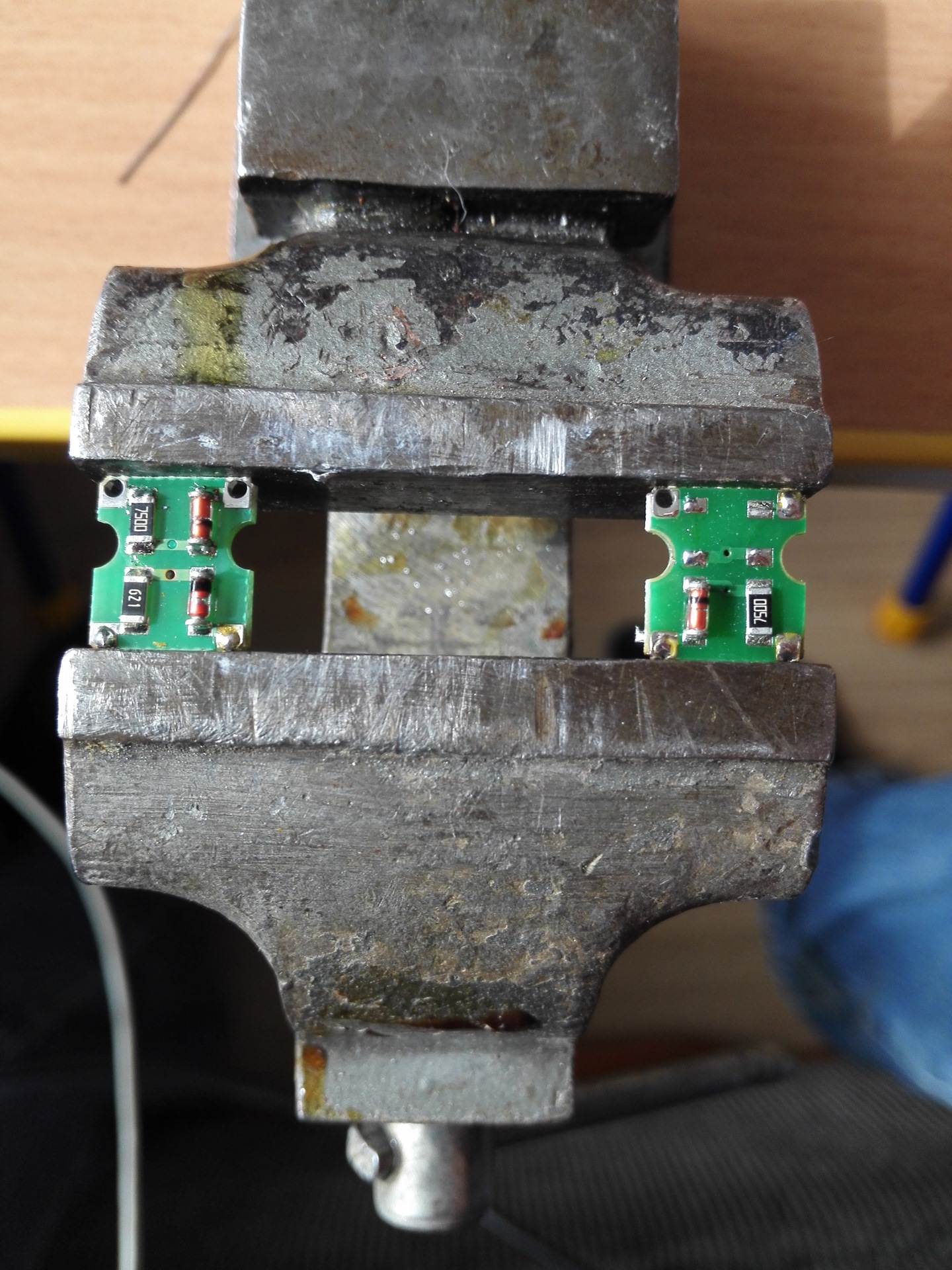

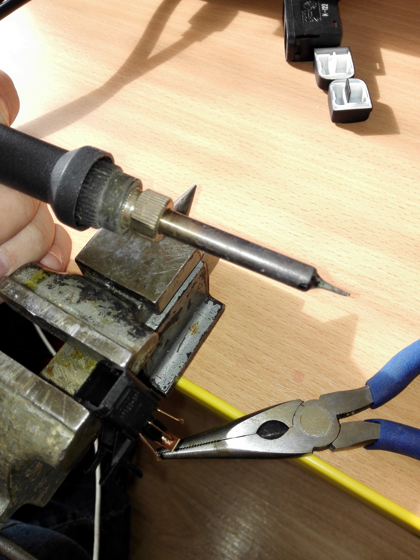

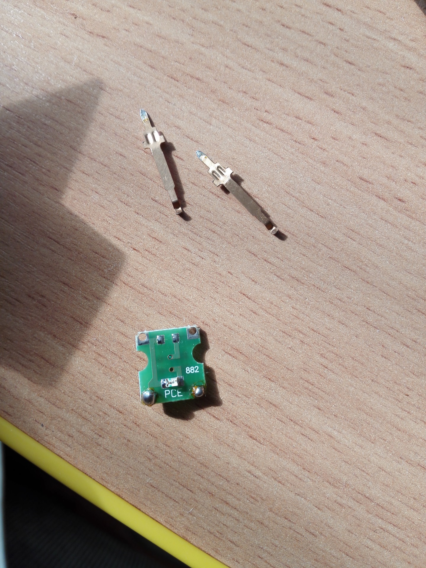

Зажимаем в тисочки правую кнопку и выпаиваем контакты кнопки, вытягивая их при этом плоскогубцами (только паяльком внутренние стенки кнопки не поплавьте)):
Центральный контакт при этом трогать не нужно. После того, как оба контакта будут выпаяны, платка сама выпадет из кнопки:

Теперь необходимо либо перепаять недостающий индикатор и другие детали с кнопки донора на родную кнопку, либо использовать платку с кнопки донора.
ВНИМАНИЕ! Использовать платку с донора можно только если она схематически идентична родной платке. У меня они были разные, было видно что светодиоды на платках смотрят в разные стороны. Кроме того я не хотел, чтобы оттенок нижних светодиодов кнопок фар и габаритов различался, поэтому я пошел первым путём и допаял на родную кнопку недостающие детали:
Номиналы резисторов на платках были разные, но ничего страшного)

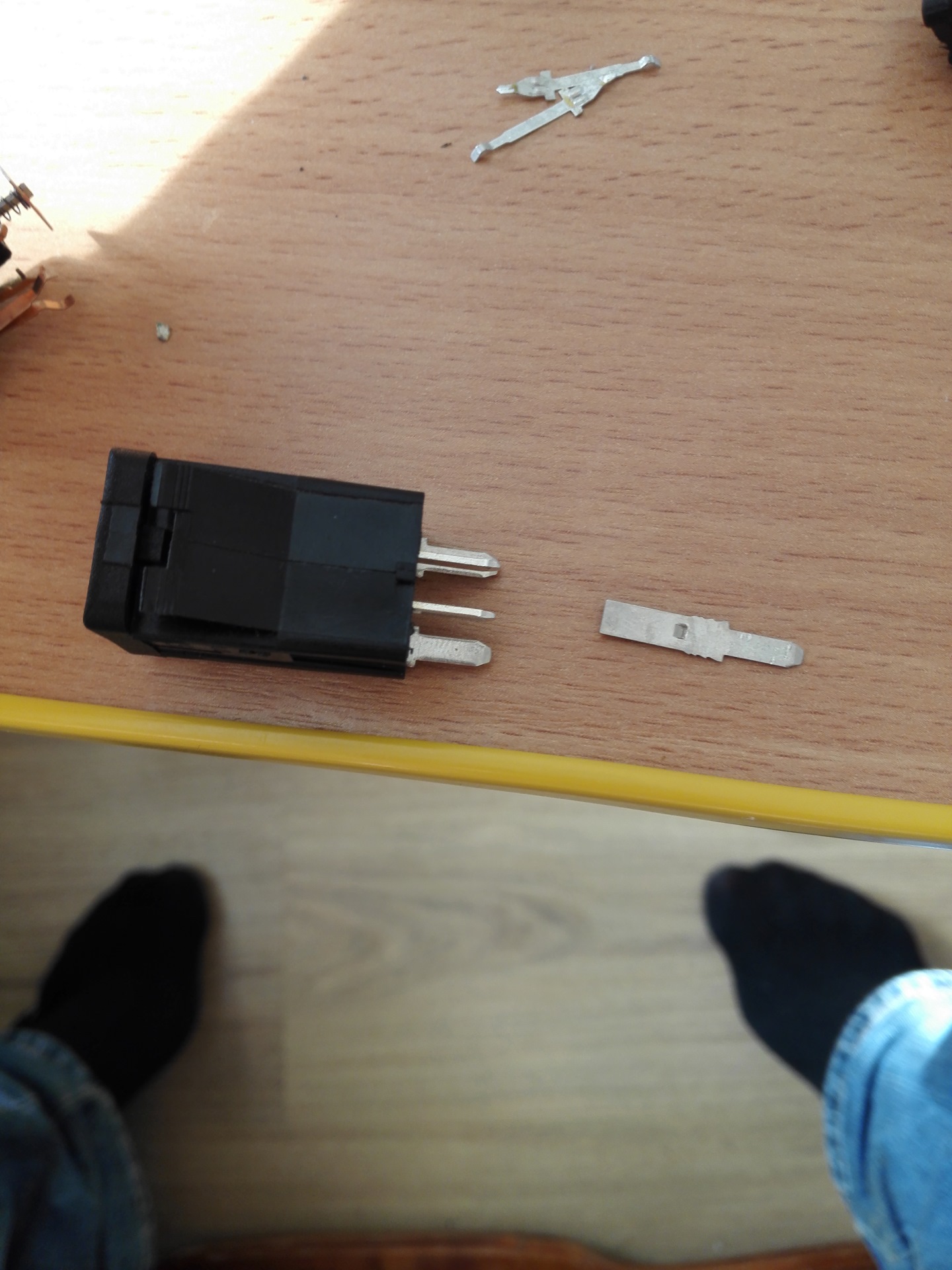

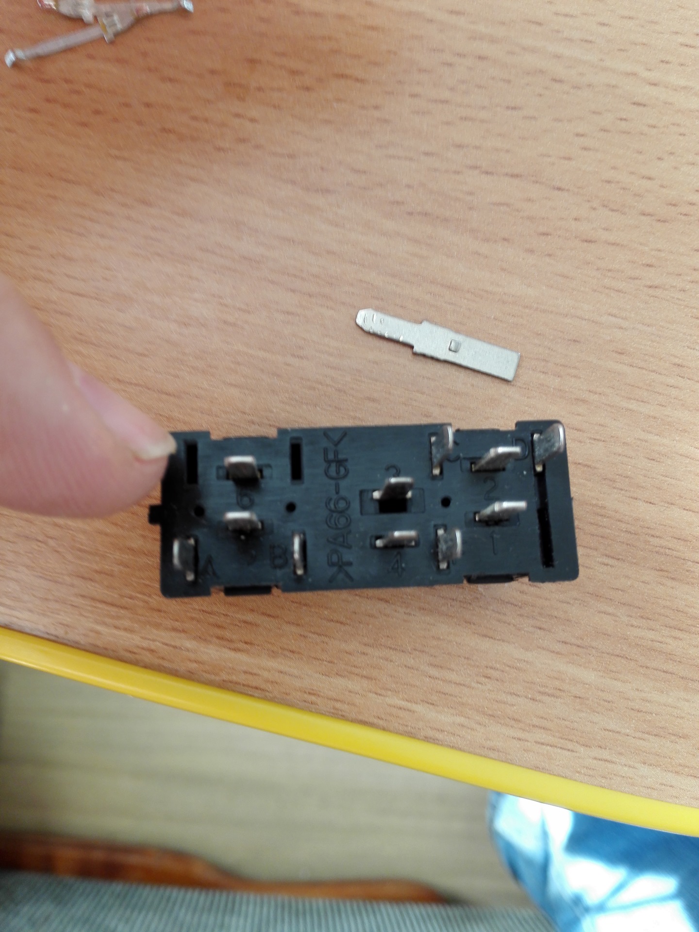

После этого вставляем модернизированную платку в родную кнопку и берем паяльник. Расплавляем припой на платке, аккуратно, не касаясь пластиковых стенок кнопки, при этом вставляя выпаянный ранее контакт на место при помощи плоскогубец. Только кроме 2х старых контактов нужно еще припаять и один новый контакт, взятый с донорской кнопки:
Плоскогубцами вытаскиваем одну клемму из донорской кнопки:
Вставляем клемму в родной выключатель, опять же с помощью плоскогубцев:
Для предварительной проверки можно подать -12В на клемму "В" и +12В на клемму "А" и новую клемму:
