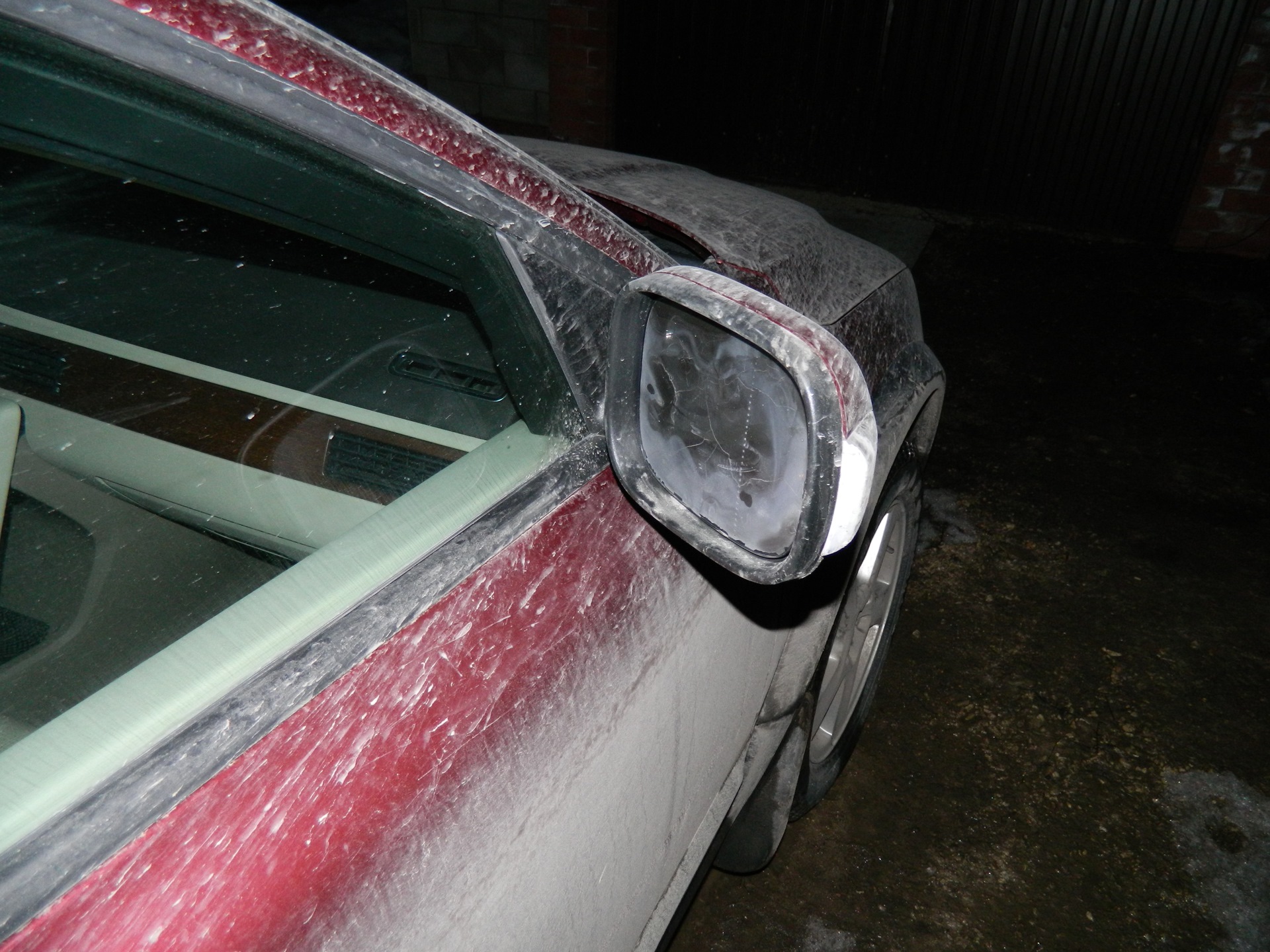

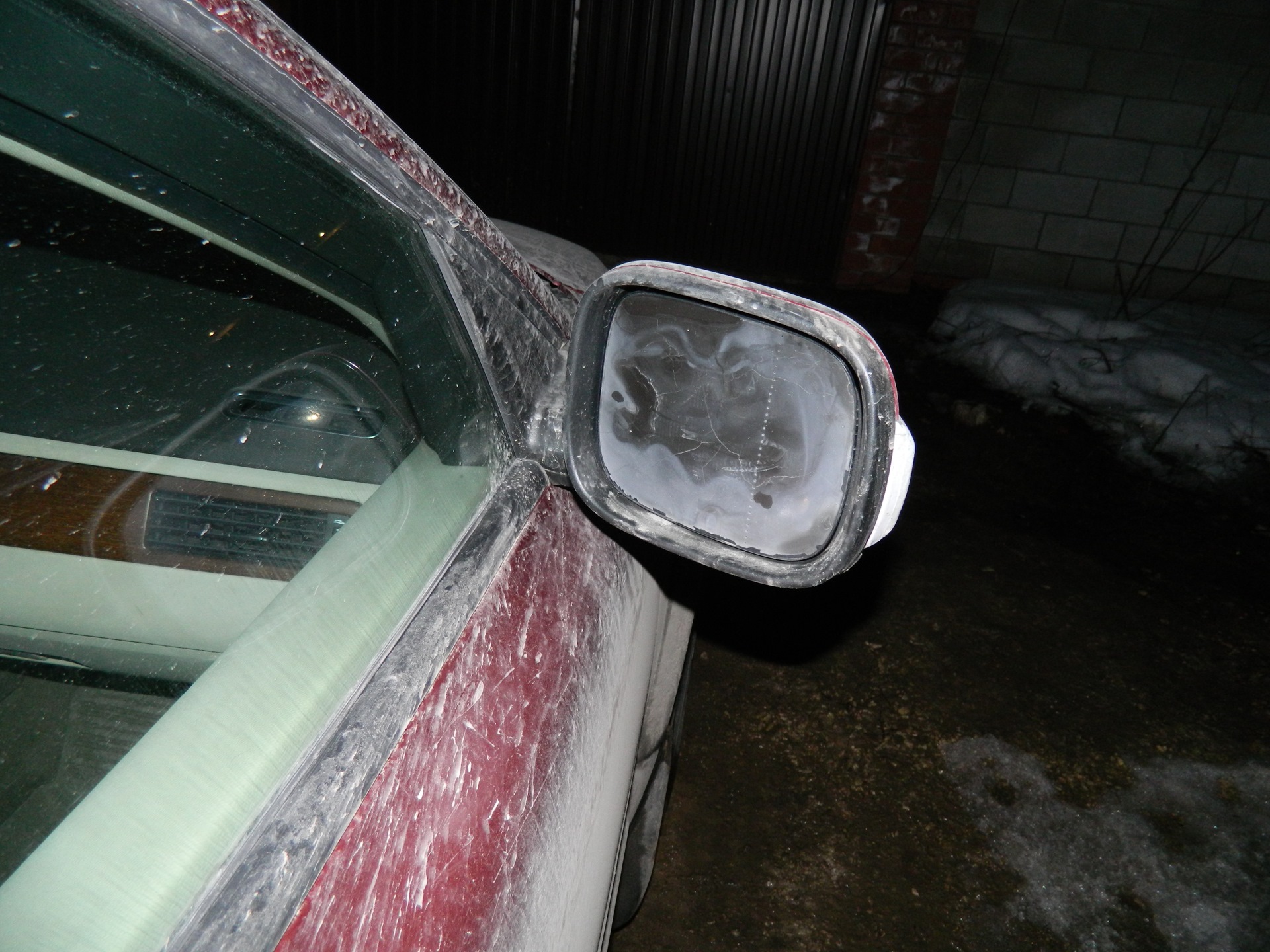

Вольво будет не Вольво, если перестанет преподносить неприятные сюрпризы.
Сегодня с утра, когда прогревал машину перед поездкой на работу, решил протереть стёкла, фары и зеркала.
Протираю всегда исключительно нежно. И вот сюрприз.
Зеркальный элемент начинает двигаться вместе с тряпкой! И остаётся у меня в руках.
Как же тяжело ездить без бокового зеркала!
Вот теперь дилемма, чем эту стекляшку обратно приклеить?

Обезжирить и на термоклей. Не тот что сопли китайские, а теплопроводный для работы обогрева
Приклеил на Клей спрей. Держит отлично, слой очень тонкий.
Знакомый косяк, сам чуть летом на трассе не потерял, вначале правое потом и левое начило отваливаться, приклеил в дороге на герметик серый для прокладок, всю зиму считай отъездил все отлично, причем и левое и правое, греются в мороз хорошо))

Так супер клей может амальгаму повредить.
этот вопрос упустил… буду думать как все аккуратно переклеить на силикон.
У меня на S40 отвалилось, приклеил на герметик или жидкие гвозди, прошло около 2 лет, обогрев работает исправно, зеркало на месте.

А по делу то остатки клея(скотча) надо аккуратно снимать, обезжиривать, и либо хороший скотч либо кузовной герметик крокодил(правда если потом придётся снимать то будет не просто).

Увы, скотч остался на корпусе, а скотч к скотчу не клеят.
Соскребсти, обезжирить
Так если не ошибаюсь в том, что осталось в корпусе, нити подогрева?
Подогрев и через скотч будет работать, но не так жффективно. Я временное решение предложил, а правильное, наверно, в сервис
Зачем в сервис? Новую стекляшку купить и поставить и сам смогу.

Себе клеил универсальным моментом. без проблем.
Клеил прямо к скотчу?
У меня и было какойто субстанцией типа 88 клея приклеено. Скотча не было, то ли это он так высох, хз. местами намазано было Выщелкни снову-пластмасску, отцепи провода подогрева, только аккуратно снимай разьемы-они с фиксатором.
Косяк явный-приклеено абы как- от времени пересыхает.
