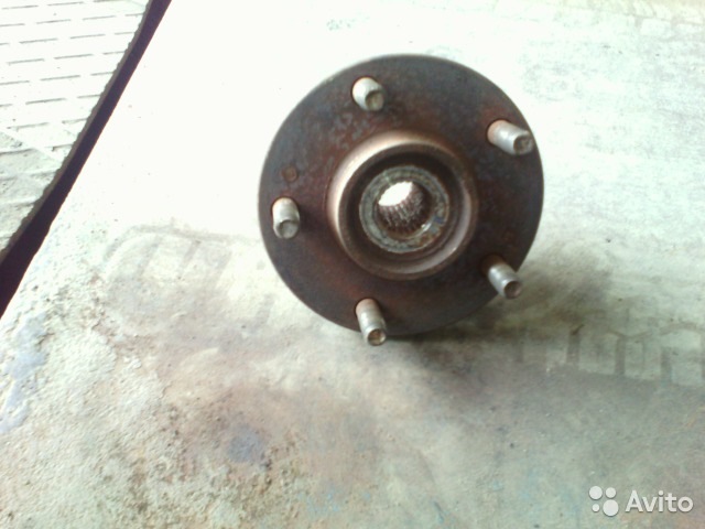

Есть ступки если надо, 2000р штука контракт!
нет уже спасибо, проще вееровские за 6000 взять да гранату вставить
timoha1000
Задние не подойдут!
Какие именно ступицы есть? Перед и зад?
Какие надо? Все есть!
Надо вкруг)на 5 шпилек.
Привод полный или передний?
На зад идеально встают ступицы от амера с абс
у нас их хрен найдешь)
Просто вроде у полного привода задние кулаки отличаются от овоща, лучше уточнить этот момент
сто пудов отличаются разлет ушей не тот
Нужно взять наружние гранаты какие-нибудь неисправные, неважно передние или задние, и стянуть ими задние ступицы.
понял, спасибо
