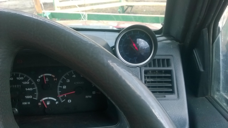

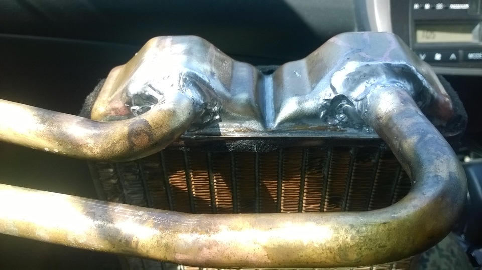

Собрался с силами, настроился и поставил купленный заранее датчик ОЖ. И после через время даванул радиатор печки. Салон медленно но верно стал наполнятся антифризом. Разобрал панель, печку, достал радиатор печки — и картина маслом! — усталостное разрушение патрубка. Трещина на стыке патрубка и самого радиатора. Отвез радиатор паяльщикам — запаяли на славу. Моя давольна!))) В салоне сухо. Показометр температуры ОЖ показывает как надо. Потом перенесу на правую стойку. Пока так закрепил.
Вот фото

Может это тоже пережёвано много раз, но ведь у нас стоит 2 датчика температуры. Один на малый круг, а второй — на большой. И, если индикатор берёт показание с последнего, то и будет казаться, что он гонит — особенно зимой, когда термостат открывается через пол часа :)
два датчика на малый круг и на большой ? Гм… в стоке датчиков три, стоят в одном месте все под термостатом, один на мозг, второй, на стрелку приборки, третий на кондей. Для точности показаний установил БК — он кажет то что видит мозг со своего датчика.
3ий на комп я не брал во внимание в данном случае. Но да, их всего 3. Не знал, что 3ий (видимо, тот, что я считаю на большой круг) на кондей. А зачем кондею? (ещё не разбирался с системой конд-ия, но надо её восстановить)
хз, если честно хз, нагуглил тока что это нужно для выбора скорости вращения вентилятора кондея.

Давно ажс патрубки стоят?как зимой себя вели?дубели от мороза?
Зимой как раз и поставил. Не заметил чтоб дубели. Мягкие, мне нравятся пока по качеству

Я сейчас езжу и смотрю показания стандартного и этого. И мне не кажется что это "свистоперделка". Стандартный показывает "погоду" всегда на всех Эскудо квадратах. Когда стандартный покажет перегрев, двига уже вклинит
ну так то она кажет температуру тока когда на большой круг открыт термос… а если его заклинит на закрытую ? стандартные датчики стоят в нужном месте и омываются сразу в нужном месте. Если есть желание видеть РЕАЛЬНУЮ температуру — датчик лучше использовать вкрученный под термос — там их два (на стрелку и кондей) которые можно использовать под свои нужды (ну или как вариант БК который берет температуру с мозга с ТРЕТЬЕГО датчика), график зависимости есть в книжке — остается тока приделать указатель :). Даже провод можно использовать родной с косы.

У мене указатель стрелочный поломался на баке при переборке приборки — пришлось вкорячить самодельный указатель — гуглится по словам — бакометр. В принципе это ацп который тарируется и в зависимости от того что натарировал кажет циферками, у мене бак ща кажет в литрах до полного бака сколько надо влить. При правильной тарировке будет казать до градуса. Но правда при наличии жижи опять же, лопнет патрубок на печку и все стрелки упадут — теплоносителя то не будет. В идеале датчик температуры надо ставить где нить в блок (в принципе родной датчик температуру будет казать более менее близкую получая тепло по металлу впуска). Чтоб сигнализировало о перегреве можно в прошивке сделать чтоб цифры моргали при высокой температуре привлекая внимание.
Про установку в блок везде читал. Для меня проблемно это пока. Можно будет сделать при капиталке движка( но по ка не планирую) А вообще очень интересно!
