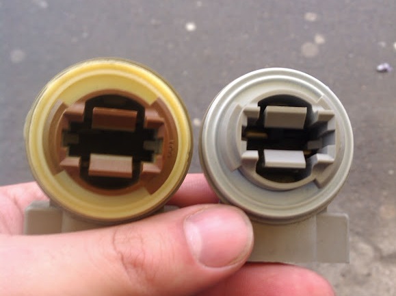

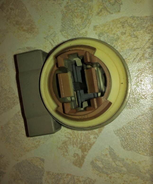

Недавно еду такой по району, всё, вроде, нормально, включаю правый поворотник и тут лампочка начинает мигать быстро-быстро. Ну, думаю, блин, опять что ли лампочка перегорела? Я же только месяц назад менял. Ну, доехал, до родного двора, вышел, смотрю — ну да, опять сзади справа не горит. Открутил фонарь, достаю оттуда патрон, смотрю — лампочка-то целая! Что такое, думаю? Вытаскиваю её, а следом за ней выпадает один язычок из патрона! Ну ёмаё! В общем, обломился он под самый корень. Отсоединил я цоколь и пошёл на удачу по магазинам запчастей на районе. Естественно, везде при виде значка "Chrysler" все делали круглые глаза и крутили пальцем у виска. Пришёл я домой и заказал этот злосчастный цоколь в интернете за одну (мать его!) тысячу рублей. Причём, интересно, что по номеру с цоколя (95023L)бьётся цоколь за 1600р. Но, погуглив немного, обнаружил, что подходит цоколь с номером 68060364AA от какого-то Dodge. По крайней мере, это если верить интернету. В общем, заказал. Как получу на руки, так и станет ясно.
Задумался, что надо бы поставить светодиодные лампочки. А то и новый цоколь так же закоптится.

У меня левый иногда глючит, что бы я с ним не делал. И усики подгибал в цоколе, и на лампочке. Периодически глючит. Но подойду, стукну по фанарю, хоб-лэй лалалэй, все заработало! Вот такой у меня забавный Кузян )))
Наверное, лучше запастись на всякий случай новым цоколем, чтобы не было вдруг сюрпризов.
