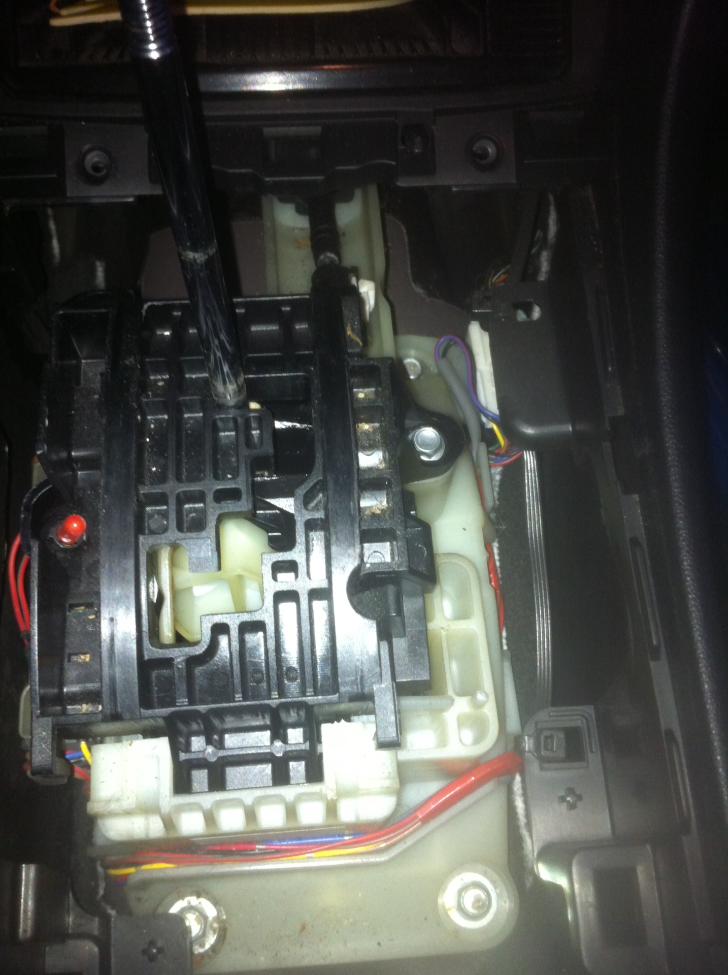

Подскажите пожалуйста как подтянуть тросик АКПП на Мазда 3 2007 года.
До тросика я добрался, но вот сам процесс "подтягивания" нигде не могу найти…
В паркинг не ставится машинка.
А если и ставится, то далеко не с первого раза… (((
Точнее ручку АКПП поставить дает в положение "P", лампочка не горит.
И потом не заводится (только с нейтралки).
Фото прилагаются…
Знающие люди — помогите пожалуйста, ибо поломать не хочется…
Заранее БЛАГОДАРЮ !

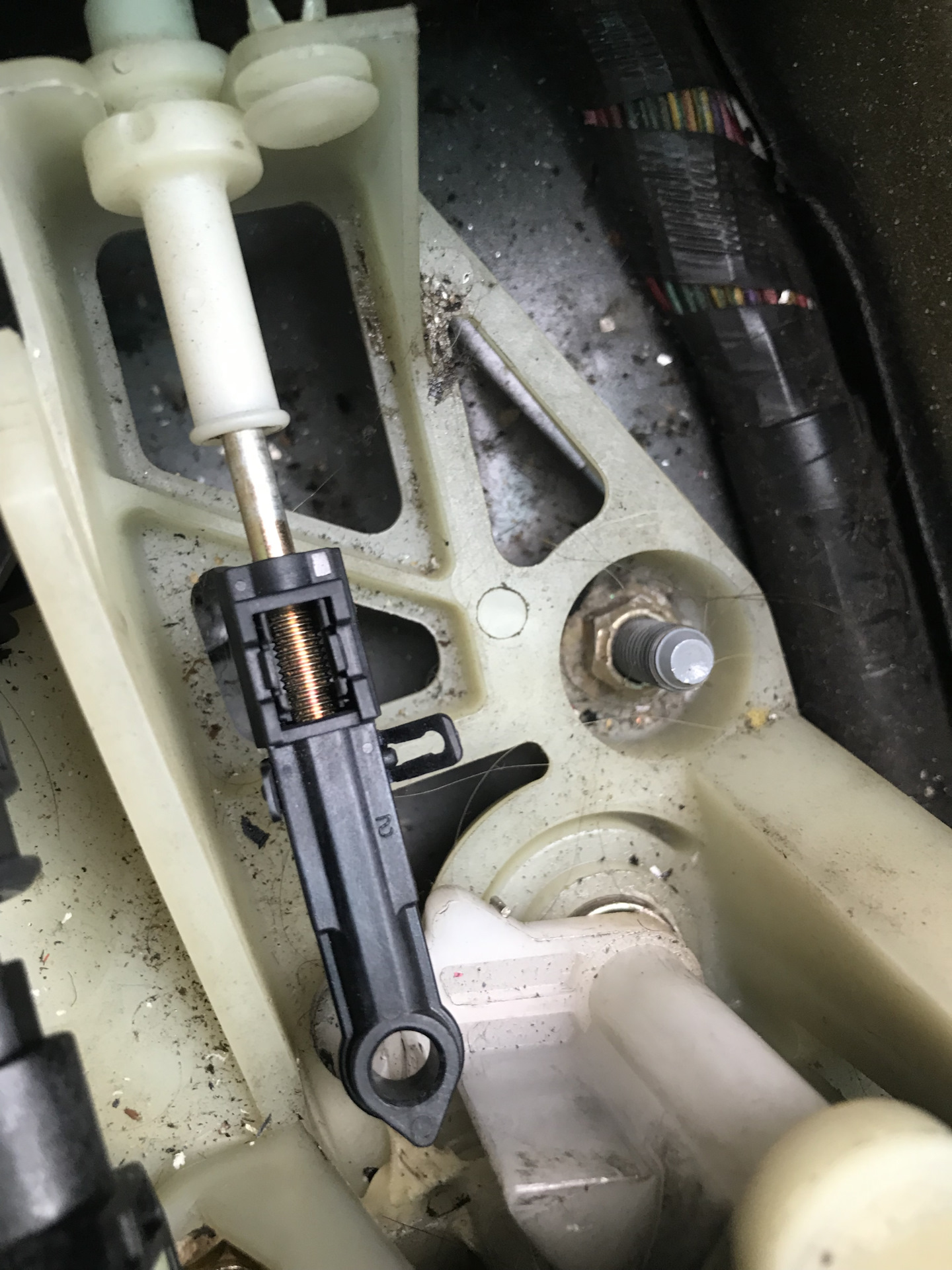

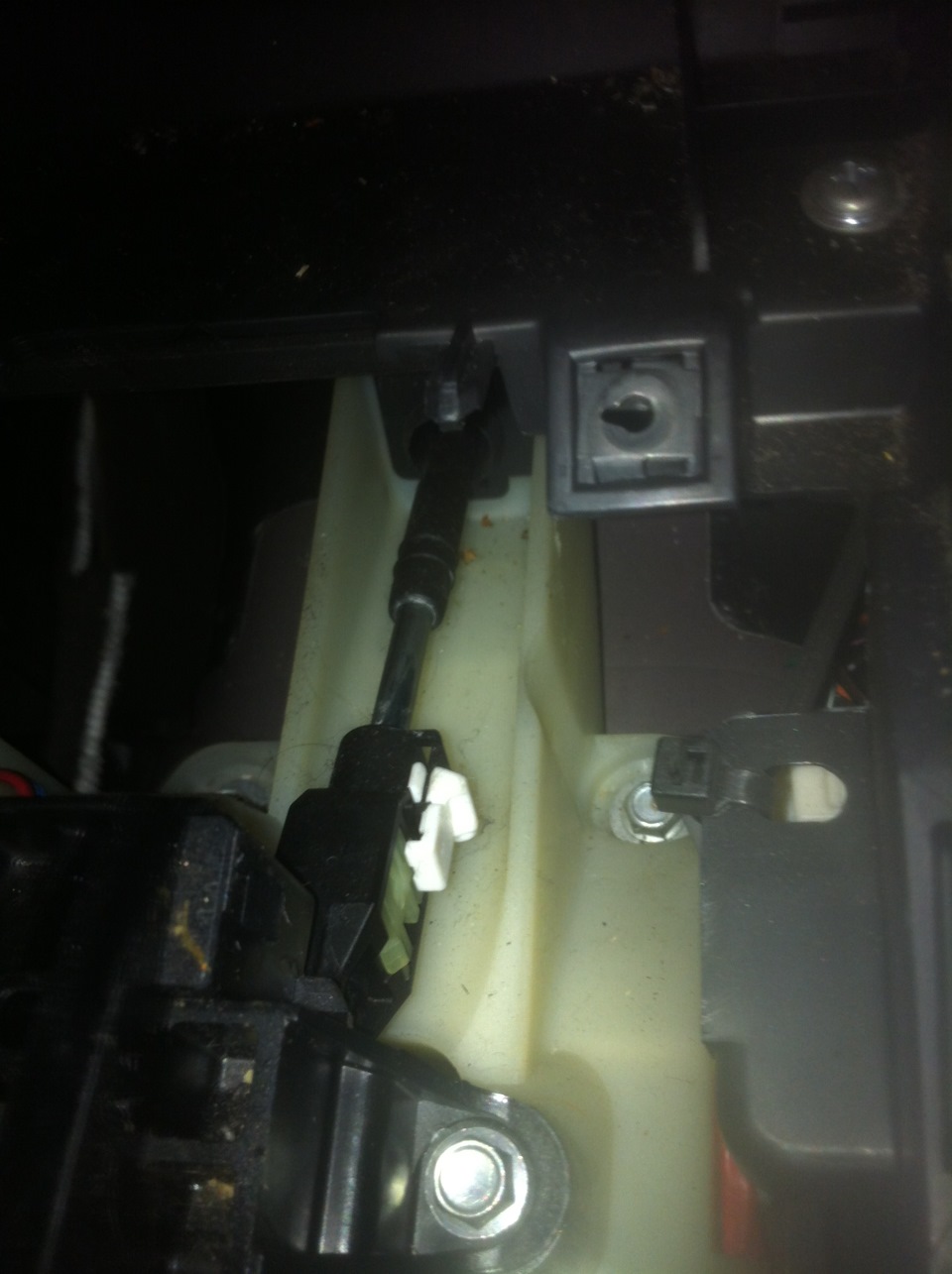

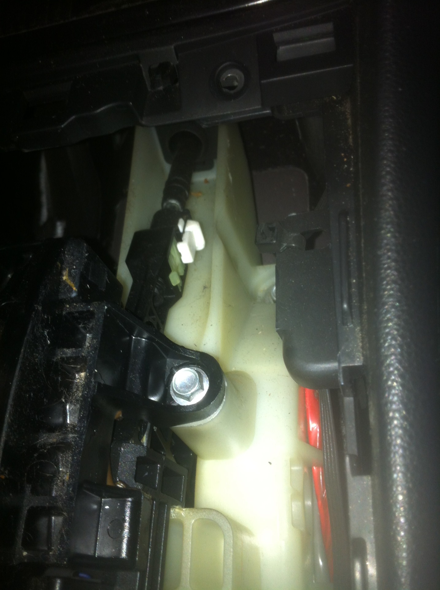

Вот что нашел на форумах:
— "хитрая защёлка на селекторе в салоне. буквально на пару миллиметров нужно сдвинуть. снять подстаканники, снять облицовку КПП выкрутить 2 самореза под частью с кнопками и прикуривателем, вытащить её, можно не отсоединять, завалить набок в ноги пассажира, и фиксатор будет видно"
— "Делать это в N. Защелку дернуть, чтобы она выскочила, немного потянуть рычаг в D и защелку застегнуть "
— "да без разницы в каком положении это делать. я делал в "Р". нужно отстегнуть фиксатор… немного сдвинуть тросик. потом защёлкнуть фиксатор, главное попробовать на не заведённой машине при включённом зажигании, правильно ли горит индикация во всех положениях селектора. "
