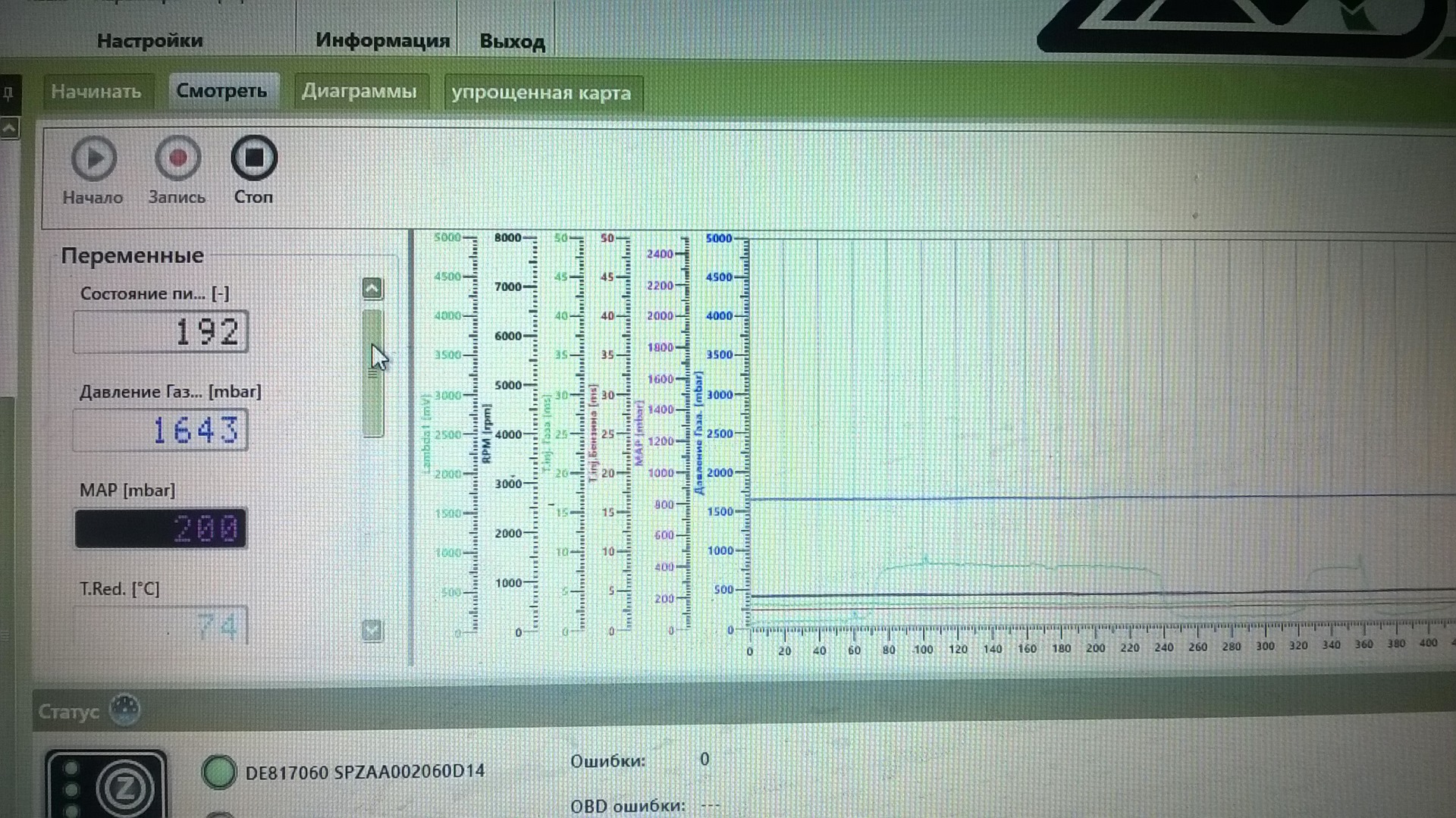

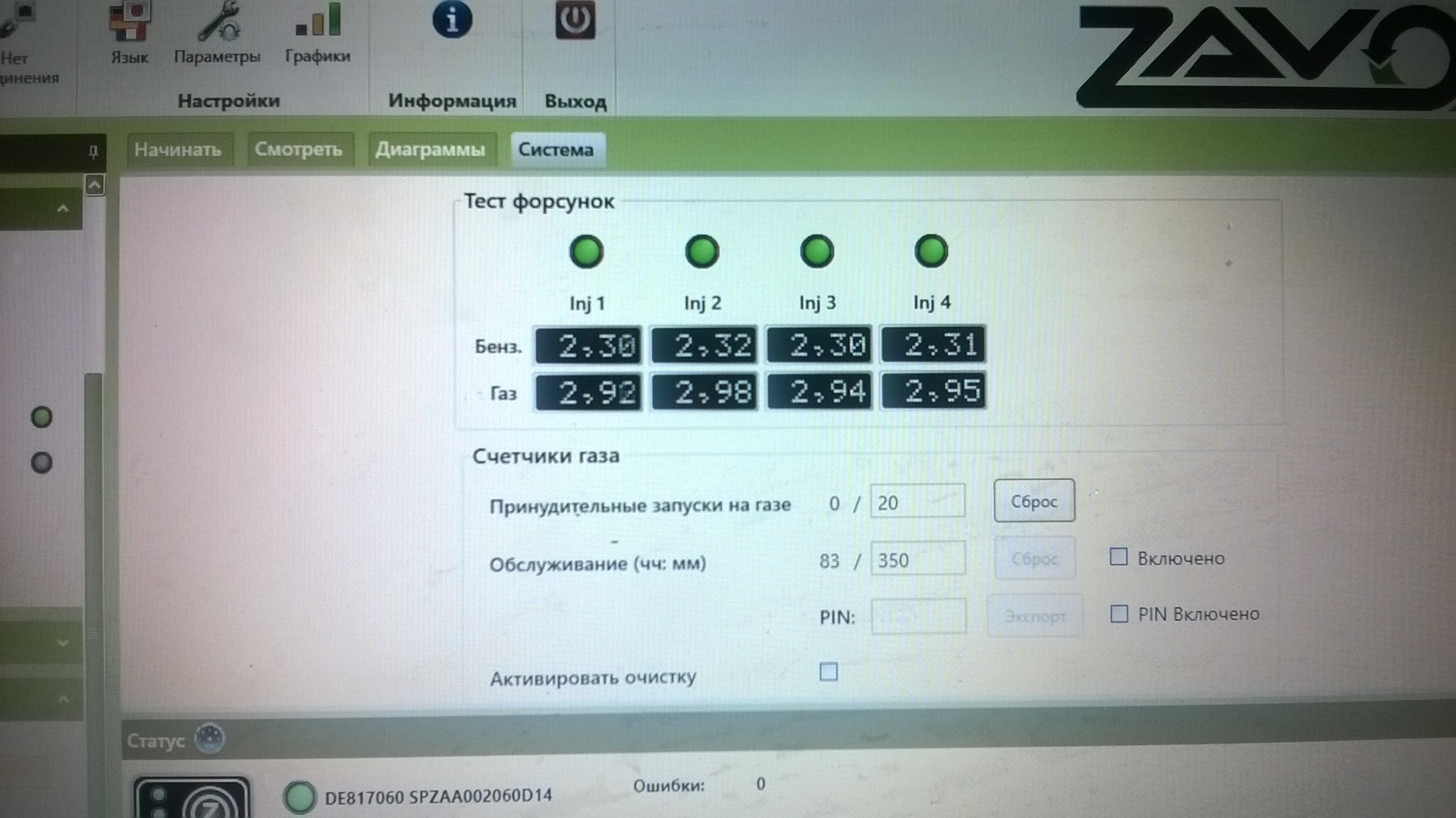

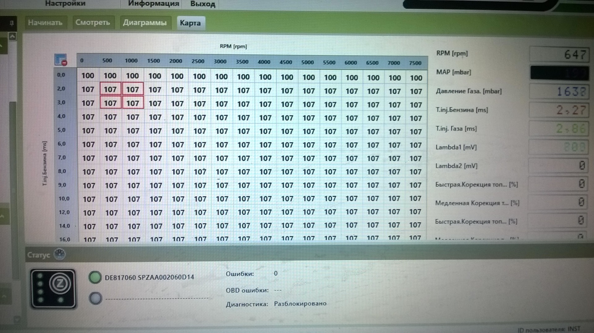

Подключился к газовому ЭБУ и начал смотреть время впрыска БФ и показания ДК.
В ремя впрыска БФ — 2,27 мсек., ГФ — 2,86 мсек. Никакого криминала.

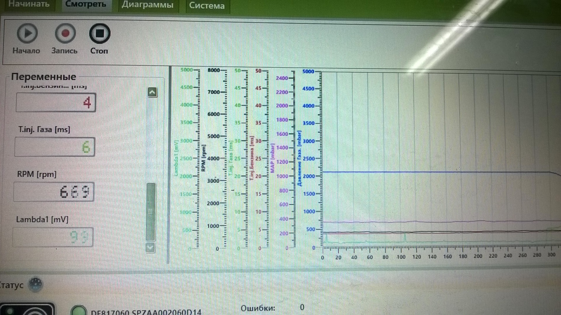

Но через некоторое время все изменилось.
Напряжение на ДК было 48-68 мВольт. Всегда бедная смесь. Получается ЭБУ всегда богатила смесь, соответственно время впрыска БФ увеличивалось, выходили из строя свечи. Были всегда черные.
Время впрыска ГФ доходило до 5,7 мсек.

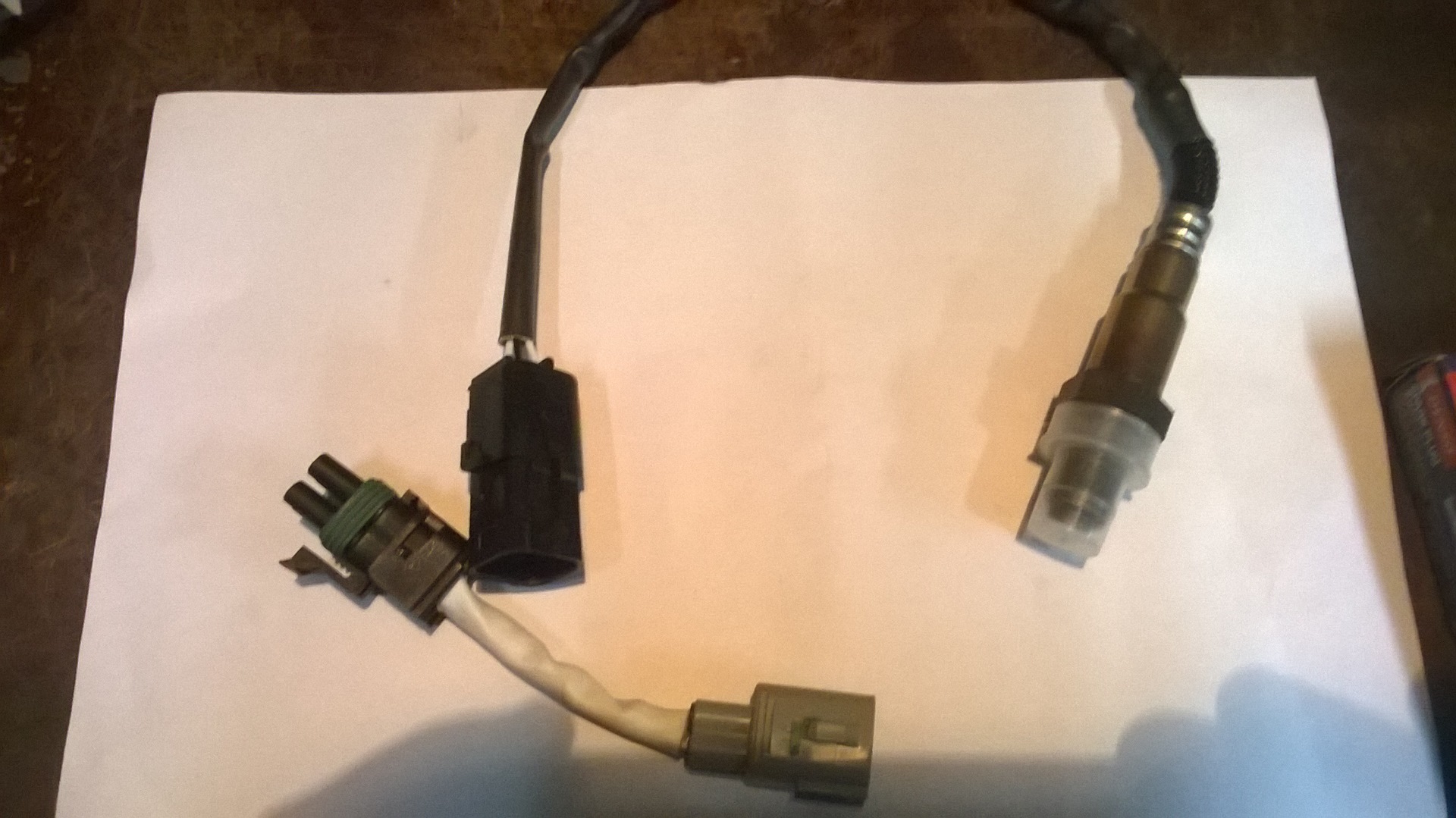

Заказал в Эксисте ДК Bosch 0 258 006 537 от ВАЗа за 2087 руб. В магазинах он стоил почти 2600 руб.
Интересно вот заменитель Bosch 0 258 006 454 для TOYOTA стоил 5603 руб. и он Made in Russia, а вот Bosch 0 258 006 537 Made in Germany. Сопротивление подогрева, два белых провода, у обоих было 9 Ом. Отличие было лишь в разъеме и длине проводов.

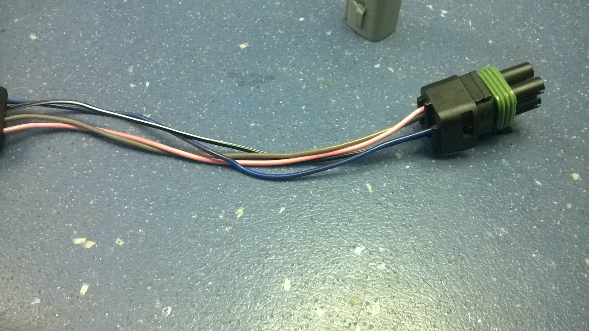

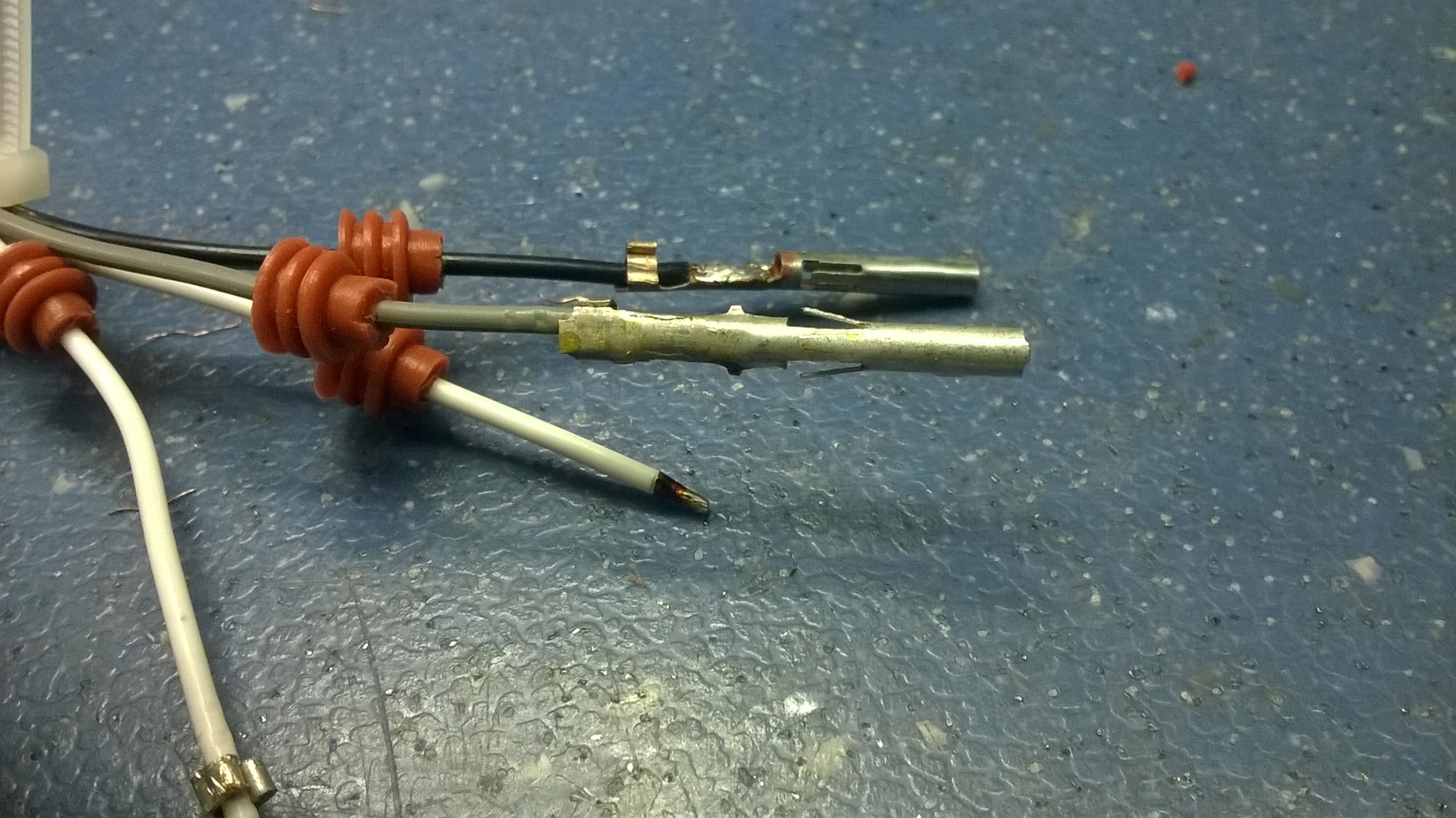

Купил еще ответную часть разъема ДК от ВАЗа.

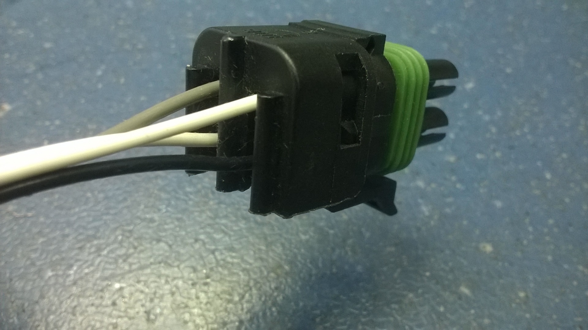

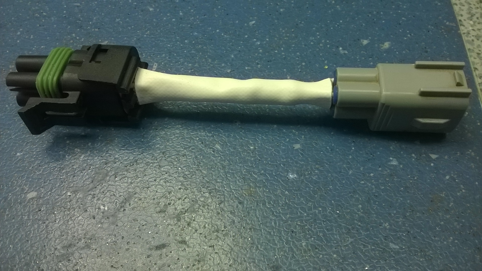

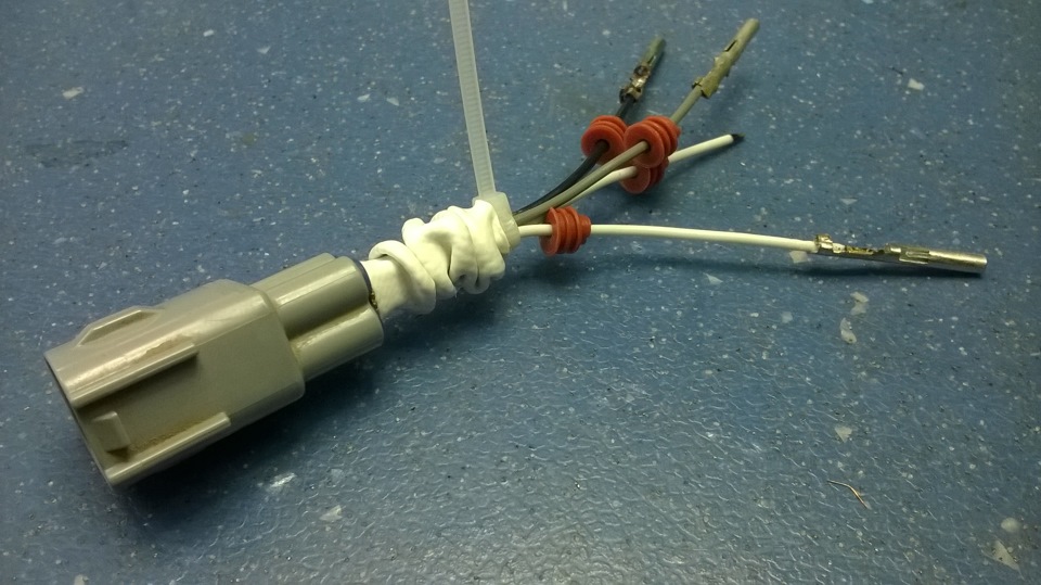

Отрезал разъем с проводами от старого ДК. Вытащил контакты из разъема от ВАЗ и припаял к проводам разъема от старого ДК.

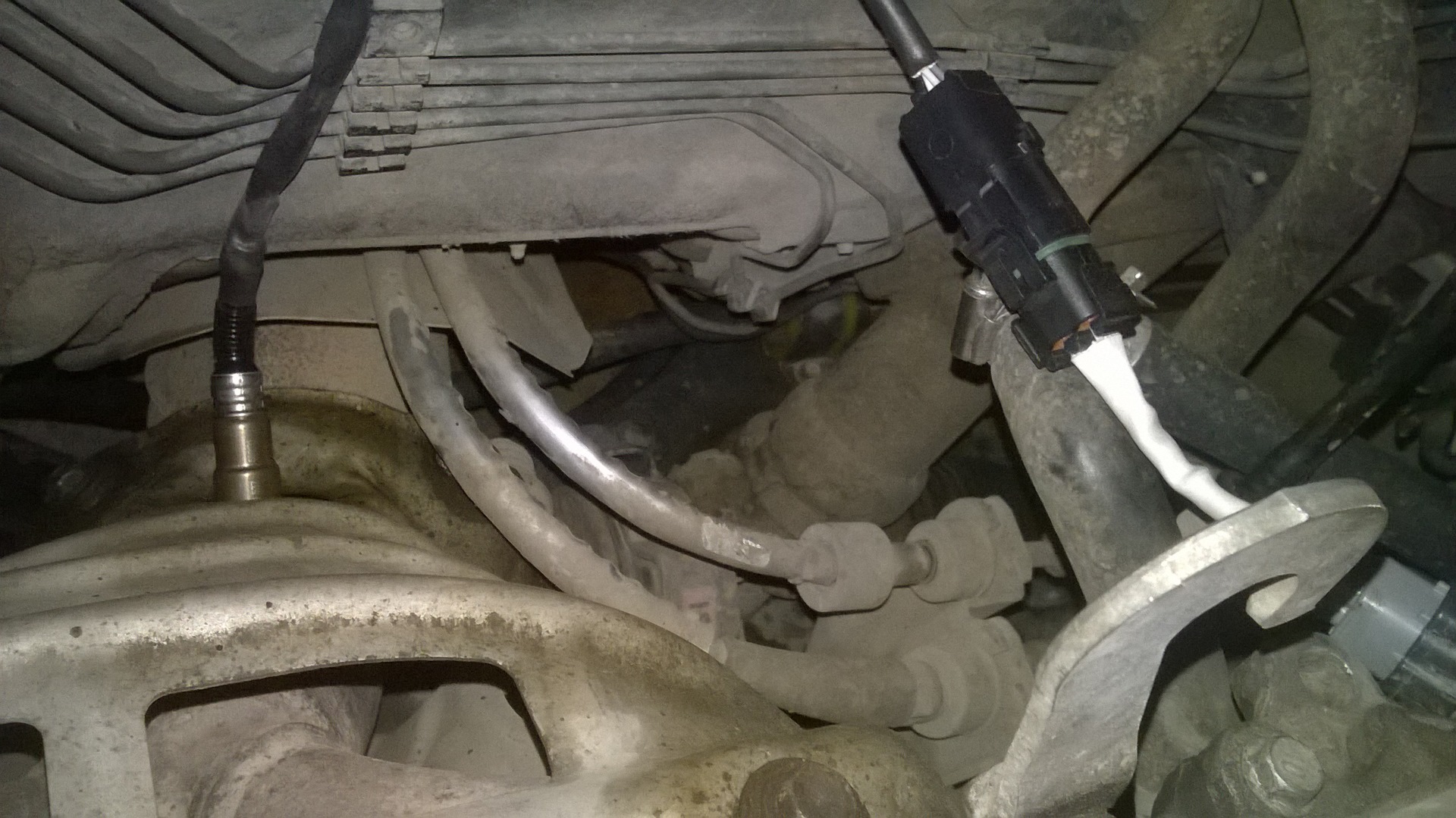

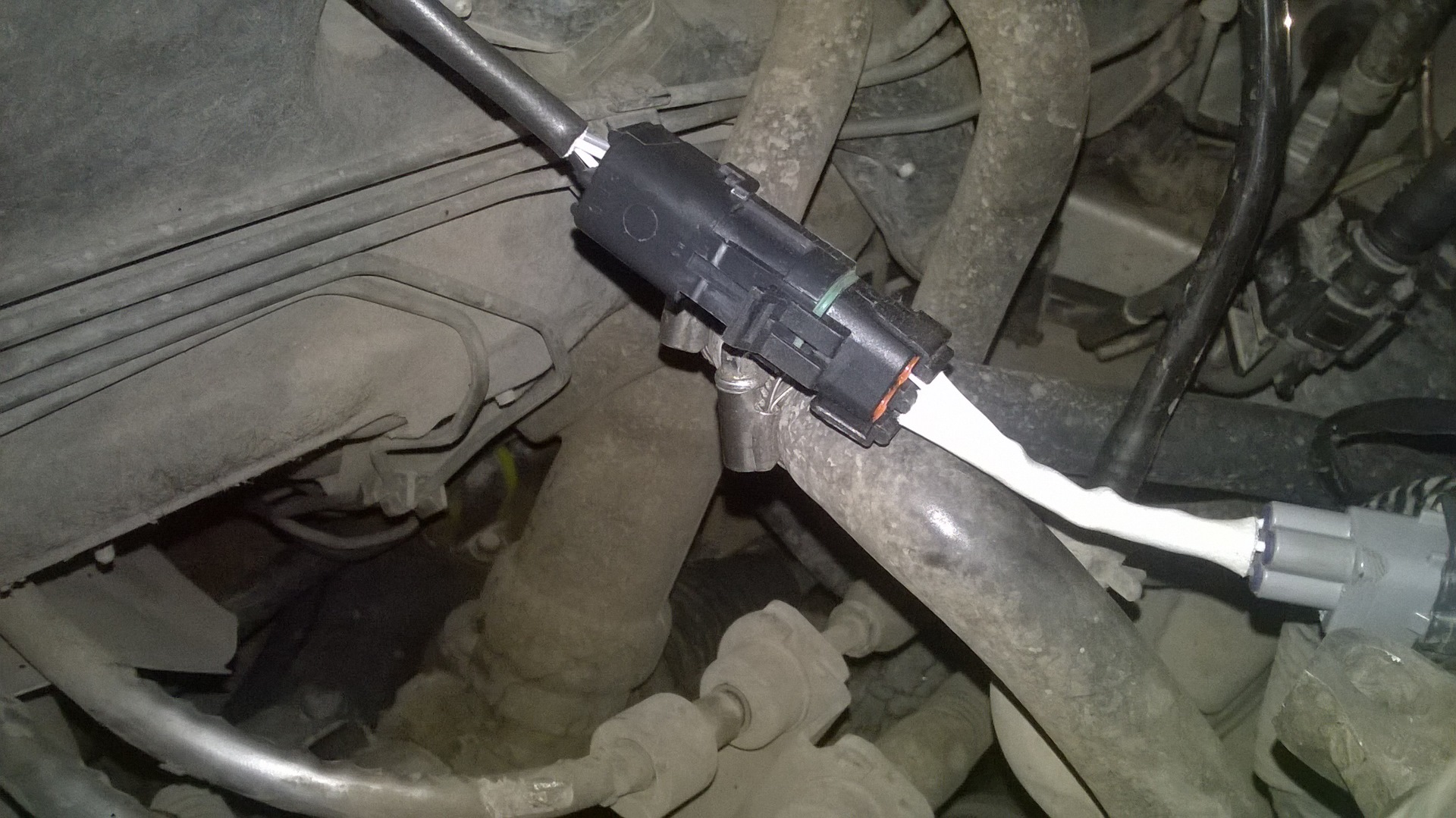

Вставлял провода как на фото.
Несколько фото как получилось:

Так какой датчик вышел из строя. Верхний или нижний?
ДК до католизатора (первый), а ведь на последних фото это видно. Второй ДК не участвует в образовании топливной смеси, он только для диагностики катализатора.
