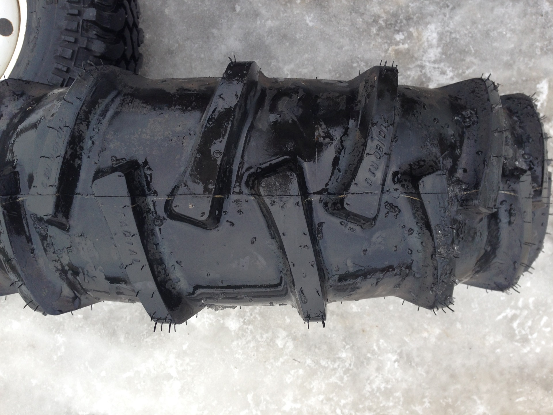

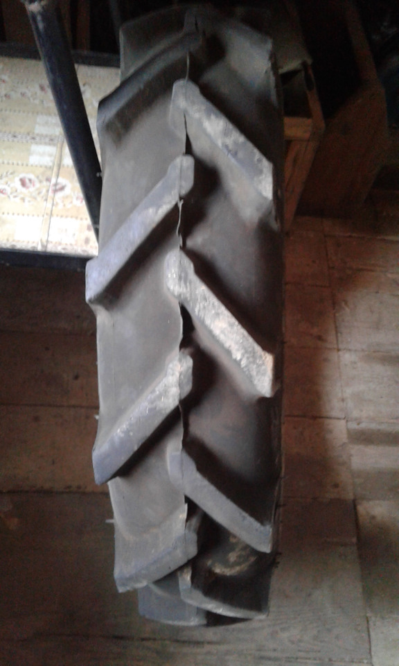

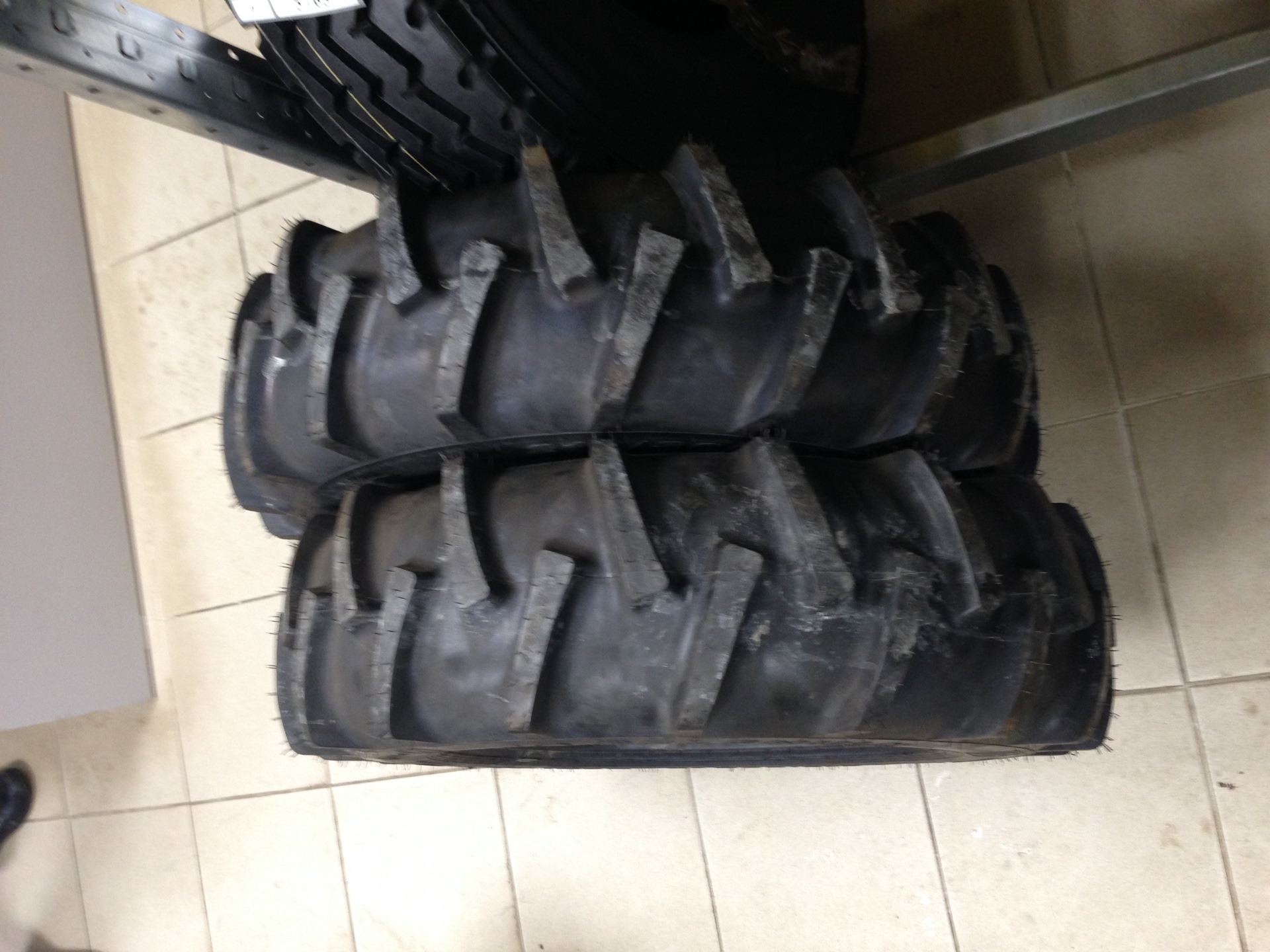

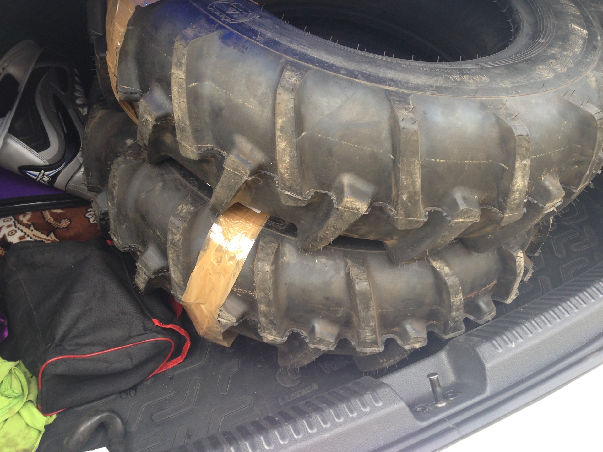

Всем привет! Наконец то собрал первый постоянный (весна, осень) комплект для своей нивы. Давно вынашивал мысль о тракторах на ниву, много видео просмотрел, много литературы прочитал. Выбор тракторов большой, но одна меня зацепила. Обзора про неё вообще не нашёл. Резина БЕЛ-166, 2 баллона взял в Белгороде по 3200 за баллон, и 2 баллона в Твери по 3700 с доставкой. После того как купил первую пару в Белгороде, через неделю другую начал искать вторую пару и даже запаниковал, так как в России она была только в Москве и Твери. Москва только самовывоз и с юр.лицами, а Тверь согласилась на ТК.
28.01 первую пару взял
29.02 вторую пару взял

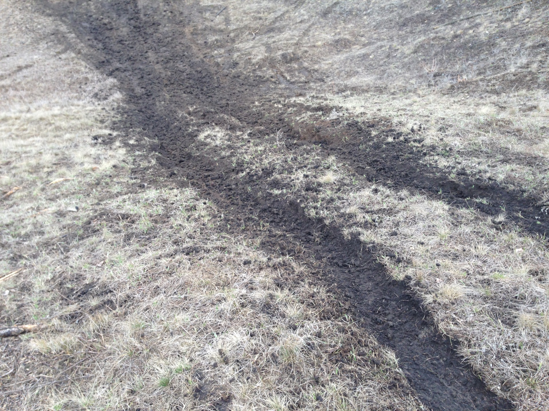

Испытания "Тракторов 210/80 R16" проводил в сравнении с "сафарями 540 235/75 R15" и "Свфарями 500, 31"
Результат колоссальный, такой проходимости я не ожидал.
Плюсы резины:
-Проходимость
-Вылазит без проблем из колеи
-Мягкость
-Стоимость
-Очищается на раз (даже в пахоте протектор не забился, да и вообще за 3 дня испытаний не разу не видел что бы забило протектор)
Минусы резины:
-Крейсерская скорость 60 км/ч
-Я думаю "стираемость"
Пока больше минусов не выявил.
Что касаемо моих испытаний; крутые подъёмы берёт хорошо лиж бы двигло тянуло(теперь думаю о кит комплекте в раздатку), в пахоте прёт как танк чистится быстро даже на малых оборотах, в болотах тонет НО в натяг пробуксовки колёс нет поэтому идёт уверенно, глина протектор не забивает идёт уверенно.
Будем продолжать кататься, в БЖ буду описывать её далее, но пока отзывы о ней только положительные!

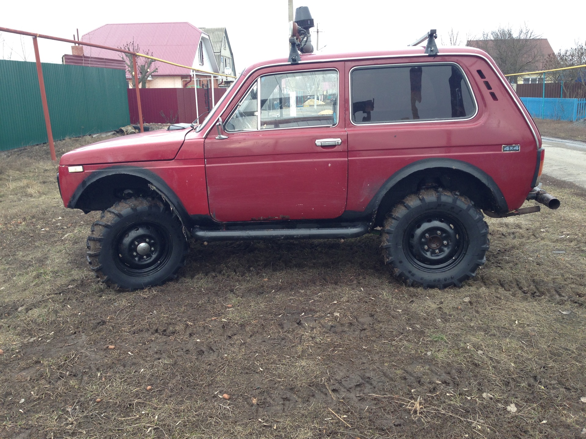

Кроме резины, нашёл свои старые диски на 16, зачистил и покрасил на скорую руку, получилось не плохо
Всем спасибо.

Здорова. Про трактора, я считаю что если ниву использовать для вылазок, покатушек, или по местному бездорожью в общем на короткие расстояния то резины лучше не придумаешь. Про установку и нюансы: рычаги надо усиливать, передний мост отвязывать, ступицы с двухрядным подшипником ставить, ну и желательно понижайку 1к3. Можно установить и на стандартную ниву, но ездить придётся только внатяг. Про слойность, бери 4, т.к. травится она до 0,5 и норм, и прочности достаточно. А на 2, плющиться будет сильнее но потеряешь в прочности. Тут если собираешься по болотам то 2, а если в основном грязь, леса, поля то 4.
WV-Alex
Планирую только для покатушек, если нормально ездить не внатяжку, порвёт все, и тяги, и редуктора, если в стоке?
Если не в натяг в стоке, то первые скорее полетят короткие тяги, потом привода, потом полу оси.

Добрый день! тоесть на стандартную ниву с лифтов в 50 мм такая резина убьет подвеску так?
Гарантировано! Резина станет без проблем, но всё расшатает очень быстро и порвёт во всех слабых местах по очереди.
Спасибо за ответ! У меня к моему удивлению уже палку меж двух гранат порвало! на обычной резине, так что я задумался по повду таких колес, а стоит ли ? =)))
Только если планируешь всю подвеску усиливать а потом только для бездорожья использовать.

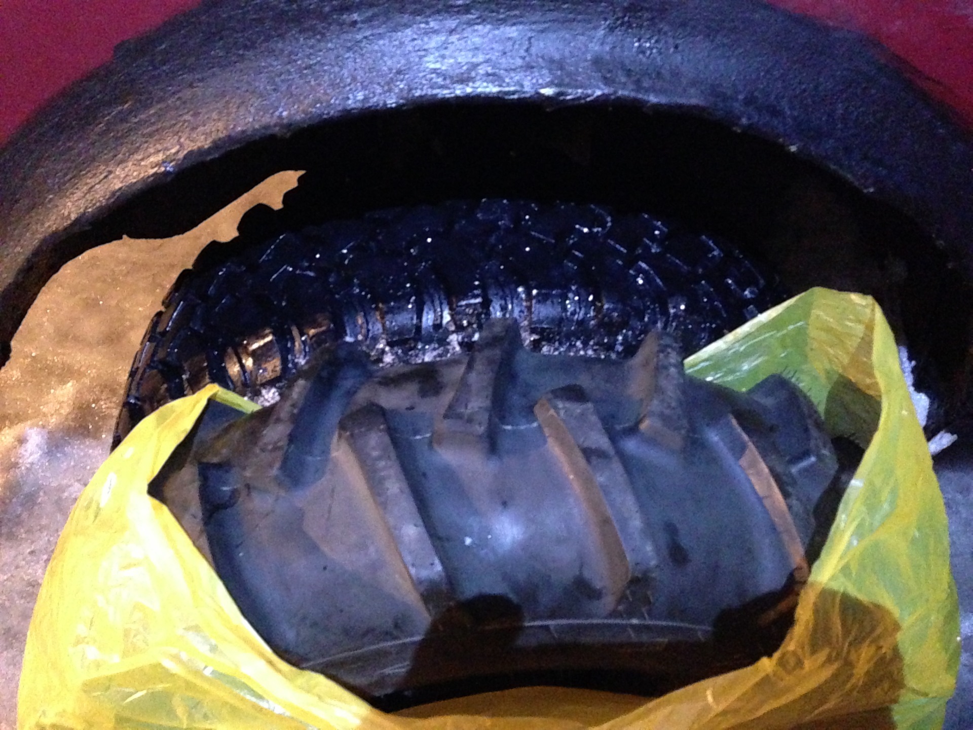

Привет. Нет, только резать, спереди при повороте руля упрутся, а сзади в принципе в арку они влазят лиж бы они были на стандартных дисках
Здравствуйте! Подскажите хочу взять фбел-253м, они на сток ниву хорошо виоде встают. После этого поста заинтересовали БЕЛ-166. Они так же встают на сток ниву и ничего не чиркают не задевают? Или надо лифтовать, резать арки и тд
Привет. По любому будут цеплять, надо минимум полставки перед-зад. Без нихникак не влезут.
А 253 норм влазят?
Когда я эту тему лопатил, все говорили влазит без проблем.

Спасибо. Блин резина реально жесткая. Ходовка еле еле её тянет.
Ходовка или трансмиссия?) гребет норм?) есть видео?
ходовка вроде живёт а вот трансмиссия выживает еле еле. видео только в БЖ
это арки резанные или она такая мелкая непойму))) 30 дюймов есть?
я зрею на трактора.пока хочу митас 04 тс, но останавливает диаметр.
хотелось 15.
какой у них вес-известно?
Привет. Арки резаные, собранное колесо на заводской штамповке R16 28кг.
Dep-st
хотелось 15.
Размер 29,2"
а они трут где внутри?вылет стандартный не маловат
учитывая что арки у меня вырезаны под 31" трут только в том случае если колесо уходит внутрь арки (в районе пружины), и трёт при полном вывороте колеса об поперечную тягу. Вылет маловат, но сойдёт. Под 31" буду искать диски по любому.

ваша тракторка 215 ведь? нива переварит, а бел-161 — 265мм, на ней всё рвётся.
У меня 210/80, 161 побоялся. Ходовая не выдержит

Вес Бел-166 210/80 R16 на заводском стальном нивовском диске — 28,7 Кг.
Вес Форвард сафари 540 235/75 R15 на заводском стальном шнивовском диске — 26,5 Кг.

У меня по началу стояли Бел -253м, проходимость конечно супер, но ездить нужно очень окуратно. Первым слабым звеном оказалась Р.К., затем на следующей покатушке разорваро диф. заднего моста. Тек что газом под нагрузкой советую не увлекаться. На асфальте на 60 км/ч машина начинает плавать, лететь над дорогой.
Как минимум должен имется реечный домкрат, патаму что закапываются эти колёса моментально.
А так шины — отличные.
По трансмиссии согласен, боязно. По скорости не согласен, 60 комфортная скорость на ней. Вот 90 уже плавает. Давление у меня пока 1,5 атм. Домкрат имеется. 253м рассматривал, но захотелось злее протектор, шире и повыше. На самом деле, я нигде не нашёл о Бел-166, так что будем испытывать=)
На Бел -253м ограничение скорости на шине 30 км/ч. На Бел-166 сомневаюсь что больше.
ограничение такое же 30 км/ч. Но гул стоит до 40км/ч. Дальше тише. При 60 км/ч управляемость хорошая.

Размер шины 29,2". Трактора на 31" она не потянет=))) порву всё. Её большой плюс она практически не роет, зацеп едрёный.
