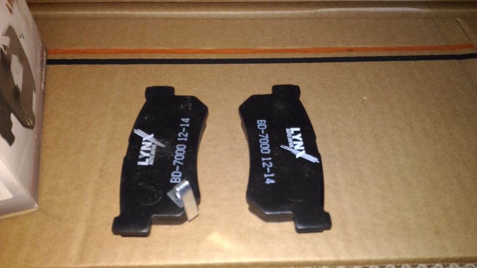

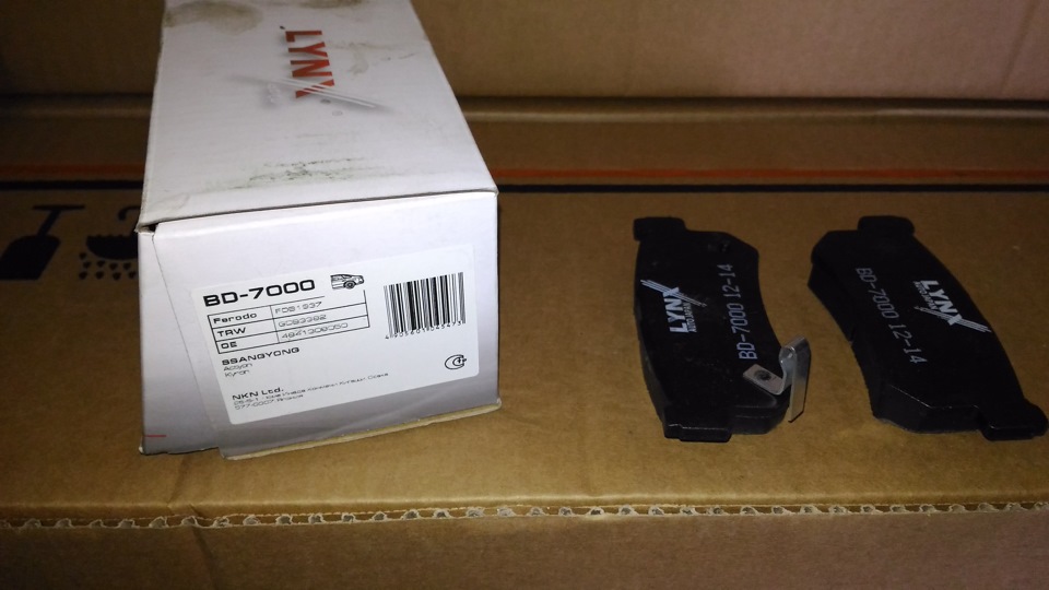

Услышал я у своего Кирюхи на днях поскрипывание, доносящееся с задней правой стороны. Свист при торможении усиливался. Зная, что колодки сзади доживали свое время, ещё осенью были прикуплены неоригинальные — производства фирмы Lunxauto: артикул — BD-7000. Колодки имеют ограничитель высоты колодок(свисток) и не имеют антискриповой пластины, поэтому используем свою переставив со старых колодок.

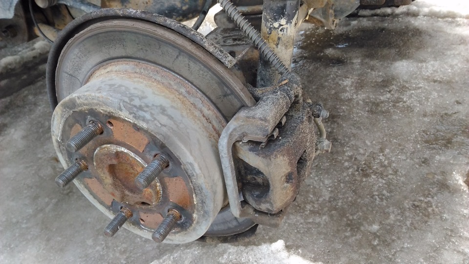

Ставим "противооткаты" с противоположной стороны. Срываем гайки на колесе и поддомкрачиваем нужную сторону. откручиваем колесо полностью и снимаем.

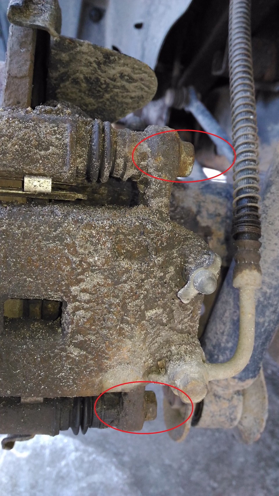

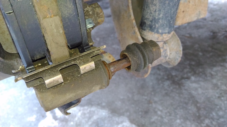

Далее, нам нужны два болта на суппорте (показал на рисунке).
Очищаем все от грязи и один болт ослабляем, второй выкручиваем. Я выкручивал нижний, на верхнем оставался висеть суппорт. Отверткой подцепил скобу, сдвинул и вытащил старые колодки. Как и предполагалось, сработал ограничитель на правой стороне, он и издавал тот скрип…

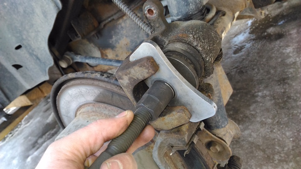

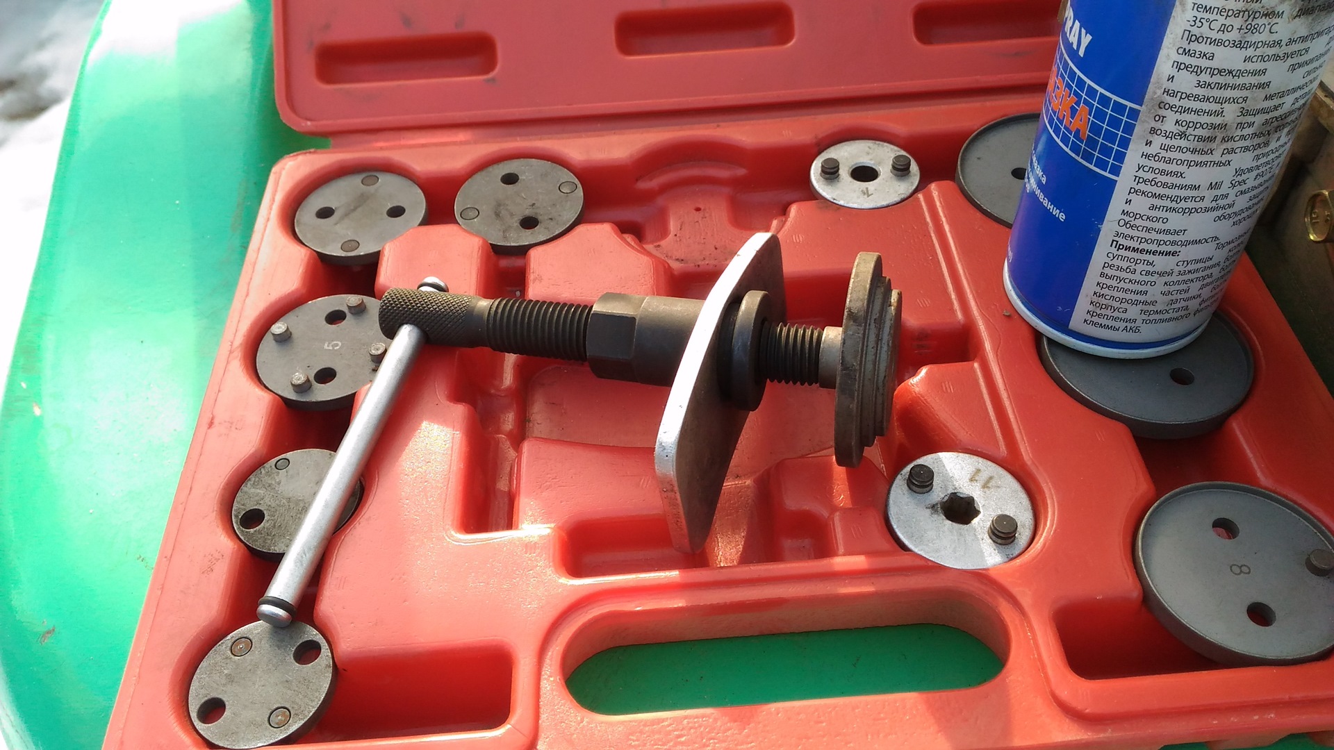

Далее нам надо вернуть суппорт в начальное положение. Я использовал вот такое приспособление.
Бачок с тормозной жидкостью не открывал — цилиндр суппорта и так прекрасно вернулся в крайнее положение. Не забывая поставить антискрипную пластину со старых колодок на новую, устанавливаем новые колодки на свои места. Подошло все прекрасно.

Хороший отчёт. Суппорт ты отворачивал правильно. Если выкручивать верхний, не хватает длины шланга, особенно для задранных машин. Колёсные шпильки мажу графиткой, а направляющие суппортом синей смазкой от LM.
Уже много лет шпильки мажу медной. Про длину шланга подправлю сейчас.
