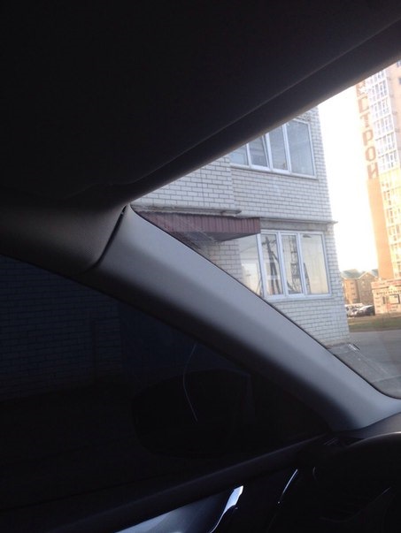

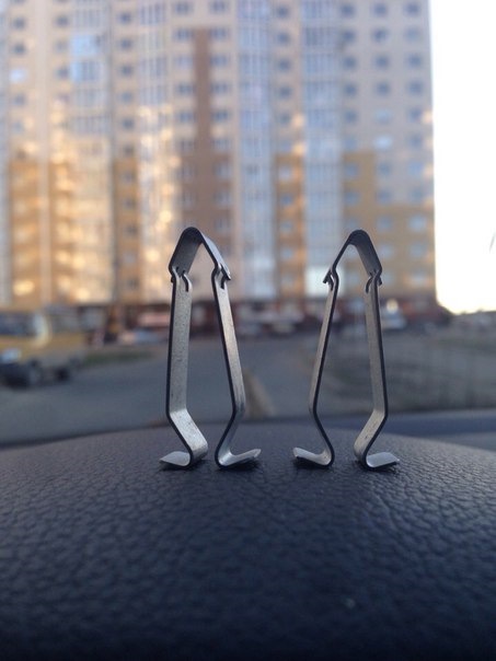

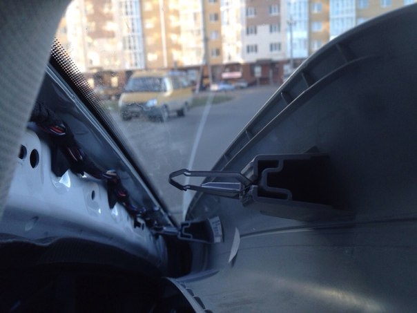

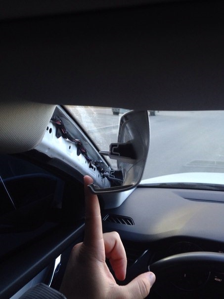

Всем добрый день! Сел в машину завел сидеть жду пока прогреется что бы дергать с работы домой, и черт меня дернул посмотреть на переднюю стойку со стороны водителя, она как будто бы отошла и вообще не держится, Я её легко смог снять в чем дело не могу понять?, залез же в интернет начал рыскать по нем и наткнулся, что надо заказывать клипсы на стойку, нашел сайт где можно на картинке разглядеть, что куда и как крепится, заказал по номеру детали, подождал несколько дней и они пришли, таким образом исправил недостатки свой красотки.Да может кому интересно искал все на этом skoda.ilcats.ru/ сайте 8P0867276 номер зажима

странно почему на конвейере не поставили…
Российская сборка
Тоже самое, в передней правой стойки не было клипс с завода, поехал к ОД, очень удивились, смотрели, фотографировали, потом все же сделали типо по гарантии))
на тяп ляп сделали (((

А снимаются то как? Просто через усилие дергать?
Да без фанатизма дёрни и все
Dmitry880
Да

Выложи номер клипс
8P0867276 называется зажим
Спасибо
