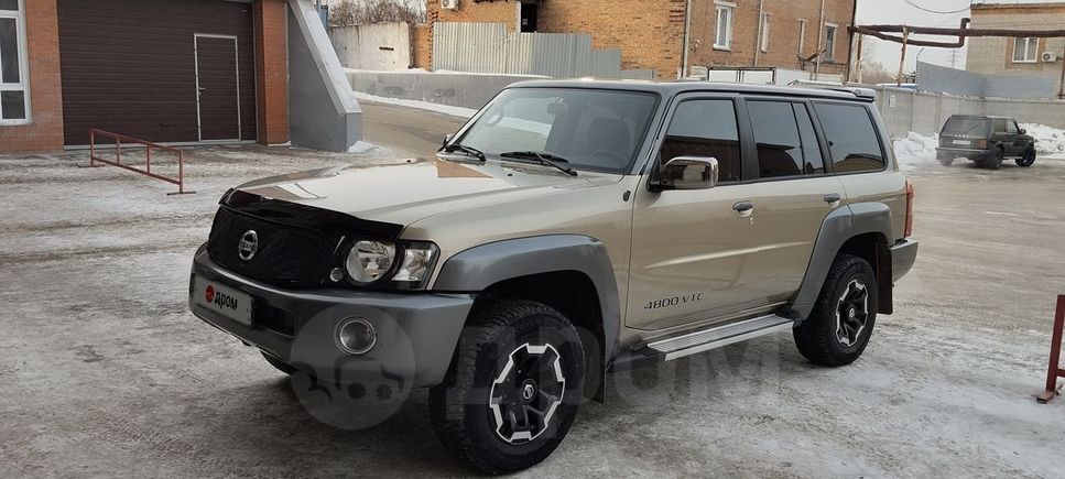

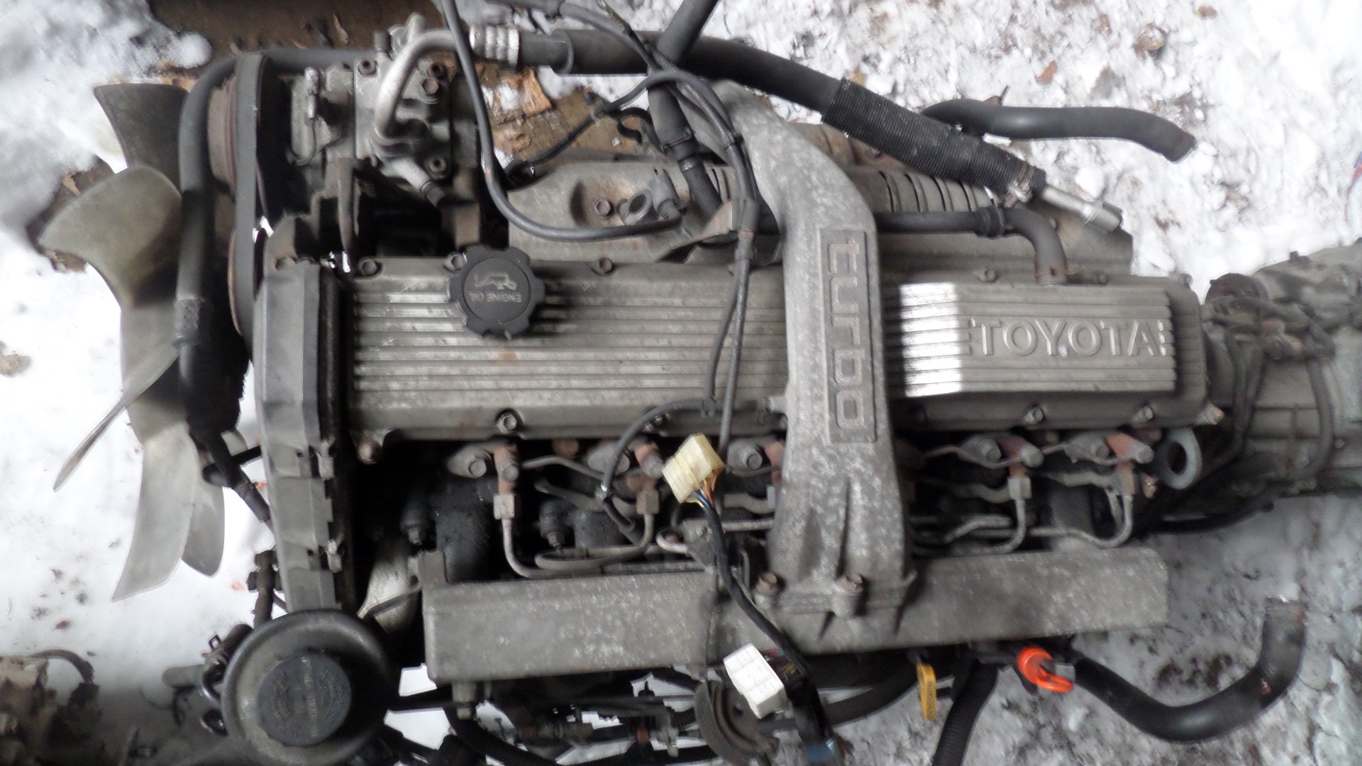

Вчера путем нечеловеческих усилий с помощью прицепа, который чуть не сложился под натиском веса агрегатов, был доставлен мотор в место, где его будут устанавливать!
Сейчас жду своей очереди на установку. Будем надеяться, что это случится очень скоро!

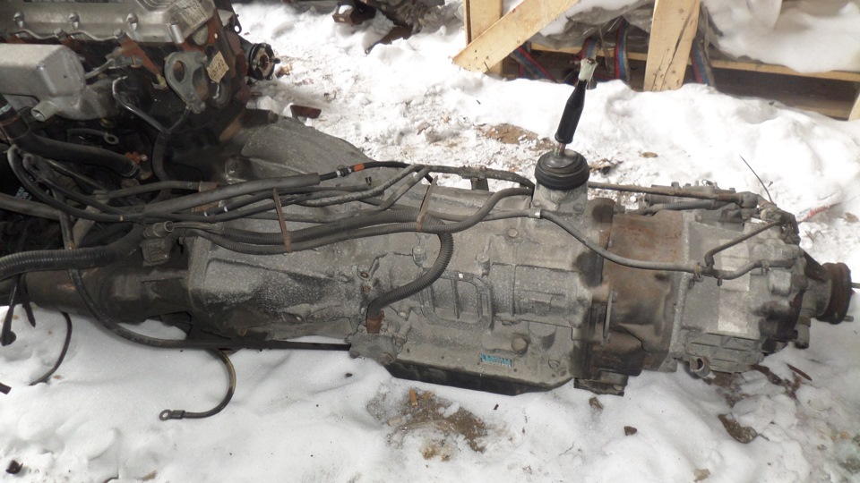

как понять безмозглая акпп?
Чисто гидромеханическая, то есть для нее не нужны никакие мозги.

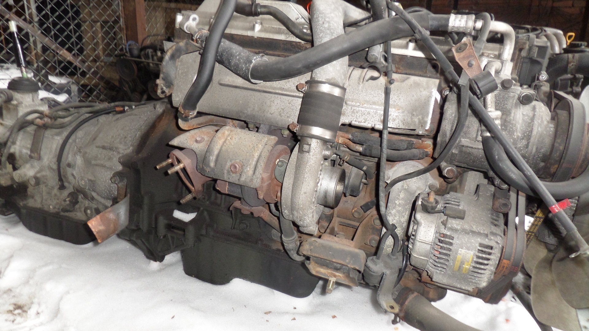

а почему не 1HD-FT вроде как помощней, или дороже? или другие причины
ФТ более капризный, у него есть ЕГР, у него 24 клапана, которые по регламенту надо регулировать раз в 20 тысяч, а прибавка в мощности всего 10 л\с
Вот www.drive2.ru/l/7887365/ в помощь там ещё другие ссылки есть в тексте тоже интересно, сам наверное этим на 80-е летом займусь клапана проверял через 20 т.км нормально, только не сам проверял, в сервисе,
Спасибо, я все это изучал еще до покупки мотора, LC форум тоже мониторю.
DoxTyp
Ничуть не более капризный, чем 1HD-T. И ЕГР там удаляется без проблем, раз и навсегда (не говоря уж о том, что можно найти и двигатели, изначально не оснащённые этой системой, причём именно из Японии с "распила"). А едет машина с 1HD-FT ошутимо бодрее, чем с 1HD-T, несмотря на формально небольшую разницу в мощности.
И то, что A442F в "безмозглом" варианте, тоже не самый лучший вариант. Коробка откровенно туповата…
Может быть, катался на 80 на обоих моторах, сильно ощутимой разницы не заметил… но тут на вкус и цвет… АКПП безмозглую выбрал сознательно, потому что скрестить с инородной проводкой блок управления, чтобы все это работало как положено достаточно сложно, а так как это первый подобный свап, то решили пойти по пути упрощения. В последующем может попробуем и другие варианты.
Найти можно все, но это все значительно дороже и уже не имеет смысла такой свап, проще уже ставить тд42т

Кстати, установка интеркулера нивелирует разницу в мощности.
