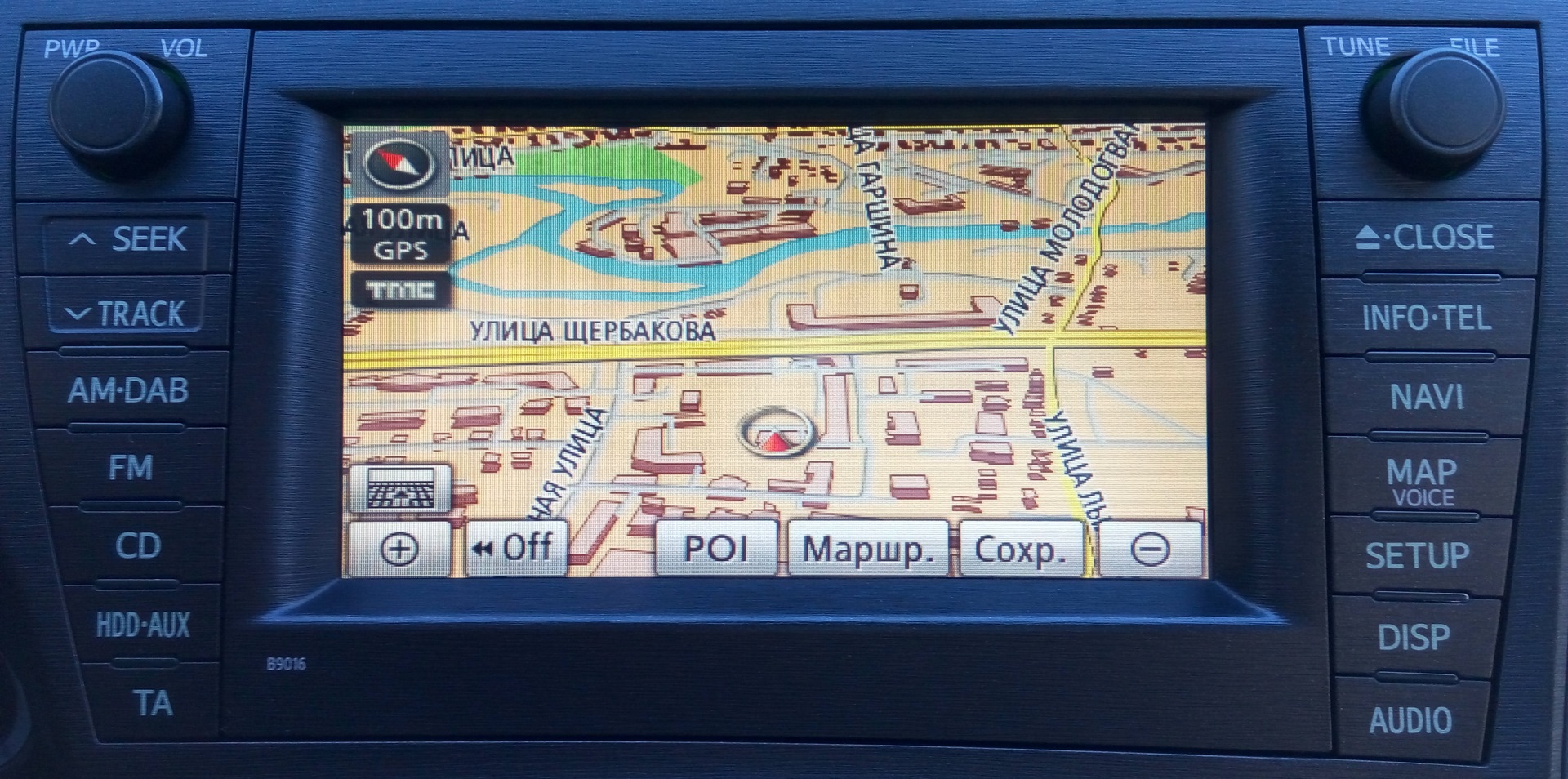

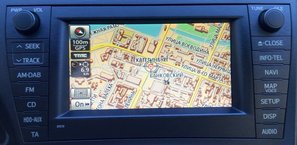

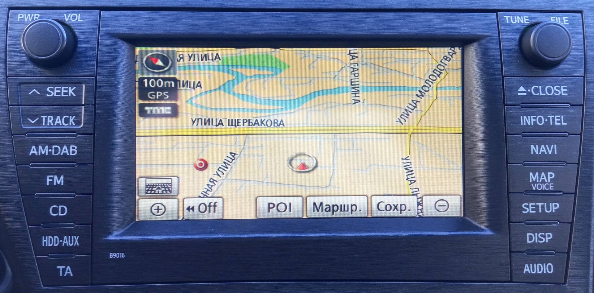

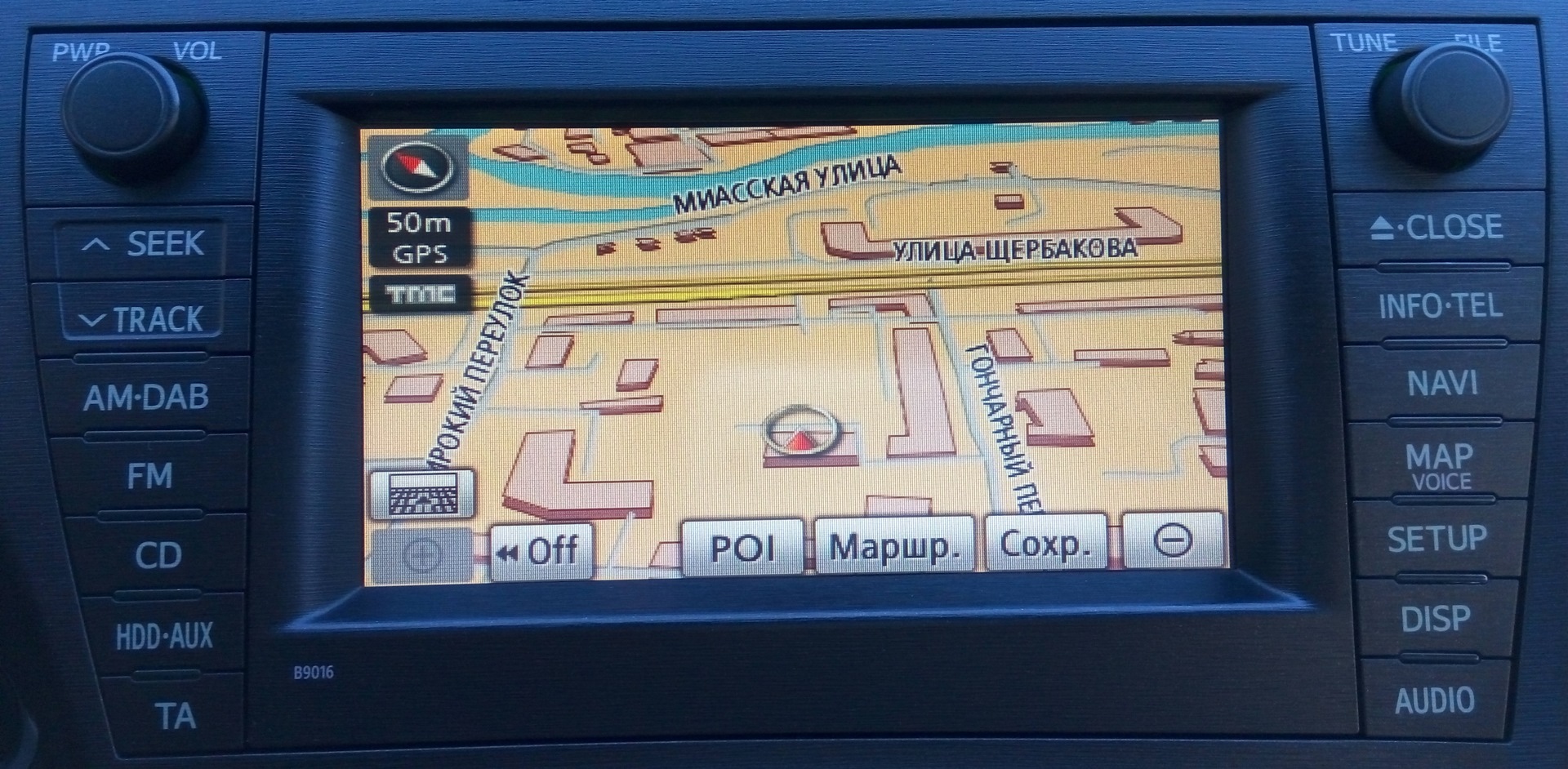

В навигационных системах Aisin AW 6-го поколения (GEN 6) практически отсутствуют обозначения домов на карте. Благодаря стараниям Олега profi-max с Lexus-клуба и помощи Константина Б. aka Костян, получилось портировать на штатные карты контуры зданий и сооружений.
Вот так выглядел фрагмент карты в стандартном варианте:
Вот этот же самый фрагмент после модификации:
Гораздо приятнее наблюдать на навигационном дисплее улицы с контурами реальных домов.

Не знаю, не могу ответить на этот вопрос. Мне большую помощь в подготовке файлов оказал человек, профессионально занимающийся этими делами.
такую подготовку похоже придется делать с каждым обновлением картографии) выглядит конечно куда лучше прежнего)
Верно, каждый релиз придётся допиливать вручную. Причём, пока есть некоторые технические сложности с наложением зданий для 6 поколения, выраженные в невозможности добавления зданий на всю зону покрытия, но всё решаемо.
