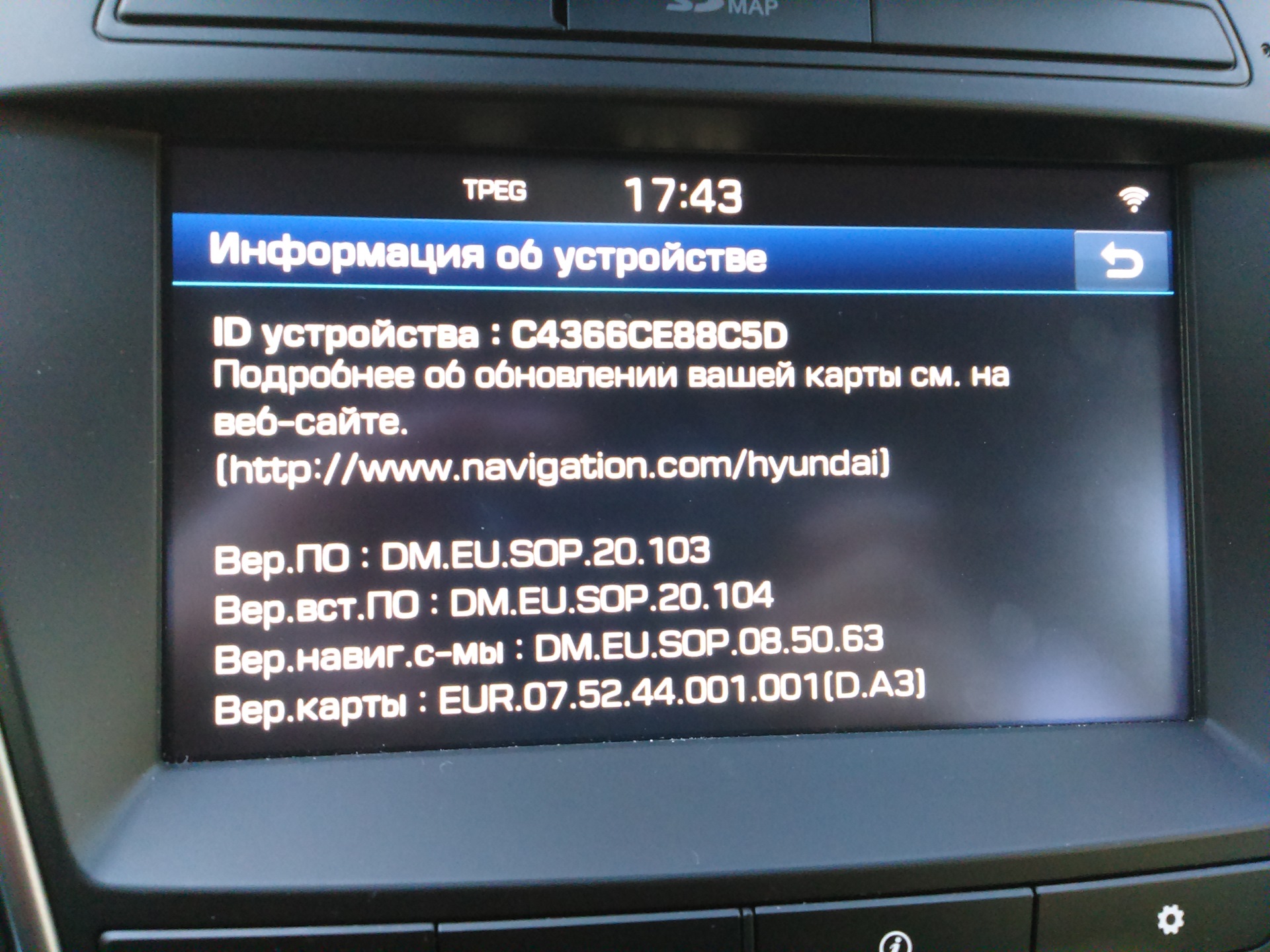

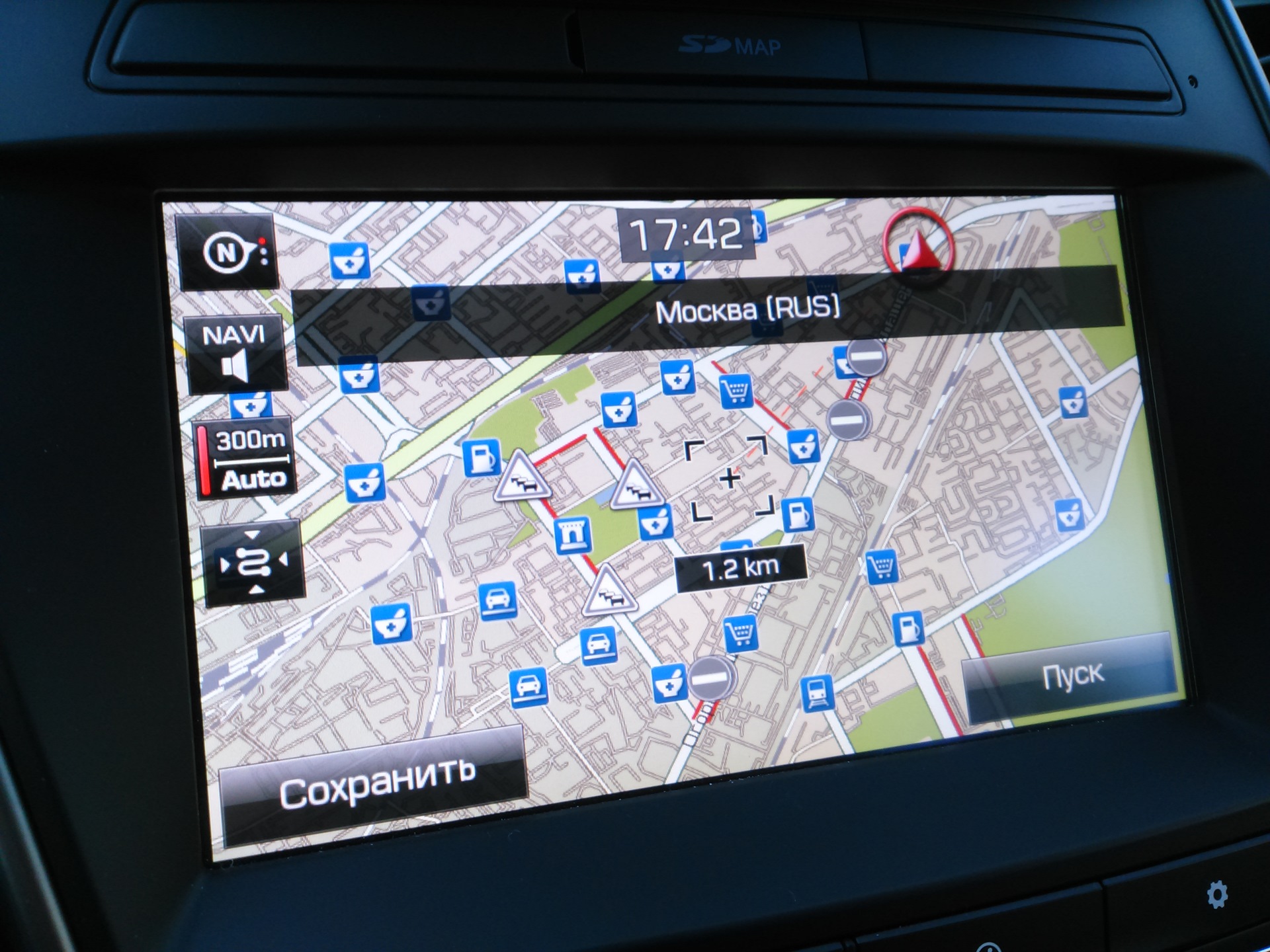

И тут я решил дойти до первоисточника. Связался с Сергеем из АГ-Моторс, подъехал, пообщались (очень грамотный, позитивный человек — большой ему респект!) вставили флэшку и началось 15 минутное обновление. Обновилось все ПО (система, блютус, gps, навигация и даже DAB).
Новая версия прошивки SOP.20.103 (ранее была 20.002). Обновление НЕ затронуло карты, только изменения и улучшения в работе ГУ.
Ну и теперь о самом неожиданном и приятном:

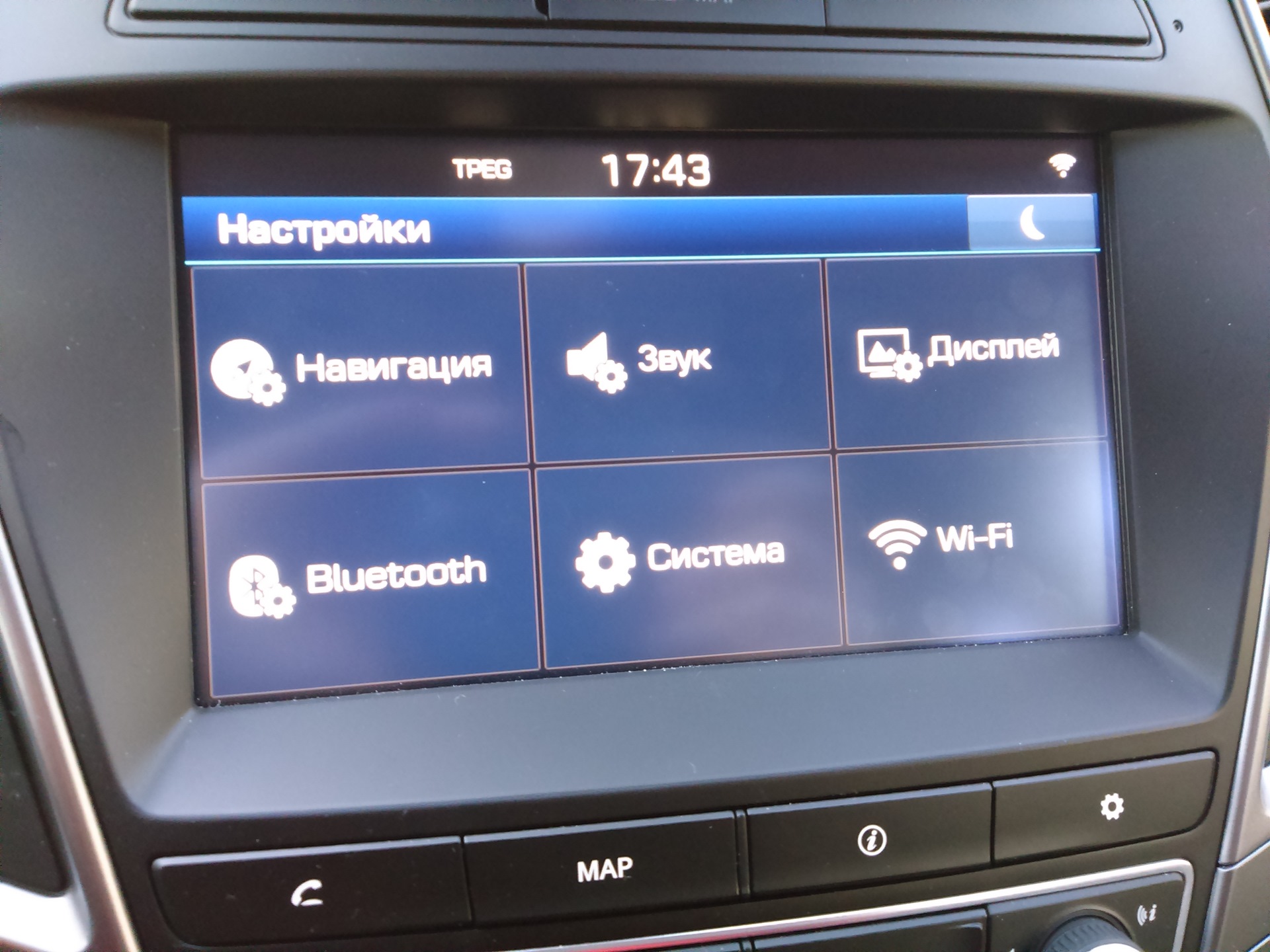

1. В настройках появился пункт — !ВНИМАННИЕ! — WiFi. Да, и он там есть и работает!
2. Навигация стала подсасывать дорожную ситуация о пробках, ДТП, камерах (по информации данные Томтом сервиса). Инфа актуальная, аварии, перекрытия дорог и пр.

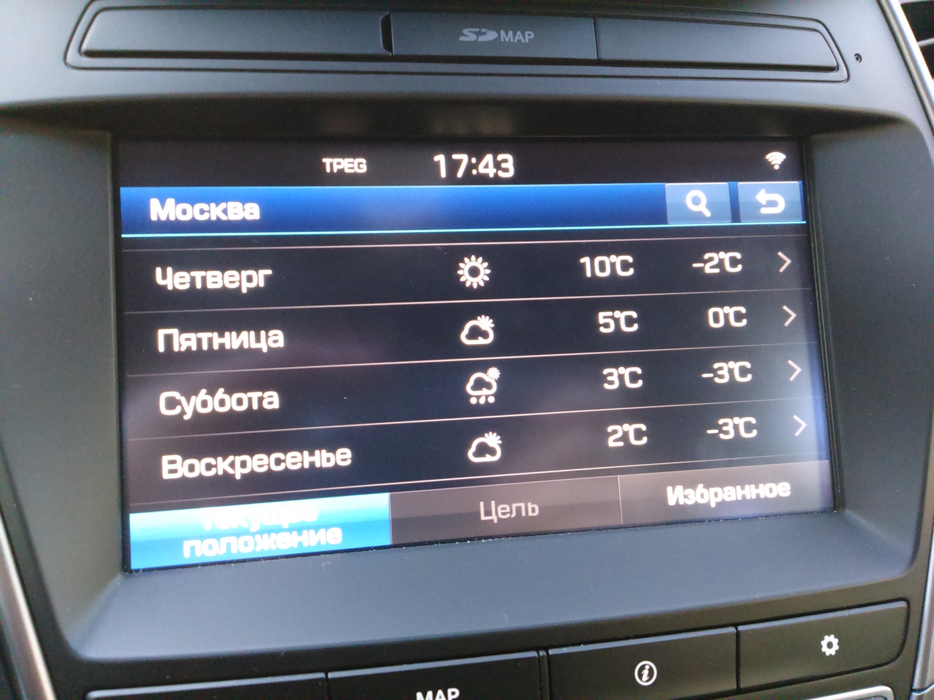

3. Появилась информация о погоде.
4. Немного изменился интерфейс регулировки звука (баланс, частоты и пр).
Из видимых изменений все, остальное видимо исправление прошлых косяков таких как внезапное переключение названия улиц на английский язык :).
И пруф фотографии:

Сегодня ездил к Сергею, минут за 10 все обновили и я довольный уехал. вафля есть, погоду кажет, пробки подгружаются:) Спасибо всем!:)

А wi-fi ещё для каких нибудь целей используется? Народ пишит, что информация о пробках и погоде только для Москвы доступна
Вроде нет, только для пробок и погоды. Ну, или я ещё что-то не доизучал :)

Сергей не таинственный, вполне реальный мастер :) Флэшка (sd карточка) официальная, вставляется в ГУ, система сама подхватывает обновление сравнивает версии и предлагает произвести обновление. С дистрибутивом похоже беда, т.к. ребята сказали что скопировать не получилось (вполне может быть привязка к id карты). Такие дела.
