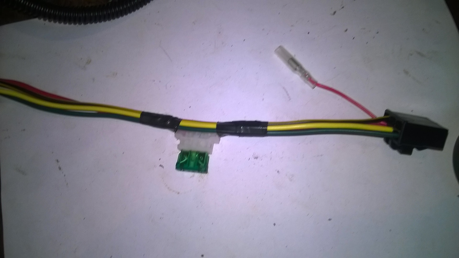

Для начала я подготовил проводку с разьемами.

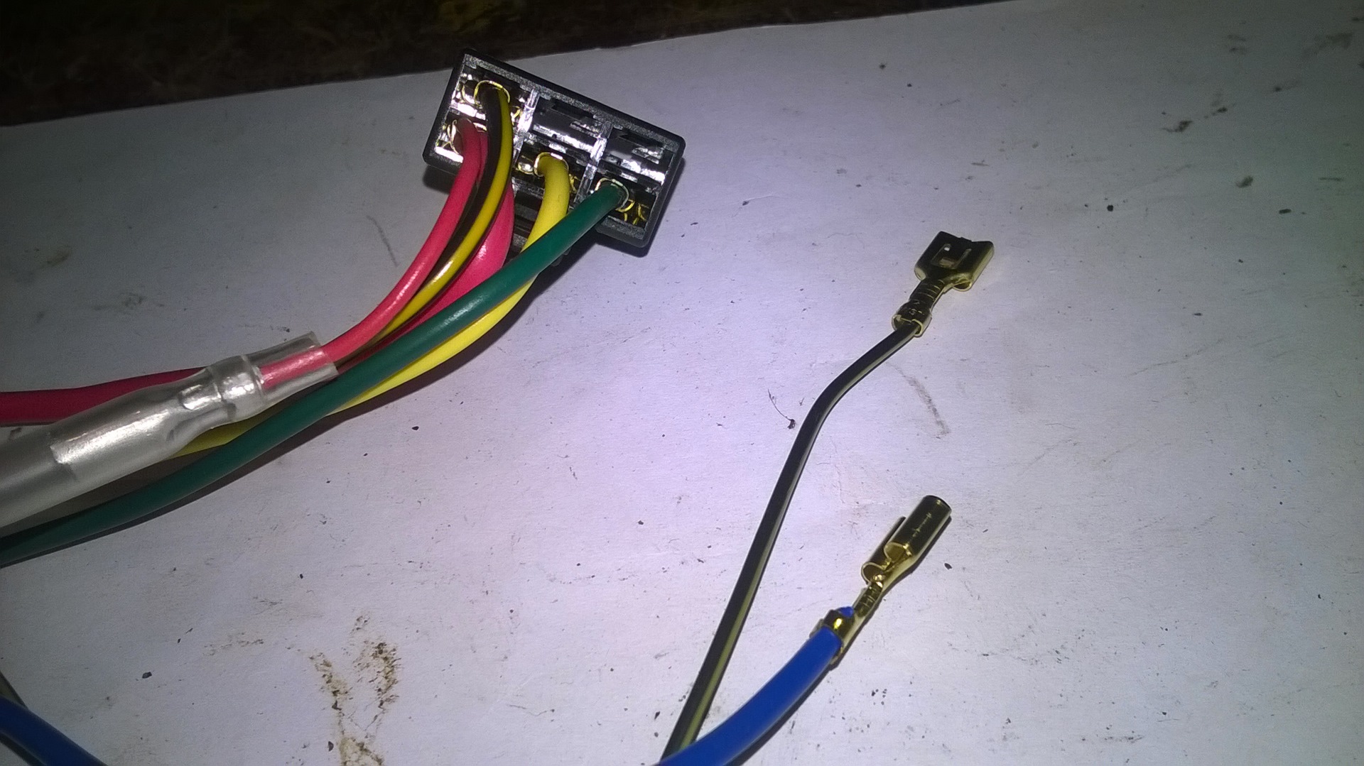

На 6-контактном силовом разъеме системы дистанционного запуска (нижний ряд), демонтировал не нужные мне провода, черный/желтый тонкий, синий, скрутил изолентой и продел гофру.

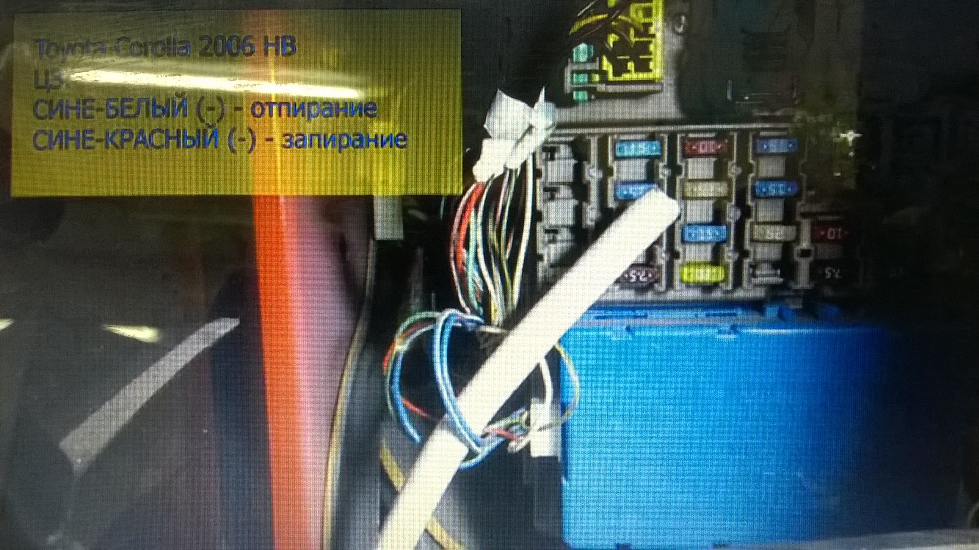

На 6-контактном разъеме для подключения замков дверей (верхний и нижний ряд), демонтировал черный/красный провод, а надо было демонтировать зел./черн. и син./черн, скрутил изолентой и продел гофру. Подключение замков дверей у болоьшинства японсцев через минус. Так и у меня.
Но вот после этого у меня перестала работать кнопка ЦЗ на водительской двери, т.к. зел./черн. и син./черн провода это Н.З. контакты реле. Только после того как я переставил провода зел./черн. и син./черн. на место черн./красн. Н.Р. контакты реле, все заработало.

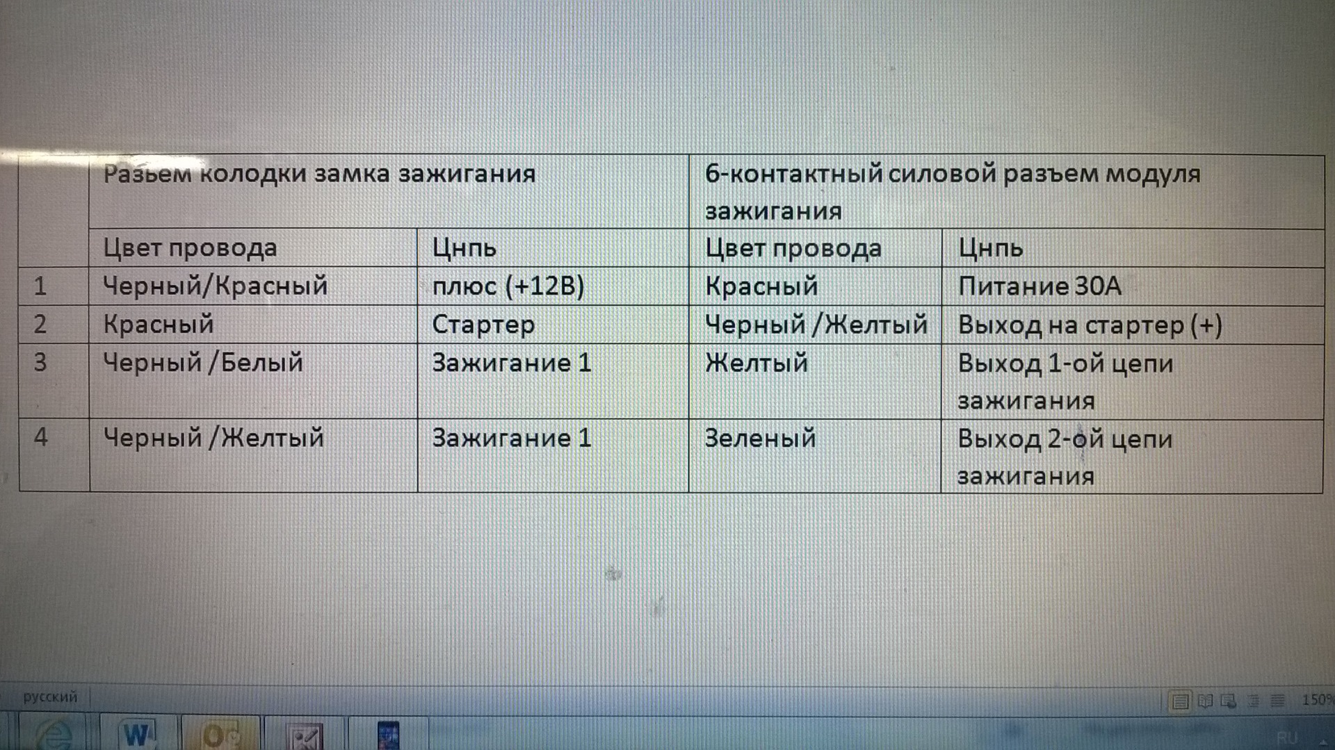

Подключение 6-контактного силового разъема:
Соединяем следующие провода из списка друг с другом пайкой и изолируем:
Подключение 6-контактного разъема замков дверей Зеленый, Синий провод:

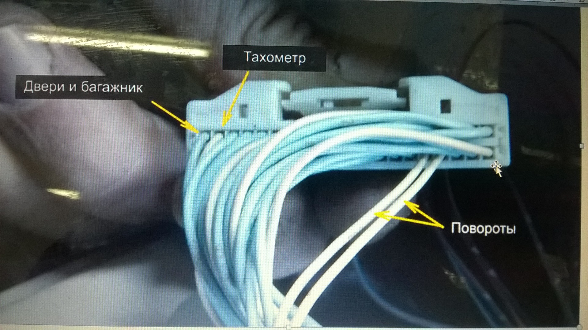

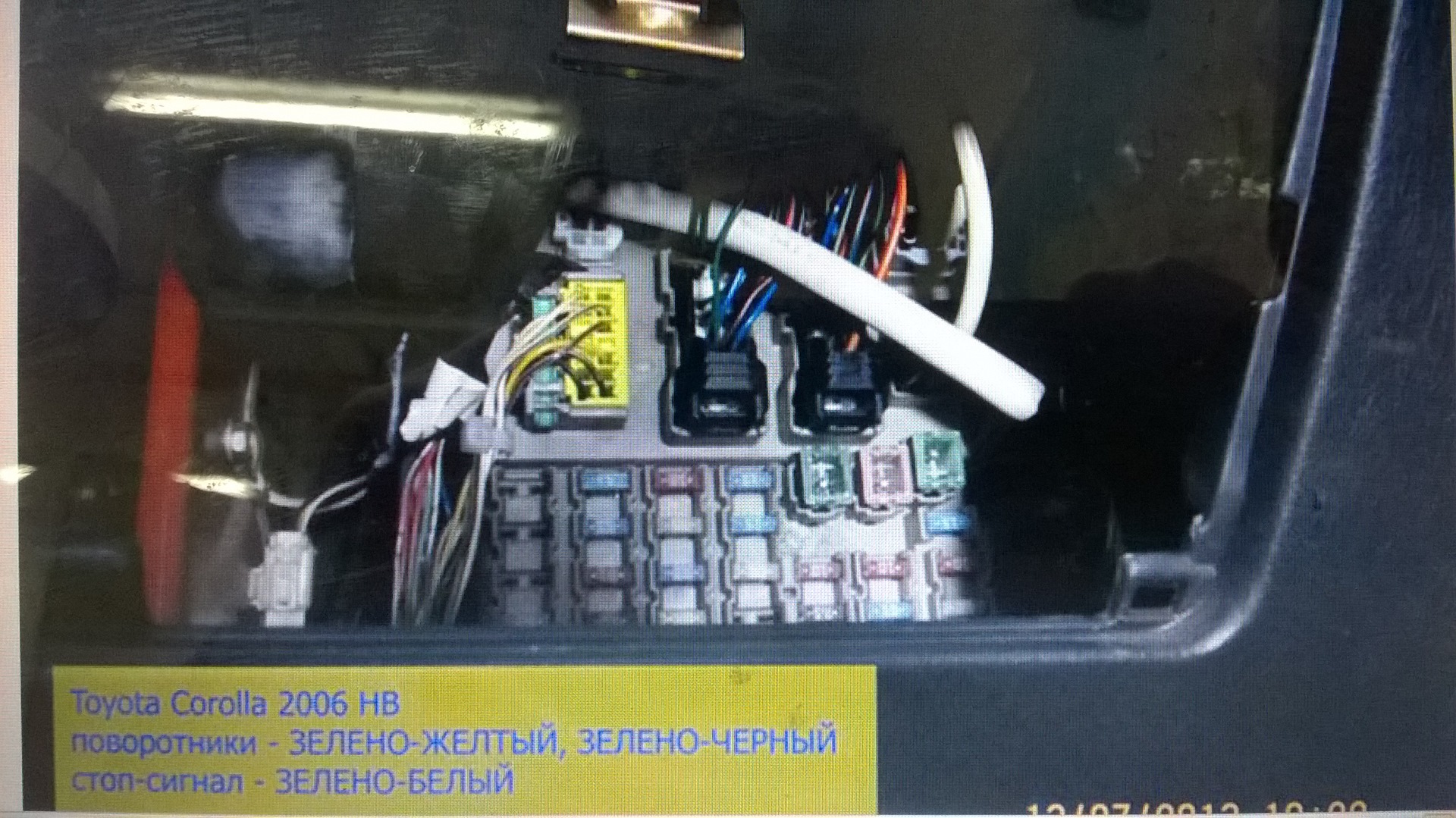

Подключение к указателям поворотов Зеленый/Черный и Зеленый/Желтый провода:

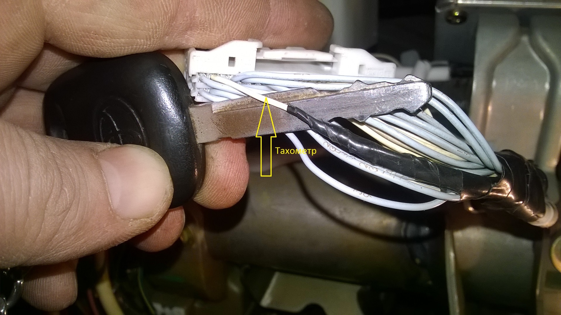

Подключение Серо/Черного провода (вход контроля работы двигателя):
В книжке на стр.7 рекомендуют подключать провод к тахометру (таходатчику) автомобиля. В этом случае диагностика запуска двигателя будет проводиться по изменению частоты сигнала тахометра и система будет автоматически выключать стартер одновременно с началом работы двигателя, не дожидаясь истечения максимального времени прокрутки стартера 3,6с.
В настройках 2-го меню программируемых функций в пункте 9-макс-ое время прокрутки стартера при первом запуске двигателя поставил 3,6с, в пункте 11 контролирование работы двигателя сделал по тахометру.
При проверке автозапуска все работало нормально.
Но на следующий день при проверке автозапуска двигатель заводился лишь на 8-9 попытке. Двигатель не успевал завестись а силовой выход переставал подавать сигнал на стартер.
Только после того как во 2-ом меню программируемых функций в пункте 11 Контролирование работы двигателя поставил контроль по напряжению все стало работать. Двигатель теперь заводится каждый раз и с первого раза, стартер не перекручивает. Контроль теперь по изменению состояния напряжения по красному проводу.
Позвонил в техпотдержку, сказали, что на тахометор приходит сигнал с повышенной частотой, посоветовали подключить в разрыв Серо/Черного провода конденсатор электролитический на 1000 мкФ*25В или подключить Серо/Черный провод к форсункам.

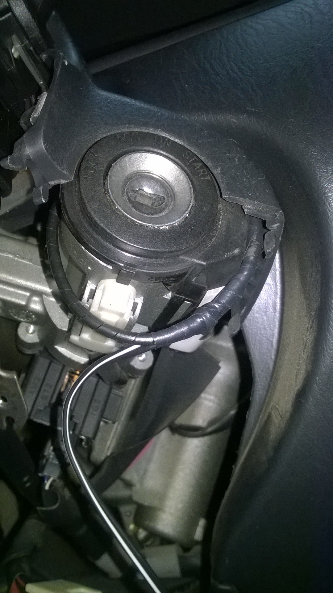

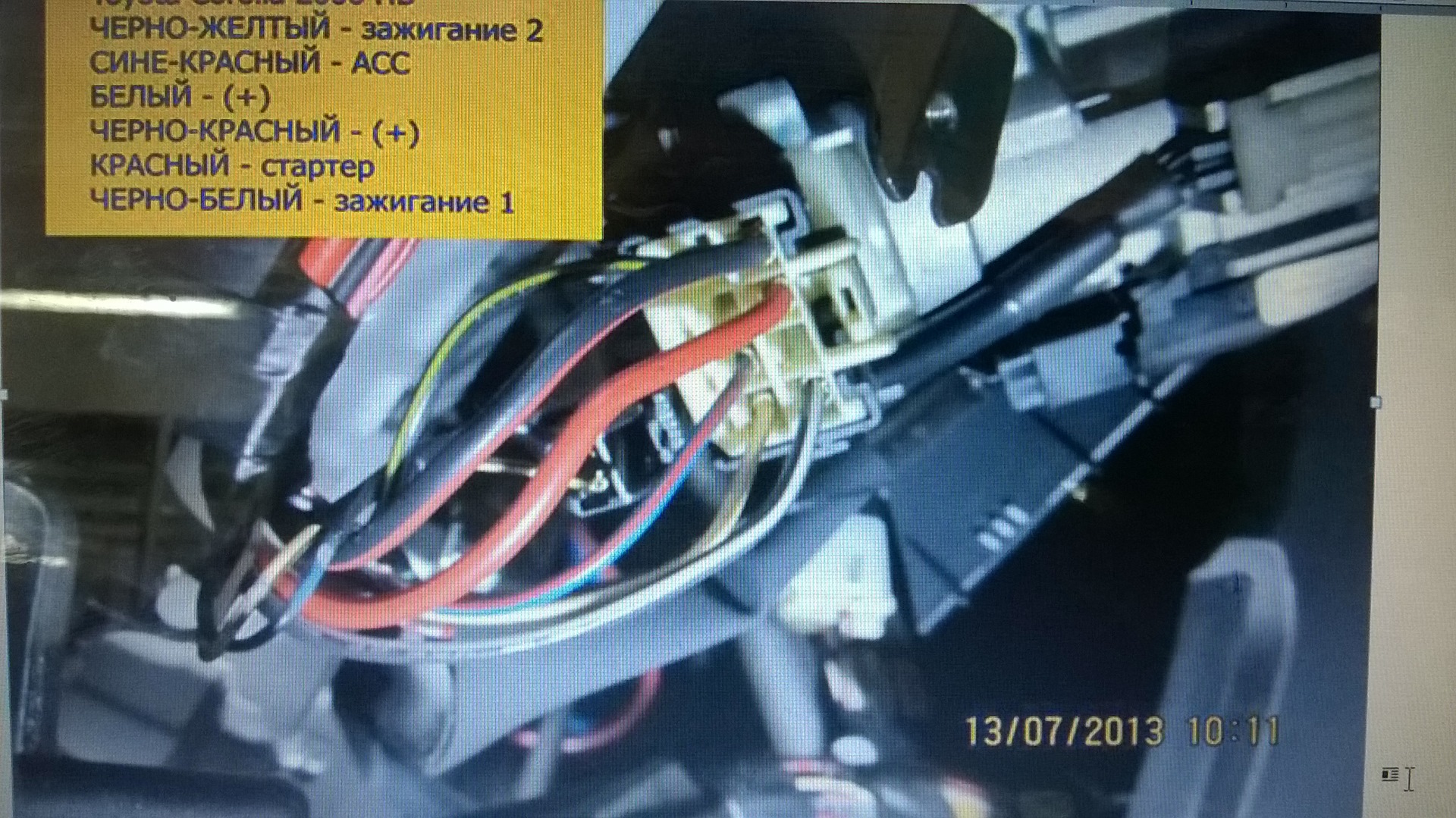

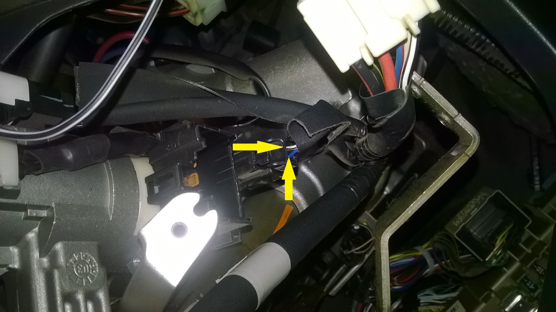

Подключение Розового провода (Обходчик имобилайзера):
У обходчика имобилайзера демонтировал белый провод с 3-ех контактного разъема.
В замке зажигания есть датчик наличия ключа в замке зажигания (микро кнопка, замыкается когда ключ вставляется в ЗЖ). В режиме автозапуска ее необходимо замкнуть. Для этого я использовал маленькую релюху, НР контакты которого подключил к проводам синий и белый/черный разъема датчика. А катушку реле подключил к плюсу красный тонкий провод 6-и контактного разъема системы дистанционного запуска, а второй вывод катушки реле к розовому проводу 18 –контактного разъема.
Черный/Красный провод – выход дополнительной блокировки двигателя, использовал для блокировки двигателя. Реле блокировки двигателя у меня уже было. Этот выход запрограмировал в 1-ом меню программируемых функций 10-2. Блокировка при выключенном режиме охраны. Минус на выходе при снятии с охраны.

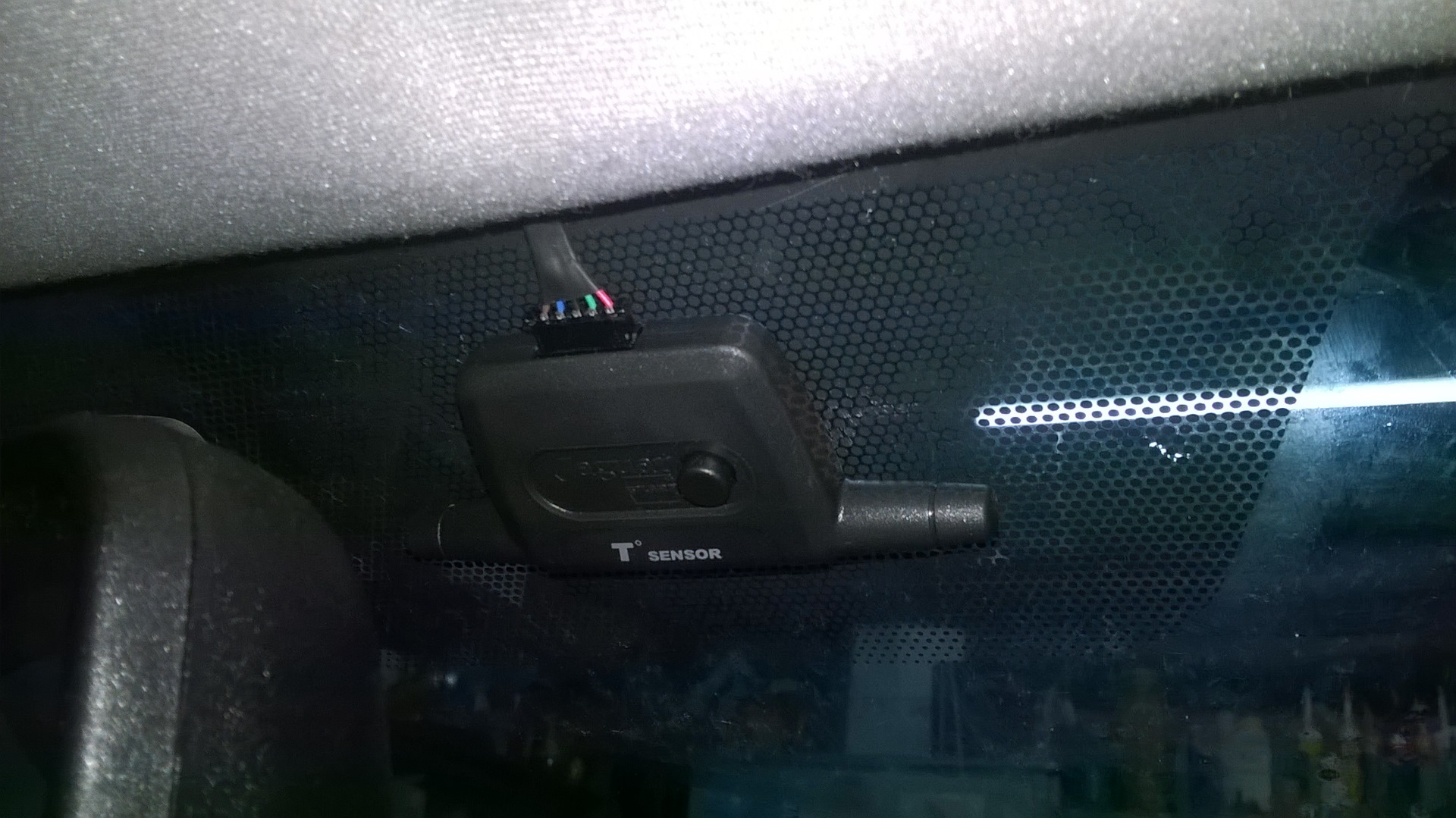

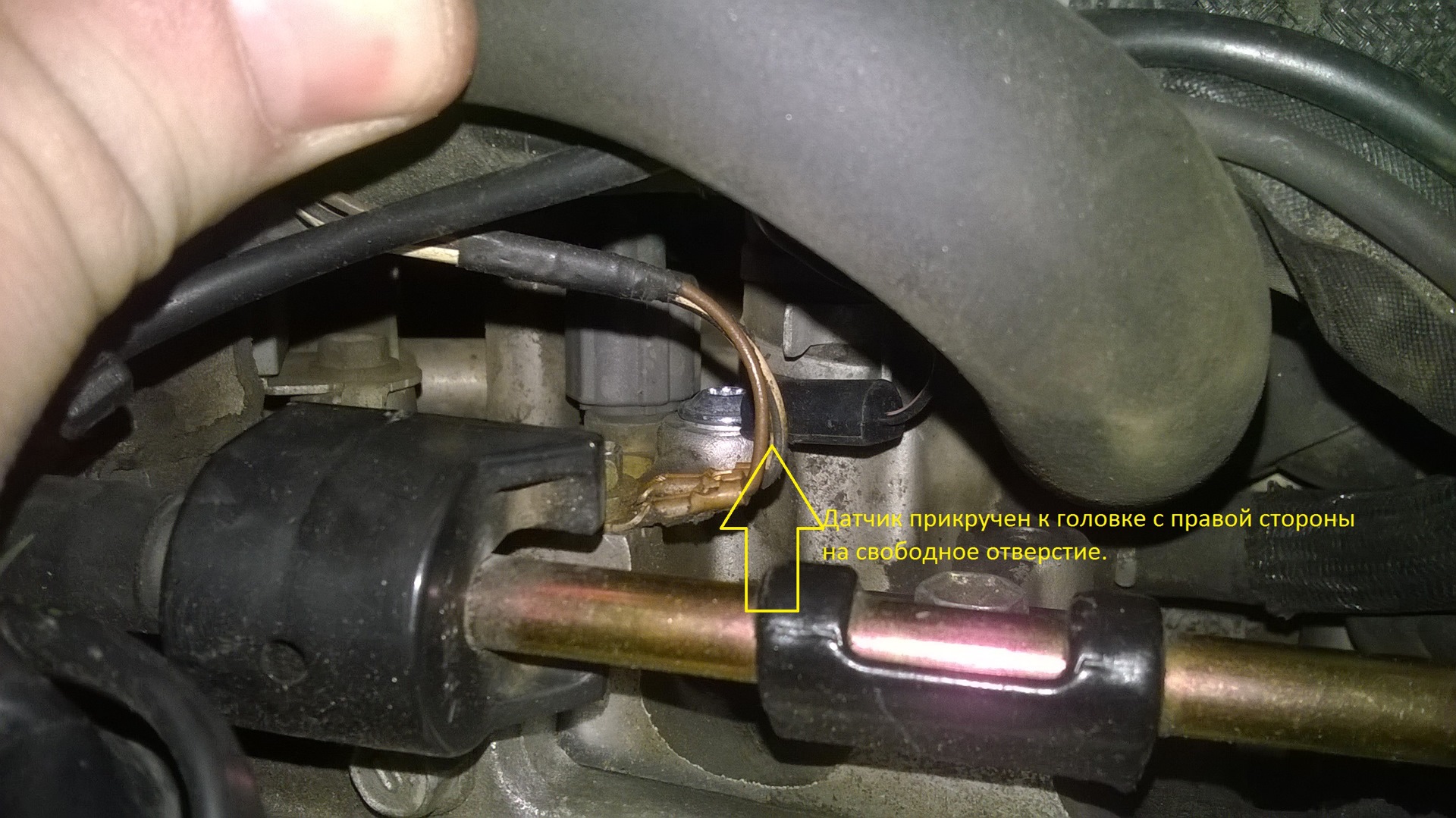

Подключение датчика температуры:

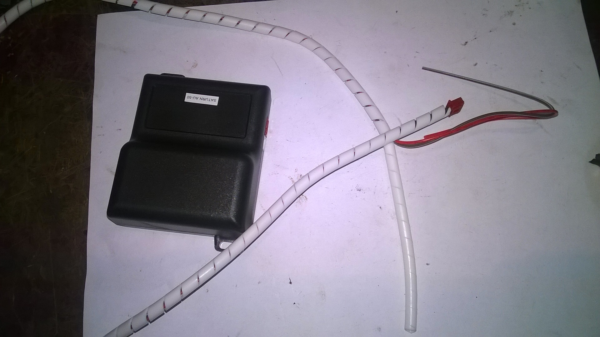

Провод датчика удлинил и провел до сирены. Сирену оставил старуюже.
Антенну приклеил за зеркалом на лобовом стекле. проводку провел по правой стойке.
