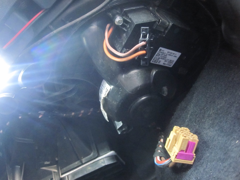

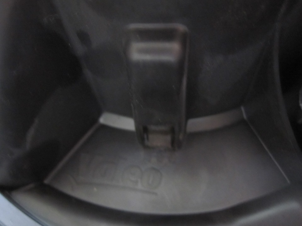

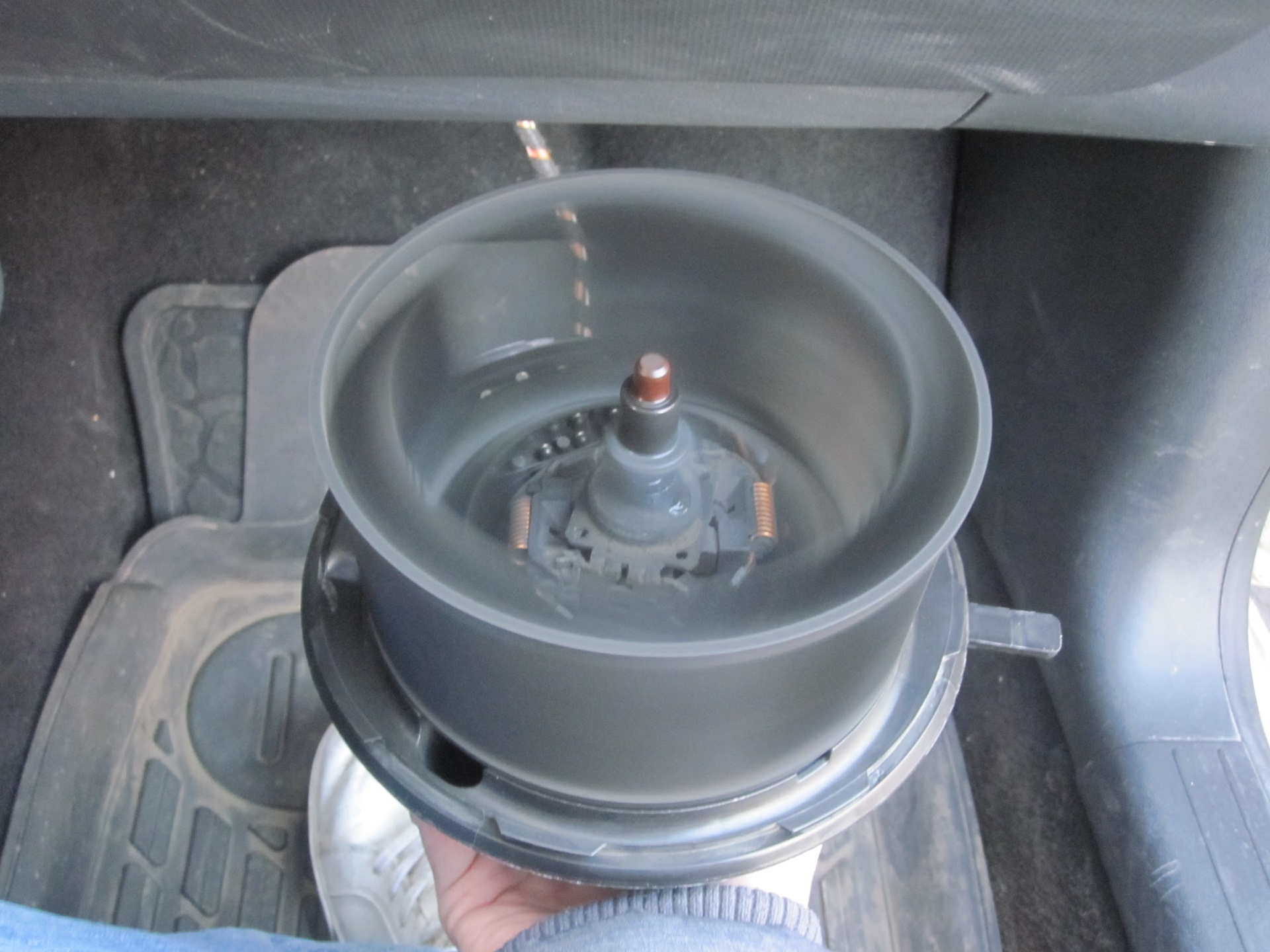

Был просто в шоке от того, как просто его снять!
Нужно просто отсоединить штекер, потянуть вниз рычажок и повернуть вентилятор по часовой стрелке и он сам падает в руку вместе с тоннами пыли и грязи!))
В калине чтобы снять вентилятор, нужно снять всю торпеду! Ну или сделать как я, пролежать вниз головой на сидении почти 4 часа, отковыривая куски шумки и пытаясь открутить болты через маленькую щель!)
В леоне даже не нужно ничего откручивать, снял вентилятор за 1 минуту!

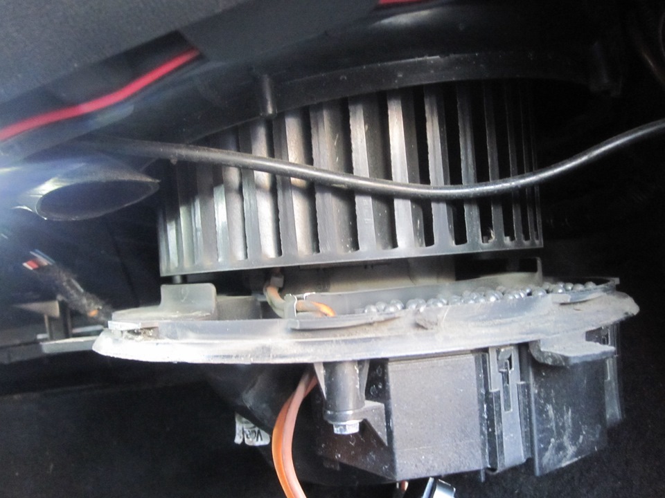

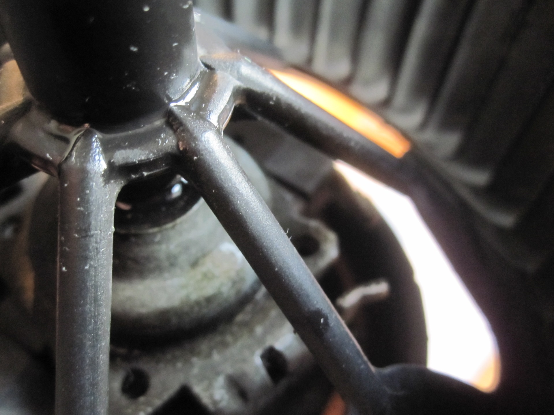

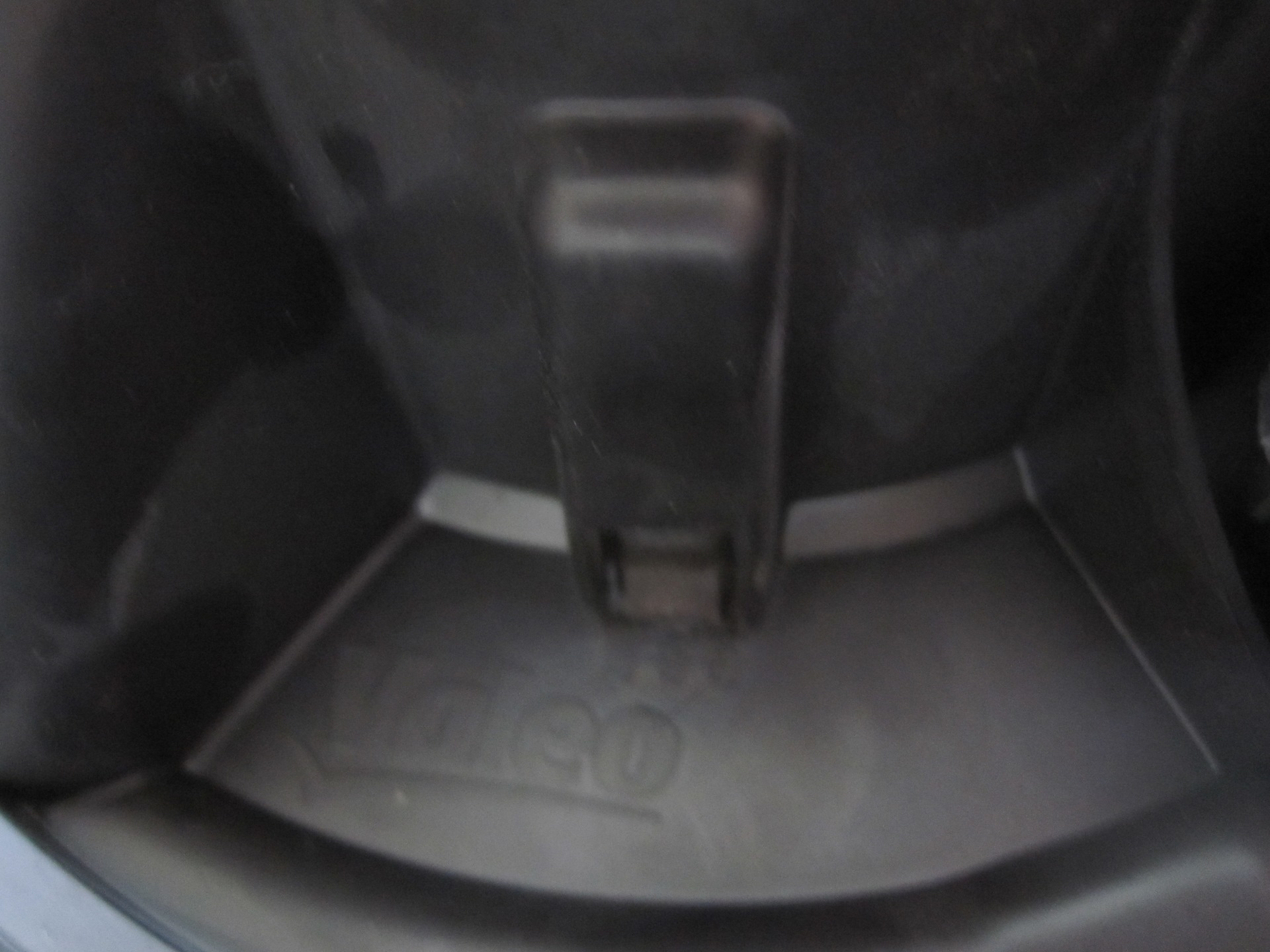

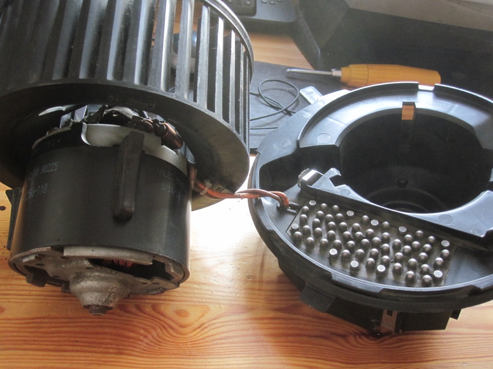

Сначала поддел 3 резиновых защелки и отделил нижнюю крышку от крыльчатки

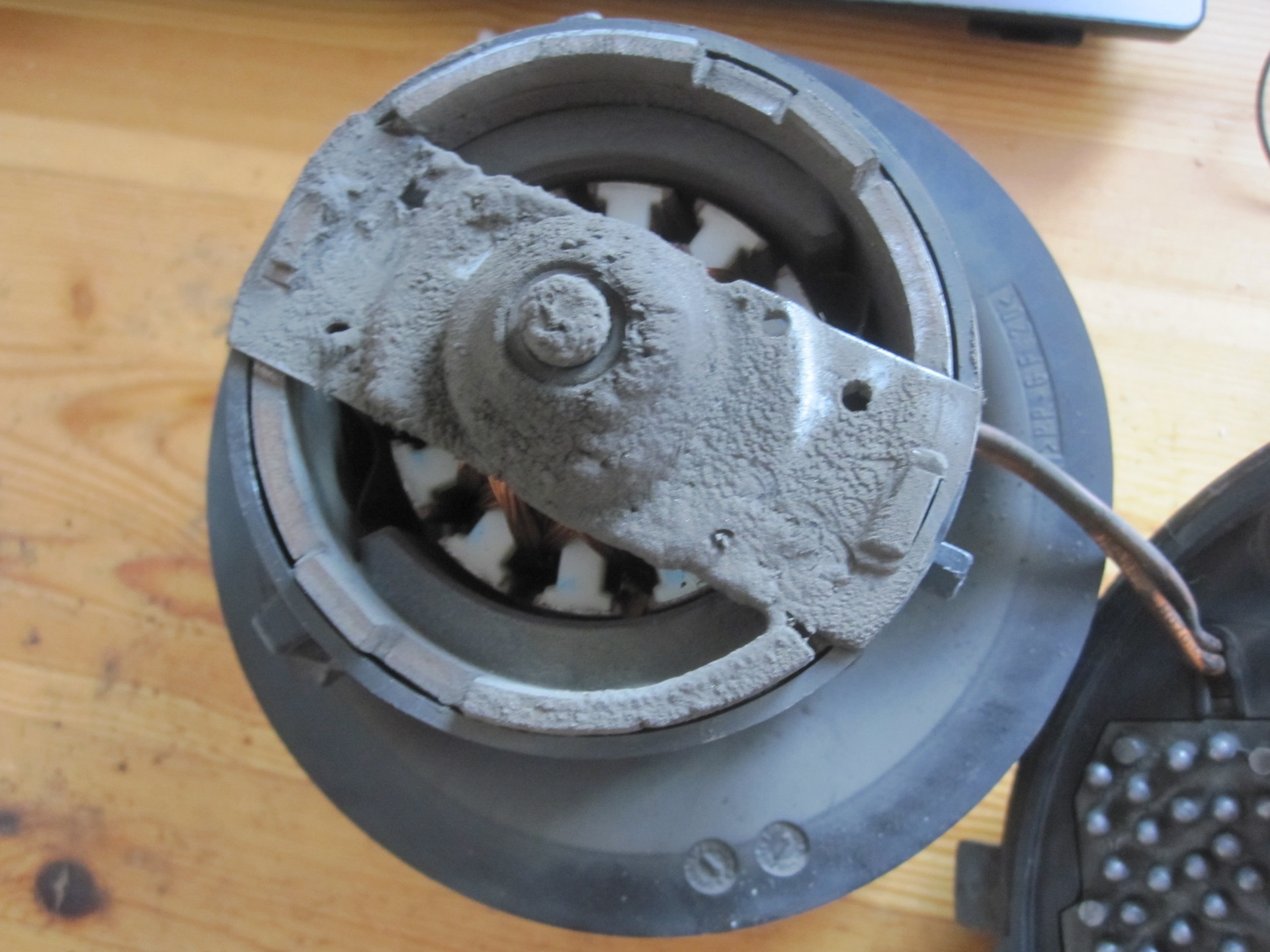

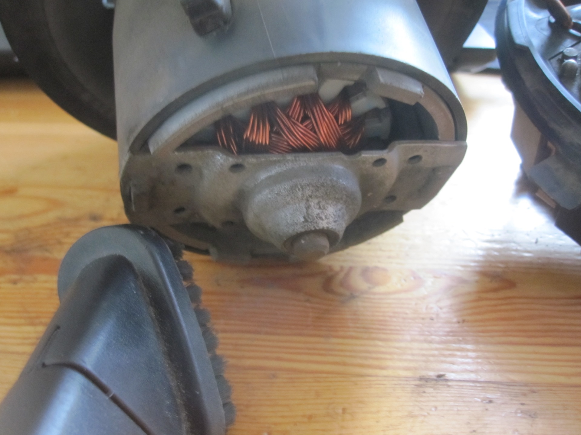

Нам открывается еще более жесткая картина
Оттуда же вылетели шарики пенопласта!
Затем все тщательно пылесосим
протираем все

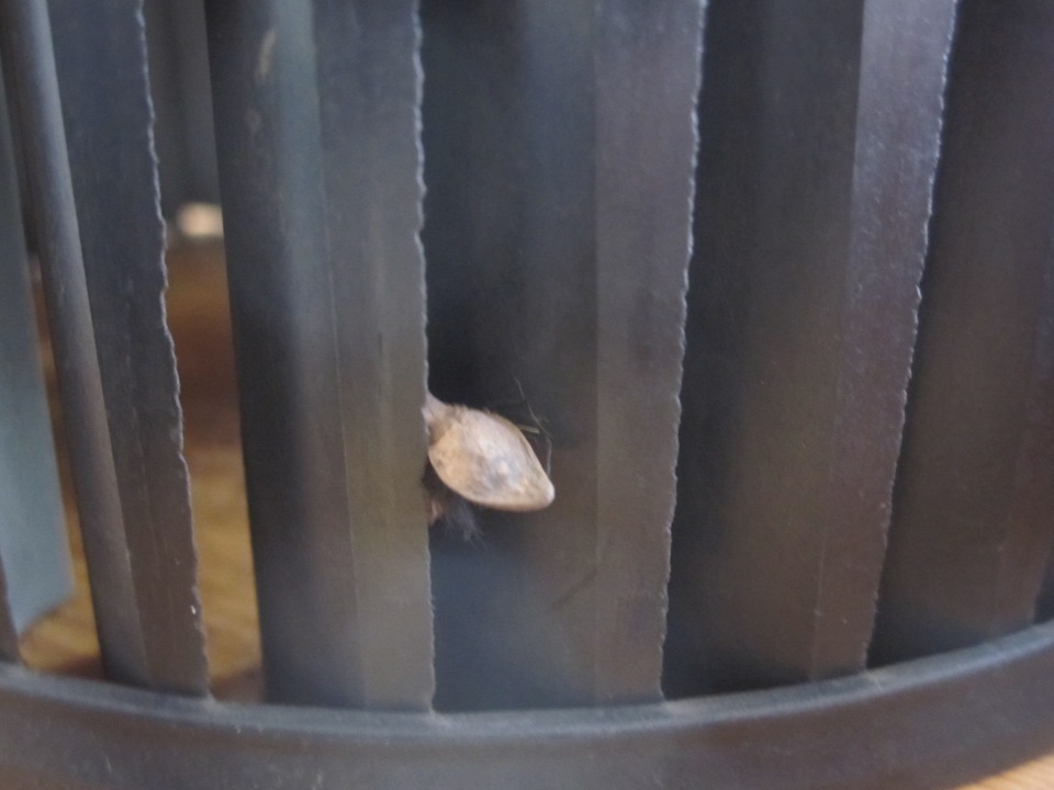

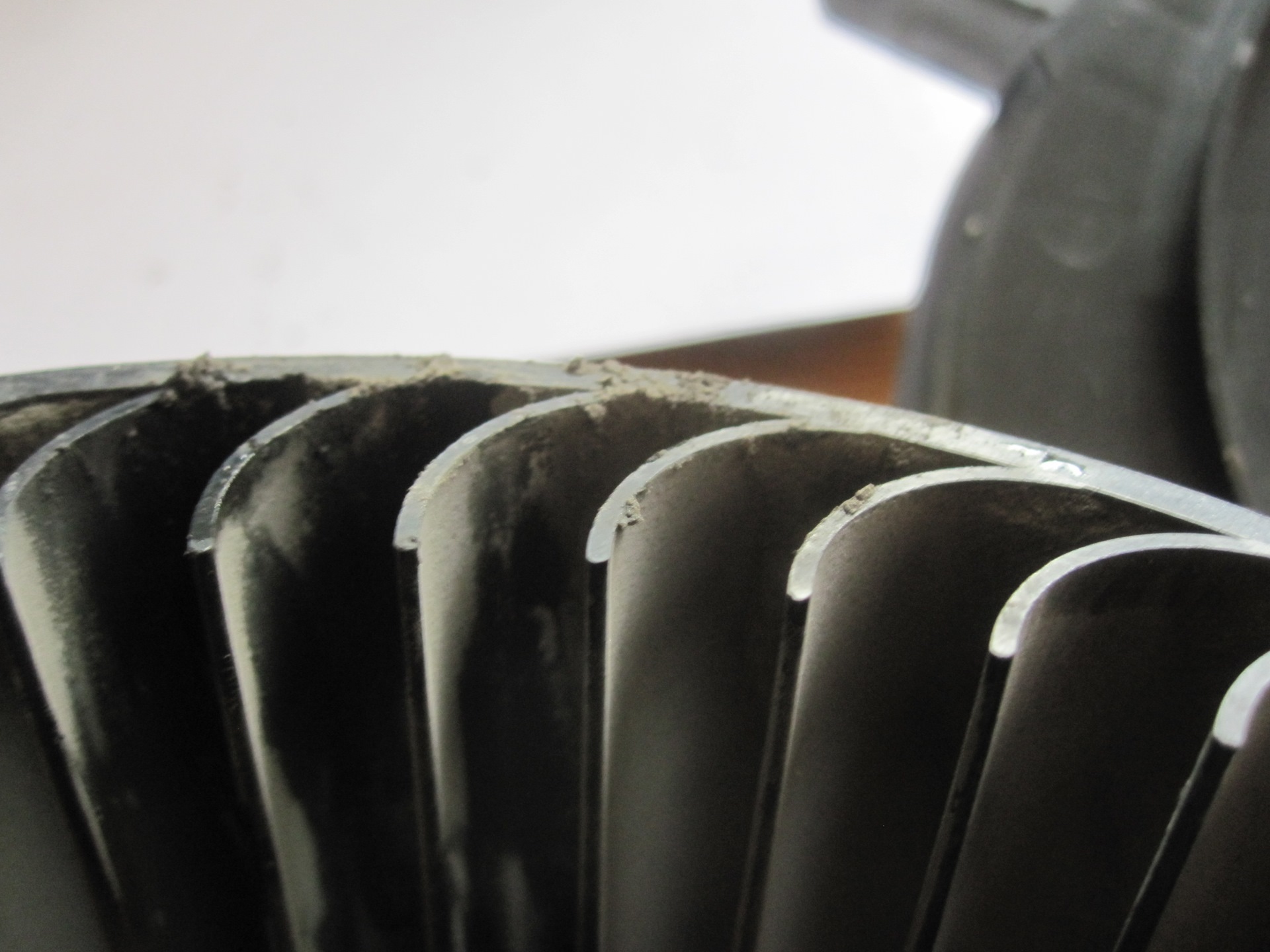

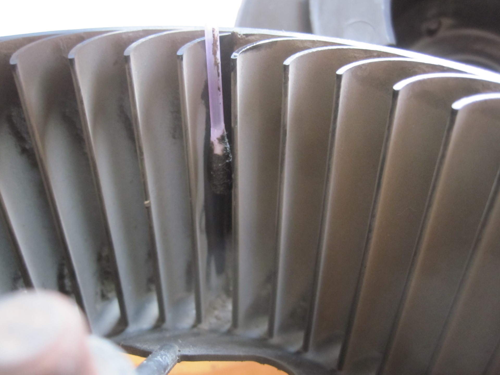

Так же решил почистить крыльчатку, многие решают не вычищать лопасти, но на них местами слой грязи почти в 1 см!
Все это потом будет опять осаждаться на почищенном моторчике.
Решил сбить грязь ватной палочкой
Оттуда вылетали даже семена!

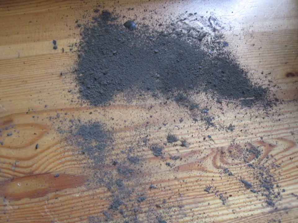

Гора грязи только с лопастей!

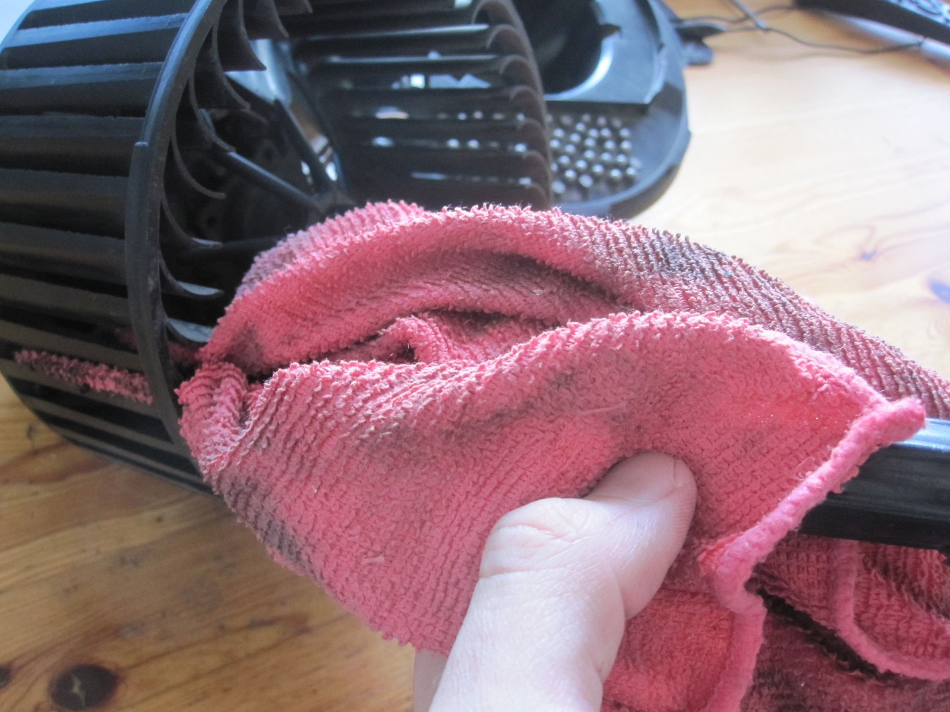

Затем придумал как быстро их почистить
Просто надел тряпку на отвертку и все за 5 минут почистил!

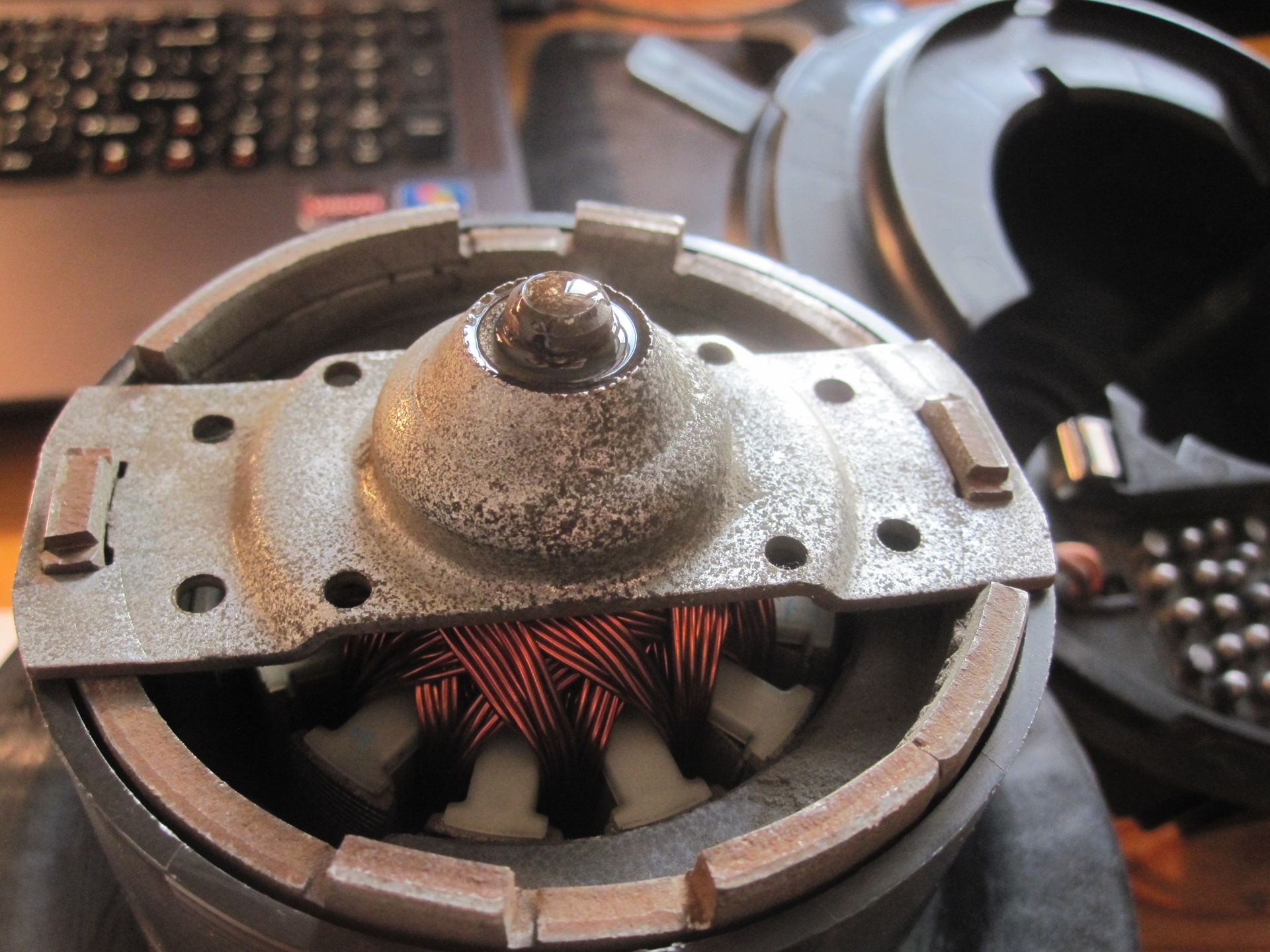

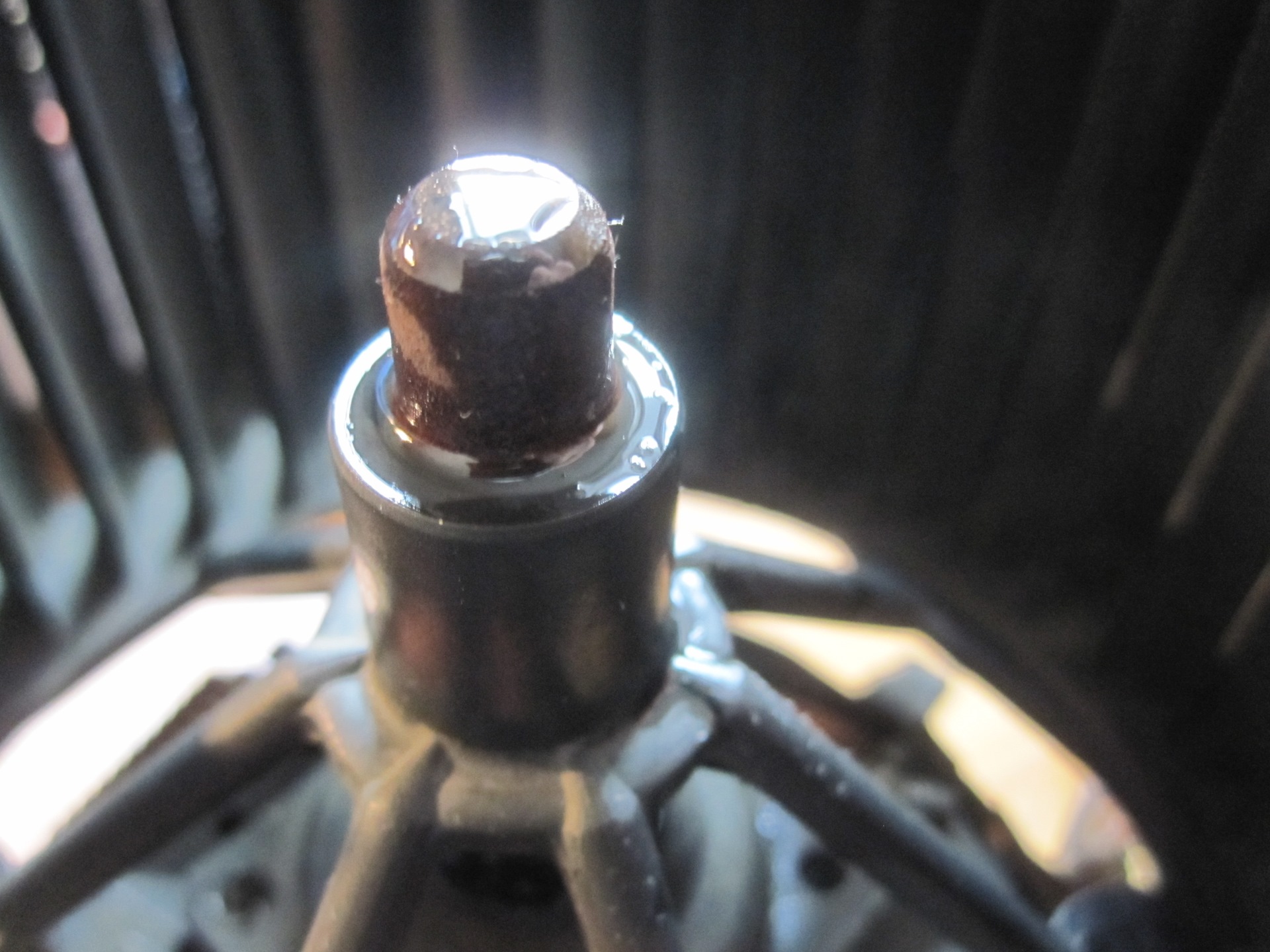

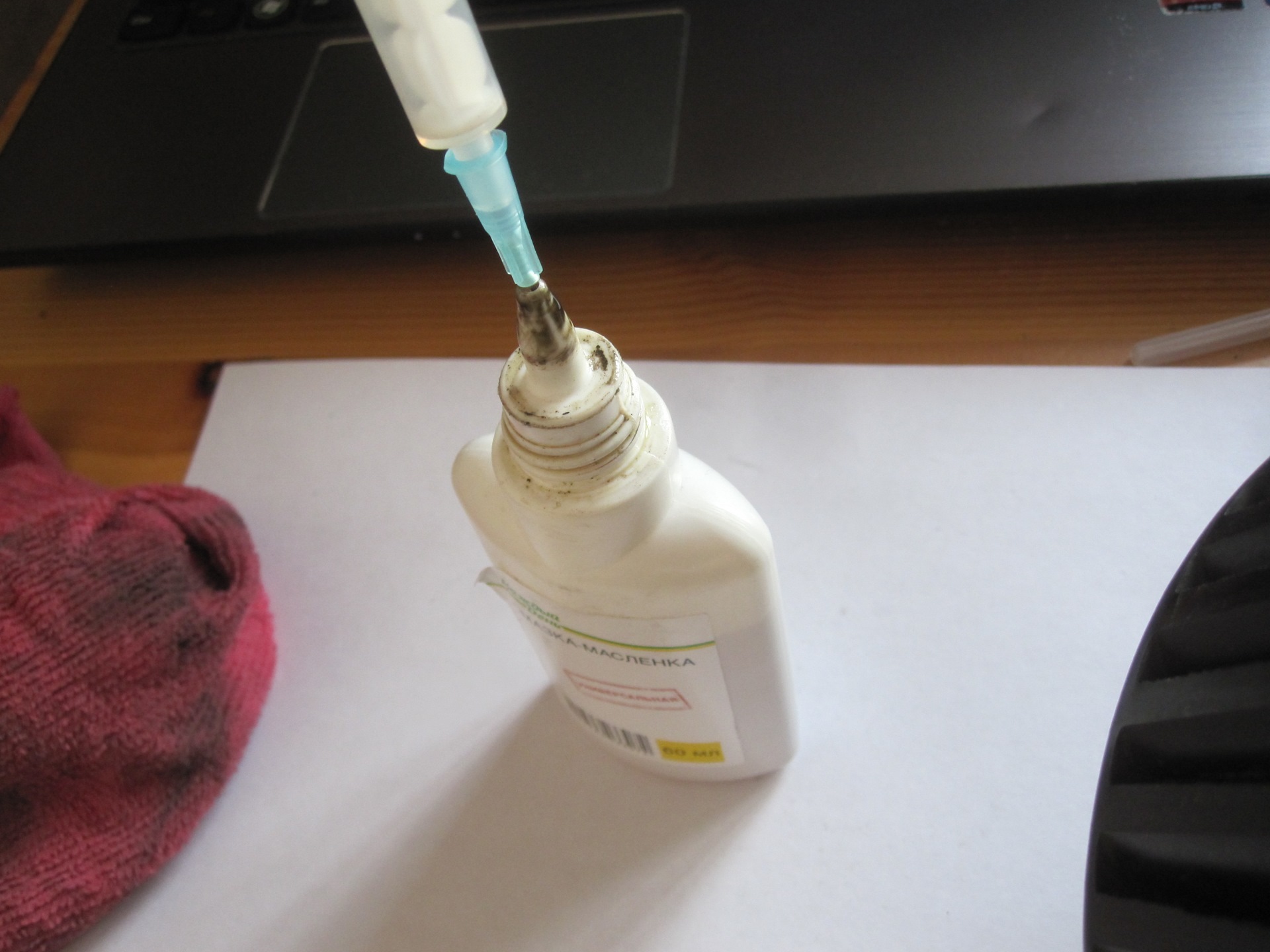

Затем смазываем.
Набрал обычного масла в шприц
Кто-то еще смазывает графитной смазкой, но у меня ее под рукой не было, да и смазать еще раз не проблема)
И промазал места трения сверху
И внизу

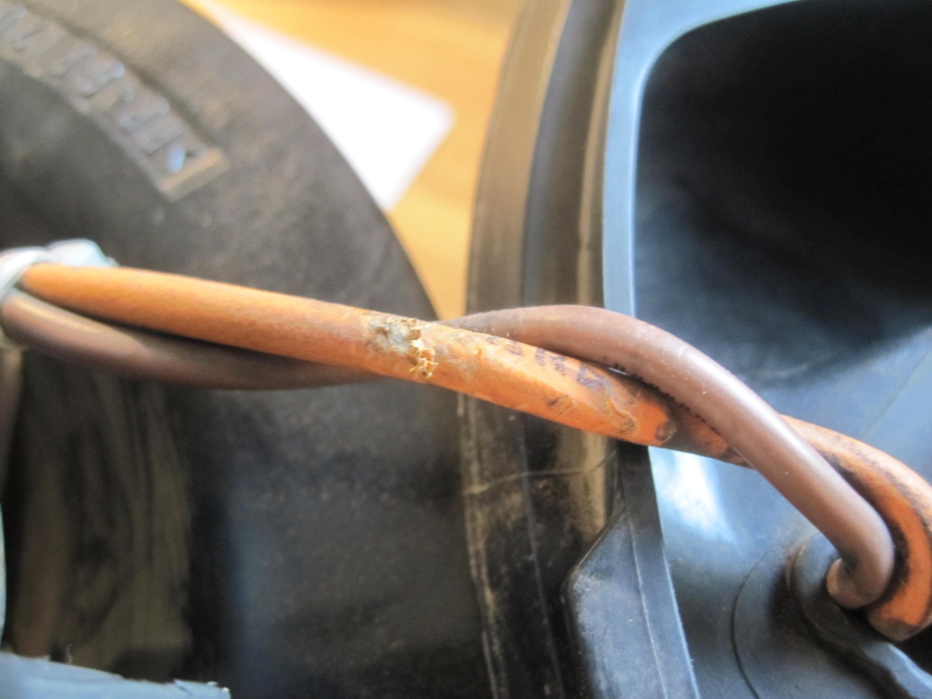

Затем все собрал и заметил что один из проводов явно подрубался об вентилятор!
Подключаем и тестируем
