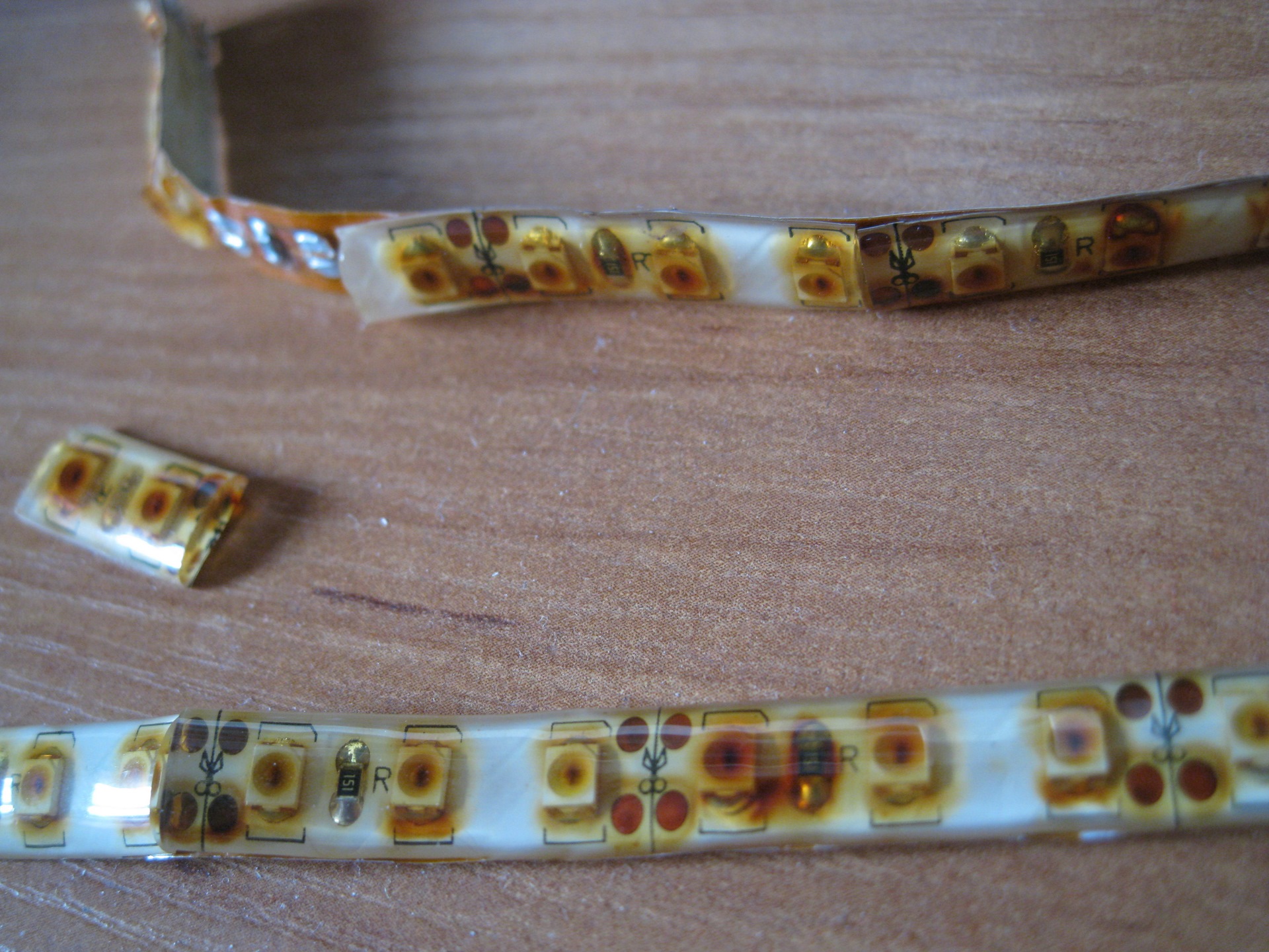

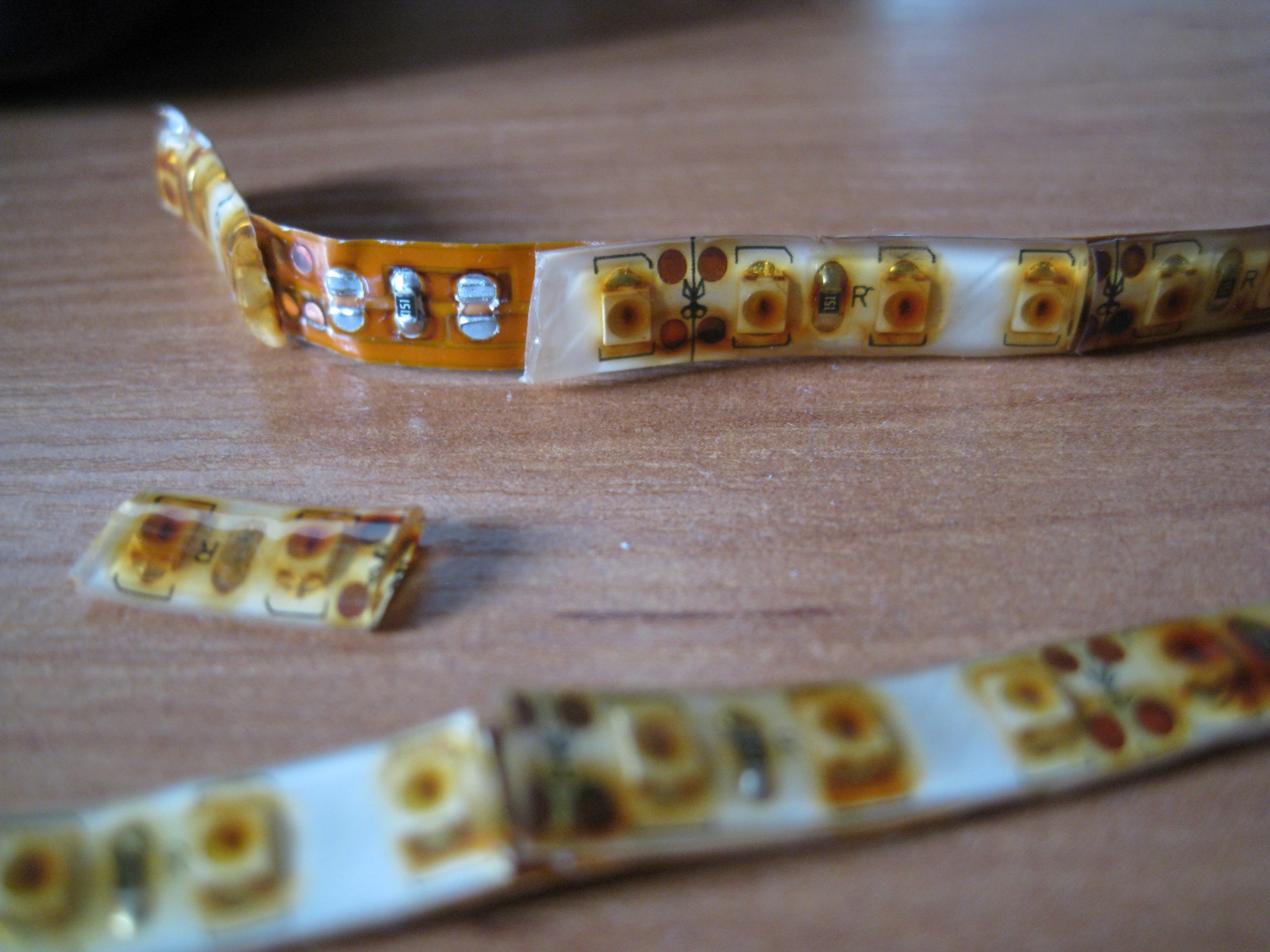

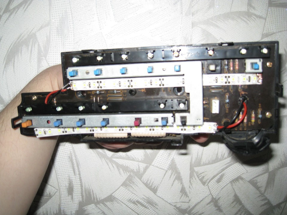

Два года назад в климат вставил светодиодную ленту, проездил было все нормально.С недавних пор стала плохо светить, разобрал и вот итог!Испеклась как в печке, силикон высох стал как стекло ломаться, даже не гнется))Светодиоды еле горят.Попробовал поставить светодиоды с родным цоколем T 4.2 почему то не горят.

Ну так они расчитаны на 12 Вольт, а в бортовой сети до 13,5-15 Вольт. Если бы сразу драйвер какой поставить или к каждой тройке резистор добавить, на 500-1000 Ом — до сих пор работали бы.

Лента полностью убрана? Полярность не менялась?
Да канеш все убрал

Я ставил в родной цоколь светодиод, такой маленький с двумя длинными "усами". Вставил в родной цоколь и все работает. Пришлось немного полярность "поискать" )) Светит он только узким пучком…
Светодиод с резистором?У меня с резисторами
Неа, я так понял он 12 вольтовый что ли. Сам удивился, но, вроде горит и не греется.
