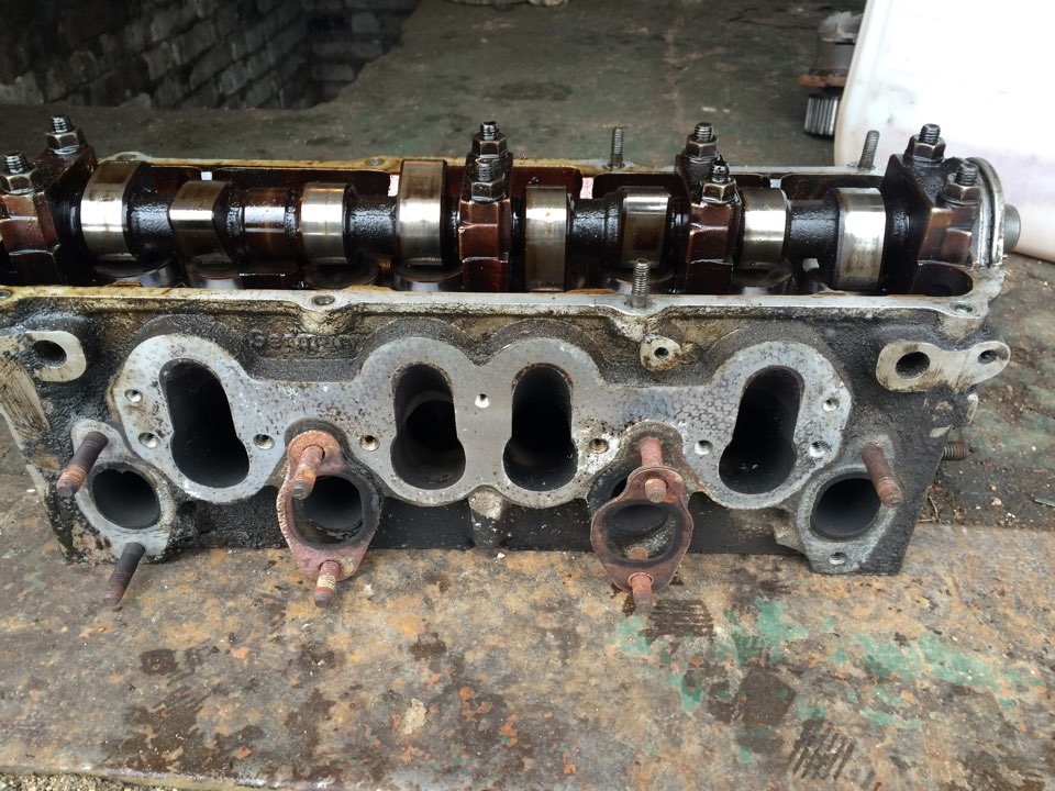

у меня 80 с мотором 1.9 sd (113 л.c) нужна была гбц товарищ отдал свою с мотора 2.0 после установки не могу вернуть хх но тянет отлично!Может переставить мой родной 026G и хх устаканяться?

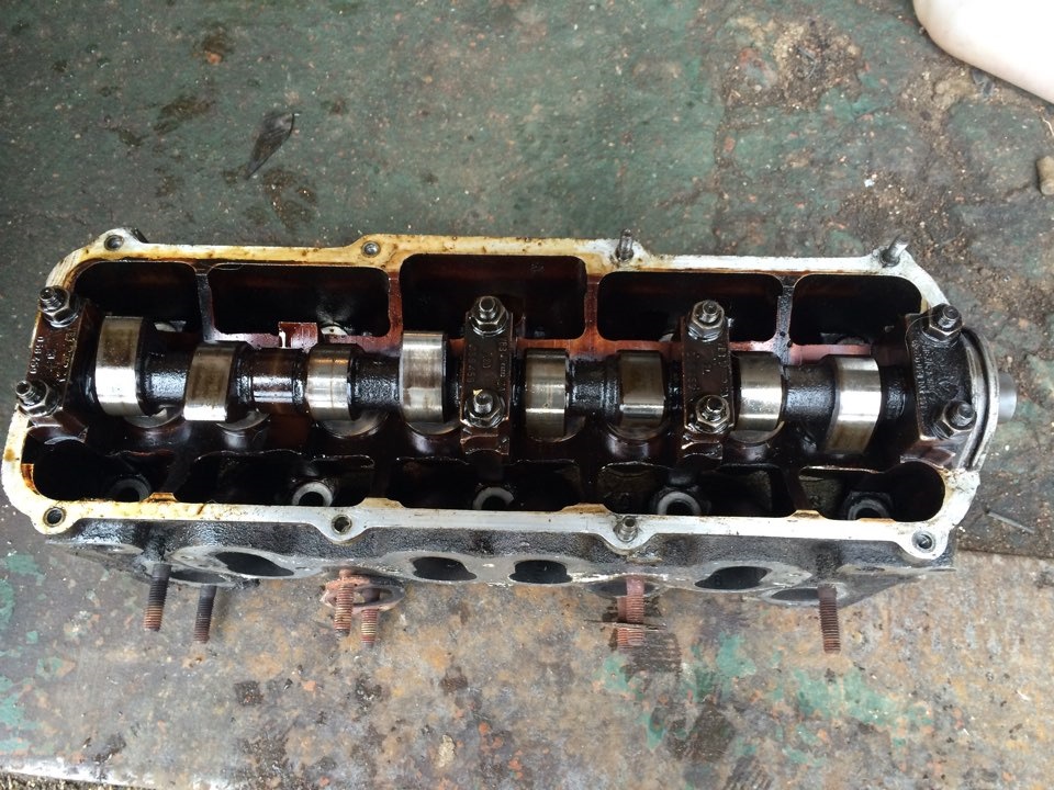

грязьненькая она, прокладки 2,3 выпускного немного прогорать начинали, и что то постели нет между 3 и 4 цилиндром, а как она снизу шлифовать не надо? а то как то впечатление что за этим двигателем не следили
Постели между 3 и 4 цилиндром с завода нету, потому часто в этом месте биение вала появляется. На кой такое делать загадка. Например на 16V моторе все бугеля есть.
я у себя разбирал но не помня как и что, а тут в спокойной обстановке что то сразу в глаза бросилось, пытался вспомнить как у себя не получилось, вот и написал про постель, спасибо что ответил и разъяснил. согласен на кой такое делать намного проще сделать одну литформу и лить головки со всеми бугелями.

На моей головке которая стоит есть все бугеля
На AAD?
Да
Это точно или предположение. Так как быть такого не может!
Я говорю то, что видел в своей машине. Делал гбц.
И вообще я предполагаю не вслух…
Я сколько перебрал головок 4-ц 8V AAD, ABK, AAE нигде не видел что б был бугель между 3 и 4 цилиндром.
Я обязательно скину тебе фотку и номер бошки. Недавно прокладку крышки менял, жалко снимать )
Ок. Интересно будет посмотреть.
